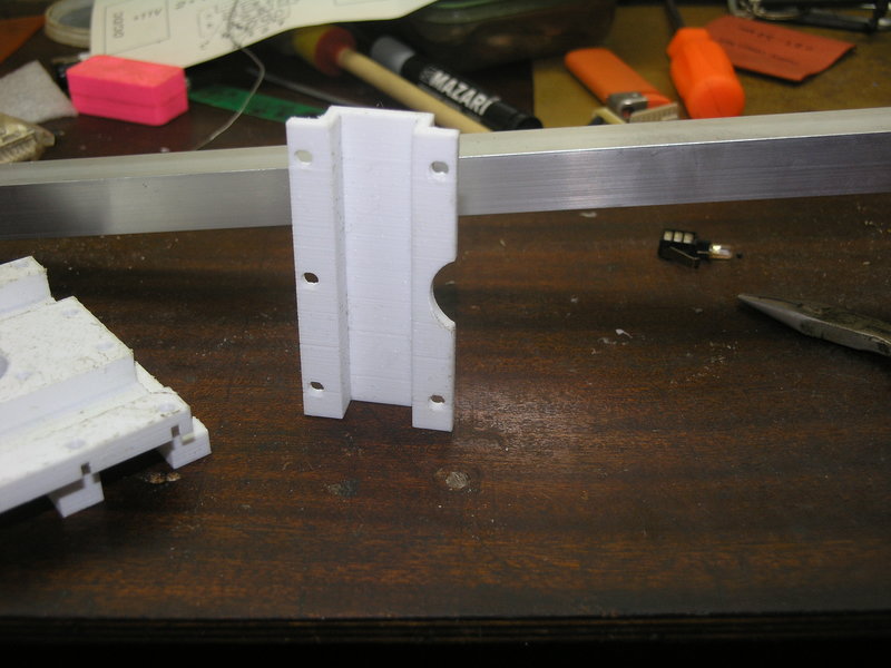

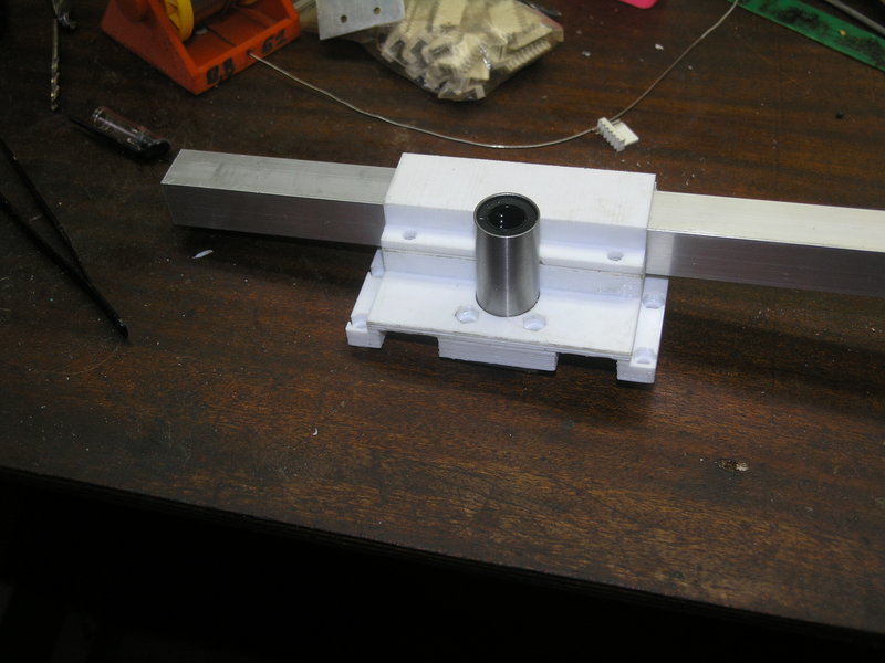

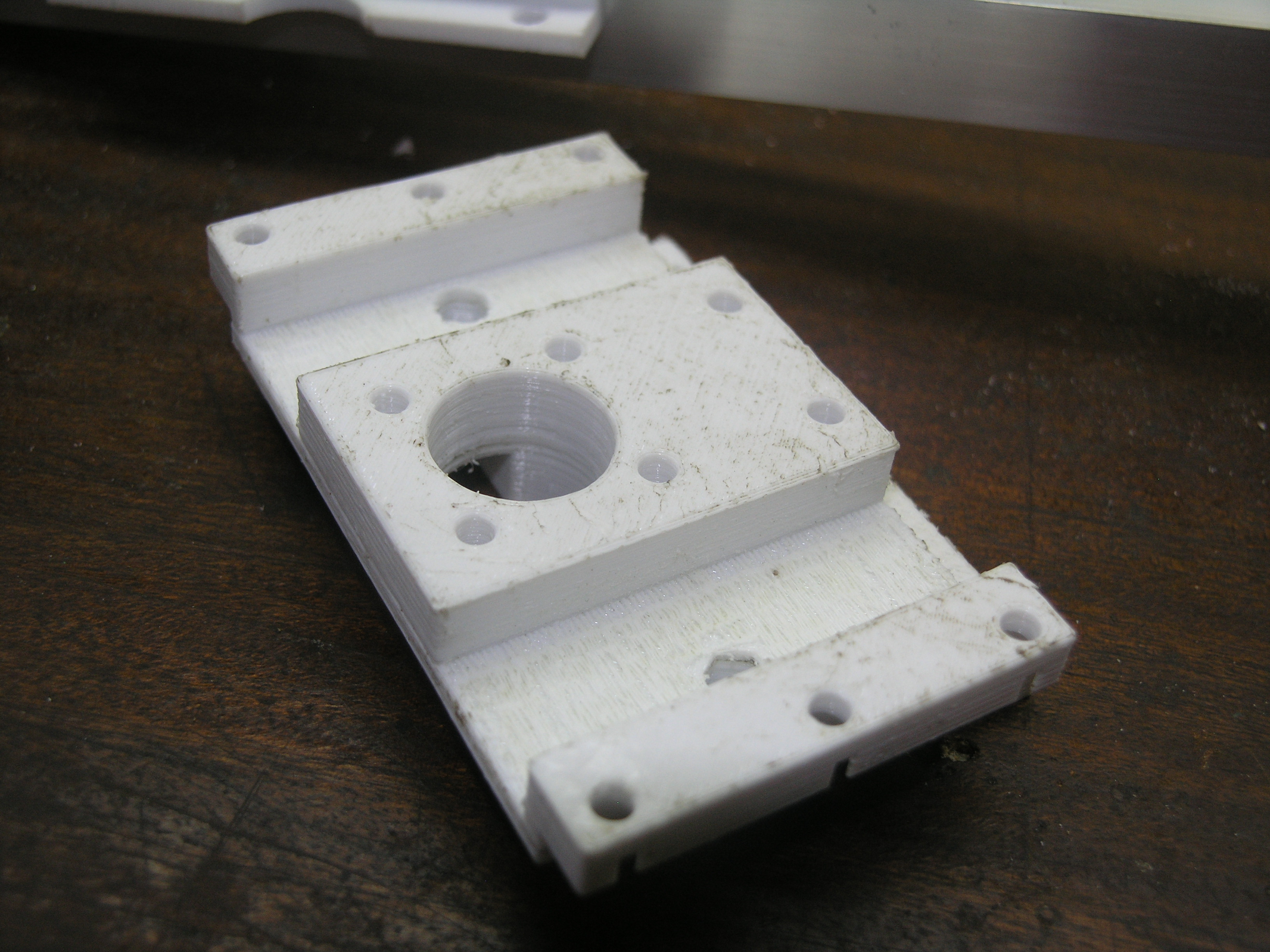

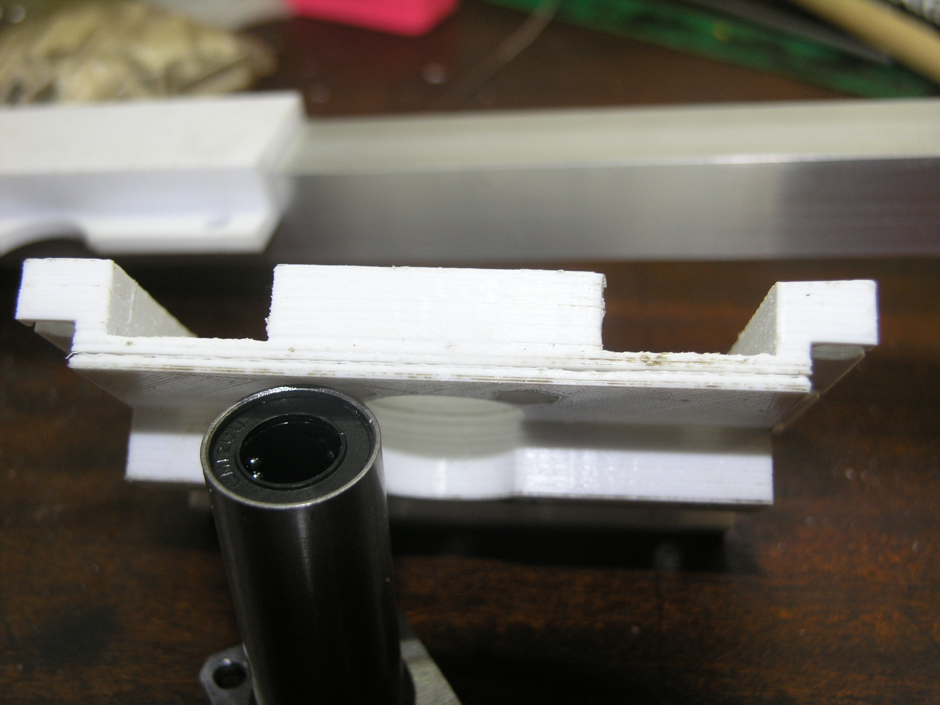

А что до "моих" - то я их сверял, +-2" всего врёт в интересующем диапазоне согласно китайскому К-парному термометру :lol:
Спойлер фото
Все репрапствують а я чем хуже?
Тоже решил с палками и говном поизголяться :)
Вроде схватил суперклей, но думаю ещё паяльником шов проглажу на всякий...
поставил 240 и ещё зазор рафта поднял с 0,22 до 0,26...
будем посмотреть, щас ещё одну детальку попроще закину печатать...
