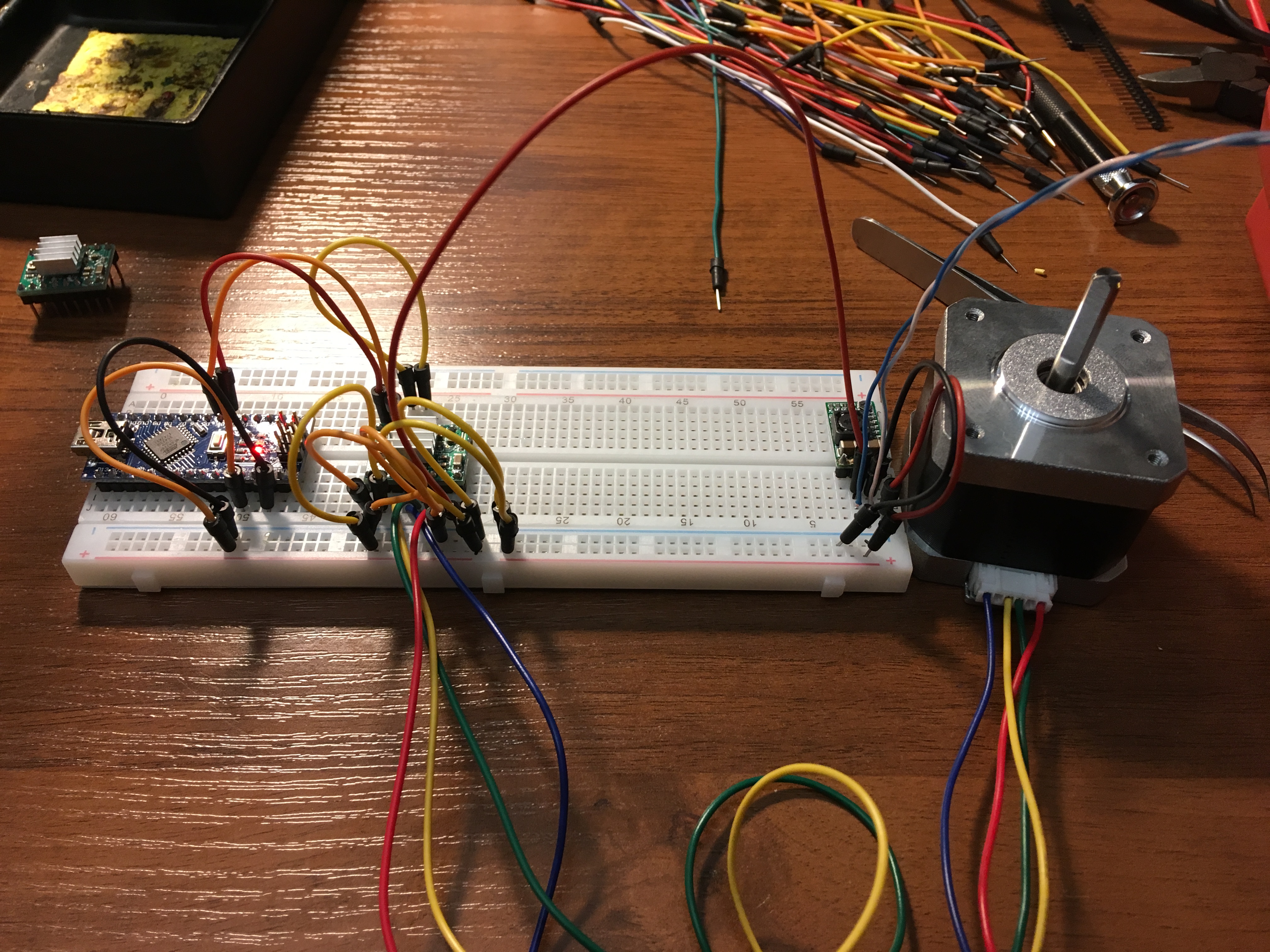

Собрал стенд, протестировал A4988. Живые только те, которые лежали на столе, вместо которых поставил TMC2208. Те, что стояли - сгорели вместе с ардуиной.
zloyevgen
Сообщения: 558
Благодарил (а): 39 раз
Поблагодарили: 18 раз
Непрочитанное сообщение zloyevgen » 23 дек 2018, 16:45
TMC2208 на стенде тоже не работают. Интересно еще, живой ли экран! ;) SD карта живая.

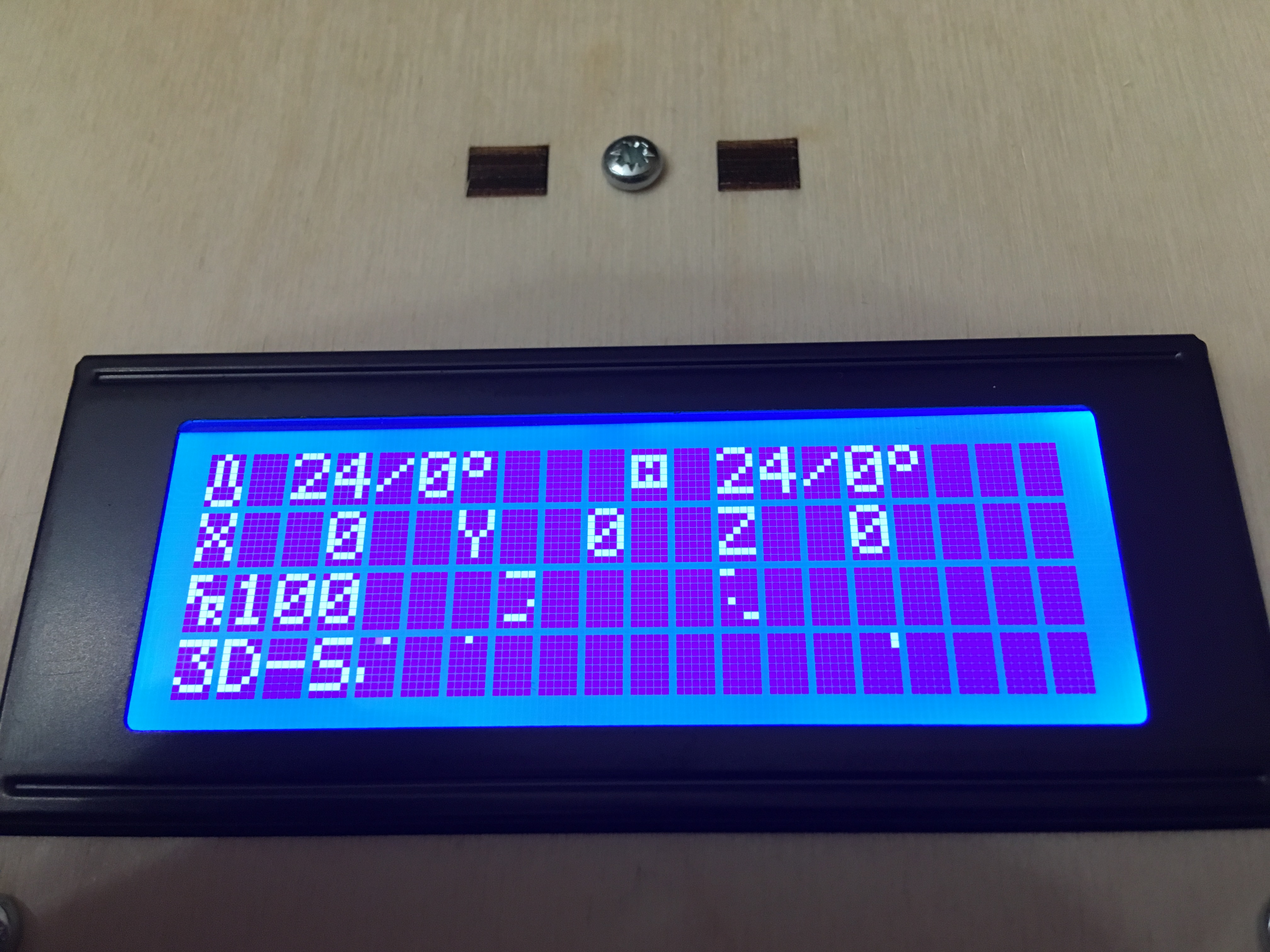

Итог - всё работает, но экран тоже подсгорел малость :twisted:
Попытка сделать принтер по-тише обошлась в 980р Амперкоту и 785р китайцам за TMC2208, которые наделали столько шороху. Итого 1768р, но принтер так и не стал тише :lol: И еще на экран надо будет 300-600р потратить. Вот повезло, да?!

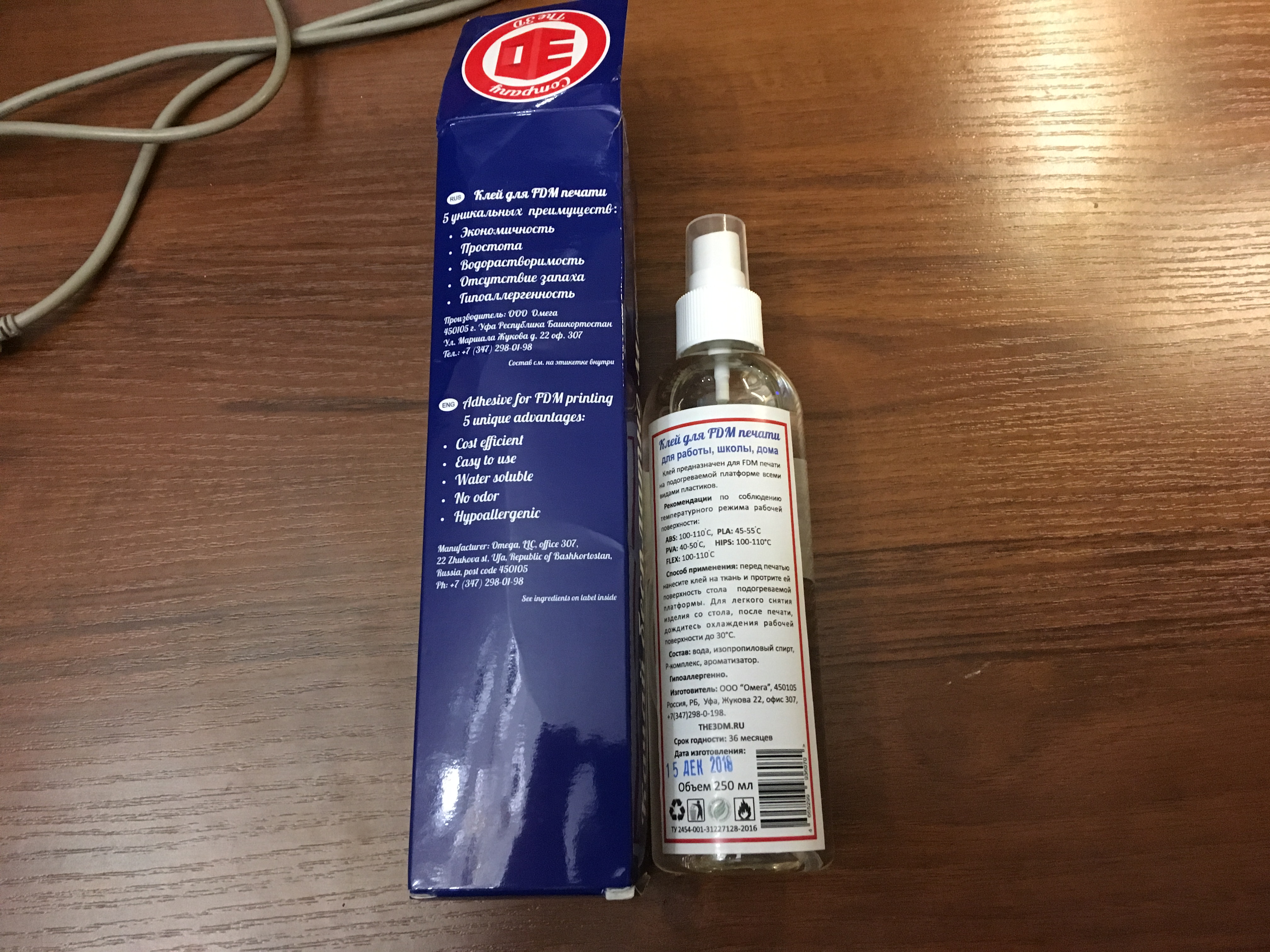

Забрал в Boxberry клей от The3D. http://the3dm.ru/shop/c6/g1087 Цена вопроса 350р клей и 227р доставка, итого 577р, что по цене примерно как большой флакон Лонды, которую еще поискать надо :)
Клей пшикается на тряпочку/ватный диск и протирается стекло. Всё, можно печатать!

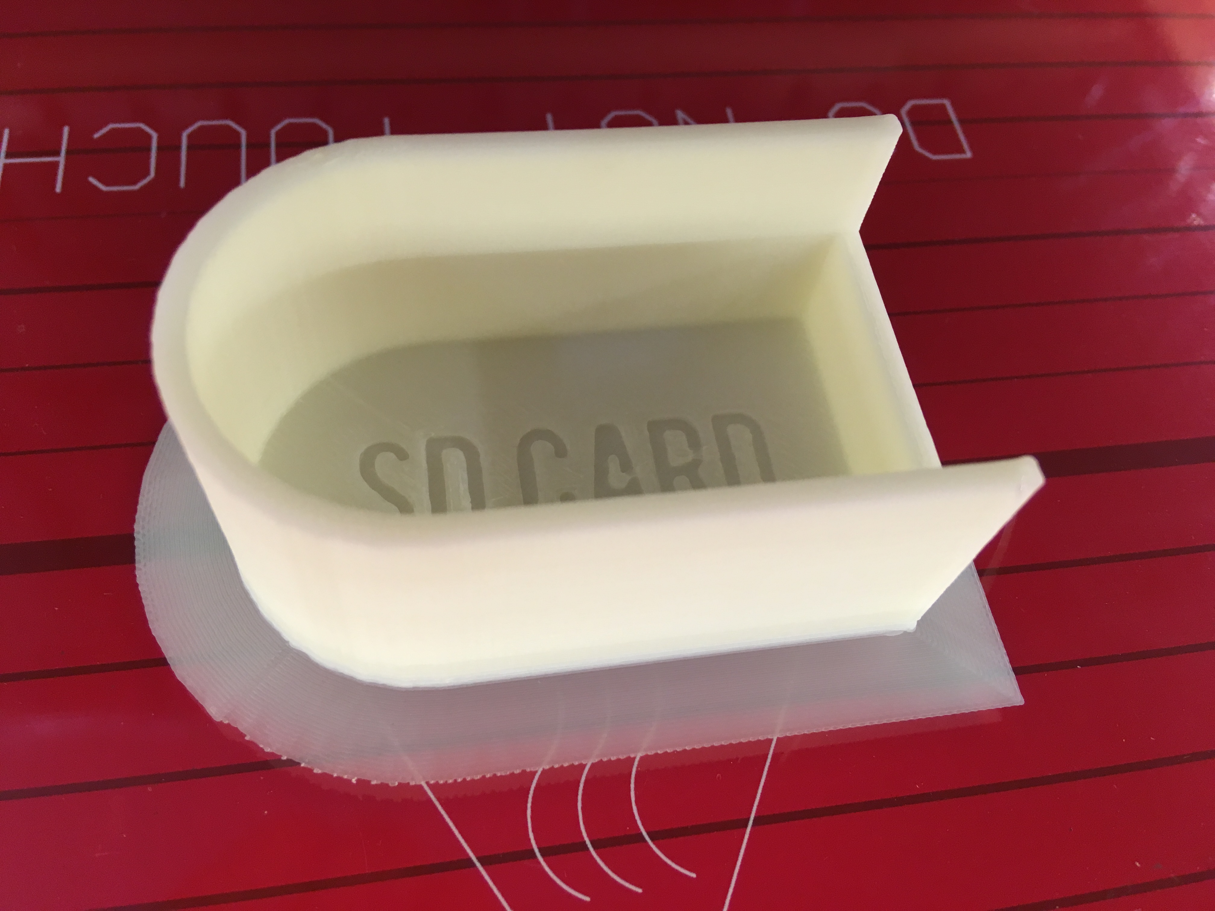

Итог печати на такой клей - прилипание 100%, углы и кайма идеально держатся, пока стол не остынет до 60 градусов. Потом деталь начинает щелкать и отходить.
Считаю результат шикарным, никакие лаки не нужны! Запах минимальный, в отличие от лака, ничего не надо распылять, прям супер!
На днях проезжая мимо чиподипа купил флакон Бориса Федоровича Второго :D , его тоже позже испытаю, но, как мне кажется, клей от The3D будет удобнее, ибо слой его тончайший и не заметный, для обновления и смывания не требующий соскребания предыдущих слоёв.

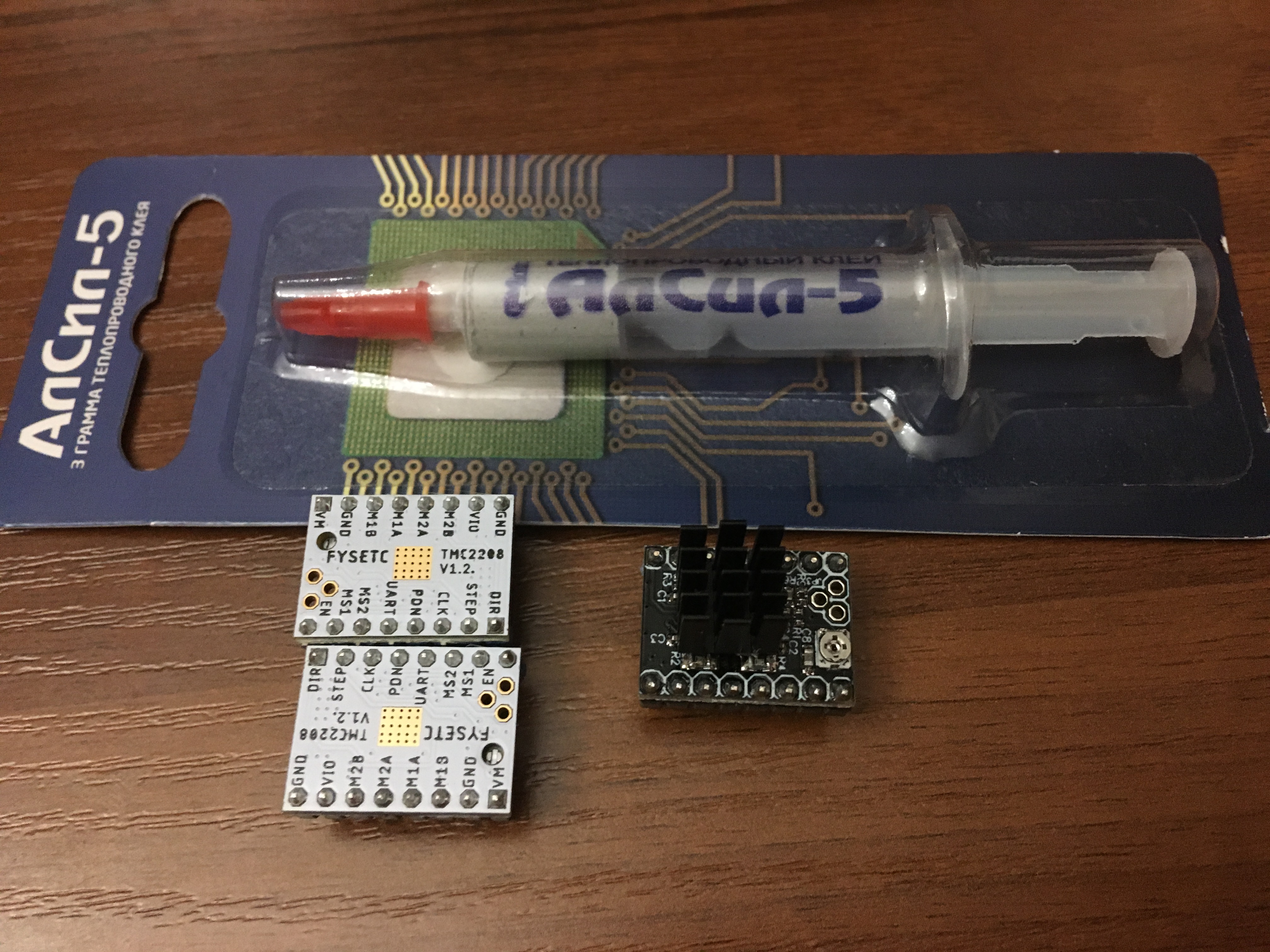

Выжил РАМПС(там нечему ломаться), оптический концевик, SD-карта, частично экран, как не странно один TMC2208 черный тоже живым оказался, узнал я об этом проверяя новые свежекупленные TMC2208 от FUSETC v1.2 (по 500р тут) на стенде.
Теперь надо к новым драйверам приклеить радиаторы с двух сторон на тонкий слой Алсил-5(на скотч и нитки не хочу), и можно ставить. Также переделаю питание ардуины через её стабилизатор.
