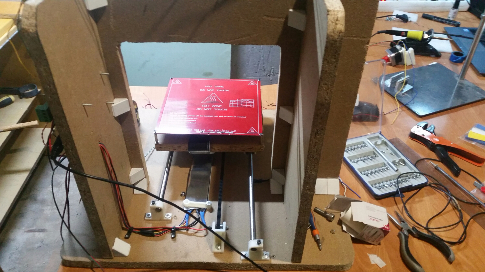

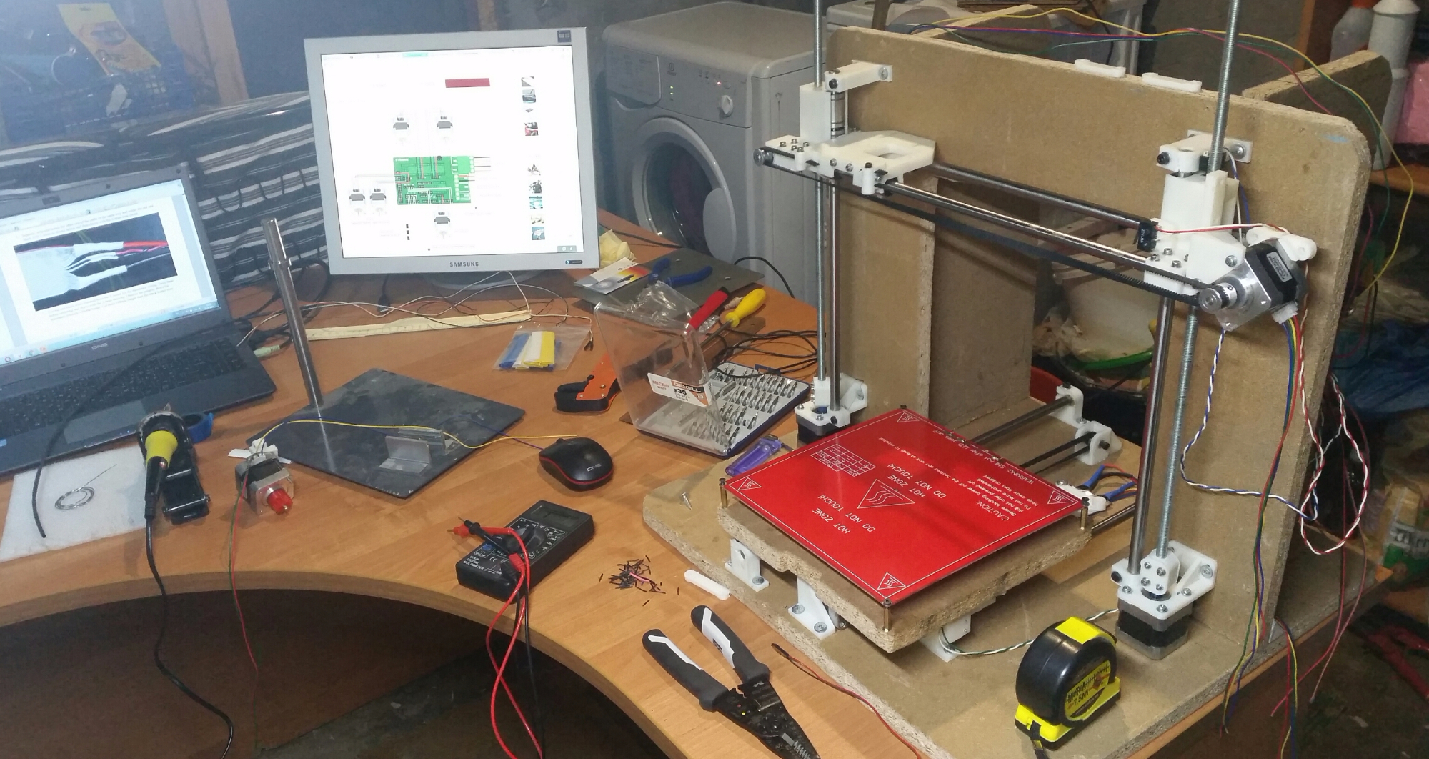

А пока немного фотографий моего скромного друга :roll:
Шлейф на 32 пина. Снял с старого компа :D
Re: Первая сборка 3D Printer - Mendel90
Непрочитанное сообщение AKDZG » 08 авг 2016, 11:14
Такое основание для столика слишком тяжёлое.

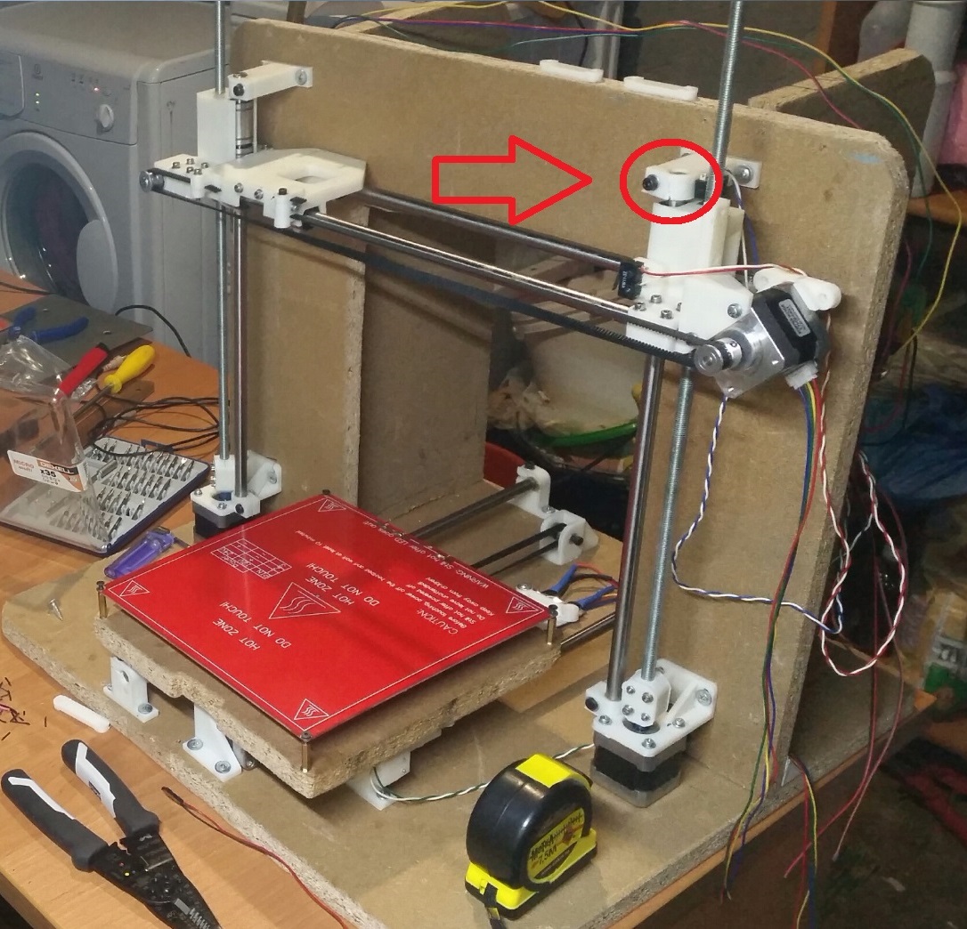

Смотрю, некоторые детальки перетянули
JJeff
Сообщения: 40
Зарегистрирован: 01 июн 2016, 15:19
Непрочитанное сообщение JJeff » 08 авг 2016, 12:01
Да... думал шуруповертом, но увлекся .

AKDZG писал(а): Смотрю, некоторые детальки перетянули
А какие перетянуты, я не вижу

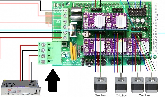

Так как я подключаю питание через БП АТХ. Сколько должно выдавать Ампер с рамса?

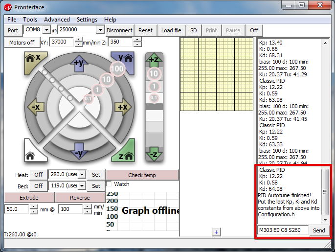

Так же в программе Pronterface, жму на Disconnect. Появляется справа столбик, но на команды не реагирует. Грешу на блок питание так как мало мощности выдает. Кто использует БП АТХ, напишите характеристики вашего БП.
Непрочитанное сообщение AKDZG » 11 авг 2016, 13:04
JJeff писал(а): Сколько должно выдавать Ампер с рамса?
Где подключаете питание на RAMPS, там и написан ампераж. Обычно ставят БП с запасом - на 30А.
JJeff писал(а): Так же в программе Pronterface, жму на Disconnect.
А "Connect" работает?
JJeff писал(а): Грешу на блок питание так как мало мощности выдает
Обе пары питания подключили к RAMPS? Это для стола много нужно, а для остального меньше.

Наверно я что то упустил, но где он? или он переключается на Disconnect. Connect\Disconnect
Вечером дома посмотрю. Как раз у друга на работе есть БП для свет лент 12в 30а 360 ватт. Его поставлю. :D
