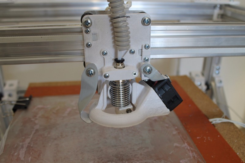

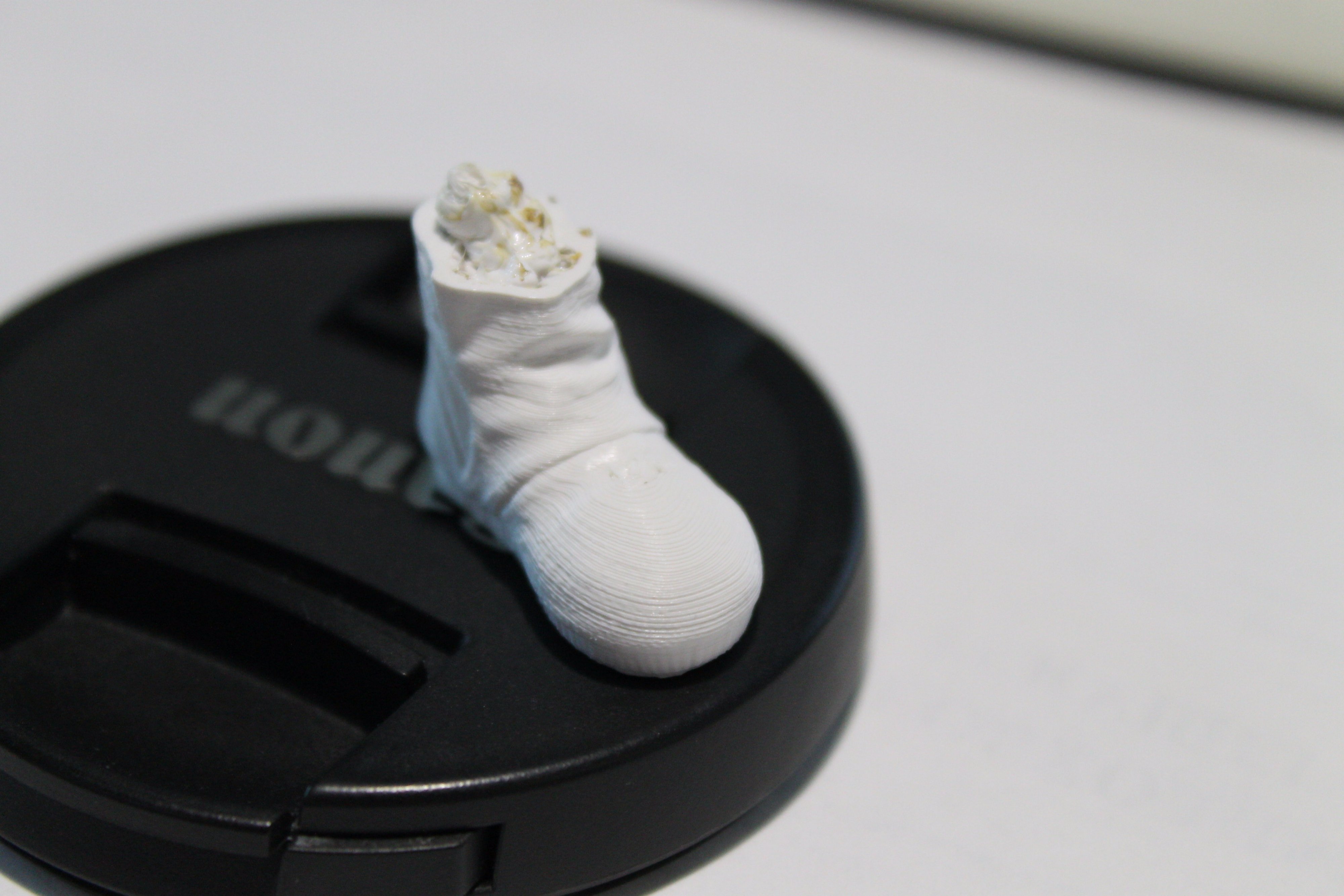

Обдува пока нет(( Точнее он есть, но хз как крепить. Времянку городить не хочется, а нормально думать надо и перепечатывать :D
а какие режимы обдува АБС применяются? Я помню те времена, когда АБС обдувать было совсем нельзя...
Про слой - это моя вечная беда. Побыстрей, да покачественней бы!)

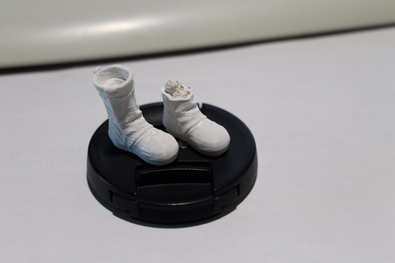

АБС я обдуваю мелочь всякую, типа этого ботинка и модели, где есть мосты-поддержки, они тогда хорошо получаются. Но дуть тоже лучше без фанатизма, чуть-чуть.
А если нечем дуть - попробуй два ботинка одновременно на расстоянии 5-10см напечатать. И слой 0.16 хотяб.

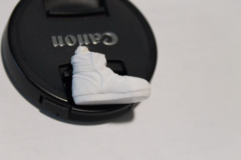

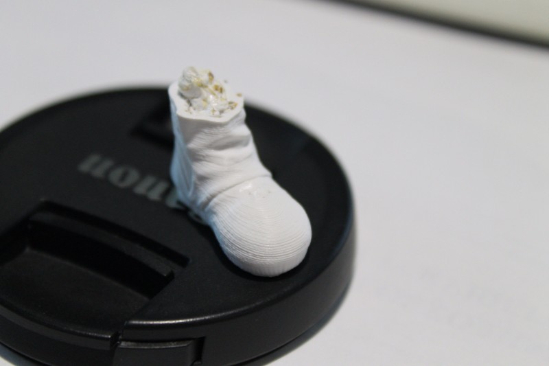

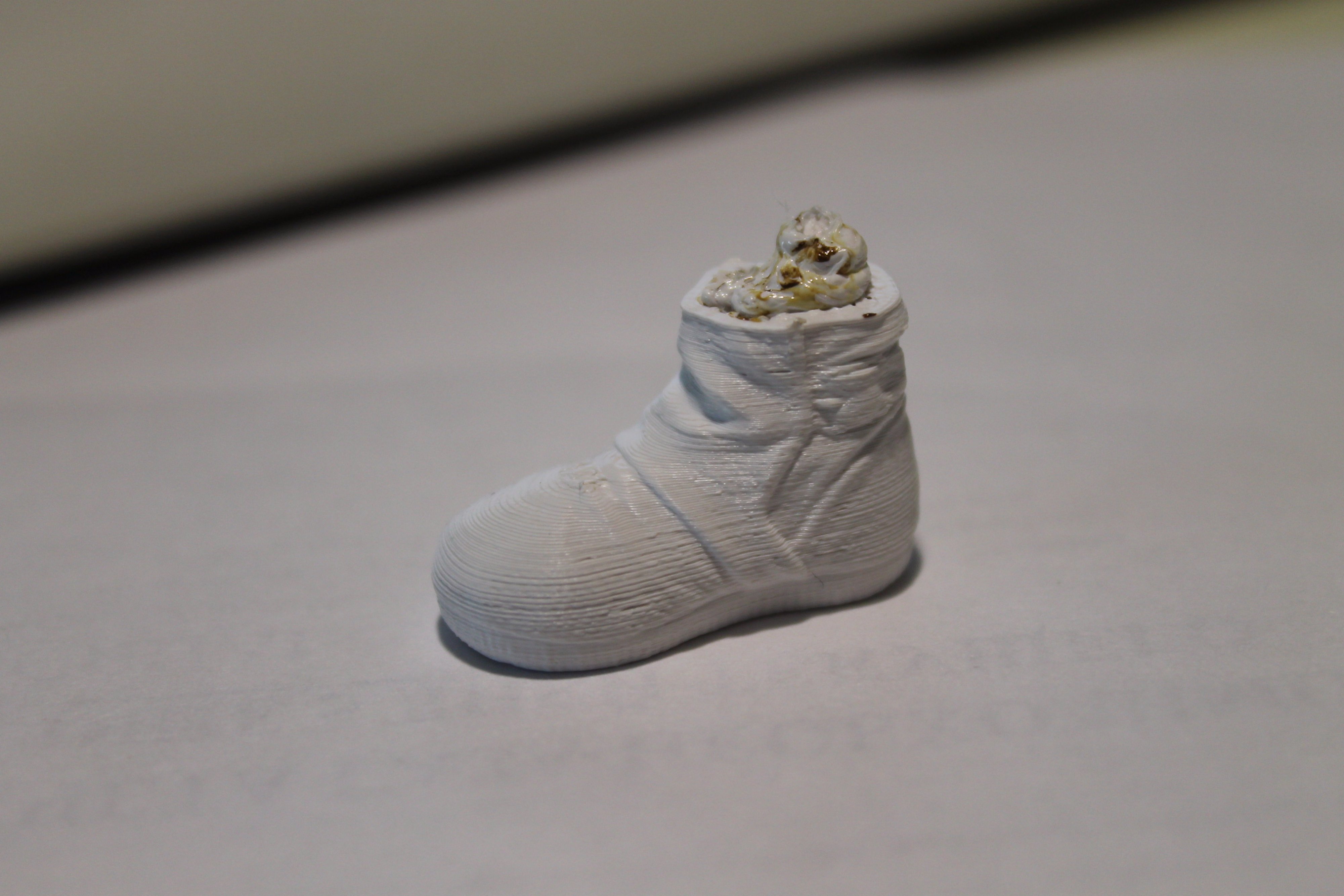

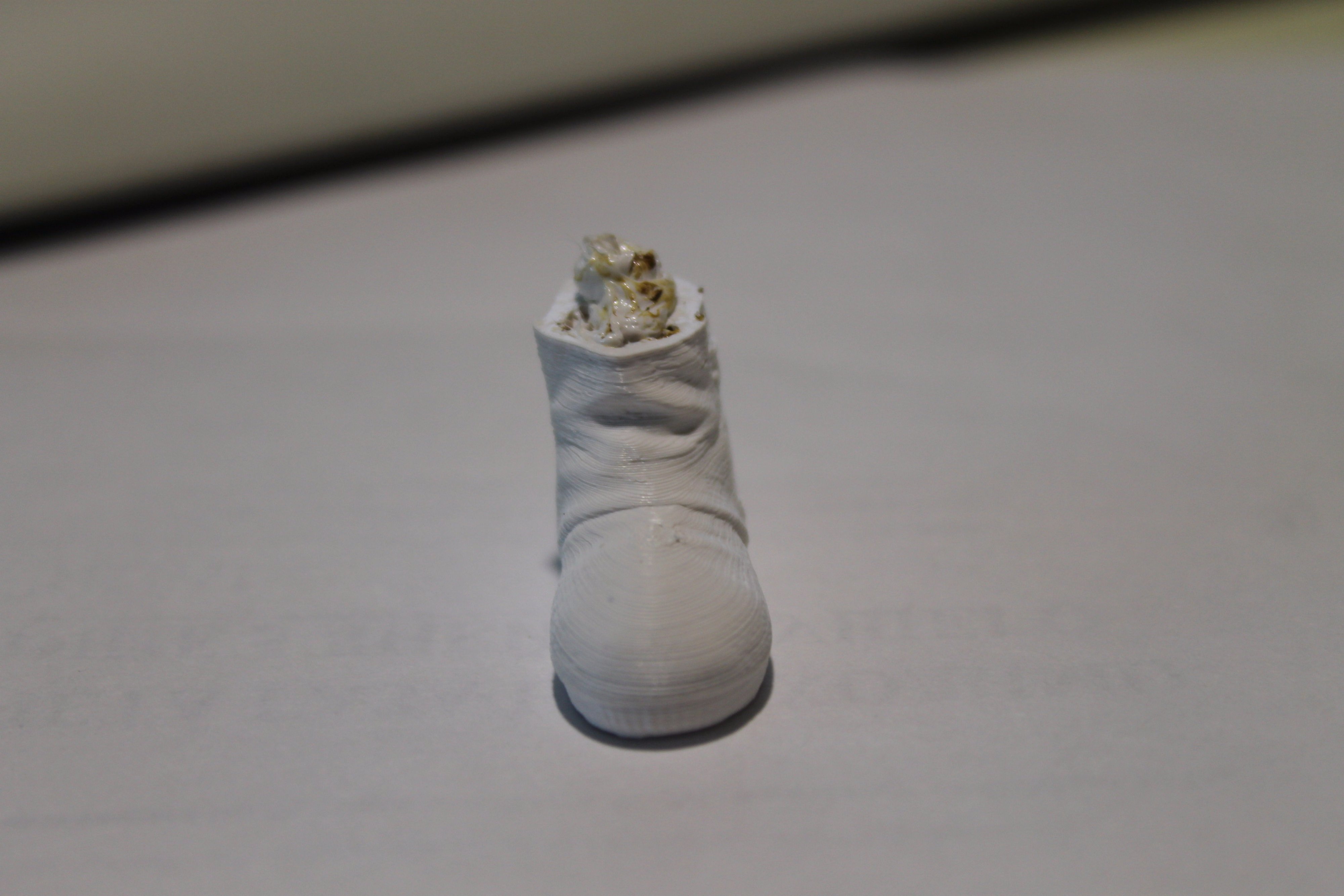

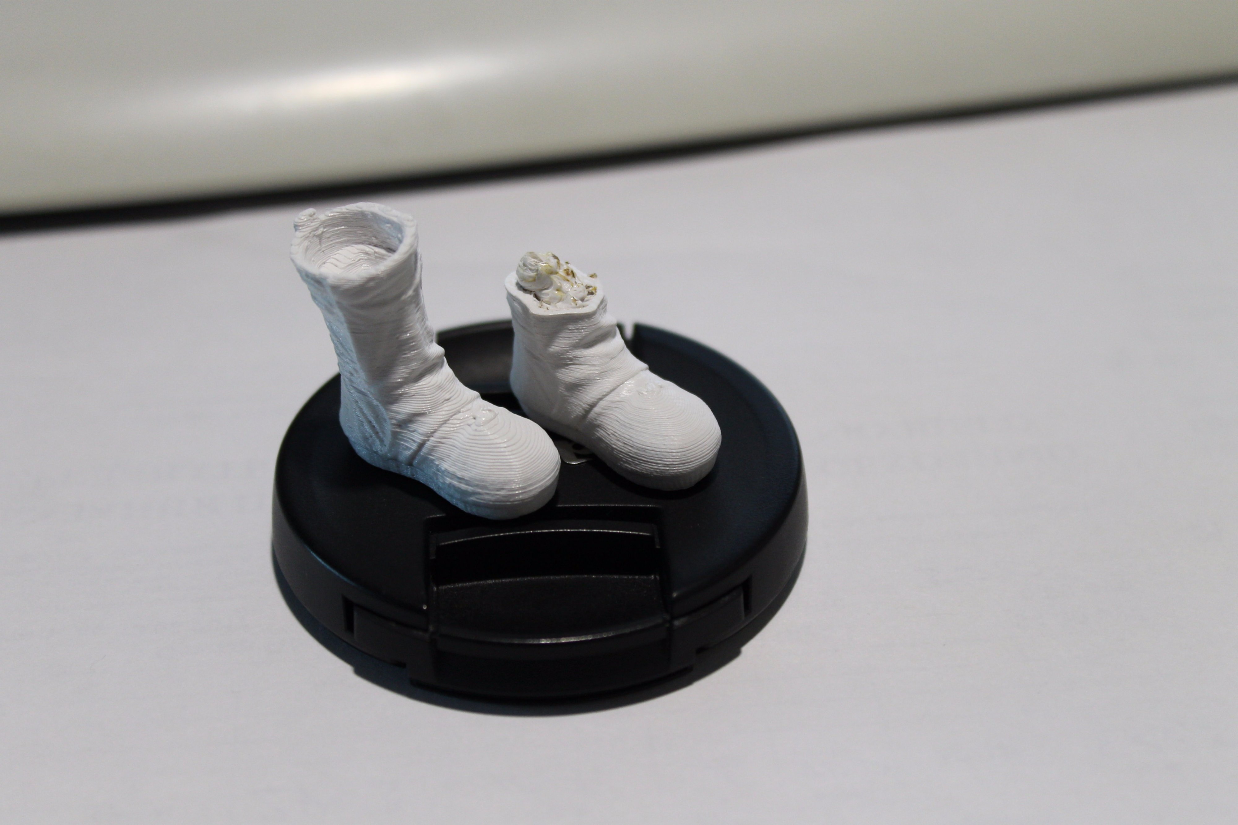

Модель в натуральную величину, АБС greg, 0.4 сопло, 0.2 слой, 50 мм/с
Не умею я АБС готовить, чего тут не хватает или перебор?
еще дело может быть и в пластике. Грег был у меня тоже, не подружился я с ним. Пробуй другим пластиком тоже.

Попробую другой пластик и обдув прикручу обязательно, сразу после того как заменю ролики с пластика на алюминий. Больно истираются они уж.

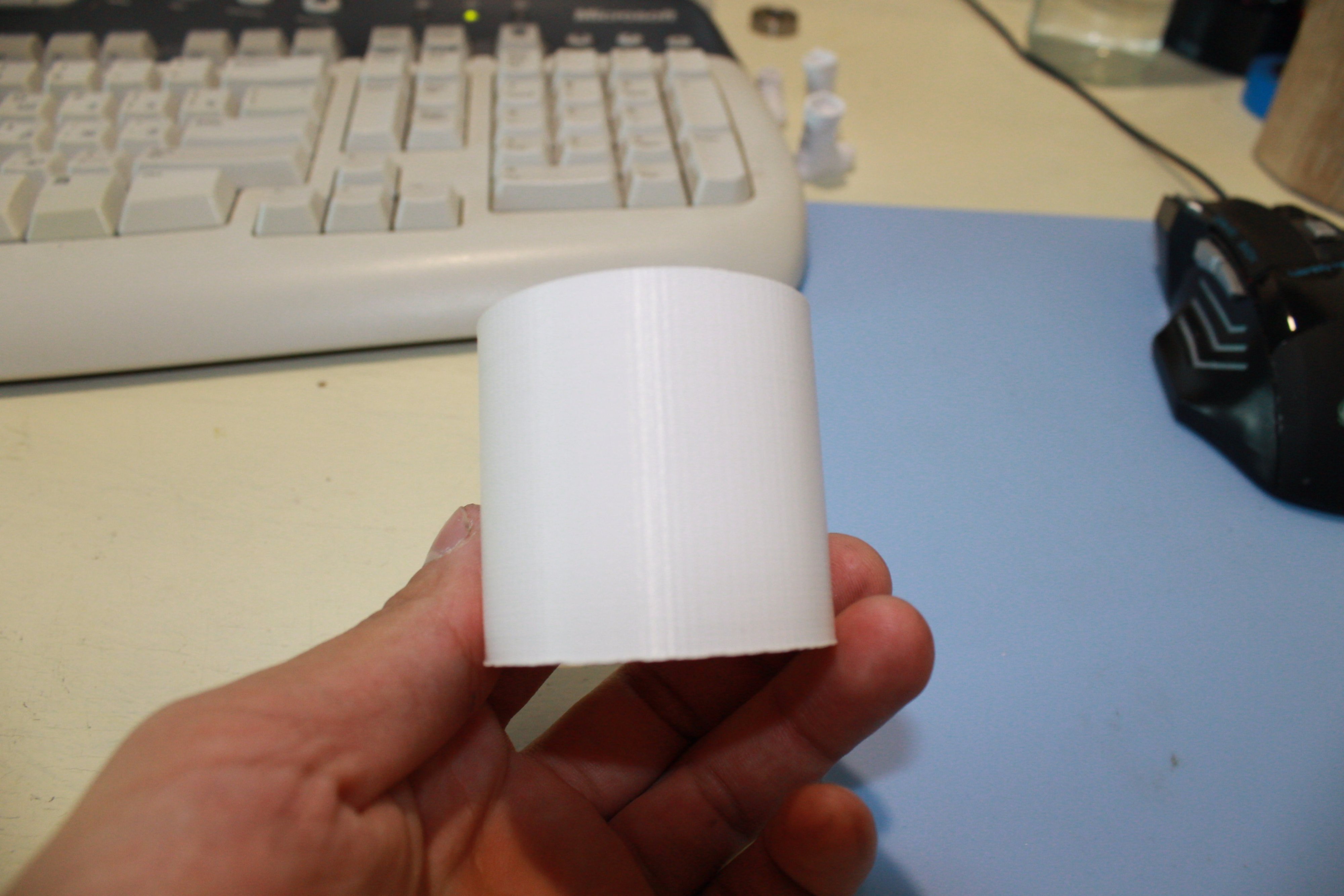

Вот слой 0.1, остальное не менял:
Не допечатал, сорвало со стола. Еще грешил на плавность и микрошаг, сделал 1/64 (двигатели 0,9°) - никакой разницы. Есть дребезг на детали, может курой отслайсить, хз.

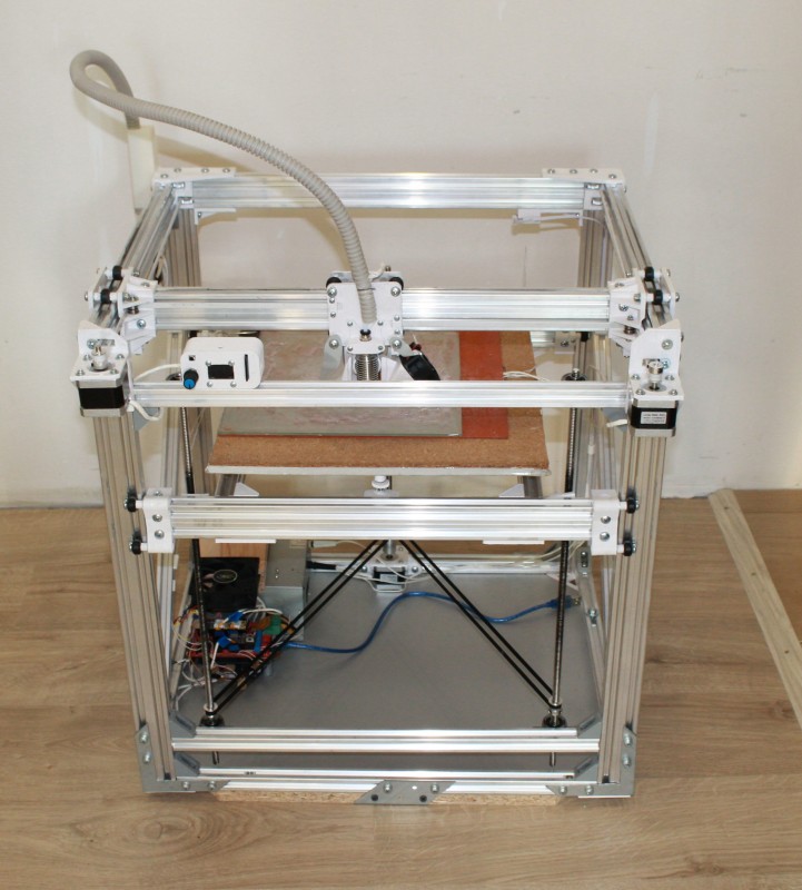

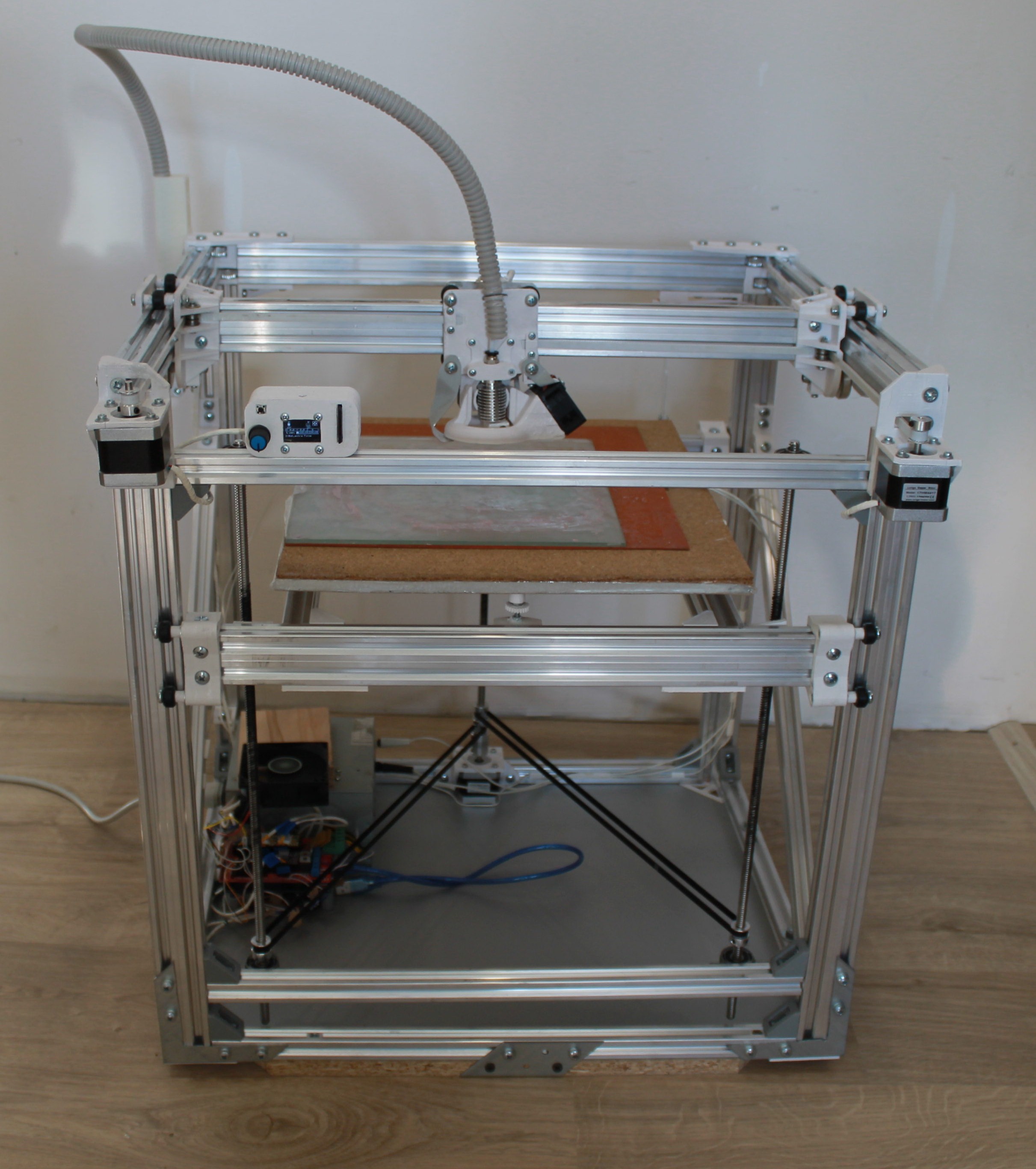

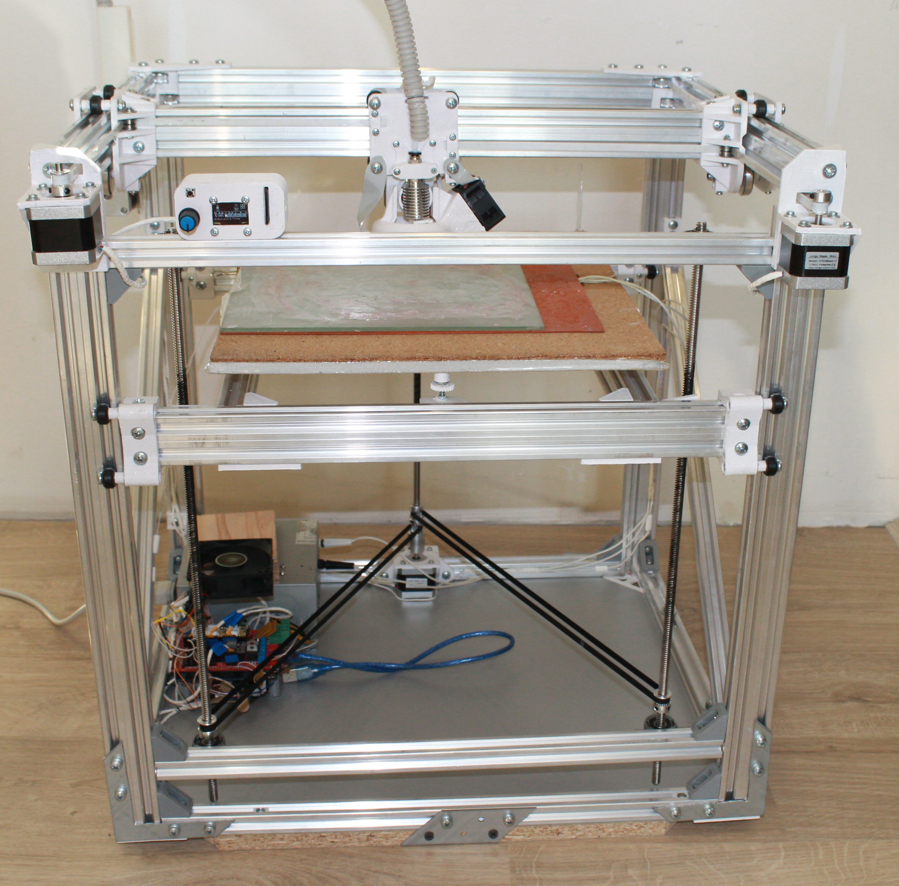

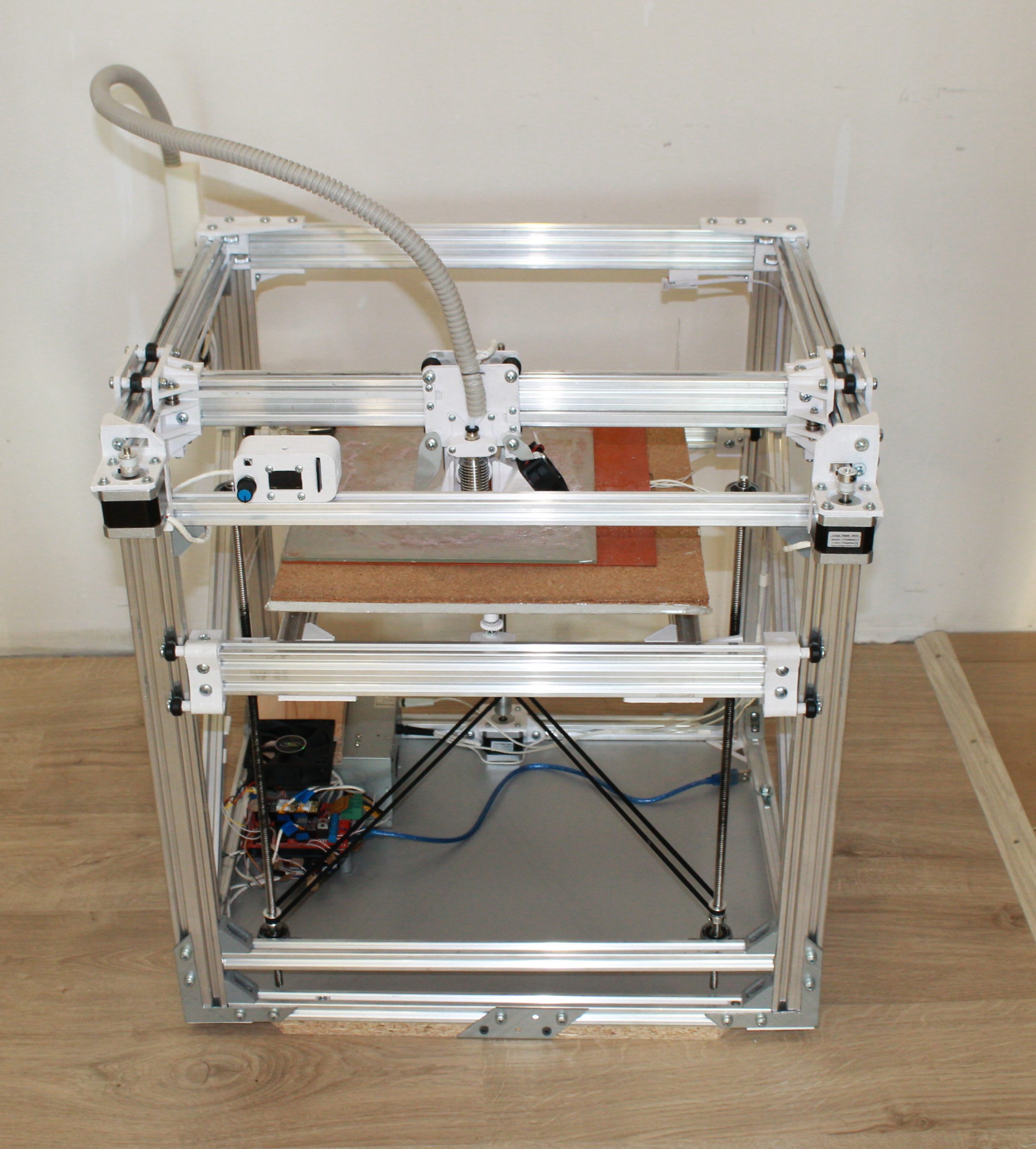

Напишу-ка я песню пост о том как собрал наконец-таки принтер!

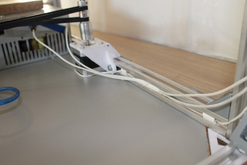

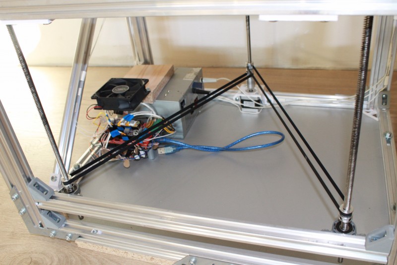

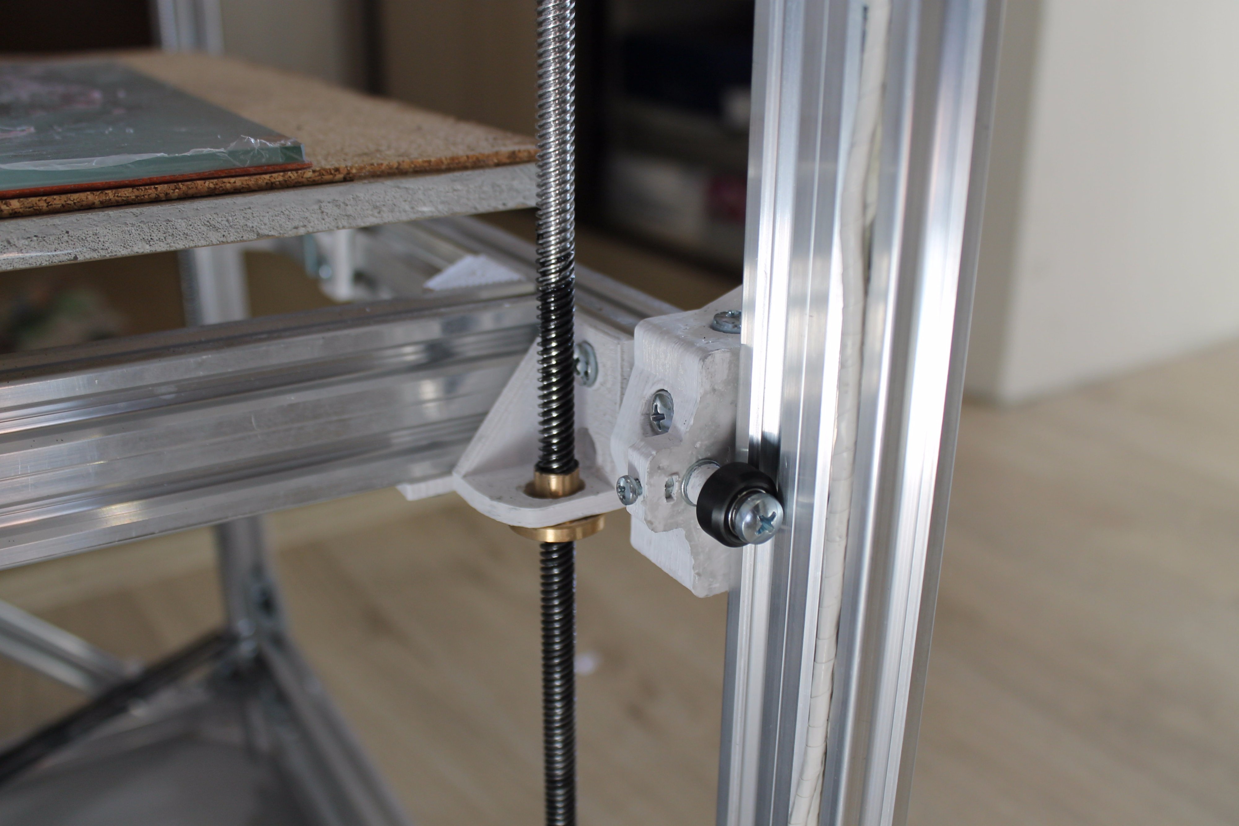

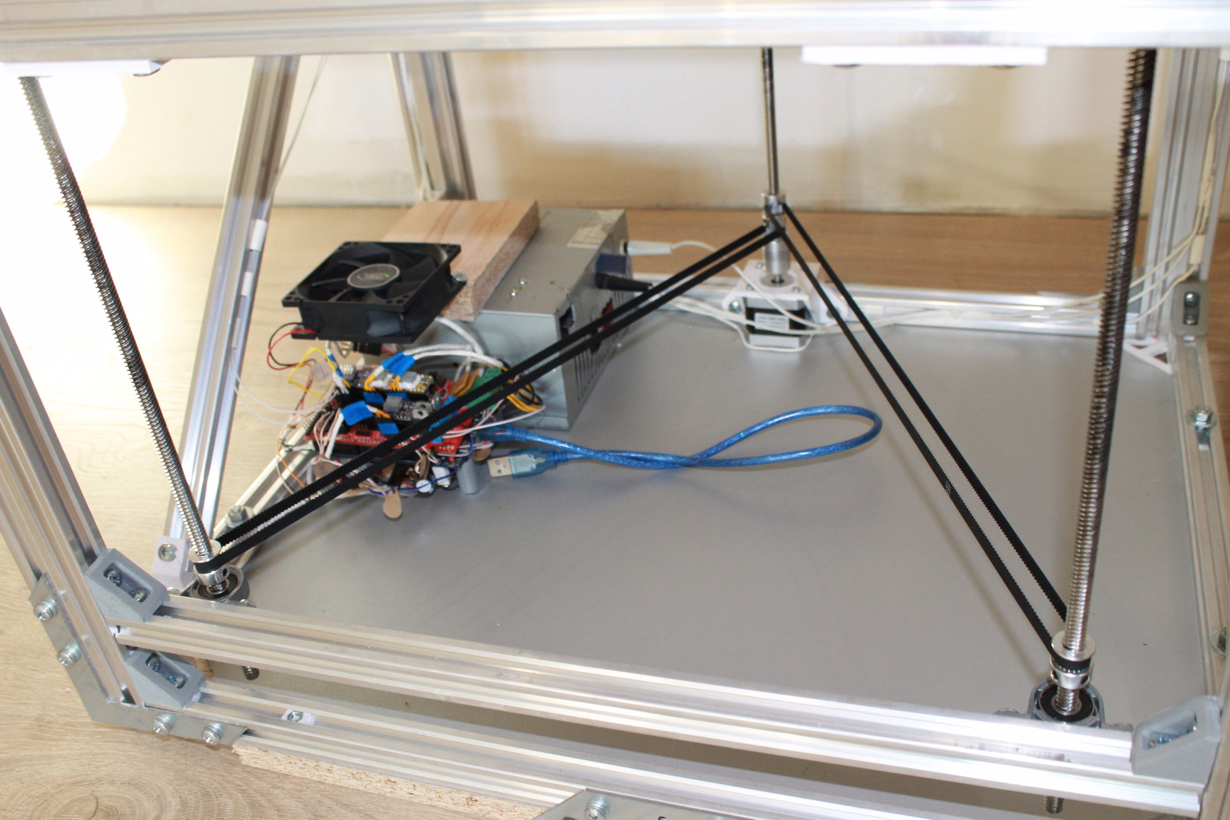

Про ось Z
Тут нетривиальное решение с тремя винтами. Пока без оценки влияния на качество изделий.
Стол стал ходить ровно, без перекосов - это очень нравится! Стол не шатается и не вибрирует (это в принципе объясняется выбранной конструкцией, а тут еще и винты его держат) - по сравнению с тем, что у меня было я очень рад!
Самое проблематичное - один стандартный мотор его не поднимает (вниз само собой идет в легкую). А точнее у меня не получилось выставить винты так, чтобы на всем рабочем диапазоне мотор справлялся. Пока мотор работает в диапазоне 0-50 мм, с более низкой точки приходится помогать руками, а ведь ему совсем чуть-чуть надо! Пытался победить это два дня: и передвигал винты, и токи настраивал, и шаги уменьшал/увеличивал, все одно. Вот без кровати ползает. Уровня лазерного у меня нет, по нему люди винты параллелят. Решил пока оставить, потом докуплю мотор с редуктором.
UPD: заменил драйвер а4988 на drv8825 с дефолтным током (1/2 переменного резистора) и стол спокойно ездеет вверх и вниз! Я даже рукой торможу шпули - он спокойно едет. Это не первый раз, когда я замечаю низкий момент троганья с драйвером а4988.
Спойлер Винты

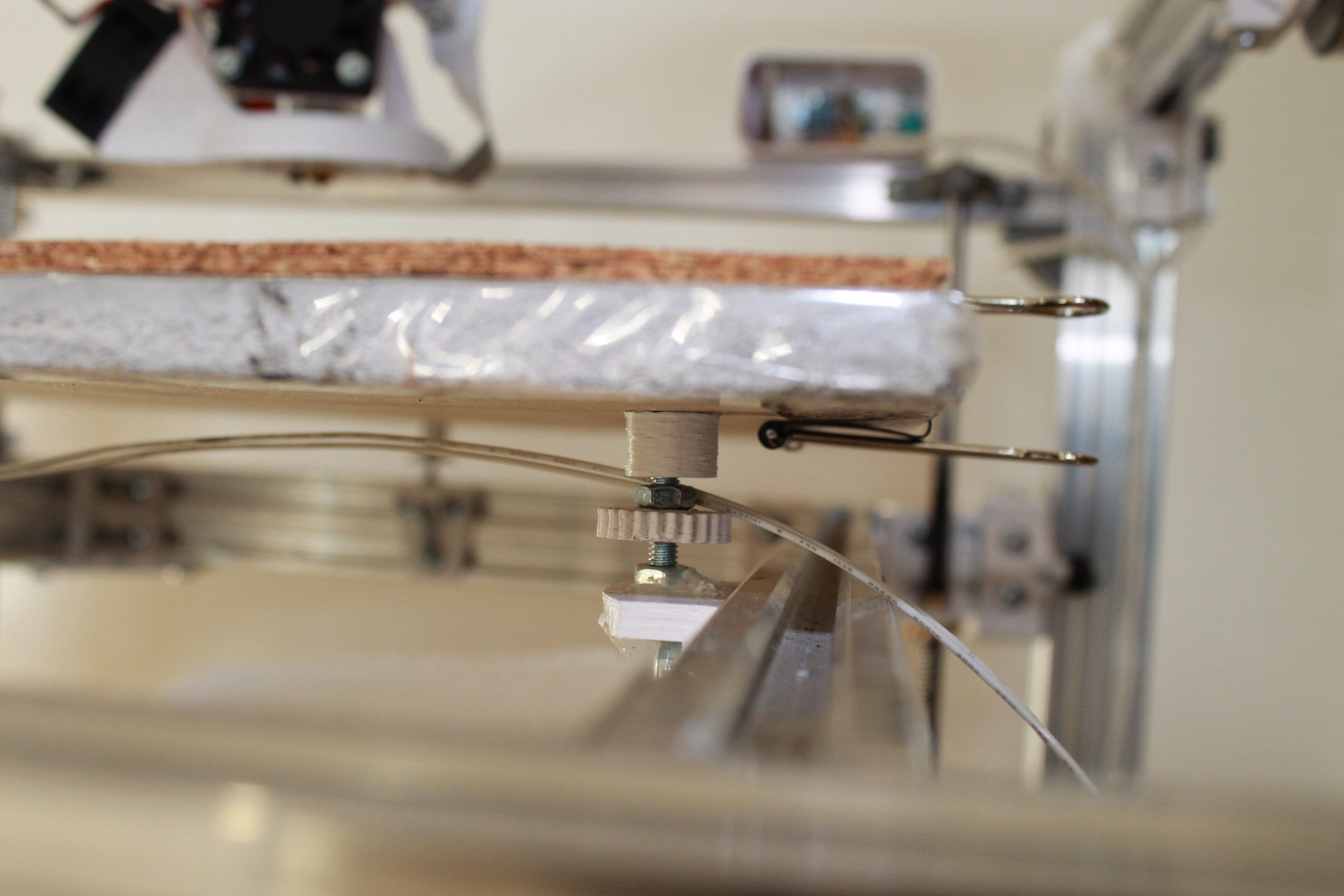

Про стол
Как и на первом принтере сделал из куска ГКЛ. Он не горюч, в отличии от ГВЛ не пачкается (края скотчем завернул и ok), не алюминий чтобы отводить тепло и гнуться, и вообще у меня его дома еще пол листа лежит.
Нагреватель снял с первого принтера, который также лишился и ATX блока питания (в который я встроил симисторное управление грелкой 220В). Область печати сейчас ограничена стеклом 200х200, собираюсь расширить до грелки, но все никак до стекольщика не доеду :(
Спойлер Стол

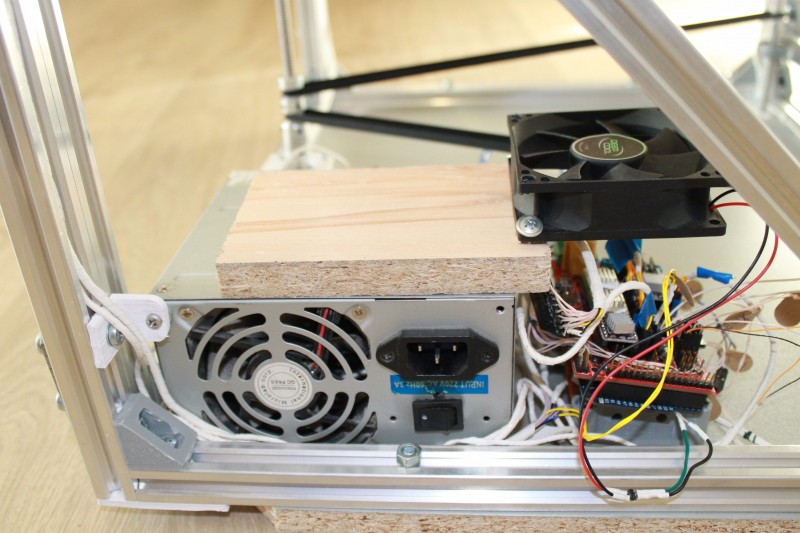

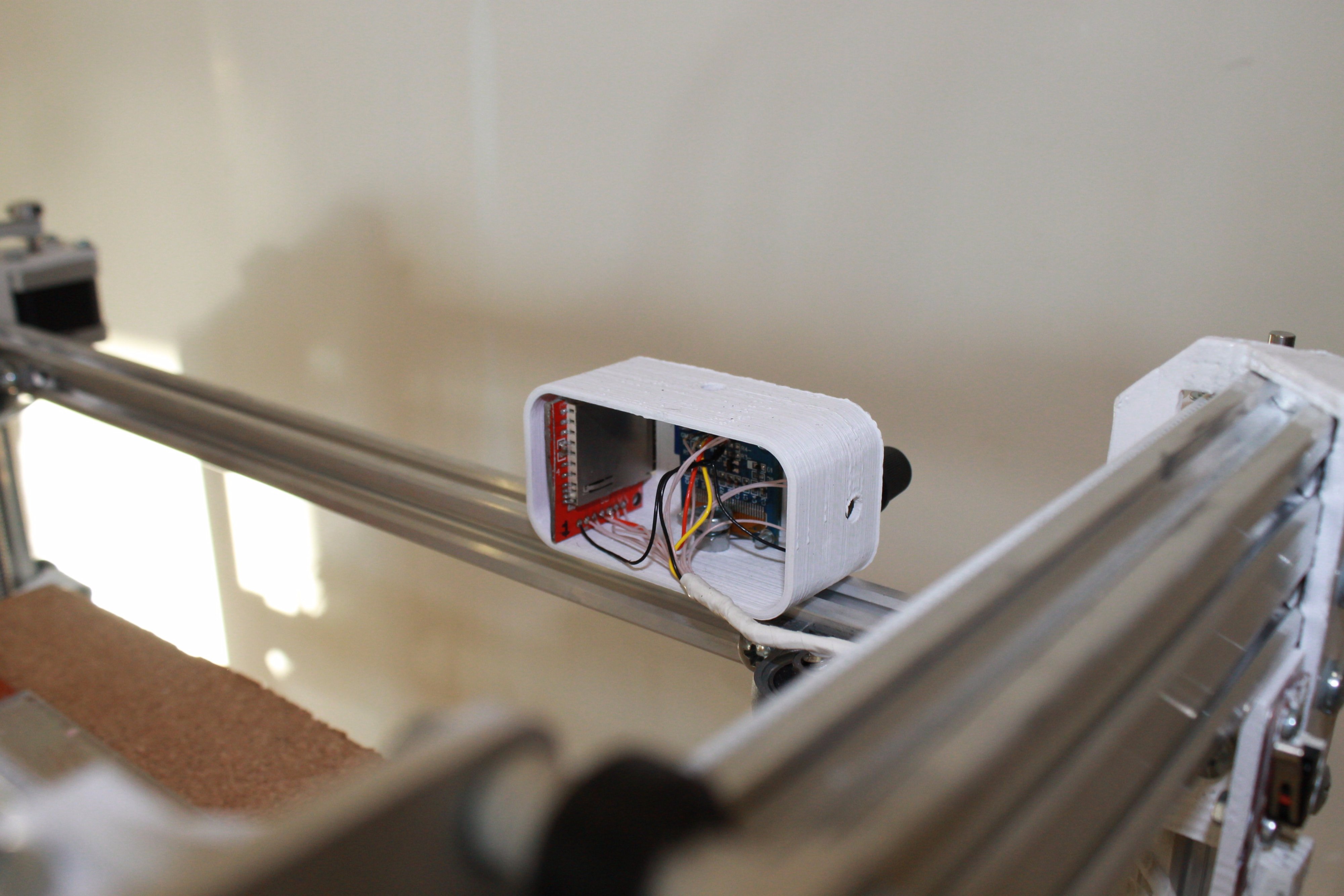

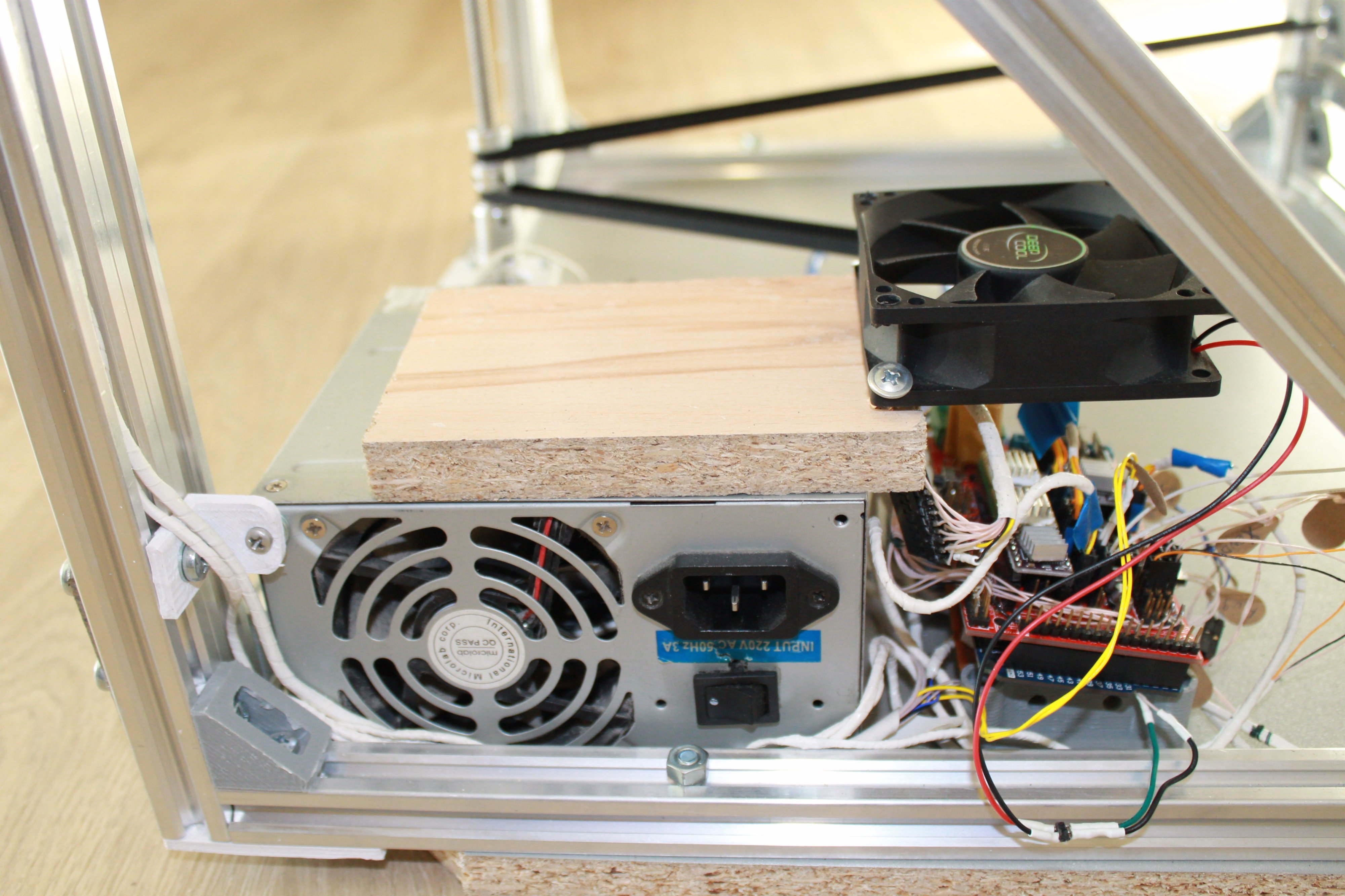

Про электронику
Изначально купил мегу2560, но потом решил попробовать DUE. К моменту финальной сборки она приехала :) мегу есессно сразу забросил на черный год, и перешел на новую для себя прошивку MK4DUO.
Сначала добавил дополнительный слой бутерброда на который вынес:
- ШИМ стабилизатор на 3.3В (позже переделал в 5В) для питания мозгов;
- фильтры по питанию для 12В (мне не нравится мигание диодной подсветки во время нагрева);
- гальваническую развязку для управления полевиками рампса.
Поскольку там еще осталось место, то можно еще что-нибудь добавить, например полевики для управления подсветом или охлаждением радиатора.
Со всем этим делом не хотел работать rep-rap smart controller, что логично, я же стаб на 3.3 влепил. Подавать на него 5В не хотелось вовсе, потому что на контроллере стоял стабилизатор на 5В (!!!) и то что потом эти 5В придут на DUE было очевидно. После уже выяснилось, что в нормальном контроллере стабилизатор на 3.3В, а у меня совсем левый китайский.

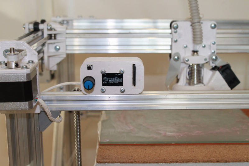

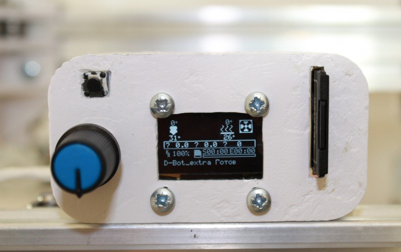

А дисплей-то нужен, а с карты печатать хочется! Вспомнил, что видел статейку про мелкий дисплей и как совсем задешево заиметь фулграфик контроллер, решил повторить. Взял я из ящика OLED дисплей 0,96" и давай его подсоединять! Заработал быстро, тут в прошивке все понятно, но! без энкодера. В мануале был большой костыль: автор подключал одновременно и фулграфик дисплей и смартконтроллер. Мне это дико не понравилось. Нечего разбазаривать ресурс DUE на отрисовку сразу на двух разных типах дисплеев, да еще один не используя! Ковырял-ковырял прошивку, но так и не добился работы энкодера без объявления "REPRAP_DISCOUNT_SMART_CONTROLLER". Так что вопрос остается открытым. UPD: вроде разобрался и теперь компилится без объявления смартконтроллера, но до конца так и не уверен, что DUE полностью забыла про строчник.
Дисплейчик, конечно, мелкий, но зато поддержка родного языка - это здорово!
Выпаял энкодер, при помощи полотна по металлу "отсоединил" адаптер для SD карты, смоделил на скорую руку корпус под всю требуху, ну вот что вышло:
Спойлер Электроника

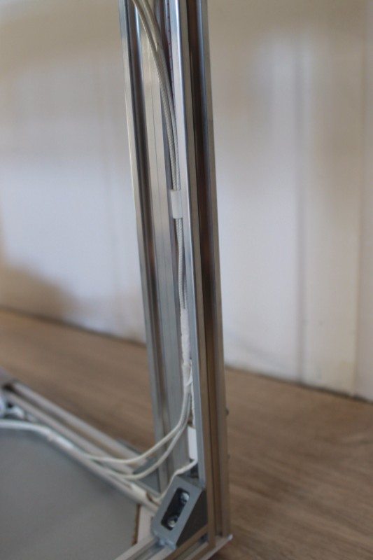

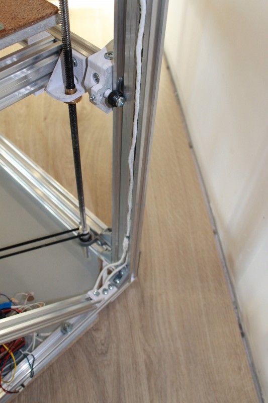

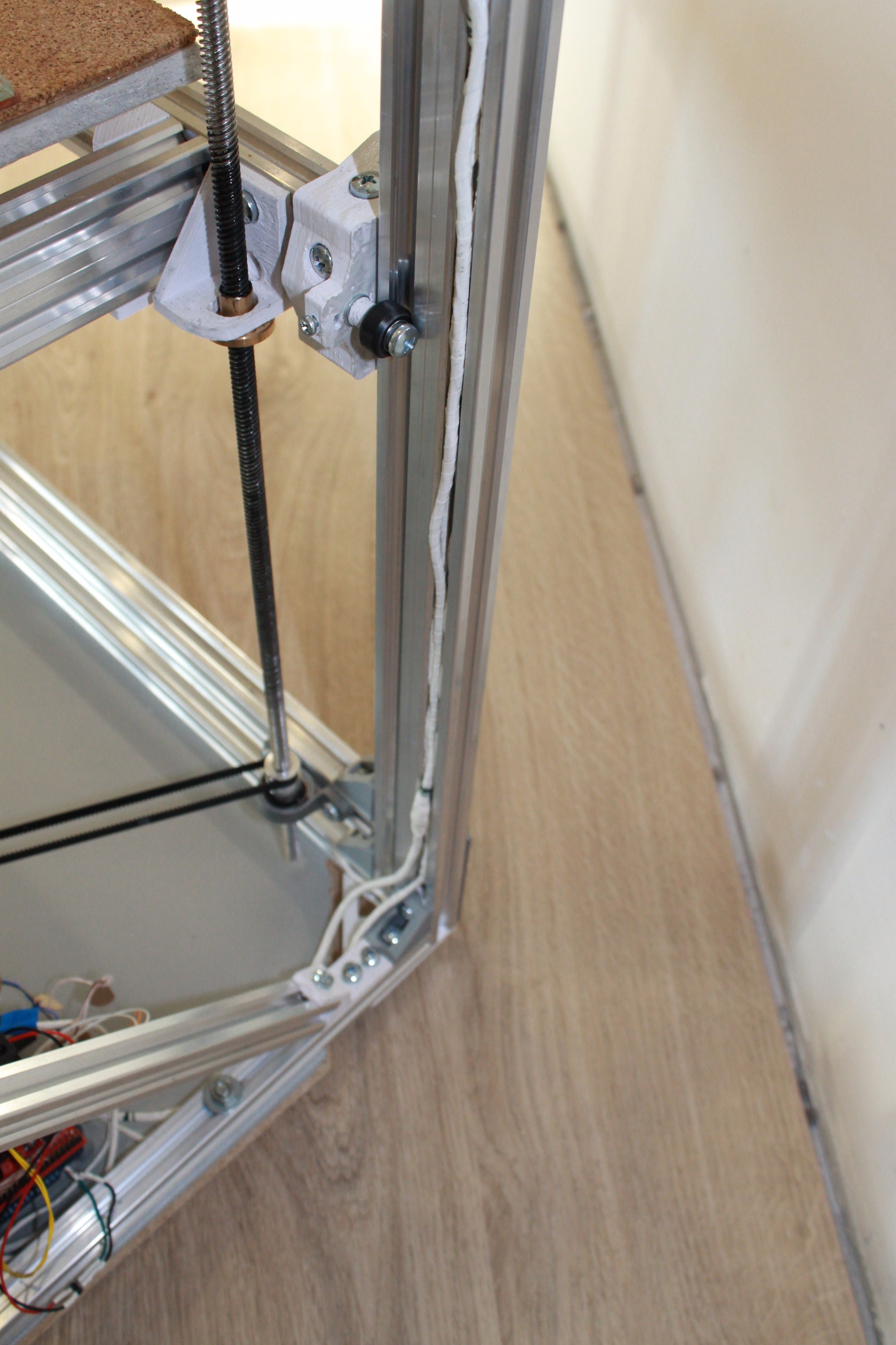

Установка электроники и электромонтаж.
На финишную сборку ушло часов 16. Это потому что старался и сразу отказался от временных решений. Больше всего времени занял электромонтаж, старался все провода скрыть или хотя бы скрутить в жгутики. Осталась только "копна волос" на рампсе, но это все закрыть кожухом после всех доработок можно будет.
Спойлер Проводка

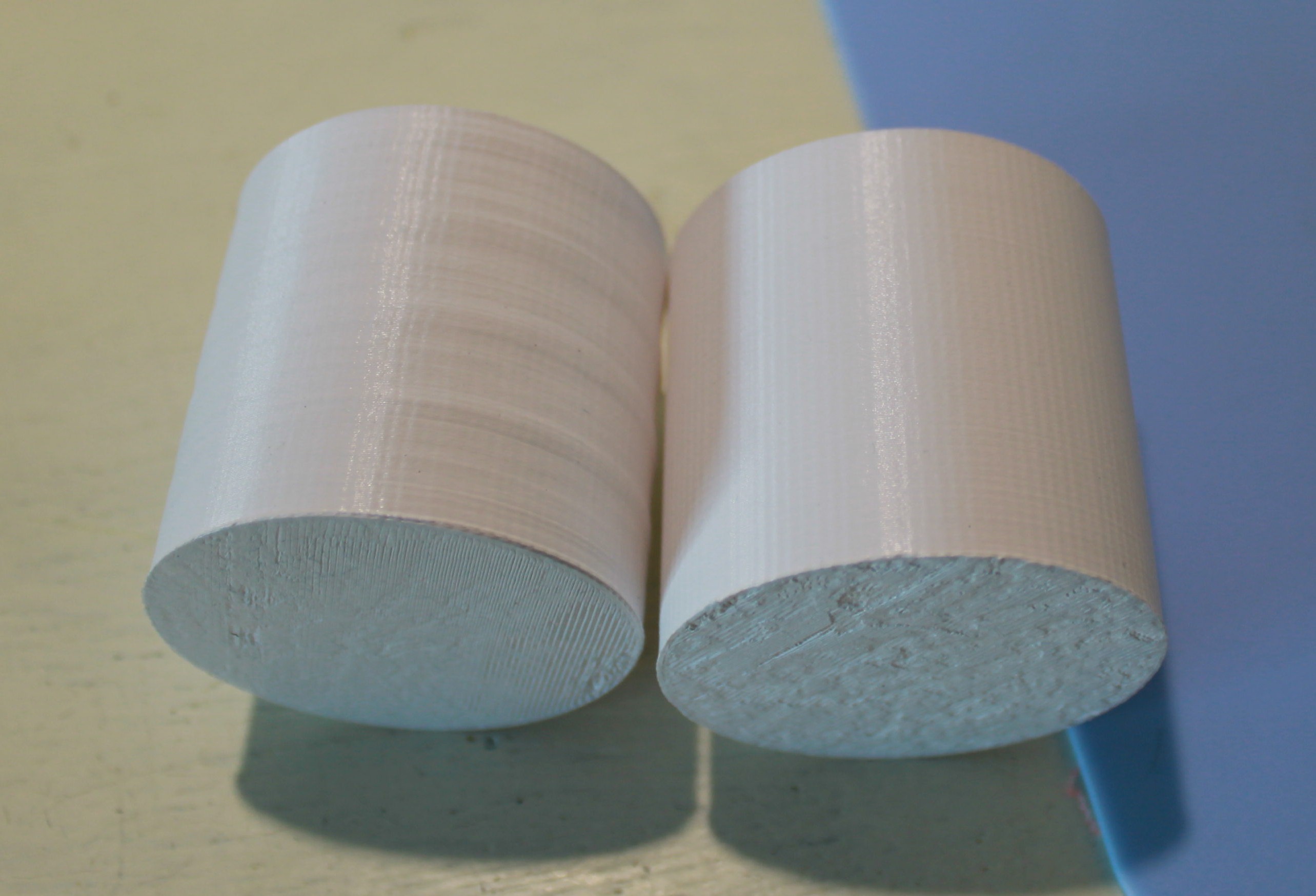

Первая печать

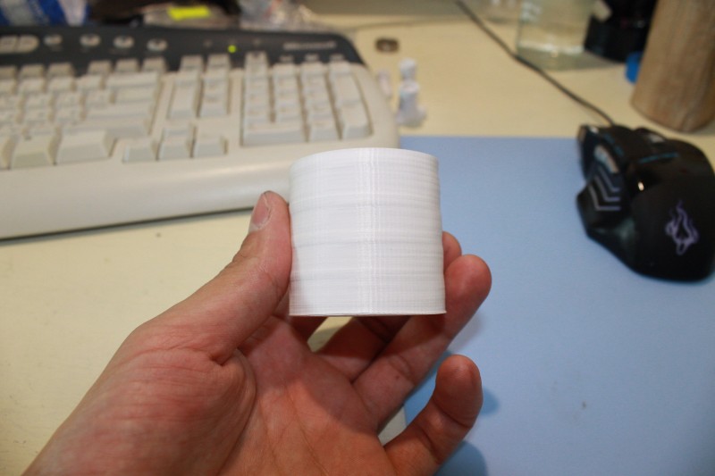

По традиции это был кубик. Поставил 60 мм/с, осу уже калибровал, экструдер тоже. Поехали! Дикие пропуски экструдера и все тут. Проверяю калибровку экструдера, а там в 2,2 раза больше пластика лезет! Ну ладно, исправил и по новой первую печать, только скорость до 120 мм/с загнал. После первого слоя у принтера ступор - слишком большая скорость, DUE не справляется. Тут я должен сказать, что двигатели стоят с шагом 0,9°, а драйвера LV8729 с 1/128 микрошагом, да еще и включены сразу два дисплея))) Убавил микрошаг до 1/32 - полетел печатать на 120 мм/с. Пошли пропуски шагов. Вот с ними я боролся очень долго и кровопролитно. Ток на максимум выкручивал, ослаблял механику, ставил A4988 - ничего не помогало. Совсем отчаявшись переткнул назад LV8729 - и пропуски ушли! Кстати, LV8729 при одинаковом микрошаге работают тише A4988, хоть и не совсем беззвучно.
Дальше пошли тесты на сапоге. Об этом писал выше.

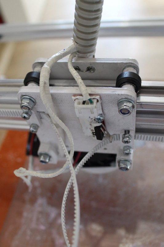

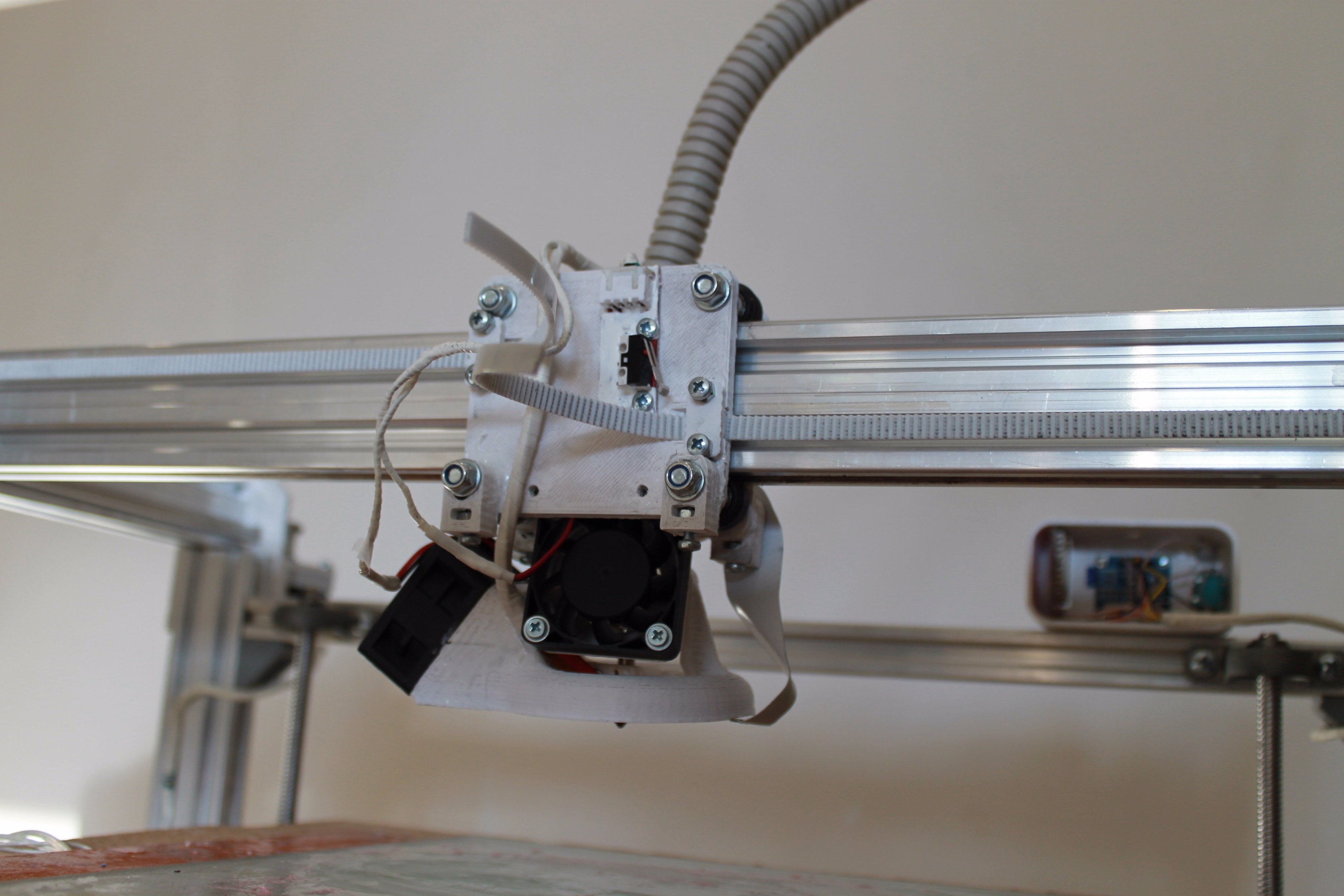

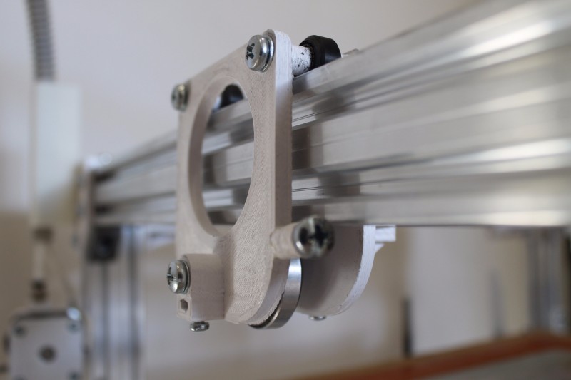

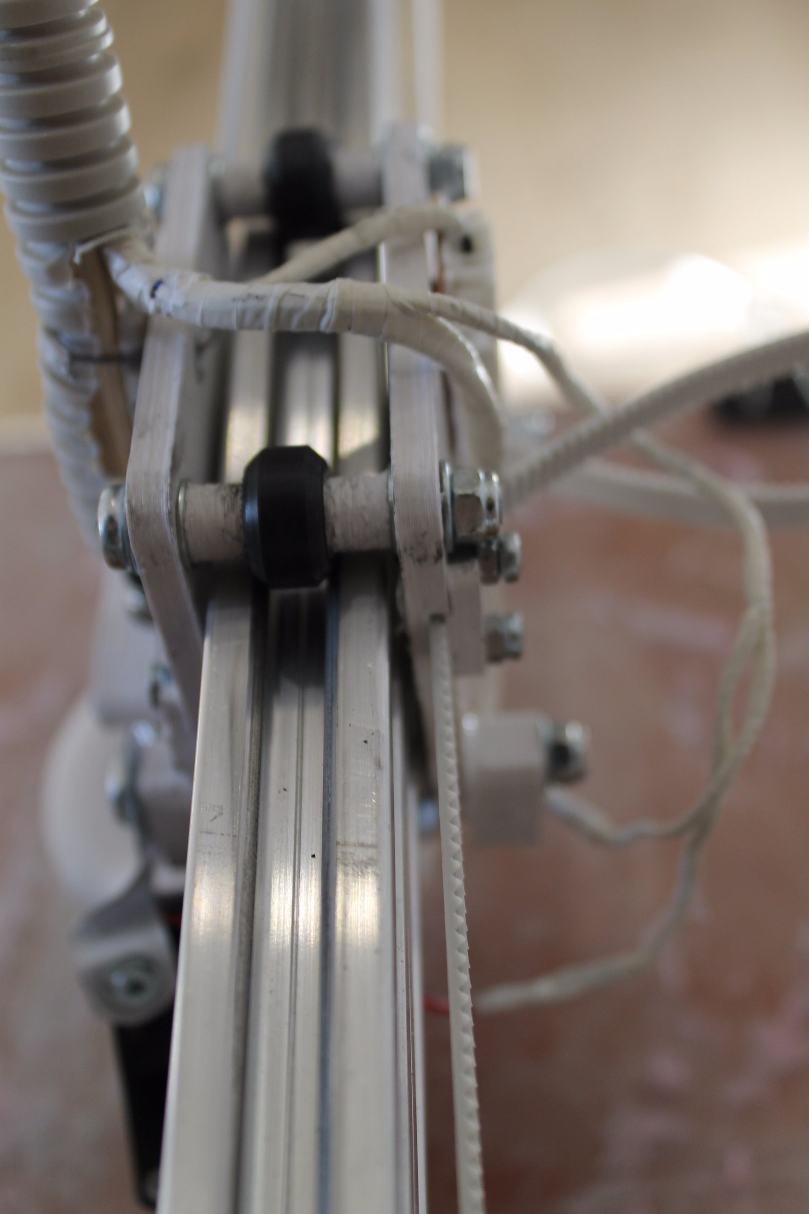

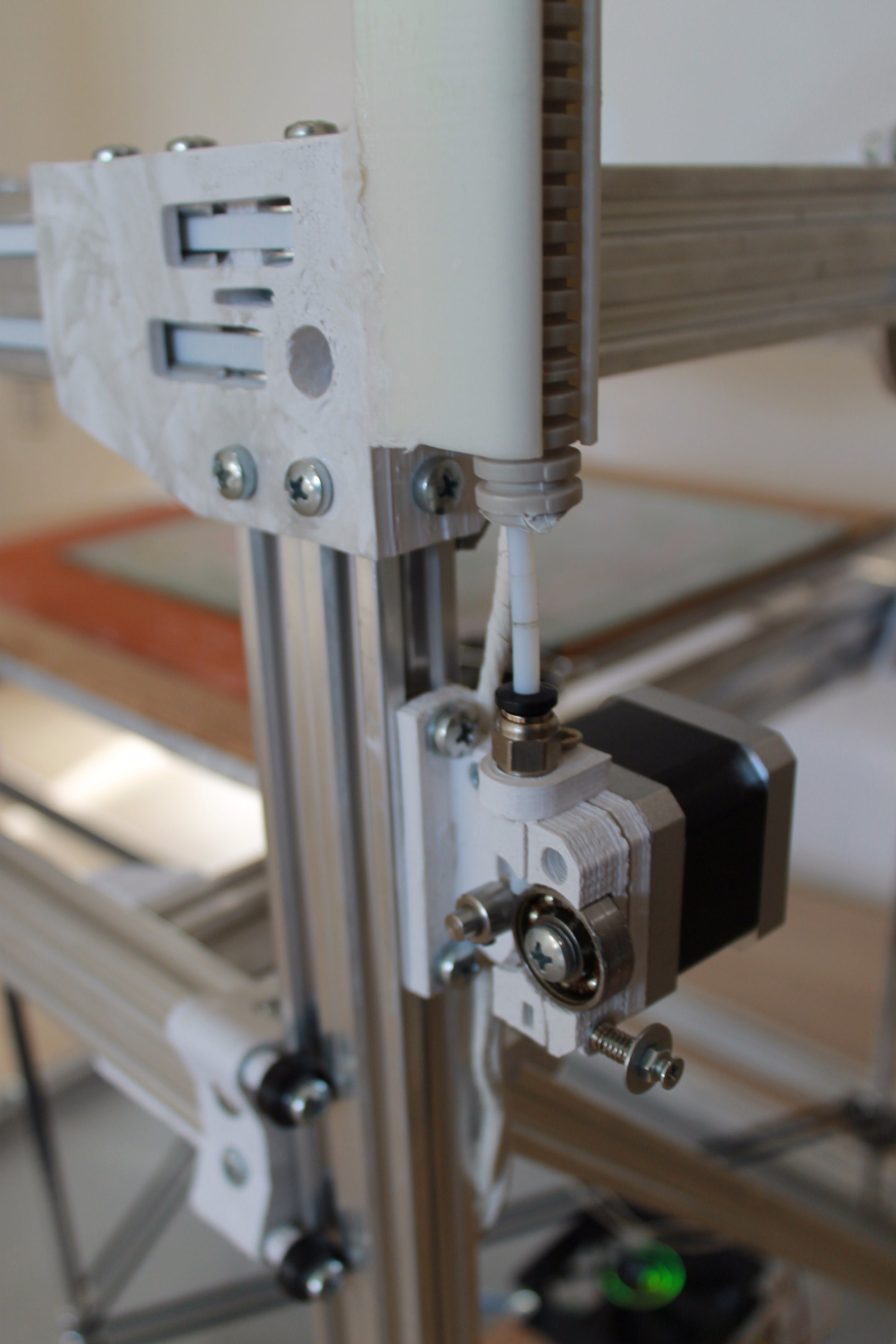

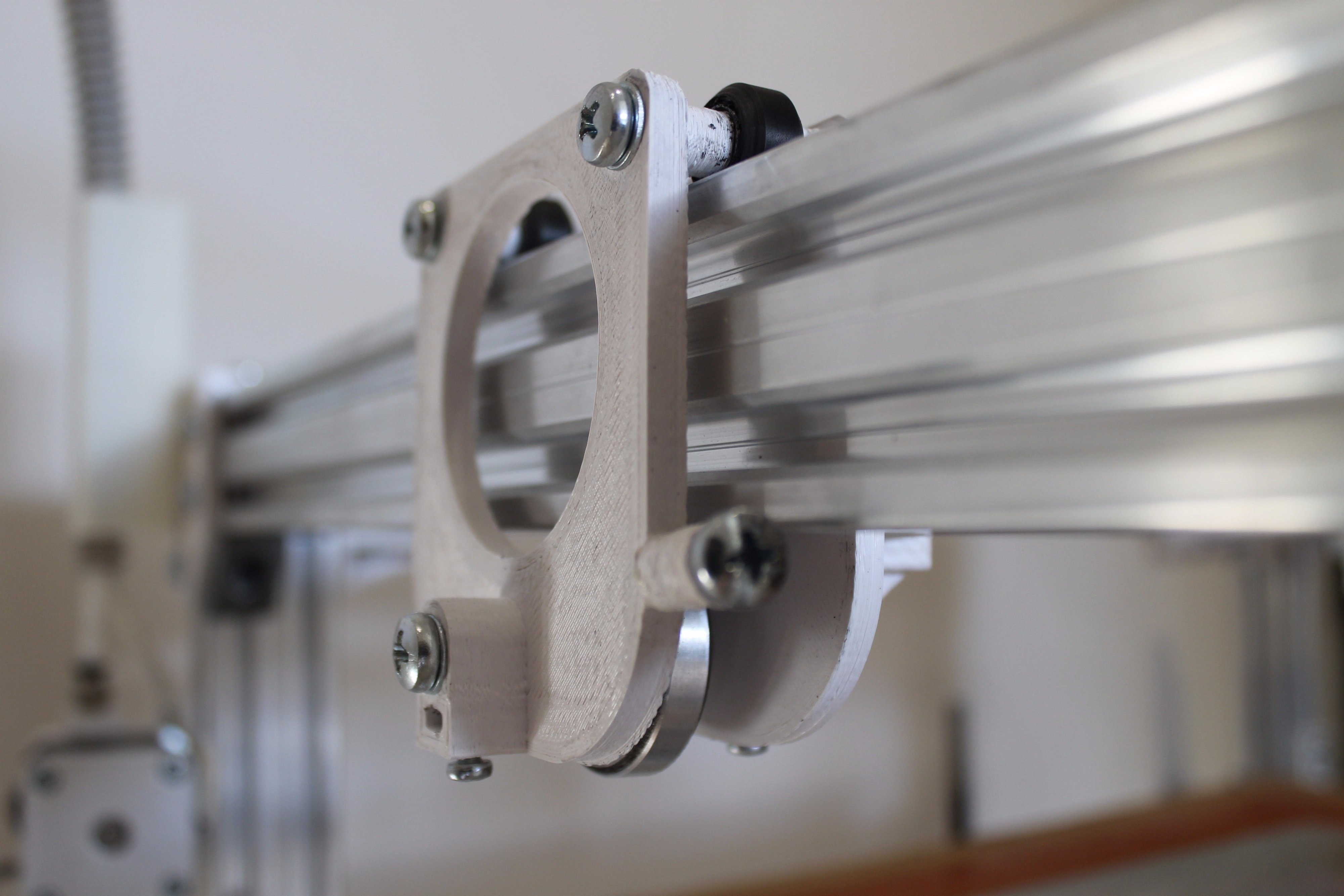

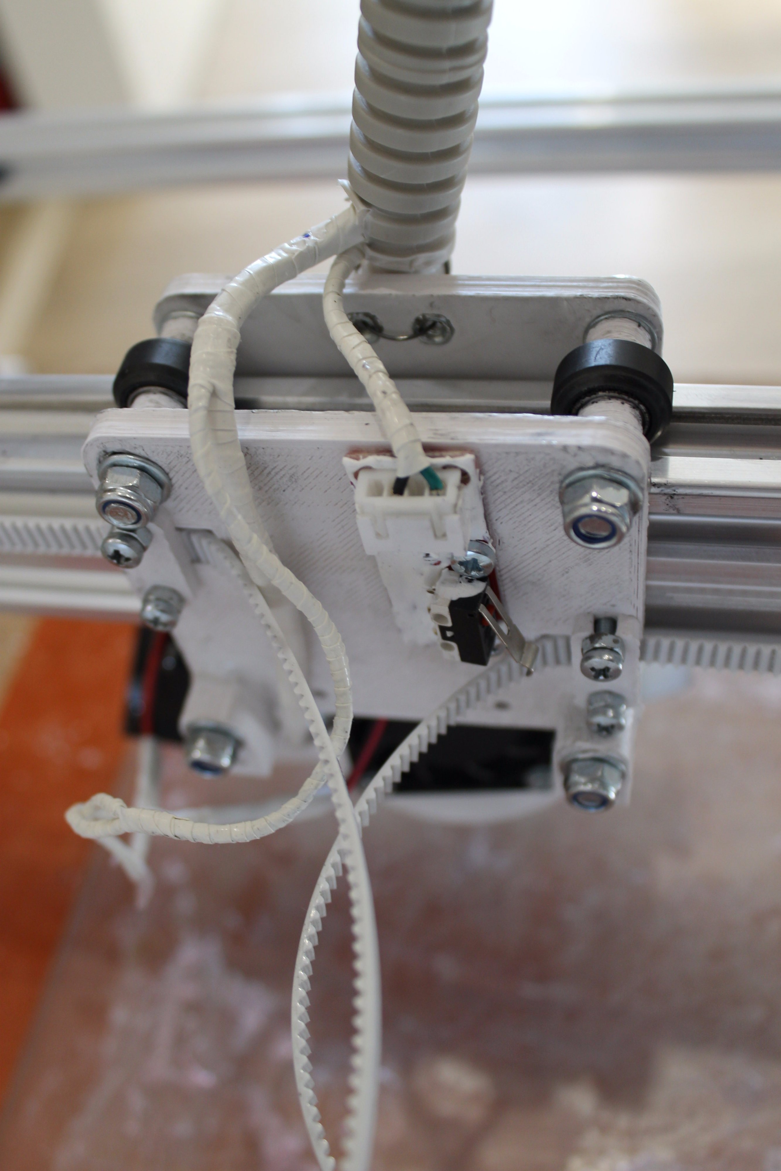

Для улучшения качества решил перейти на самодельные ролики. В итоге было так:
Стало так:
В срочном порядке вернул все назад. Ну или почти все. Заменил четырехроликовые каретки по оси Y на трехроликовые.
Спойлер каретка

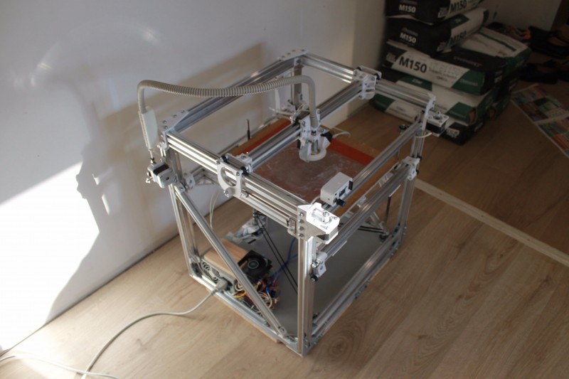

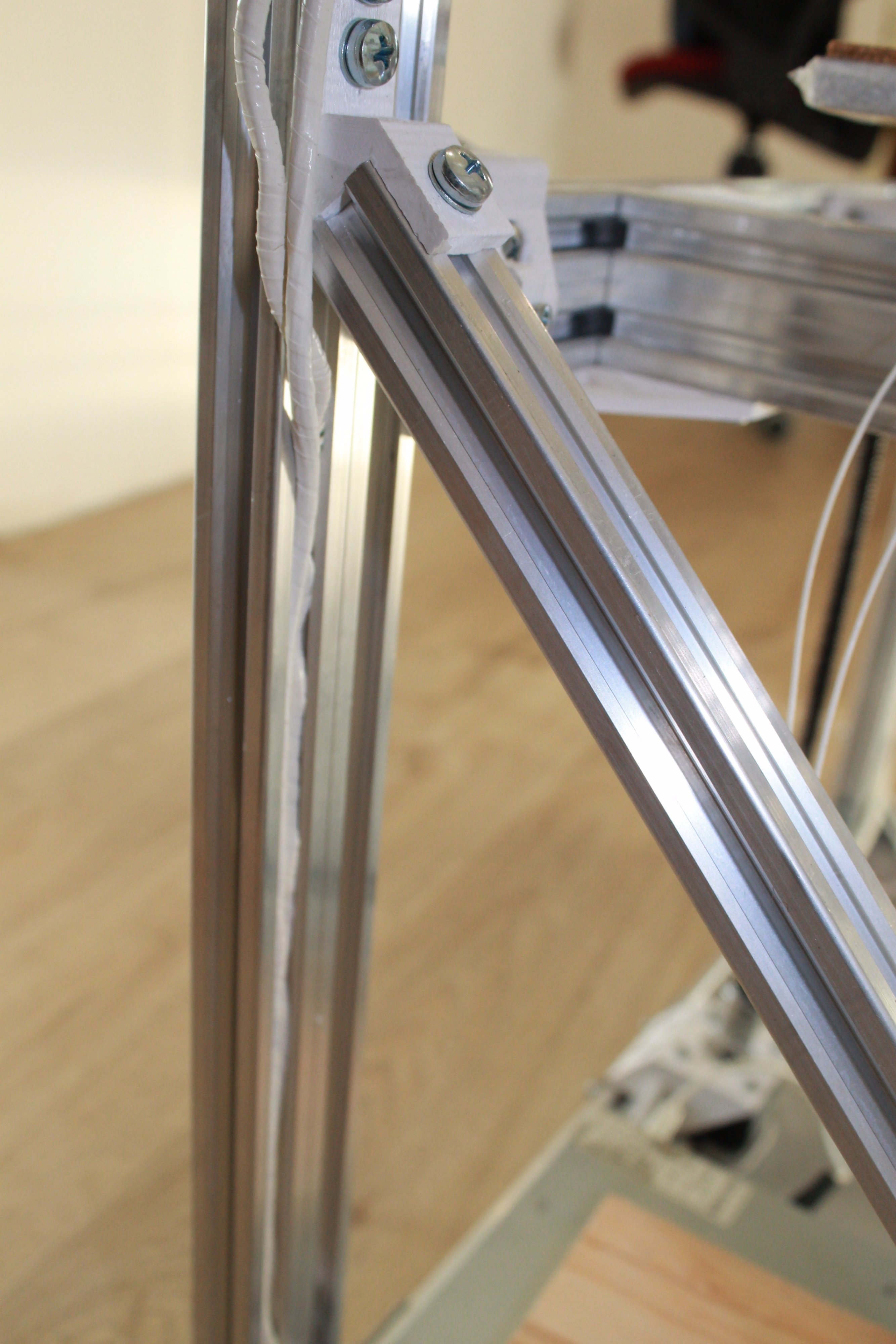

Сейчас принтер печатает. Выводы о качестве позже, и так затянул с постом.
Спойлер еще чуток фото

Да уж, очень нетривиальная конструкция. :?
Re: J-Bot, (Re-D-Bot, C-Bot и т.д.) [Чиффа]
Непрочитанное сообщение Alex Post » 24 июн 2017, 23:20
Вот как то в трех винтах чувствуется какая то незавершенность... Поставить четыре, да каждый со своим шаговиком, да чтоб вся эта байда самовыравнивалась по датчику типа BLtouch ну или на худой конец по обычному концевику с сервой на голове... Вот это было бы круто. Хотя и на трех можно такое замутить тоже :roll:
Сообщения: 11056
Непрочитанное сообщение 3D-SPrinter » 25 июн 2017, 00:18
24 июн 2017, 23:20
Поставить четыре, да каждый со своим шаговиком.
А нафига? ИМХО, на такой области печати будет печатать так же (или хуже), как правильный одновинтовой консольный стол 200х300 в фанерном кубике. А уж синхронизацией винтов с индивидуальными шаговиками, думаю, все на прюшах-менделях досыта наелись. ;)
Но дело, конечно, хозяйское. Я ни в коем разе не отговариваю от любых, даже самых смелых проектов. Но если надо просто быстро и качественно печатать - ни к чему все эти сложности.
Непрочитанное сообщение Alex Post » 25 июн 2017, 00:30
Не, ну сама идея... И масштабируемость... Консоль до метр на метр не смасштабируешь, а на трех (четырех) автокалибрующихся шаговиках - запросто. Идея то интересная... пока академически. Гимора, правда, хватает: куда подключить эти шаговики, как калибровать... Но мое мнение - это более правильный путь автовыравнивания, чем программно высчитывать наклон платформы и вслед за ней наклонять модель.
Сообщения: 11056
Непрочитанное сообщение 3D-SPrinter » 25 июн 2017, 00:34
Да вроде уже сто раз выяснили, что и 300х300 стол нафиг не нужен из-за тормознутости самой технологии FDM viewtopic.php?f=5&t=439&p=13458#p13458 . Но опять же повторюсь - дело хозяйское. :)
А выравнивание платформы уже сто раз отработано на фрезерных станках - при увеличении платформы до каких-то пределов удобнее возить портал с инструментом над неподвижной платформой.

Как известно из школьного курса геометрии, плоскость однозначно можно провести через любые 3 точки, не через 4ре. Поэтому 4 винта сделать можно, просто бессмысленно.

Про винты Z.
Я тоже мучился. На новой конструкции в "вверх" не хотел двигатель тянуть каретку. У меня двигатель от принтера - он в два раза меньше по высоте, чем стандартный NEMA17 4401.
Мне помогло - Подбор смазки винтов.
1.Полировка винтов с полировальной пастой - без разборки нанес пасты на винты и погонял вверх вниз - потом убрал пасту зубной щеткой, тряпочкой смоченной в бензине. Потом нанес литол для подшипников с ХАДО.
2. Ревизия электрики - поставил провод до двигателя 2,5 кв.мм.. обычно стоит 0,75 кв.мм и использовал двойной штекер для подключения к рампсу. У Z на плате есть возможность подключения двух двигателей - параллельное подсоедините контактов - вот я и использовал по два штырька на один провод. И держится двухрядный разъём надёжнее. Так как у нас в электрической схеме на мощность, отдаваемую двигателем влияет - сопротивление двигателя, сопротивление провода, сопротивление контакта разъёма, то сопротивления проводов и разъёмов желательно снизить. Ну и у драйвера желательно было бы увеличить электролитический конденсатор на питании - но там совсем нет места куда еще один допаять бы. А жаль. я Только керамические на 4мкф к драйверам дополнительно сверху напаял.
Ну стало у меня крутить достаточно резво и со скоростью вверх в два раз большей, чем было даже на предыдущем принтере-фрезере.
Да надо ещё ускорения и скорость двигателя подбирать - есть оптимальная скорость - выше, которой и меньше которой узел Z работает хуже.

Alex Post, тут три винта выставить бы в параллель, куда ж четвертый?) Денис верно подметил, что плоскость задается тремя точками. По этой же причине стол у меня тремя крутилками регулируется.
Автокалибровка... Пожалуй, это будет самый правильный вариант автокалибровки, но мне оно нафиг не сдалось, я ручками один раз плоскость задал - держит. На сопле 0.2 и слое 0.1 не так хорошо и приходится подправлять.

Lenivo писал(а):
25 июн 2017, 05:49
Я тоже мучился.
У меня стол очень тяжелый. Но как поставил другой драйвер - это перестало иметь значение :lol:
Lenivo писал(а):
25 июн 2017, 05:49
Прости, но я вот сейчас не верю в такие числа. 2,5 кв.мм - таким проводом у меня дома проводка под розетки зафигачена. 2,5 кв.мм медный провод судя по табличкам должен выдерживать 30А ток в открытой проводке. Перебор, не?
У меня 0,2 кв.мм провод, правда серебряный - хватает за глаза.
