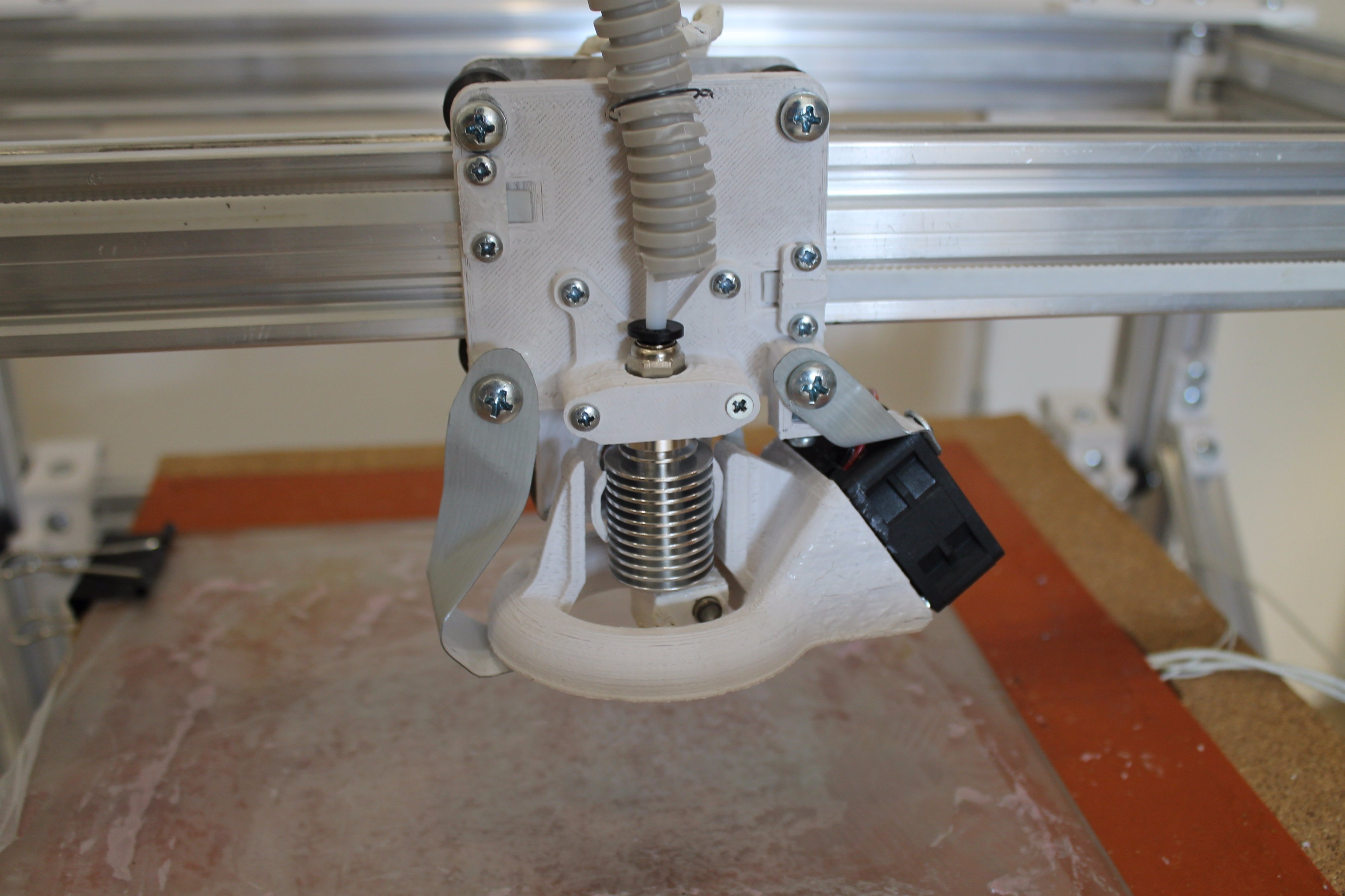

Обдува пока нет(( Точнее он есть, но хз как крепить. Времянку городить не хочется, а нормально думать надо и перепечатывать :D
а какие режимы обдува АБС применяются? Я помню те времена, когда АБС обдувать было совсем нельзя...
Про слой - это моя вечная беда. Побыстрей, да покачественней бы!)

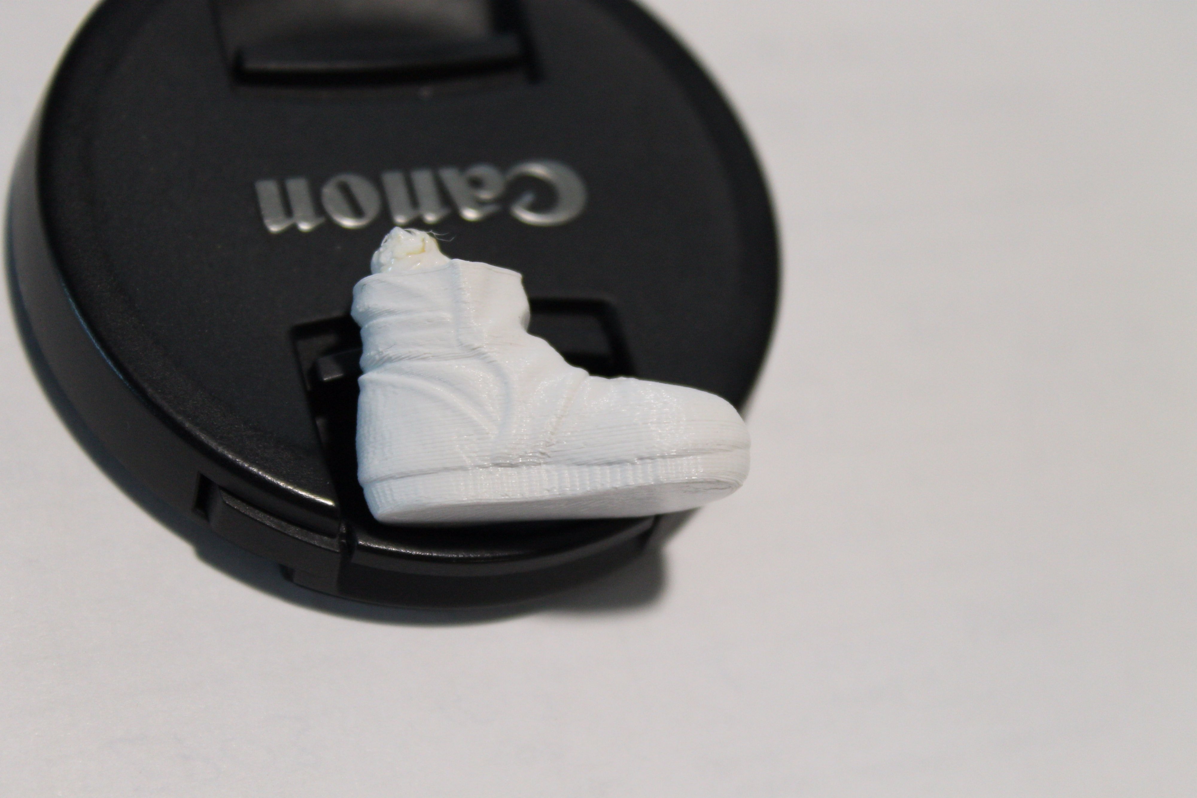

АБС я обдуваю мелочь всякую, типа этого ботинка и модели, где есть мосты-поддержки, они тогда хорошо получаются. Но дуть тоже лучше без фанатизма, чуть-чуть.
А если нечем дуть - попробуй два ботинка одновременно на расстоянии 5-10см напечатать. И слой 0.16 хотяб.

Модель в натуральную величину, АБС greg, 0.4 сопло, 0.2 слой, 50 мм/с
Не умею я АБС готовить, чего тут не хватает или перебор?
еще дело может быть и в пластике. Грег был у меня тоже, не подружился я с ним. Пробуй другим пластиком тоже.

Попробую другой пластик и обдув прикручу обязательно, сразу после того как заменю ролики с пластика на алюминий. Больно истираются они уж.
Вот слой 0.1, остальное не менял:
Не допечатал, сорвало со стола. Еще грешил на плавность и микрошаг, сделал 1/64 (двигатели 0,9°) - никакой разницы. Есть дребезг на детали, может курой отслайсить, хз.

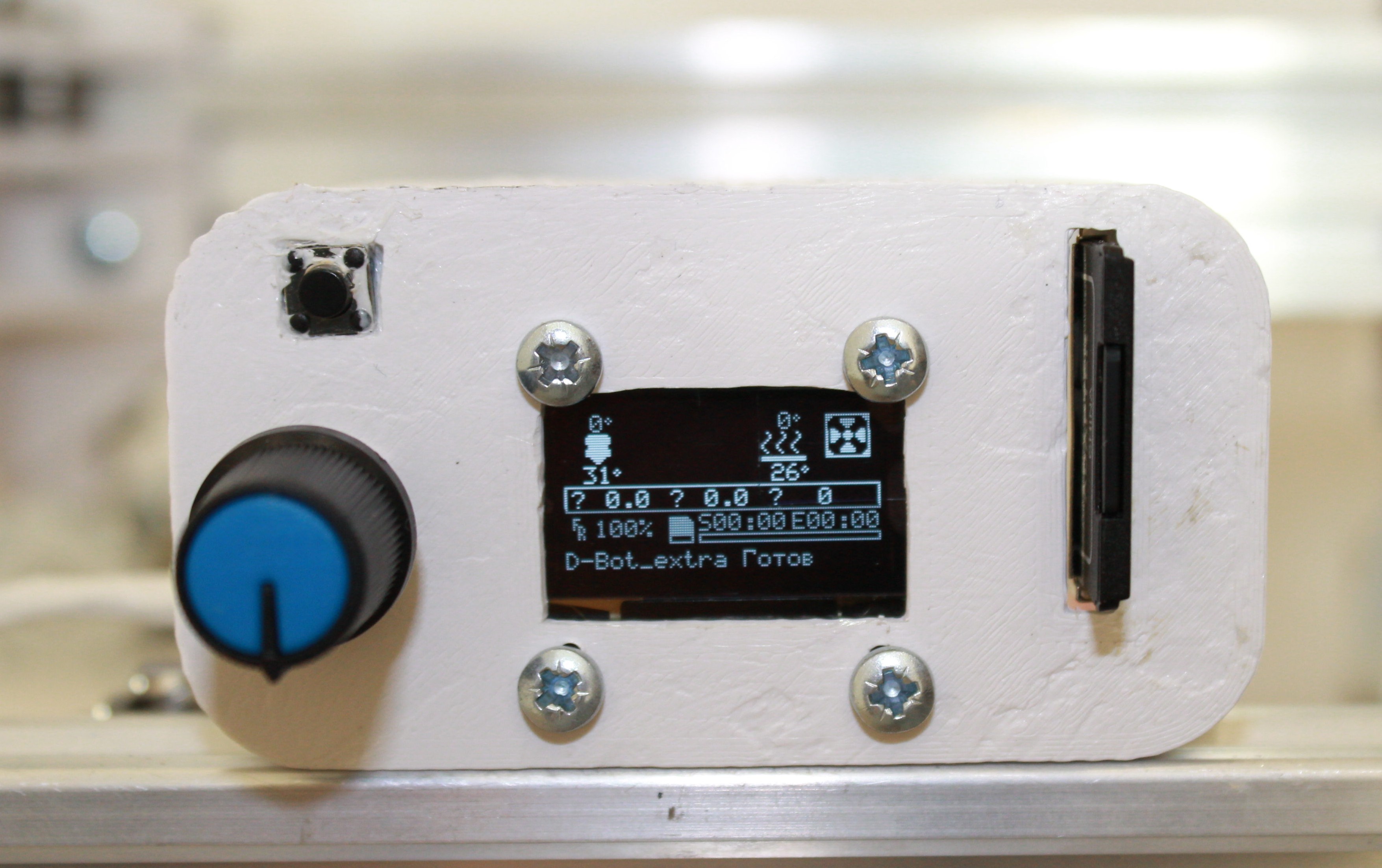

Со всем этим делом не хотел работать rep-rap smart controller, что логично, я же стаб на 3.3 влепил. Подавать на него 5В не хотелось вовсе, потому что на контроллере стоял стабилизатор на 5В (!!!) и то что потом эти 5В придут на DUE было очевидно. После уже выяснилось, что в нормальном контроллере стабилизатор на 3.3В, а у меня совсем левый китайский.
А дисплей-то нужен, а с карты печатать хочется! Вспомнил, что видел статейку про мелкий дисплей и как совсем задешево заиметь фулграфик контроллер, решил повторить. Взял я из ящика OLED дисплей 0,96" и давай его подсоединять! Заработал быстро, тут в прошивке все понятно, но! без энкодера. В мануале был большой костыль: автор подключал одновременно и фулграфик дисплей и смартконтроллер. Мне это дико не понравилось. Нечего разбазаривать ресурс DUE на отрисовку сразу на двух разных типах дисплеев, да еще один не используя! Ковырял-ковырял прошивку, но так и не добился работы энкодера без объявления "REPRAP_DISCOUNT_SMART_CONTROLLER". Так что вопрос остается открытым. UPD: вроде разобрался и теперь компилится без объявления смартконтроллера, но до конца так и не уверен, что DUE полностью забыла про строчник.
Дисплейчик, конечно, мелкий, но зато поддержка родного языка - это здорово!
Выпаял энкодер, при помощи полотна по металлу "отсоединил" адаптер для SD карты, смоделил на скорую руку корпус под всю требуху, ну вот что вышло:
Спойлер Электроника
