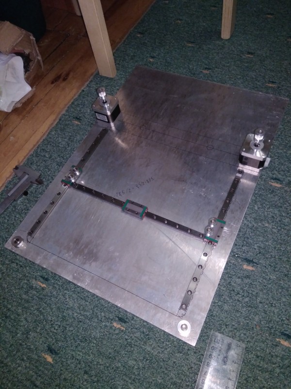

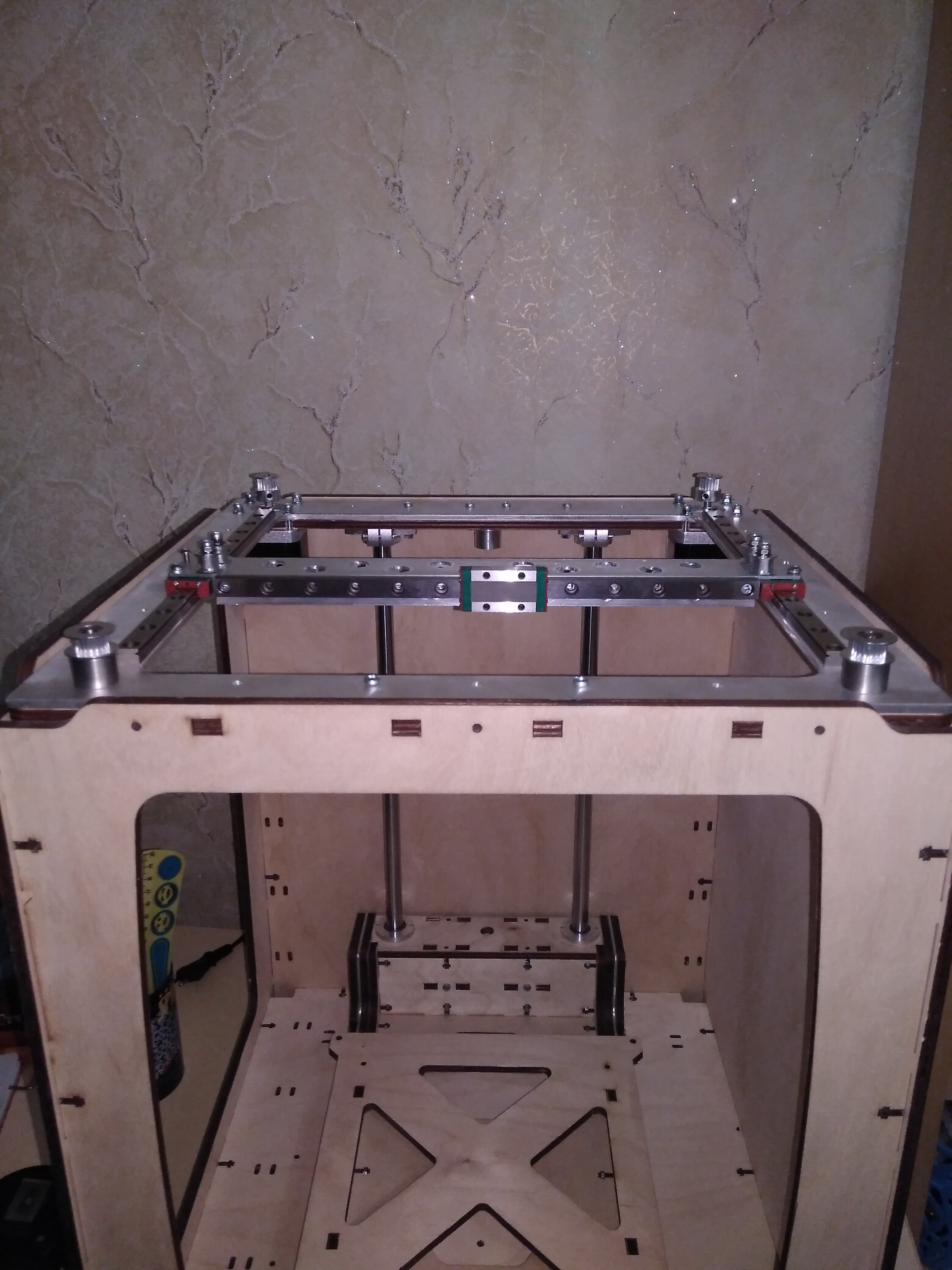

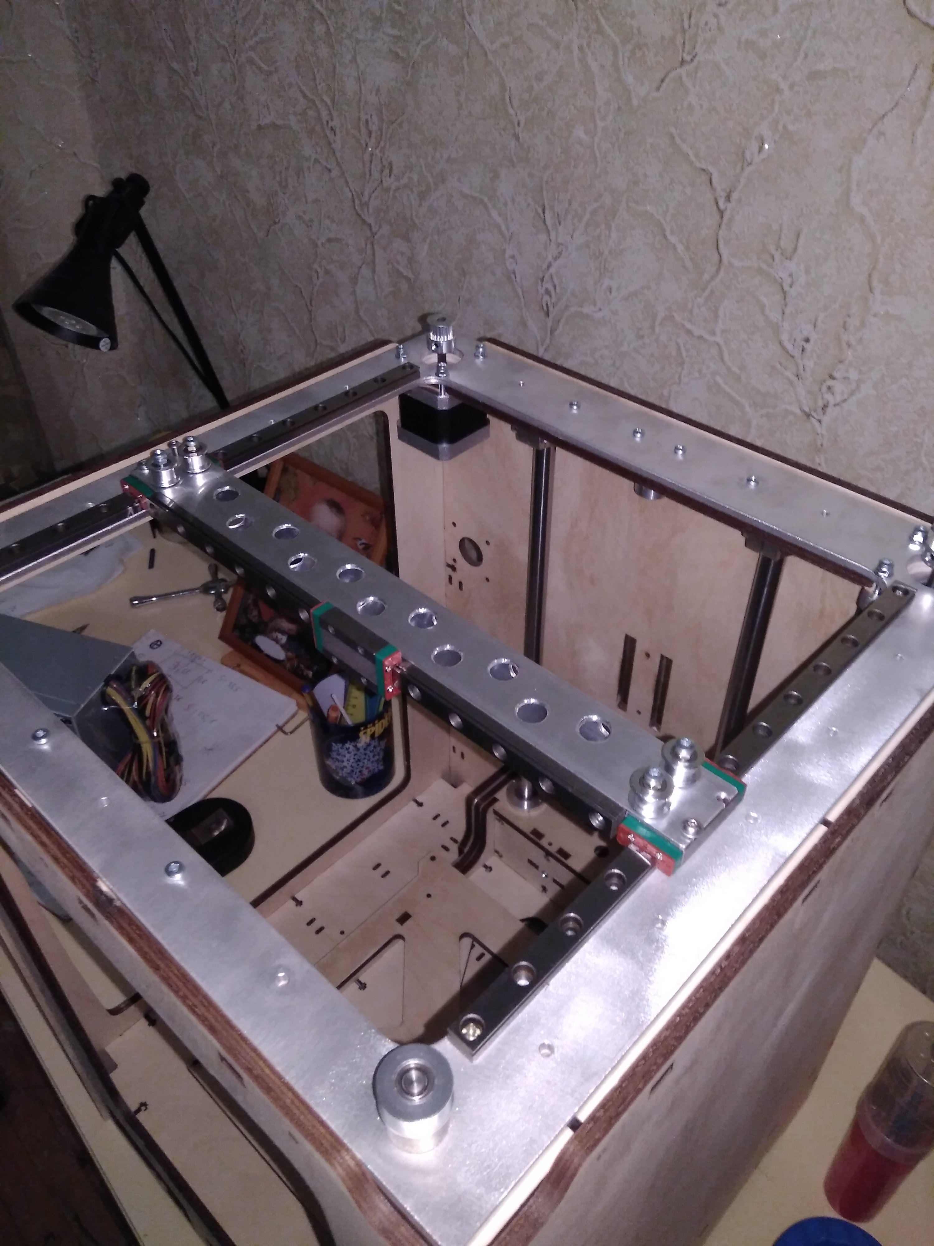

вечер с дрелью, болгаркой, станками и прочим полезным струментом и вот. пока первичная сборка, жду крепеж. косяки которые вылезли - ремень задевает на вторую пару крепежа на балке, придется подбирать с минимальной головкой или вытачивать новый, не очень нравится что ремень так высоко - пришлось задирать ведущие ролики на самый верх валов двигателей. балка обсверлена для облегчения веса, но можно было сверлить ее еще, прочность и геометрию она от этого не потеряет. на подходе все детали кроме стола, но под него еще площадку из алюминия резать.

Рельсы у вас слишком высоко, опустить бы неплохо. Как на том же спринтере сделано.
А по поводу ремня - смотря как задевает. У меня тоже задевали обычные винты, купил и вкрутил DIN912, теперь не задевает.

я взял винт с плоской шляпкой и патай небольшой сделал в аллюминьке , не задевает.
