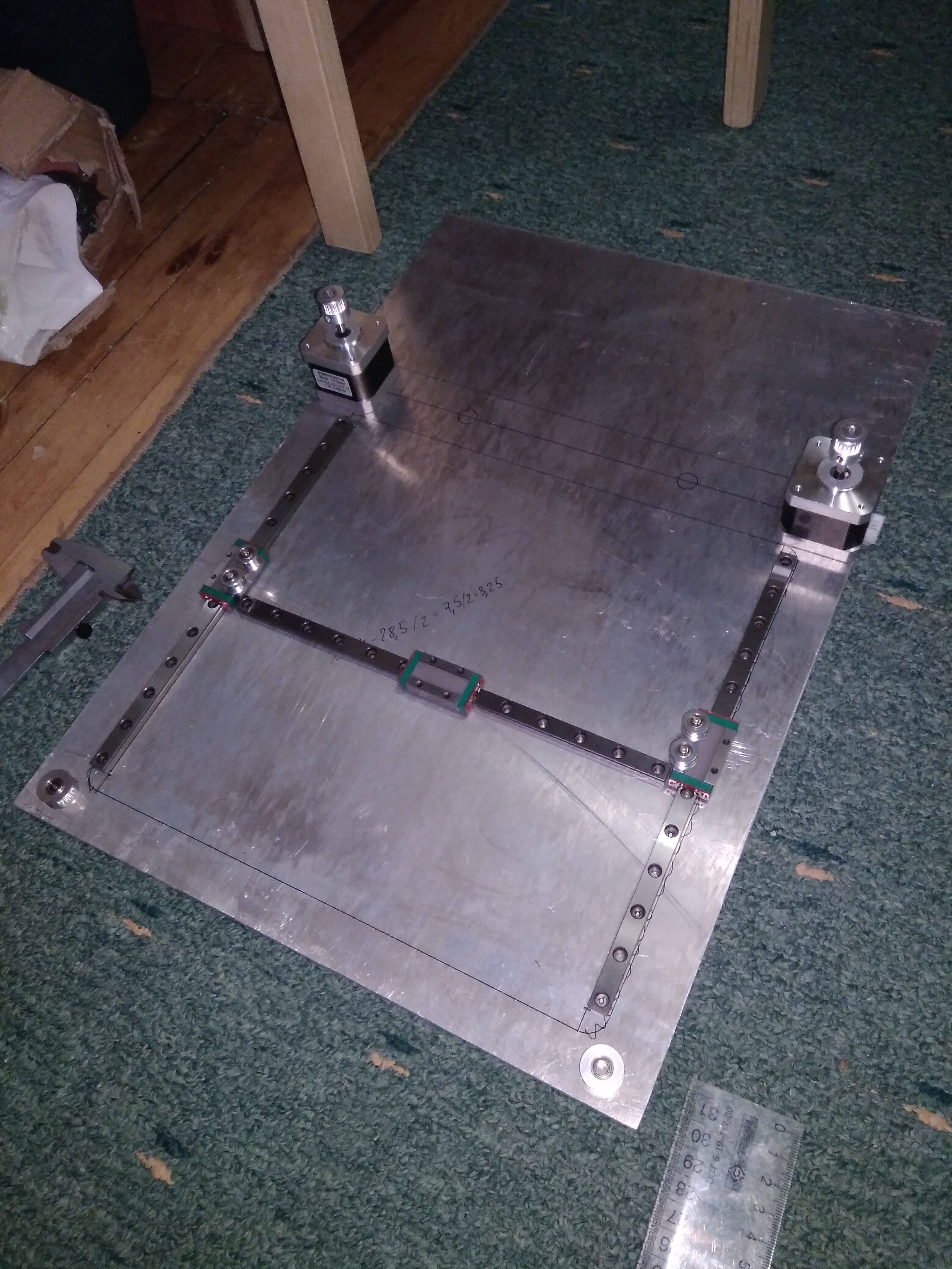

пришли рельсы и ролики, буду размечать и вырезать алюминиевую площадку под их установку. рельсы в принципе без серьезных нареканий, один в одном месте чуть спотыкается, еще один немного туже ходит чем остальные, все остальное в норме. также заказал силиконовый стол и твердотельное реле, электронику, нержавеющий крепеж. ну и конечно что то задело меня водяное охлаждение головы))) принтер собран еще меньше чем на половину, а я уже о охлаждении задумался. посмотрел в темах как народ делает, что то не то, и термобарьер можно пограмотнее сделать, и более компактно, буду собирать свою. за сим заказана помпа и радиатор.

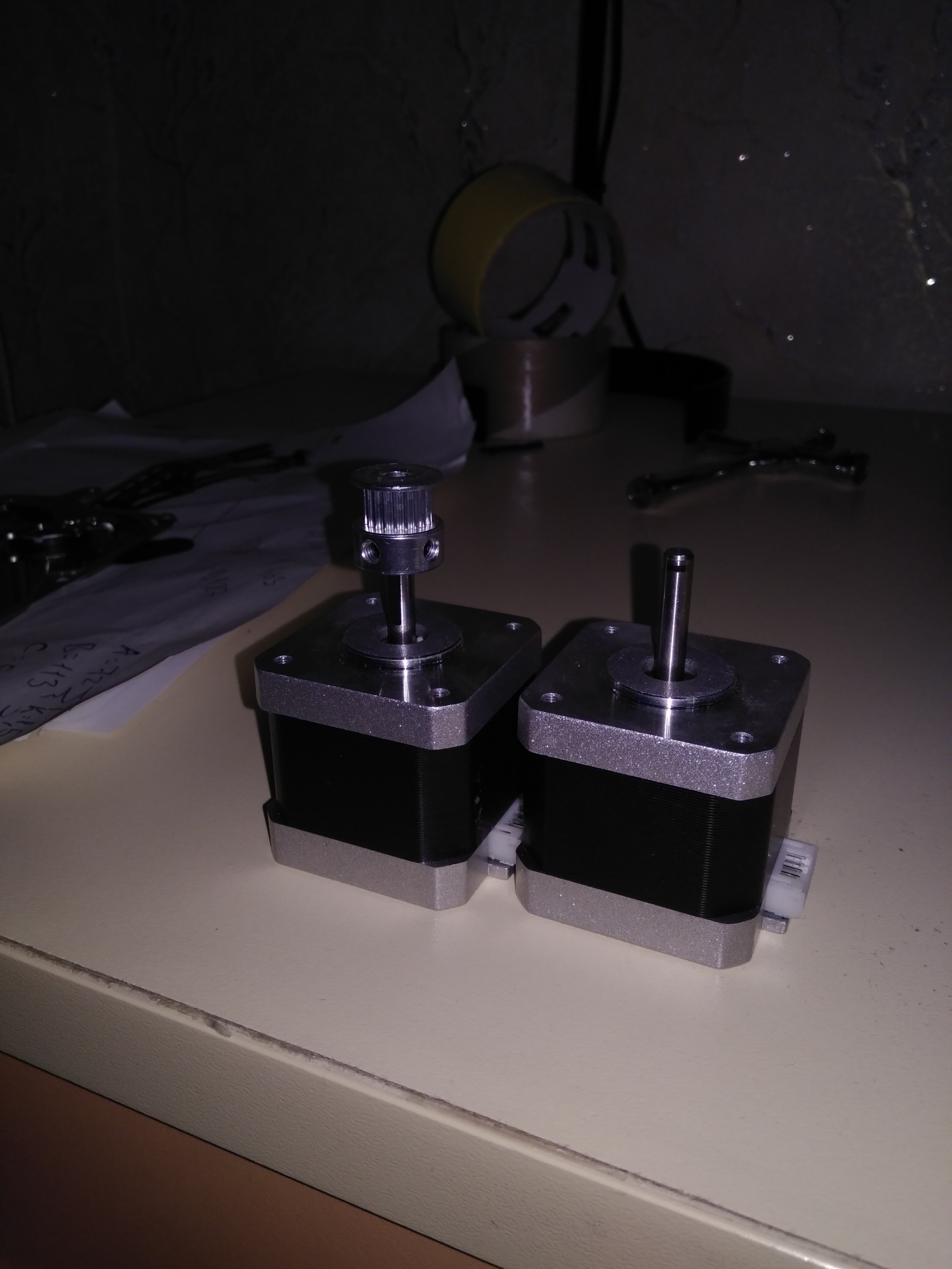

сейчас у меня мозговой штурм! пришли двигатели и ролики (ролики из подшипников почему то не понравились, даже не могу объяснить почему, может хотелось фабричного вида, а свои вытачивать откровенно лень, к тому же мелкие подшипники внезапно почти кончились, от RC хобби их было море но все куда то "ушли"). сейчас хочу сделать так - вырезать из листа амг 4мм площадку для крепления рельсов и двигателей/роликов, эту площадку закрепить поверх родной рамки фанерной, тут есть минус и нюанс. нюанс - рельсы и ролики с ремнем будут выглядывать из принтера, но да ладно. а вот минус - не могу толково расположить в одной плоскости все ролики (на движках/натяжные/на поперечном рельсе). все дело в толщине суммарной площадки и фанеры - 4+6=10мм и высота установки роликов на рельсе - 10мм. с учетом толщины поперечной балки и зазоров имеем высоту в 22-23мм. при такой высоте ведущие ролики надо устанавливать почти на концах валов двигателей, и смущает возможное наличие люфтов/вихляния роликов.

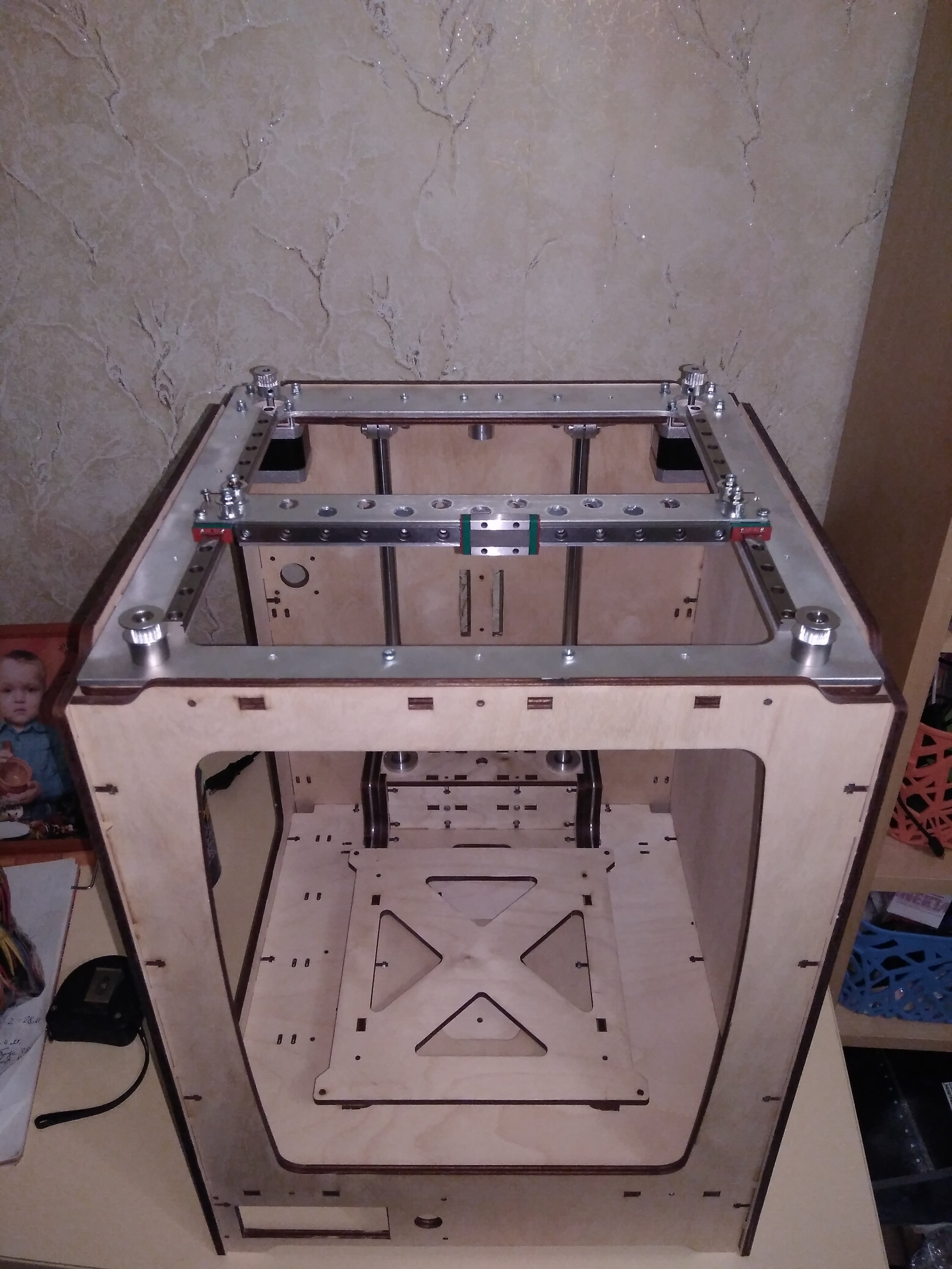

вечер с дрелью, болгаркой, станками и прочим полезным струментом и вот. пока первичная сборка, жду крепеж. косяки которые вылезли - ремень задевает на вторую пару крепежа на балке, придется подбирать с минимальной головкой или вытачивать новый, не очень нравится что ремень так высоко - пришлось задирать ведущие ролики на самый верх валов двигателей. балка обсверлена для облегчения веса, но можно было сверлить ее еще, прочность и геометрию она от этого не потеряет. на подходе все детали кроме стола, но под него еще площадку из алюминия резать.
блок питания я все же выбрал компьютерный АТХ. 400Вт обошелся в 950р. или альтернатива от 1200р. 200Вт от светодиодных лент. даже не в деньгах дело. прикидка такая - атх блоки надежны и обкатаны уже не один десток лет, даже самый дешевый прослужит долго, к тому же есть разделение удобное по вольтажу, чистая мощность (моего) по 12в - 250Вт + нормальный обдув. а залезть в него с кусачками и паяльником не проблема. вопрос только такой - если его вытащить полностью из корпуса своего родного - помехи будет давать на электронику? и сами шаговые движки помехи не дают на контроллер, или там воздействие ни как не ощущается?

Re: H-BOT на рельсах в корпусе ULTi, мой первый [Ufamak]
Рельсы у вас слишком высоко, опустить бы неплохо. Как на том же спринтере сделано.
А по поводу ремня - смотря как задевает. У меня тоже задевали обычные винты, купил и вкрутил DIN912, теперь не задевает.
я взял винт с плоской шляпкой и патай небольшой сделал в аллюминьке , не задевает.
