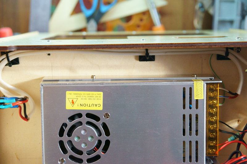

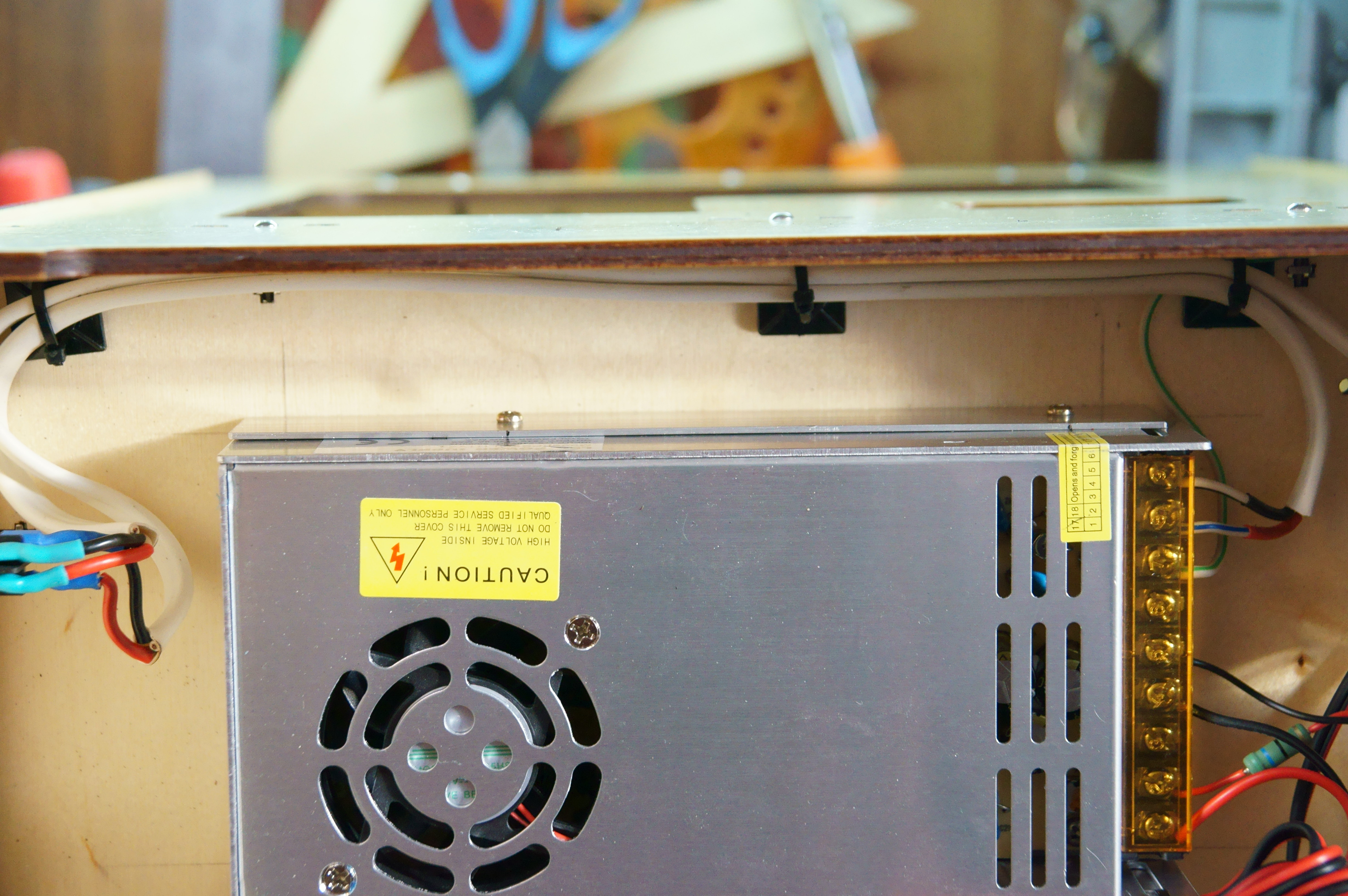

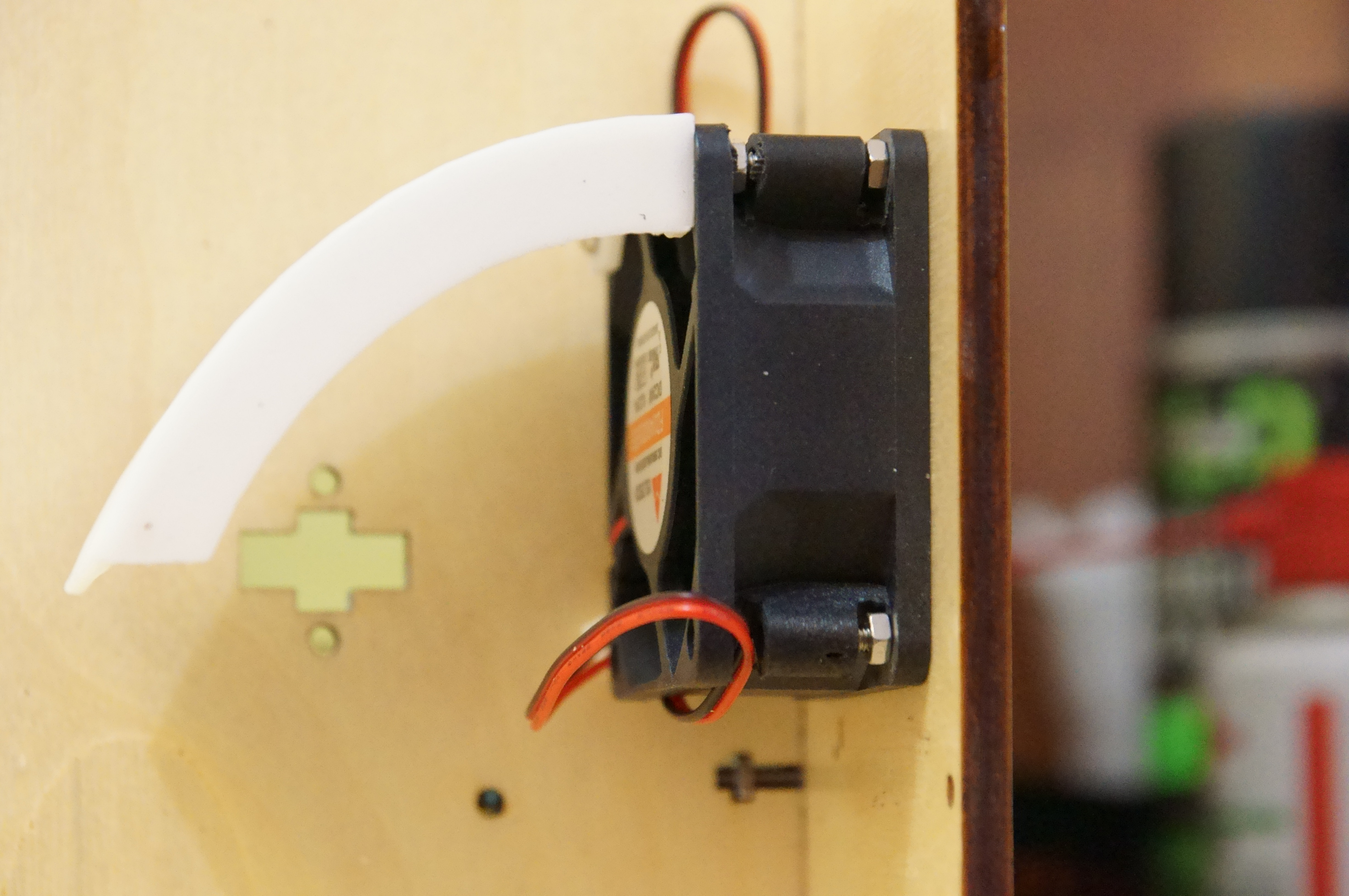

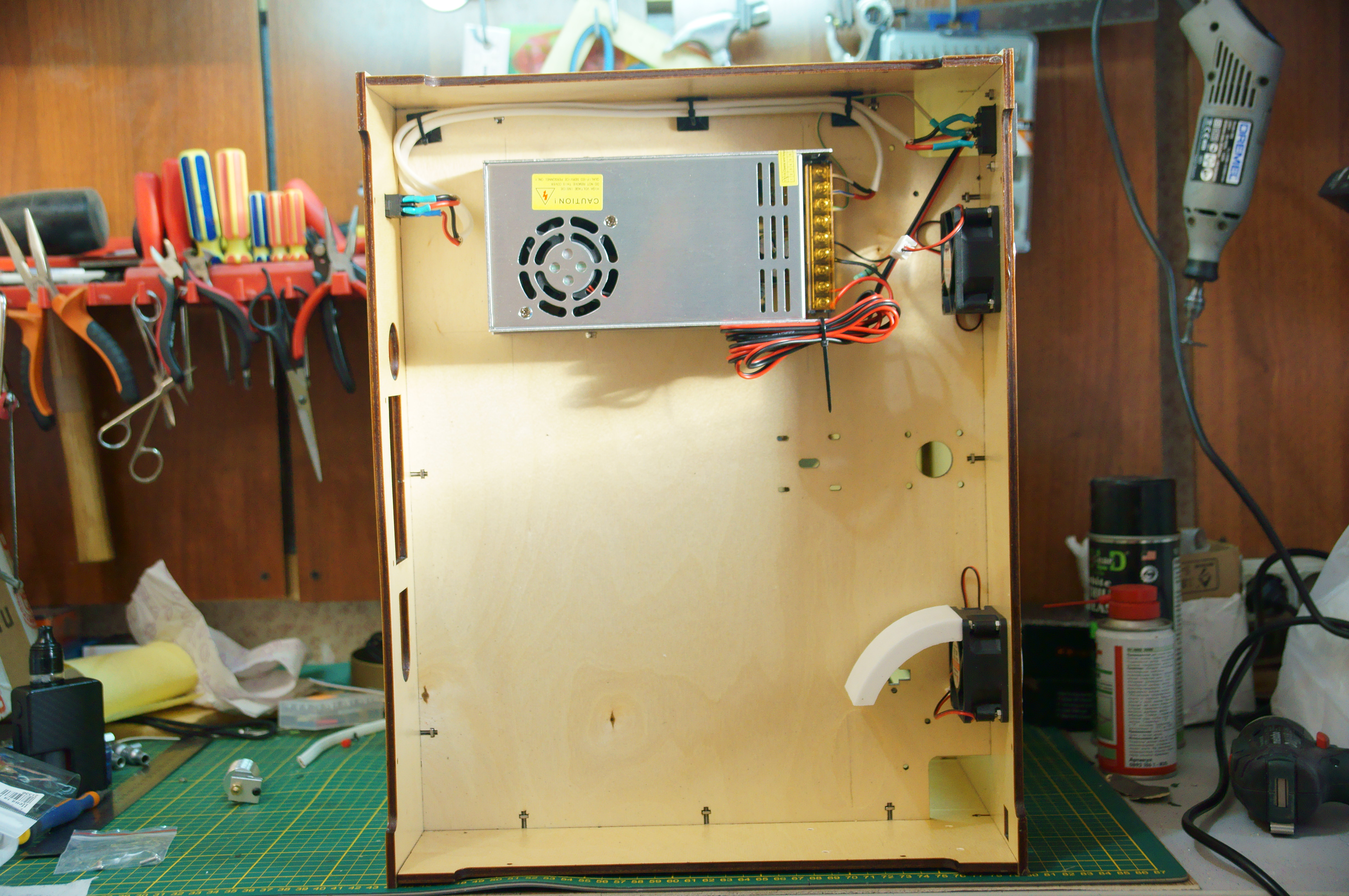

Забрал с почты веники и хотэнд. Веники 60*60 поставил, заодно в подвале порядок навел - БП на уголки вкорячил, фанеру не сверлил, теперь выглядит пристойно:
Веник с комплектным обдувом

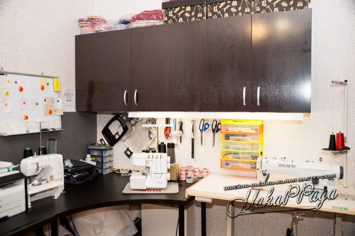

Как здорово, когда есть постоянное рабочее место для технического творчества

Это да, помню как в однушке жили и "мастерская" в кладовке была - локтями либо в стену либо в полку упирался

Завидно...мне только балкон отдали в 1988-м

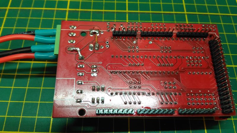

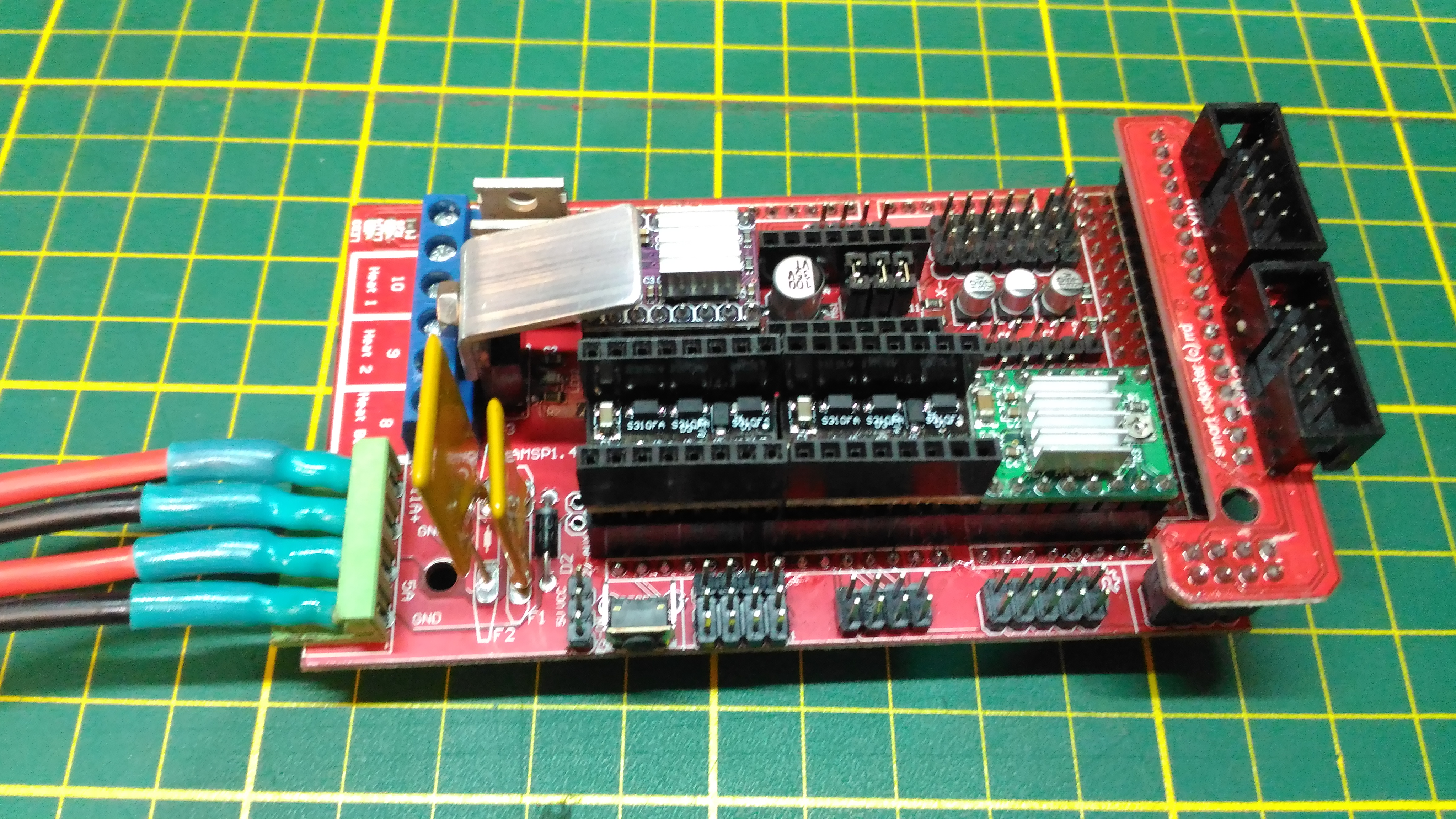

Получил посылку с электроникой.
Установил двигатели X Y и Z. Отрегулировал рельсы Z, стол поднимается и опускается без закусываний с одинаковым усилием по всей высоте.
Установил все концевики.

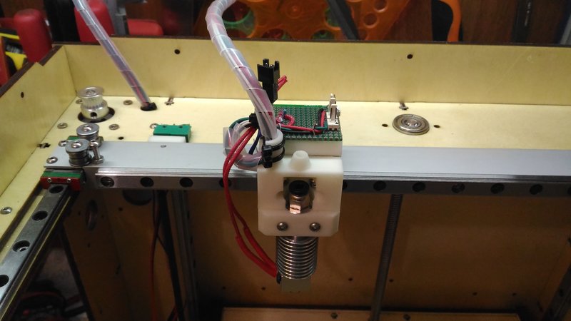

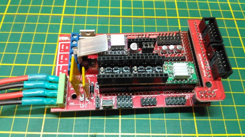

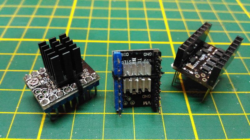

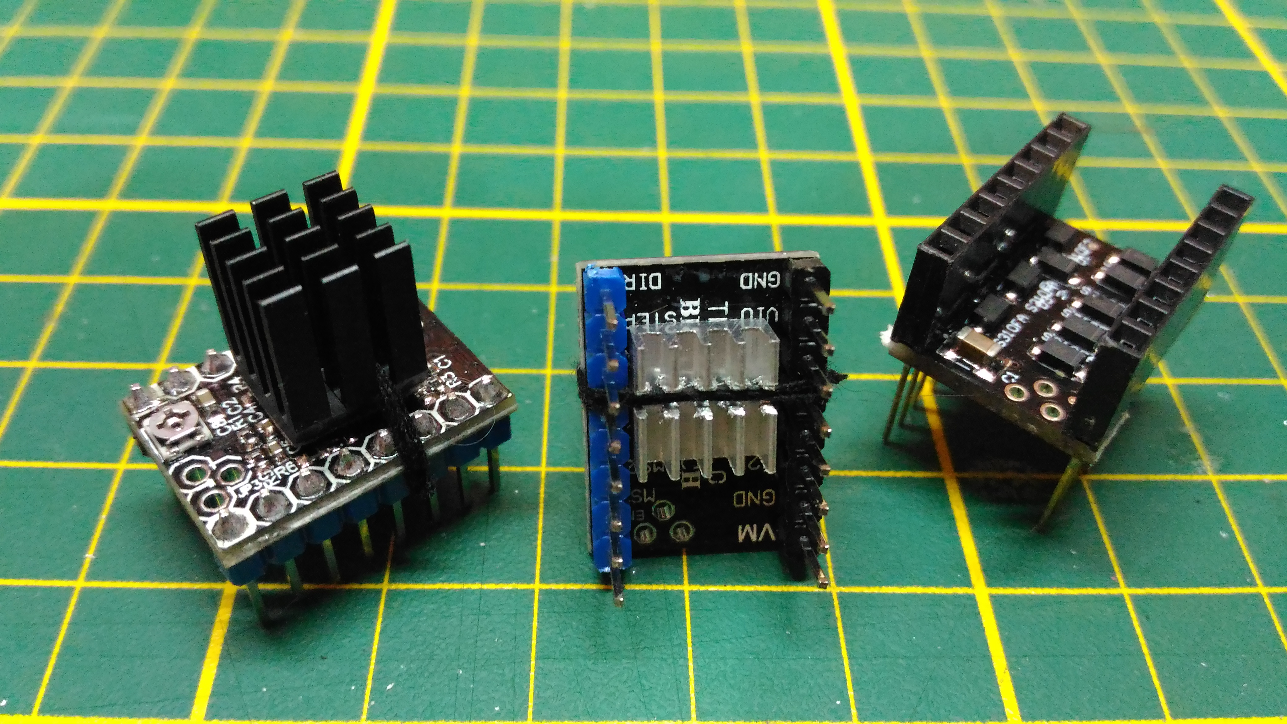

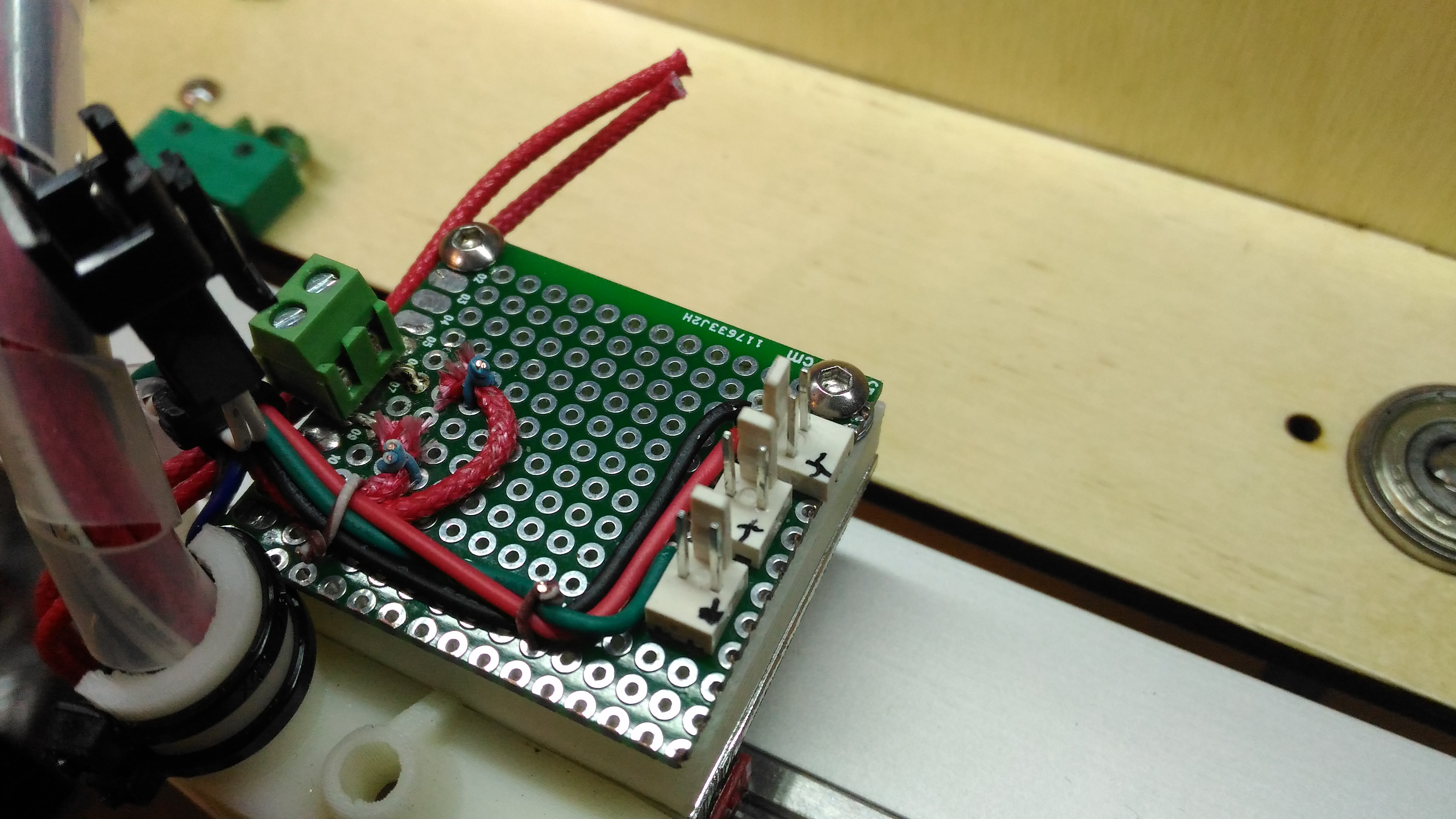

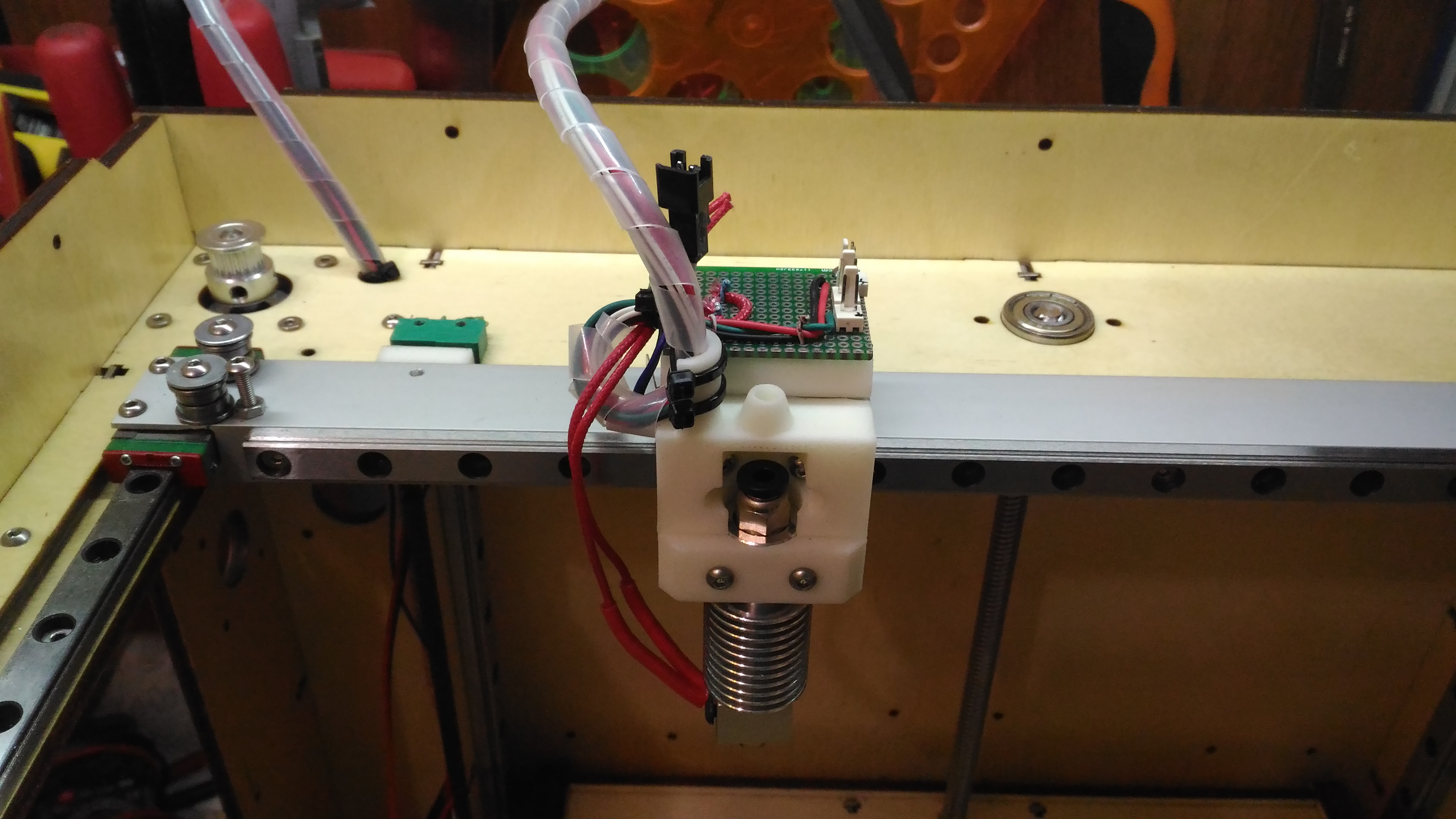

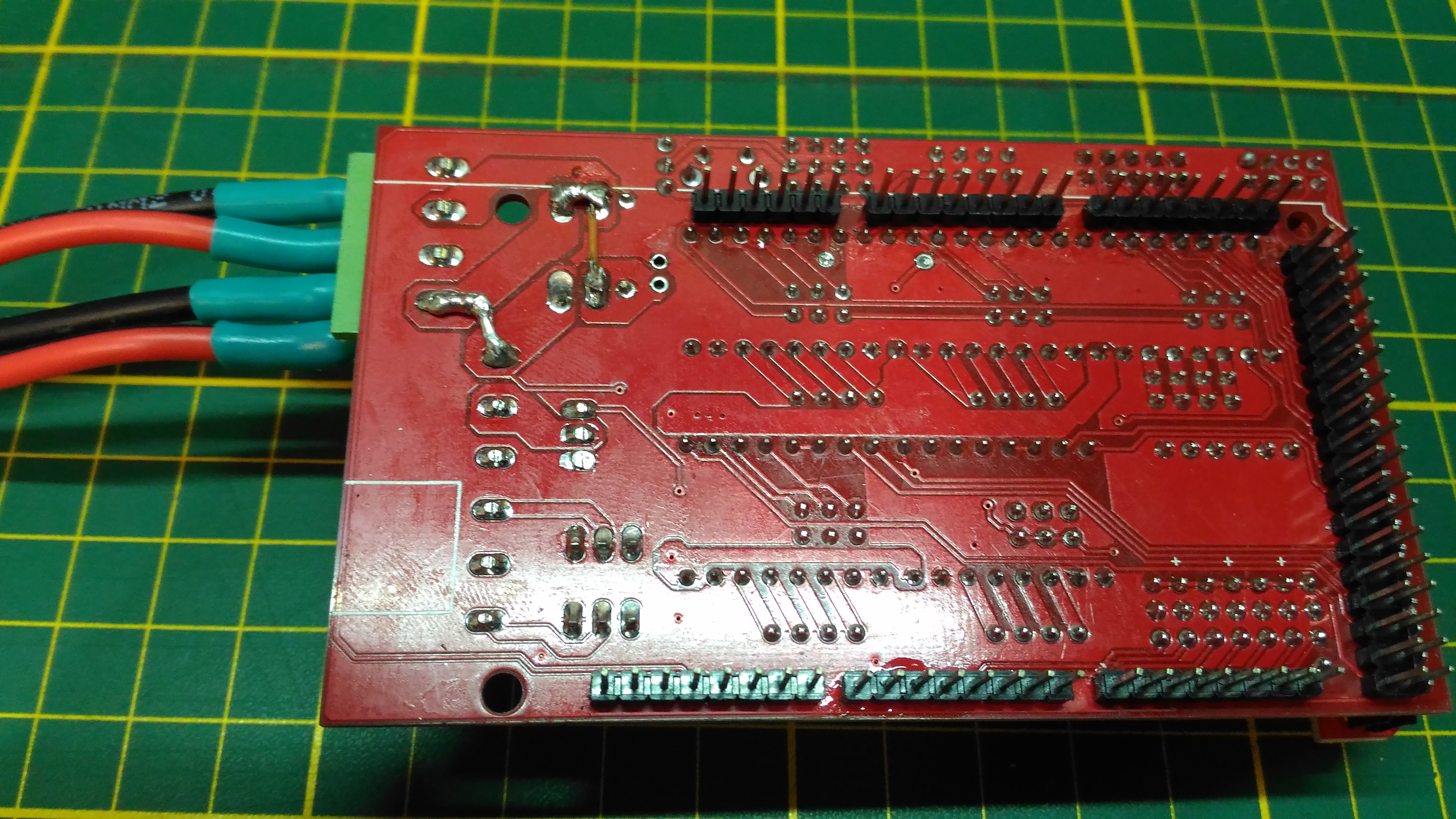

На площадке уголка хотэнда установил плату с разъемами для вентиляторов и нагревателя. Долго вчитывался в инструкцию и после кучи ответов на мои вопросы в теме инструкции подготовил платы, сделав необходимые манипуляции с пайкой и залив прошивку. Заодно на драйвера 2208 установил два радиатора по рецепту Андрея.
Спасибо всем ответившим на мои вопросы! Экран сначала не хотел нормально вставать - гребенка под экраном упиралась в корпус, пришлось подрезать. Все манипуляции с удалением stop и зуммером тоже проделал. Остальные манипуляции с проводами уже на следующей неделе.
- Сообщения: 11008
- Поблагодарили: 1037 раз
Re: 3D-SPrinter 232 Pro-2 Pluse
Дело хозяйское, но это ни к чему, между прочим. Лишние разъёмы - лишние проблемы в плане надёжности. Внешний вид страдает. А между тем, нагреватель, терморезистор и концевик можно не трогать годами. Для вентиляторов делается висячий разъём со штырьками PLS-PBS.

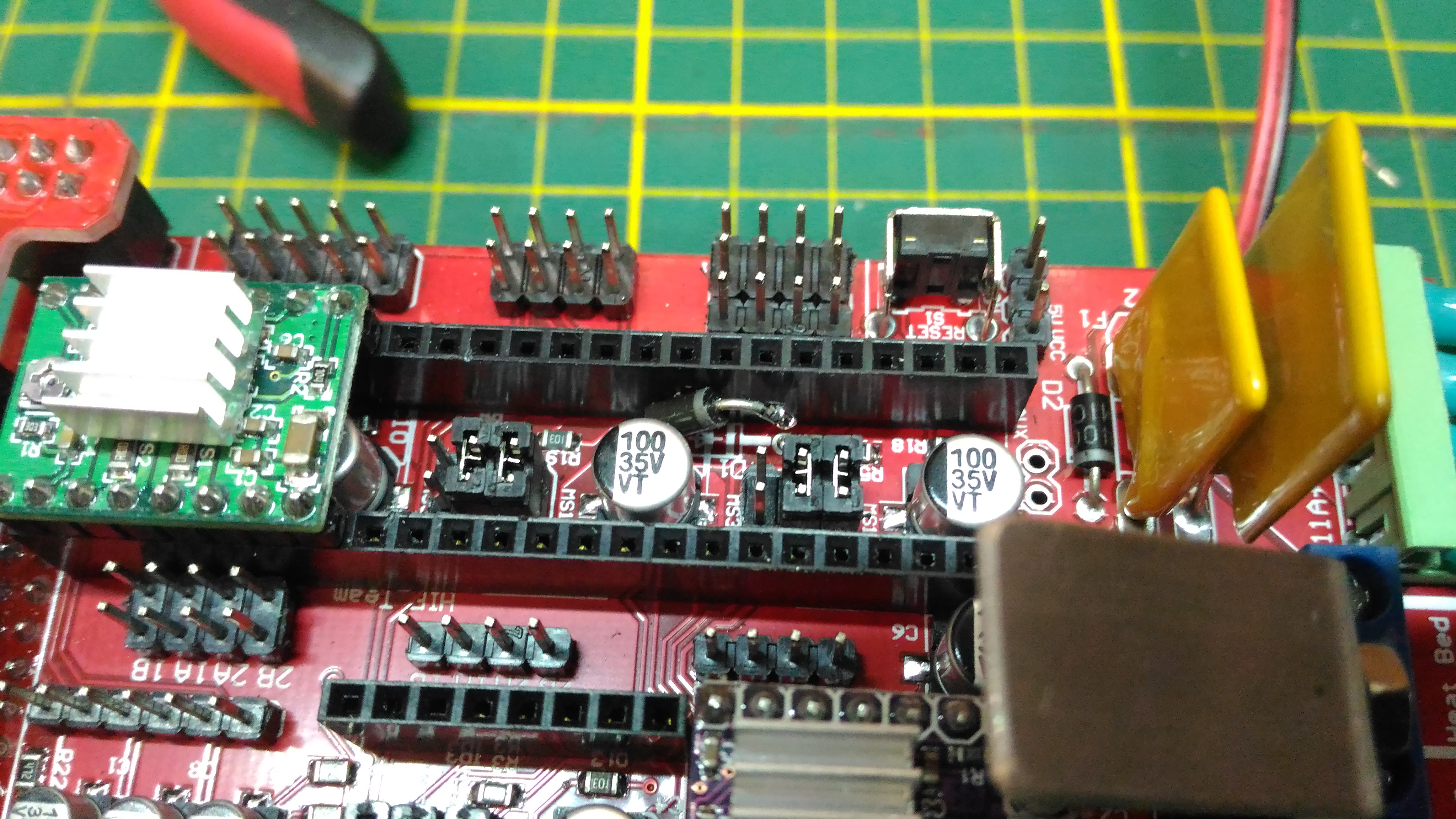

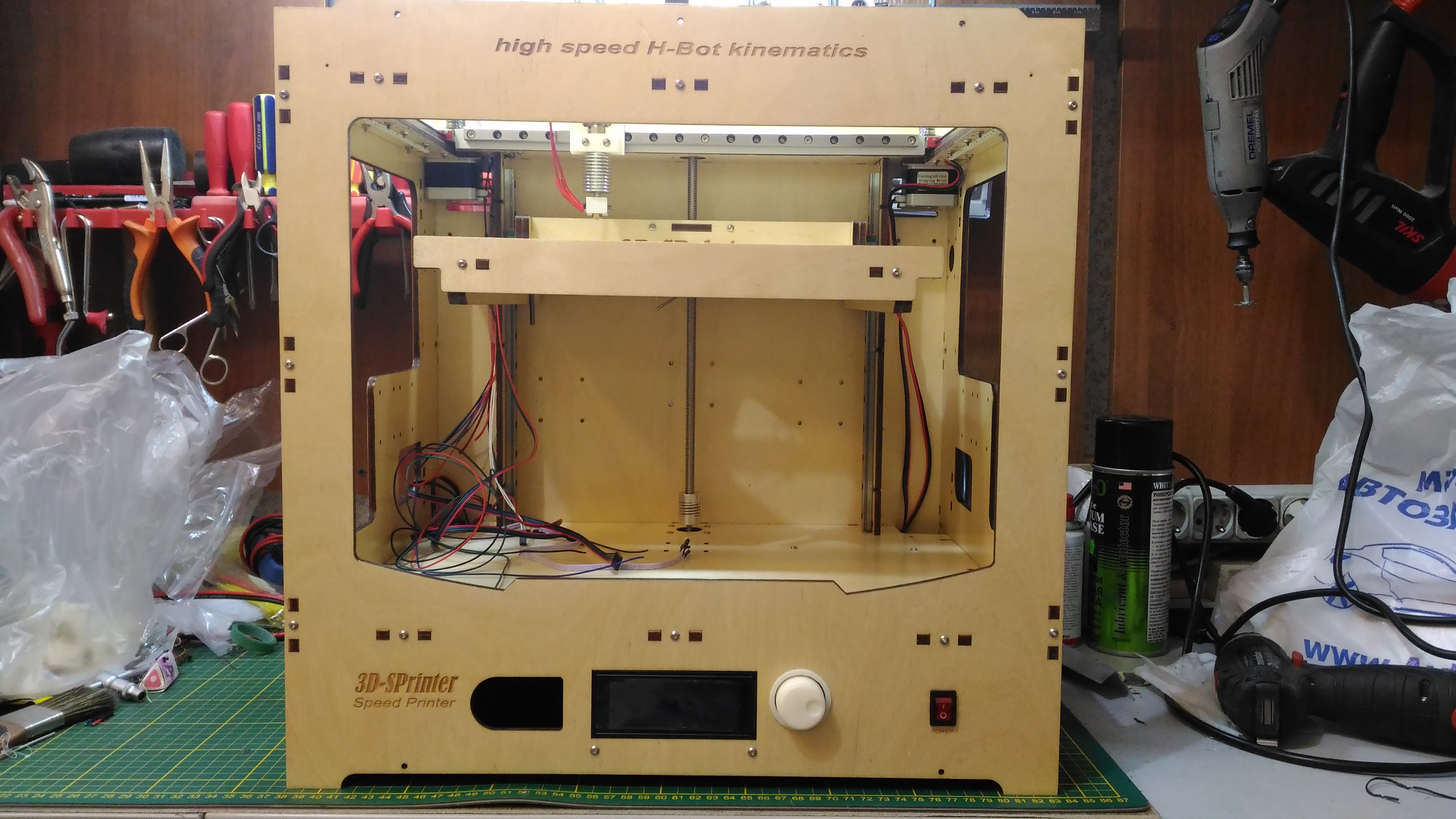

Два дня, аки пчелка, кружил над принтером, то с паяльником, то с отверткой и мультиметром, то с матом (этот чаще всех использовался). В общем собрал, осталось дождаться ДС-ДС адаптеры.
Возникла проблема с драйверами 4498 и 8825 - не хотят опускать напряжение до нужных значений, заказал у местных барыг по одной штучке за 120 и 170 р, жду.
На БП выставил напряжение 23 В. Пока, по совету Shaman и Dima100, запустил принтер от ПК, залил прошивку, откалибровал стол и выставил PID`ы. Стол до 110 нагревается минут за 5-7. Из-за стекла и зажимов уменьшил поле печати на 3-5 мм, зажимы поставил канцелярские 19 мм.
Осталось настроить экструдер и можно запускать пробную печать.
Вечером сделаю фото того, что натворил.
