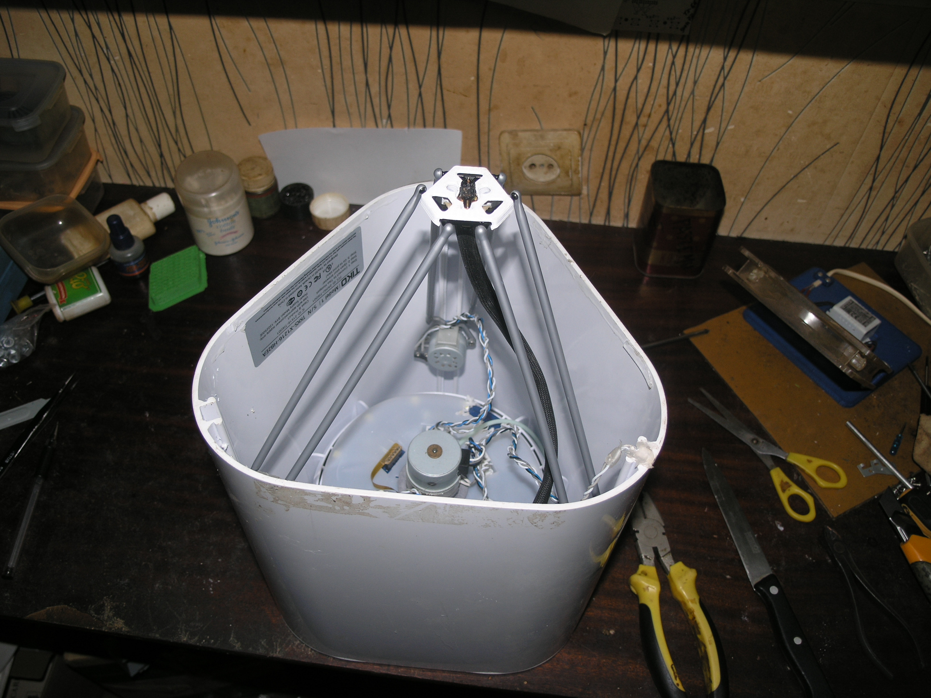

Приехало...в общем прикольная конструкция, (крышечку под 3 воздуховода уже я нацепил)
фот как оно было в теории: https://www.kickstarter.com/projects/ti ... 3d-printer
но побывала в руках рукосуя сельского обыкновенного

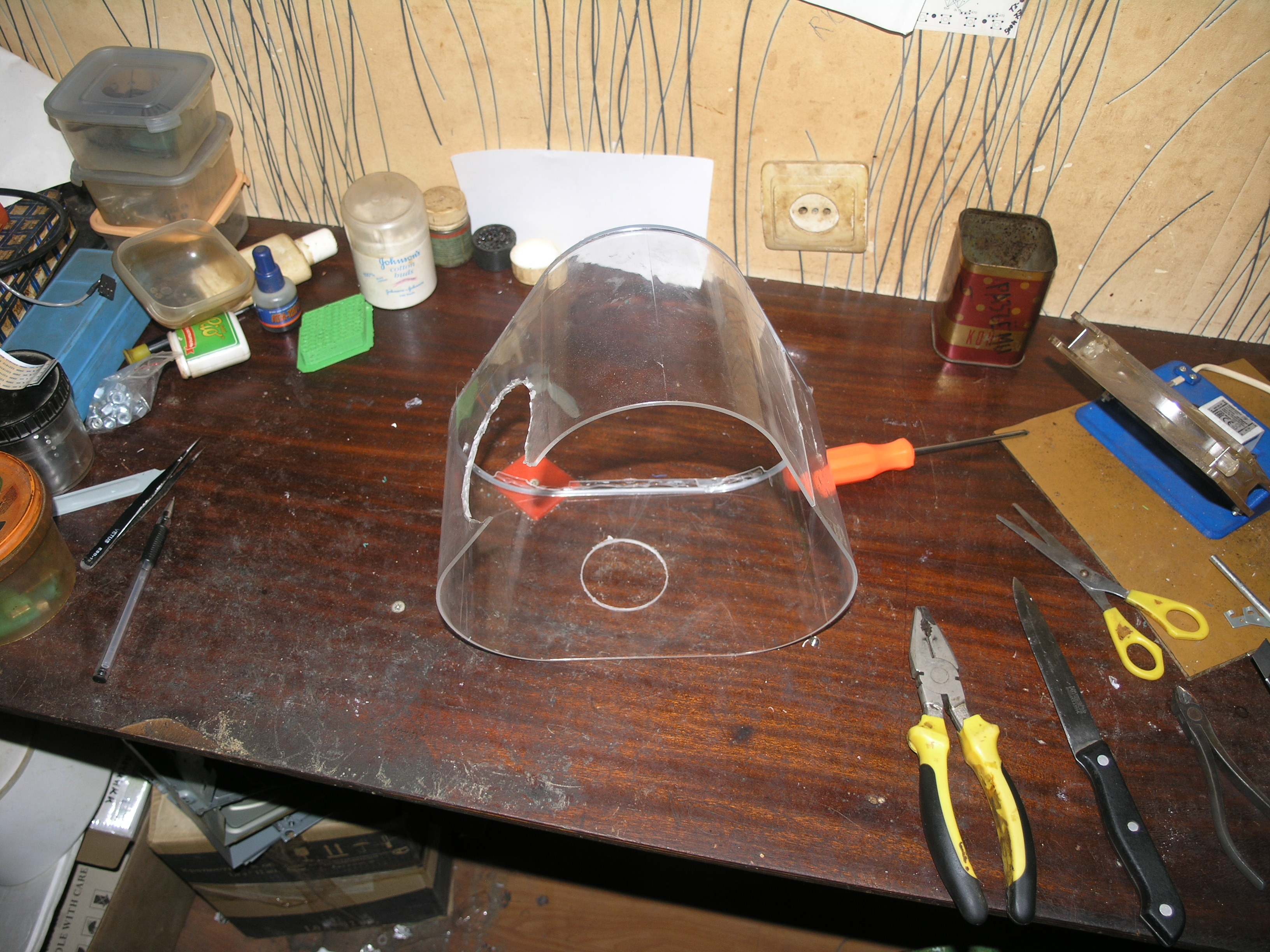

Чувак слышал про полезность обдува но не разобравшись спутал его со сквозняком и испохабил оргстеклянную часть - вырезал 2 дырки типа под кулеры и треснул по сварочному шву
Думаю как исправлять косяки
Щас сижу и думаю как реальный чертёж этого треугольника получить - тогда можно напечатать раму с окнами под 3 обычных стекла
в комплекте приличный аквариумный компресссор так что обдув сделать нормальный не проблема, а вот несущее стекло в таком виде юзать нельзя
но как реально радиус высчитать я не представляю - щас прикладываю всё круглое что под руку попадается :lol:
И миллиметровки как назло немае под рукой чтоб по точкам сколоть
На вскидку вышло 62,5/64,5 внутренний/внешний радиусы, ребро внешнего треугольника 330мм...
Но даже бумаги больше А4 в доме не нашлось а милиметровку вообще как кошки съели :(
Щас печатаю пробную треть контура 5мм высотой - приложу - угадал-не угадал :)))
Начепятал, с радиусом идеально угадал а вот по окружности - не сошлось на -3..4мм.. по 1,25 добавлю...

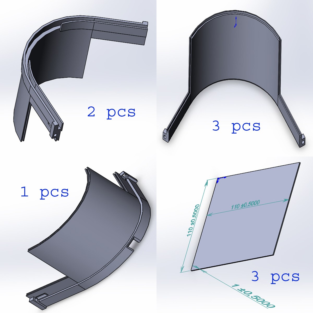

Таки нарисовал нижнюю детальку :)
размер стекла заложил 110*110*1мм

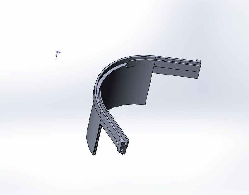

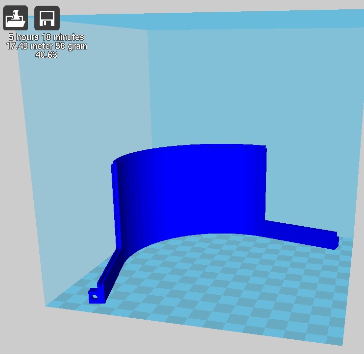

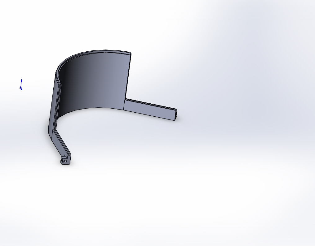

Вобщем закончил проектировку замены стекла-основы :)))
Напечатал верхних разных - сидят как родные...
Печатаю на фанерной миньке, ABS FDplast "Сочное Яблоко" 235/115/0,4/0,16/80, обдув 30% два кулера 2510
завтра надеюсь добить и собрать.
солидворкс STL и жпеги :
