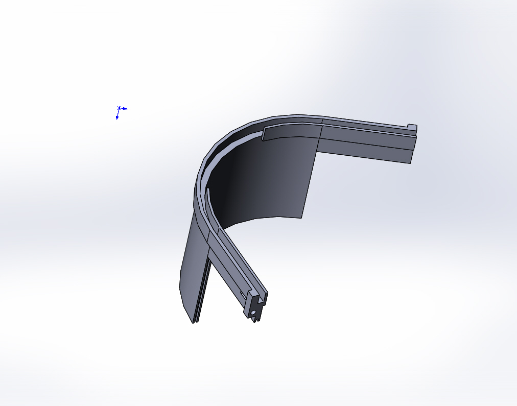

Приехало...в общем прикольная конструкция, (крышечку под 3 воздуховода уже я нацепил)
фот как оно было в теории: https://www.kickstarter.com/projects/ti ... 3d-printer
но побывала в руках рукосуя сельского обыкновенного Чувак слышал про полезность обдува но не разобравшись спутал его со сквозняком и испохабил оргстеклянную часть - вырезал 2 дырки типа под кулеры и треснул по сварочному шву
Думаю как исправлять косяки
Щас сижу и думаю как реальный чертёж этого треугольника получить - тогда можно напечатать раму с окнами под 3 обычных стекла
в комплекте приличный аквариумный компресссор так что обдув сделать нормальный не проблема, а вот несущее стекло в таком виде юзать нельзя
но как реально радиус высчитать я не представляю - щас прикладываю всё круглое что под руку попадается
И миллиметровки как назло немае под рукой чтоб по точкам сколоть
На вскидку вышло 62,5/64,5 внутренний/внешний радиусы, ребро внешнего треугольника 330мм...
Но даже бумаги больше А4 в доме не нашлось а милиметровку вообще как кошки съели
Щас печатаю пробную треть контура 5мм высотой - приложу - угадал-не угадал
Начепятал, с радиусом идеально угадал а вот по окружности - не сошлось на -3..4мм.. по 1,25 добавлю...
Таки нарисовал нижнюю детальку
размер стекла заложил 110*110*1мм
И денег на пластик нормальный нет как всегда - остатки ABS от грега слоисто-светлого и хипса перемороженного - вот и всё что есть...
В суботу ещё носорожья прюша приедет на разбор...
С утра пришла идея где такого размера оргстекло тонкое взять - крышки от сидюшных слим-коробочек!!!!
И ABS приличный нашёл - перепутанную катушку от фд-пласта типа зелёный светлый... перемотал - зарядил печатать...

... напечатал одну нижнюю, нарисовал верхнюю...

Вобщем закончил проектировку замены стекла-основы
Напечатал верхних разных - сидят как родные...
Печатаю на фанерной миньке, ABS FDplast "Сочное Яблоко" 235/115/0,4/0,16/80, обдув 30% два кулера 2510
завтра надеюсь добить и собрать.
солидворкс STL и жпеги :
