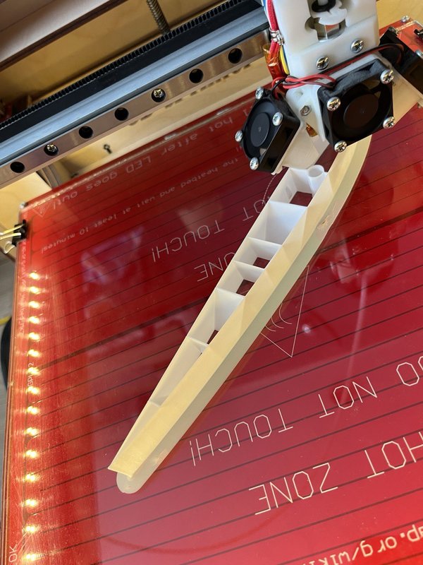

Откалибровал стол на горячую , выставив Z=0.2, используя щуп 0.2 Погонял XY, в центре зазор вышел поболее, но тем не менее, первый слой большой детали пошел норм
Готовим очередной самолетик из ПЕТГ
Скорость на PETG пока 60, пробовал разгонять до ста, нагреватель не успевает плавить. Для классического E3D v6 с соплом 0.4 максимум для PETG видится 70-80, а оптимум 60. Если хочется больше - надо вулкан.

Тут еще вот какая особенность. Это радиоуправляемая модель самолета, она печатается в один периметр без заполнения. Тут важны межслойная крепкость и обдув, чтоб не оплывала деталь.
ABS и PLA до 100 ускорить не проблема, а вот ПЕТГ сложнее.
