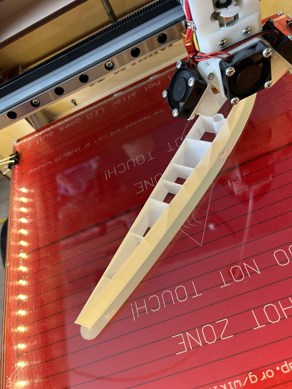

Откалибровал стол на горячую , выставив Z=0.2, используя щуп 0.2 Погонял XY, в центре зазор вышел поболее, но тем не менее, первый слой большой детали пошел норм :D
Готовим очередной самолетик из ПЕТГ ;)
Скорость на PETG пока 60, пробовал разгонять до ста, нагреватель не успевает плавить. Для классического E3D v6 с соплом 0.4 максимум для PETG видится 70-80, а оптимум 60. Если хочется больше - надо вулкан.

Тут еще вот какая особенность. Это радиоуправляемая модель самолета, она печатается в один периметр без заполнения. Тут важны межслойная крепкость и обдув, чтоб не оплывала деталь.
ABS и PLA до 100 ускорить не проблема, а вот ПЕТГ сложнее.
