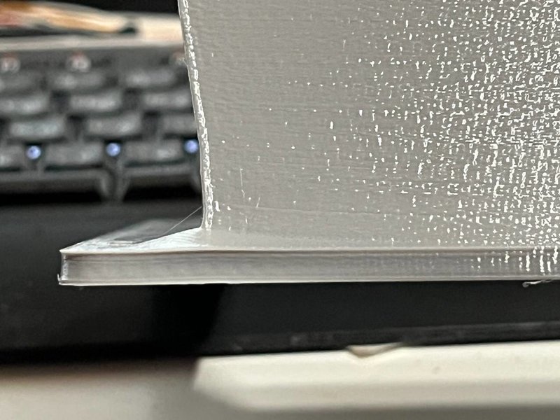

Призываю коллективный опыт и разум 3d печатников деталей больших размеров.
Есть ли возможность печатать детали типа "коробка" размером, ну например, 200х200х200мм с толщиной стенок 3мм из PETG без усадочного коробления? Прилагаю фото для понимания. Напряжения в детали снимаются путём подъема углов. По кривизне слоёв видно, как снимаются накопленные напряжения с ростом высоты из-за усадки.
В данном проекте это не критично, но всё же хочется понять, можно ли PETG печатать без усадочных изгибов? Принтер с активной термокамерой по типу QIDI Q1 поможет в данном случае?
По моему опыту, печатать детали относительно больших размеров на простом открытом принтере выходит только из PLA, но в данном случае не хватает термостойкости PLA и нужен PETG. Или может нужен какой-нибудь композитный пластик, типа PETG+ХЗ_ЧТО ? :)
Непрочитанное сообщение Kaktus » 12 июл 2025, 17:01
Печатать медленно попробуй. Чтобы время сильно не терять сопло поболее.
zloyevgen
Сообщения: 558
Благодарил (а): 39 раз
Поблагодарили: 18 раз
Непрочитанное сообщение zloyevgen » 12 июл 2025, 17:04
12 июл 2025, 17:01
60мм/сек скорость, и так не быстро печатаю. 18 часов на одну деталь.
Непрочитанное сообщение Kaktus » 12 июл 2025, 17:25
Сопло больше. Я печатал из петж полусферы ф 580мм и высотой 290, толщина стенки 2.5 мм. Сопло 1.2мм, ширина экстузии 2.5(3 тоже норм). Плавилка супервулкано. Скорость 15мм/с. Деталюха примерно 4 часа печаталась.
zloyevgen
Сообщения: 558
Непрочитанное сообщение zloyevgen » 12 июл 2025, 17:33
12 июл 2025, 17:25
А что даст уменьшение скорости? Усадка-то один фиг останется
