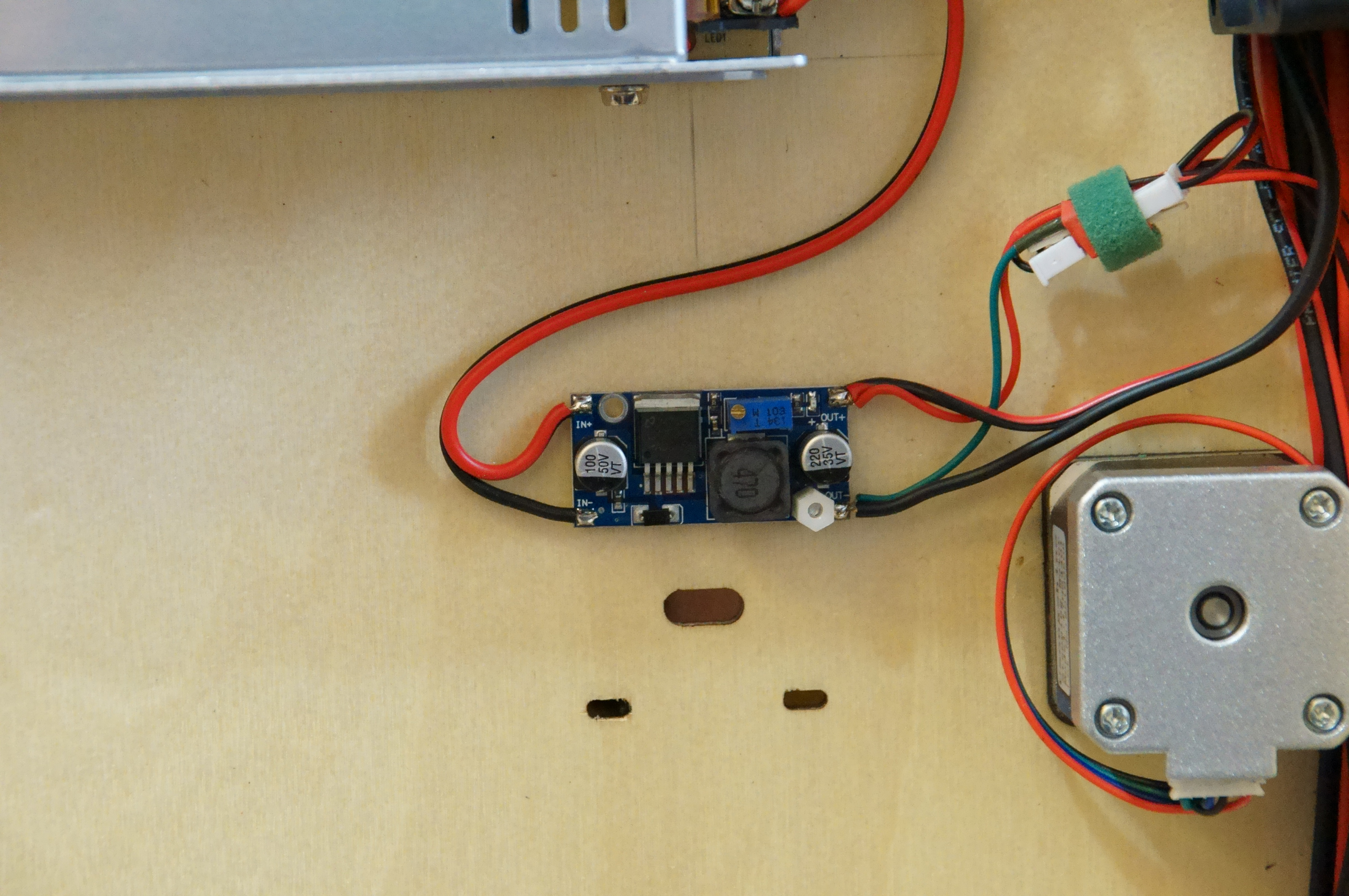

запустил принтер от ПК, залил прошивку, откалибровал стол и выставил PID`ы.
От компа +5В сильно просаженные. От DC-DC напряжение +5В изменится, а это "референс" для терморезисторов. PID-ы надо будет заново калибровать.
Дык на плату же надо +9 В с DC-DC или +5?
Откалибровать заново уже не проблема, процесс известен.
Надо +9В, но из них получится честных +5В. А с USB от силы 4.5-4.8 доходит.
Вот теперь понятно. Про просадку от USB я догадывался, поэтому волну особо не гоню, жду DC-DC.

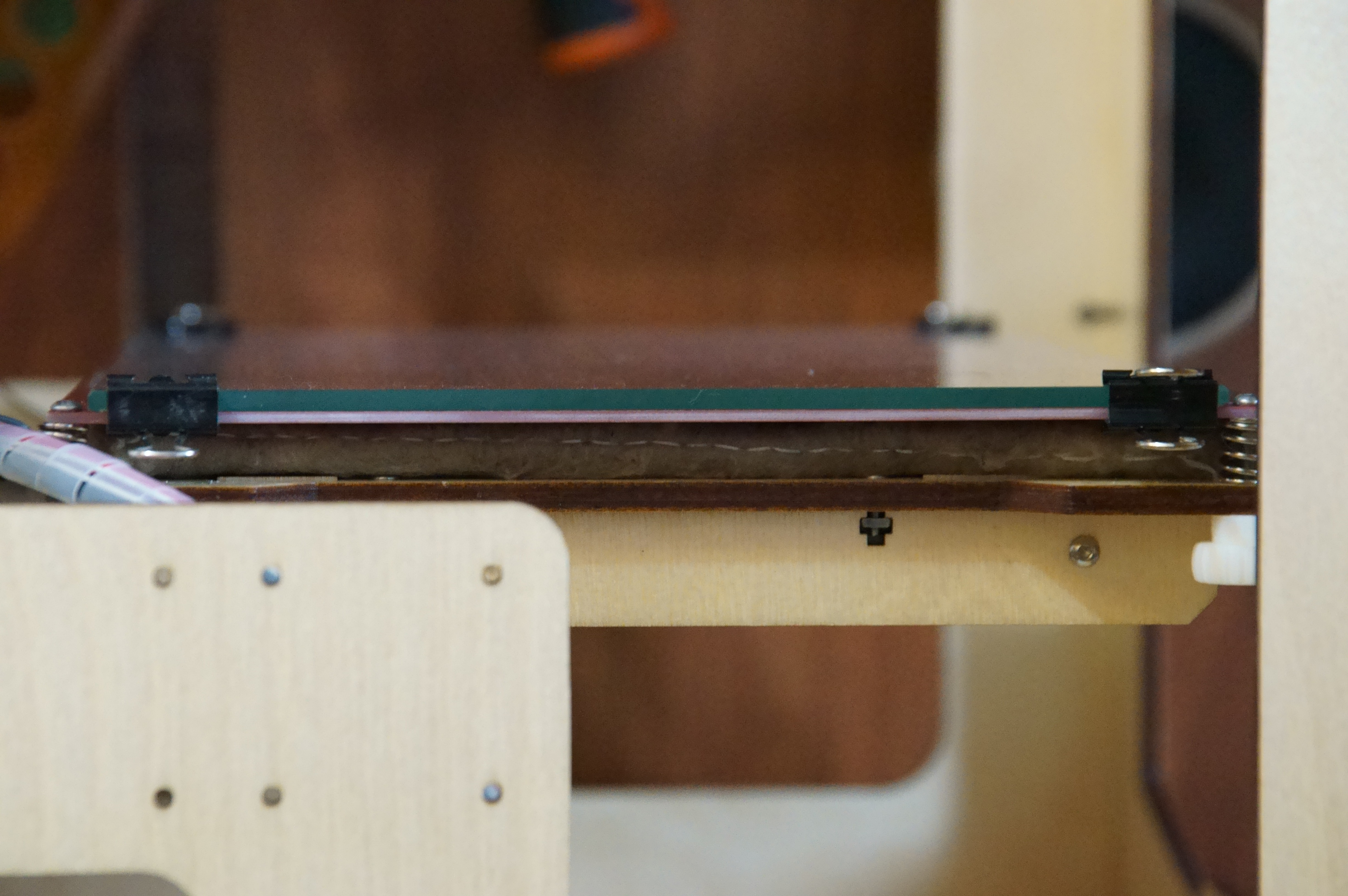

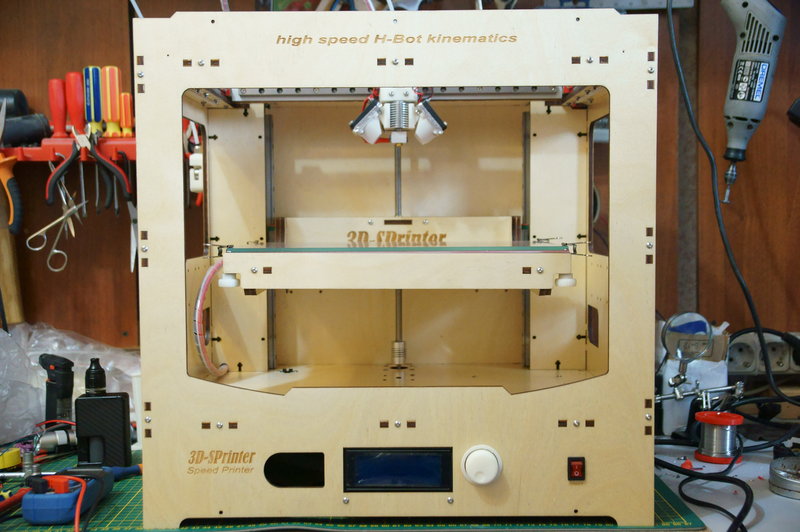

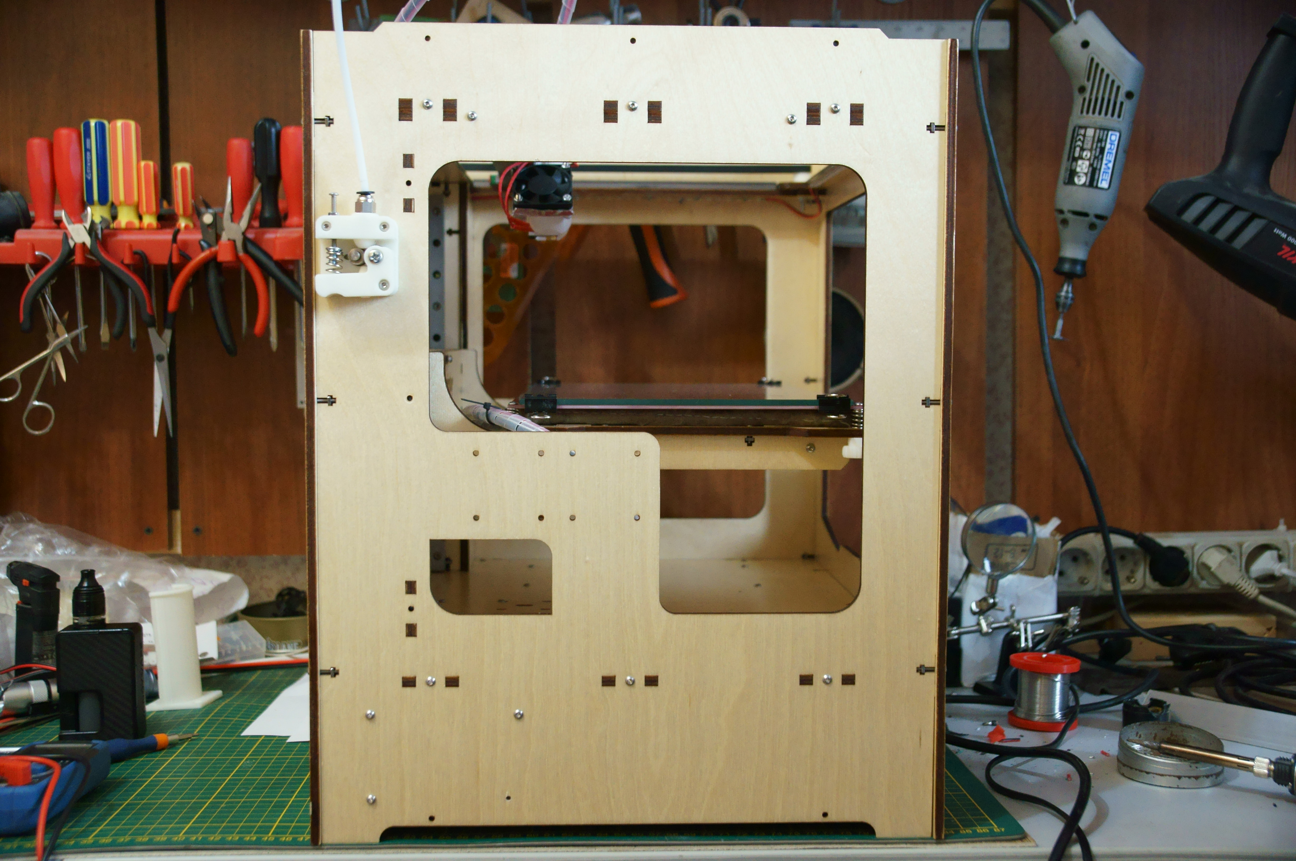

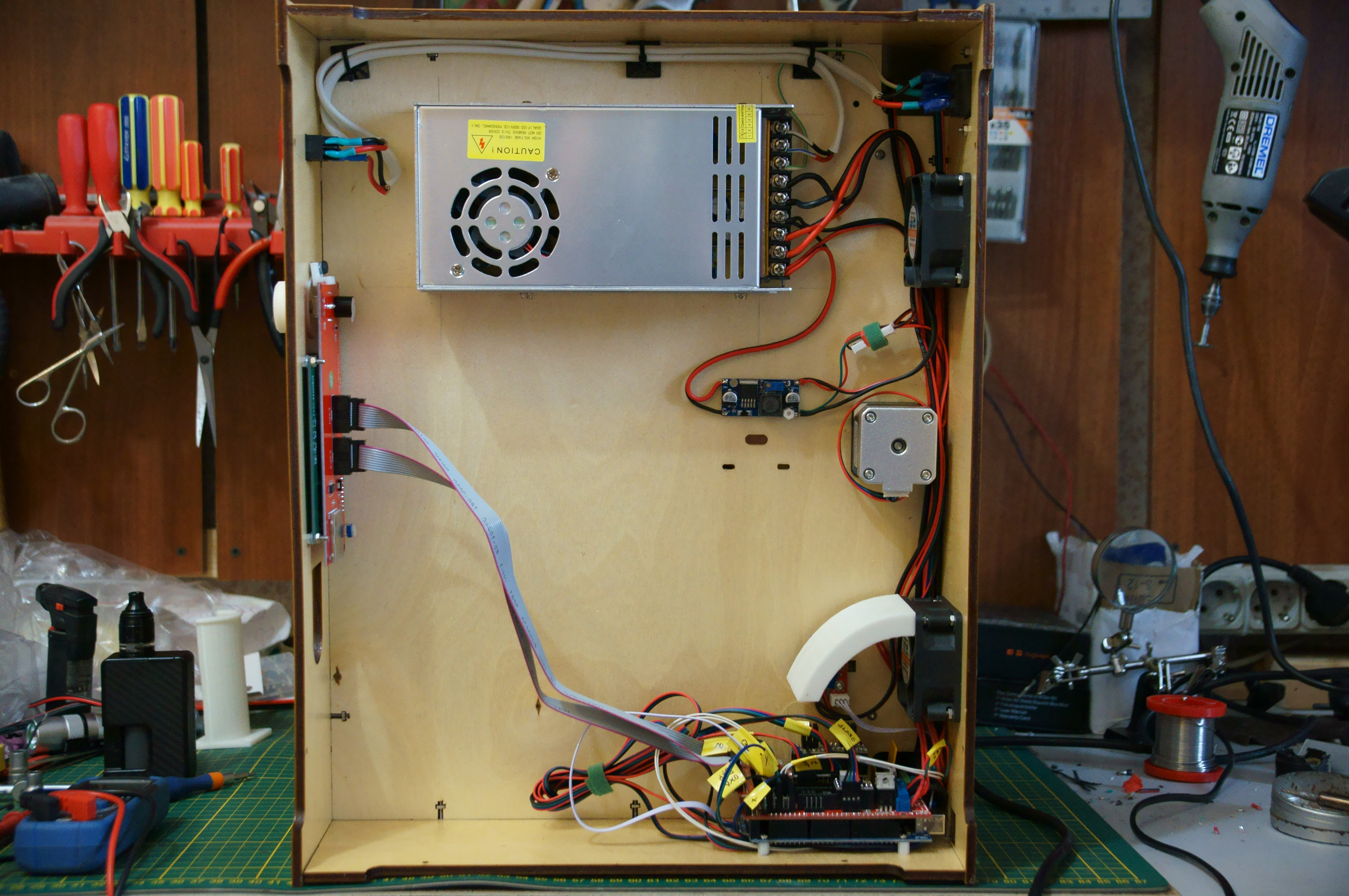

Непрочитанное сообщение MisleGon » 23 дек 2018, 20:34

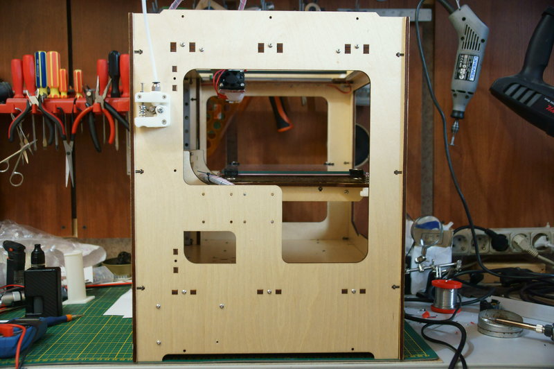

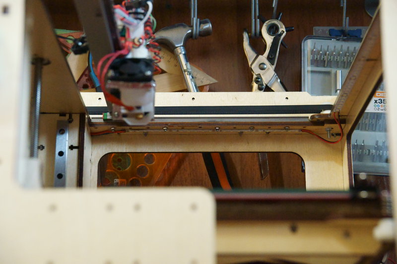

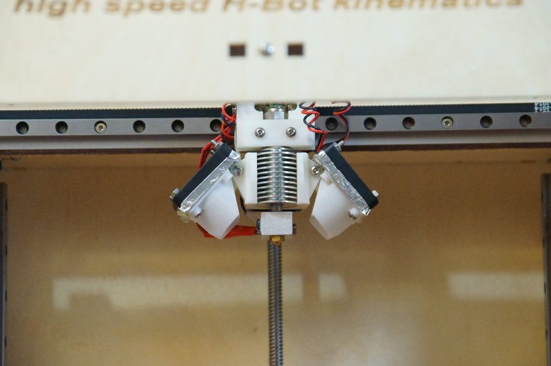

Почти собрал, осталось допнички напечатать.
Подвал получился таким. Ленту и вентиляторы корпуса подключил на 18 В.
Базальтовый коврик 5 мм и светодиодная лента (24 В). Коврик сложил "скрепкой", чтобы обрезанный край был внизу под столом.
Ну и времянка для 40 мм вентиляторов хотэнда. :D Уже напечатал подходящий.
Стол откалибровал, PID-ы настроил, в прошивке немного сократил размеры печатного поля, экструдер вроде настроил - работает. :idea:
Всем спасибо за помощь!!!

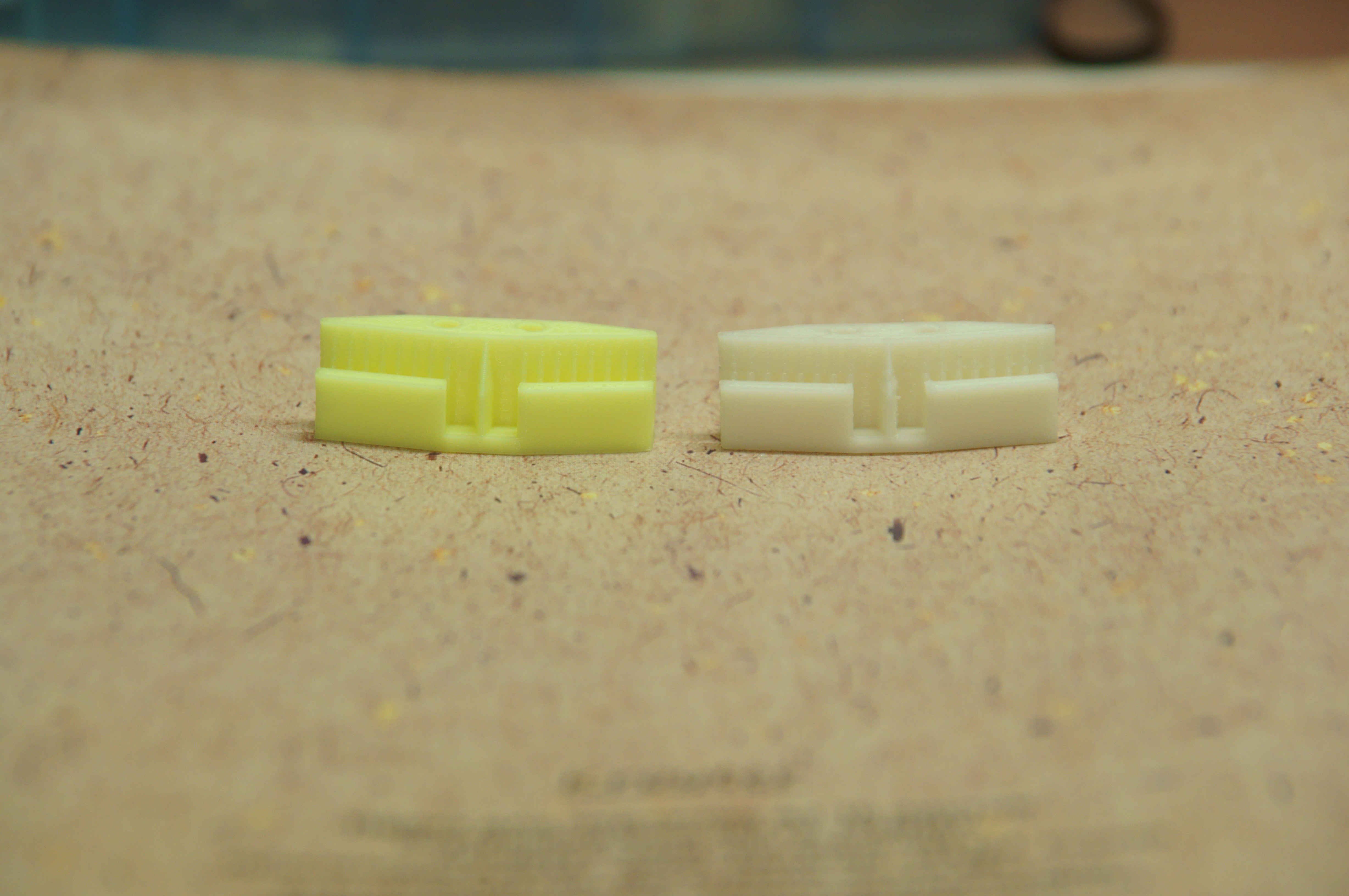

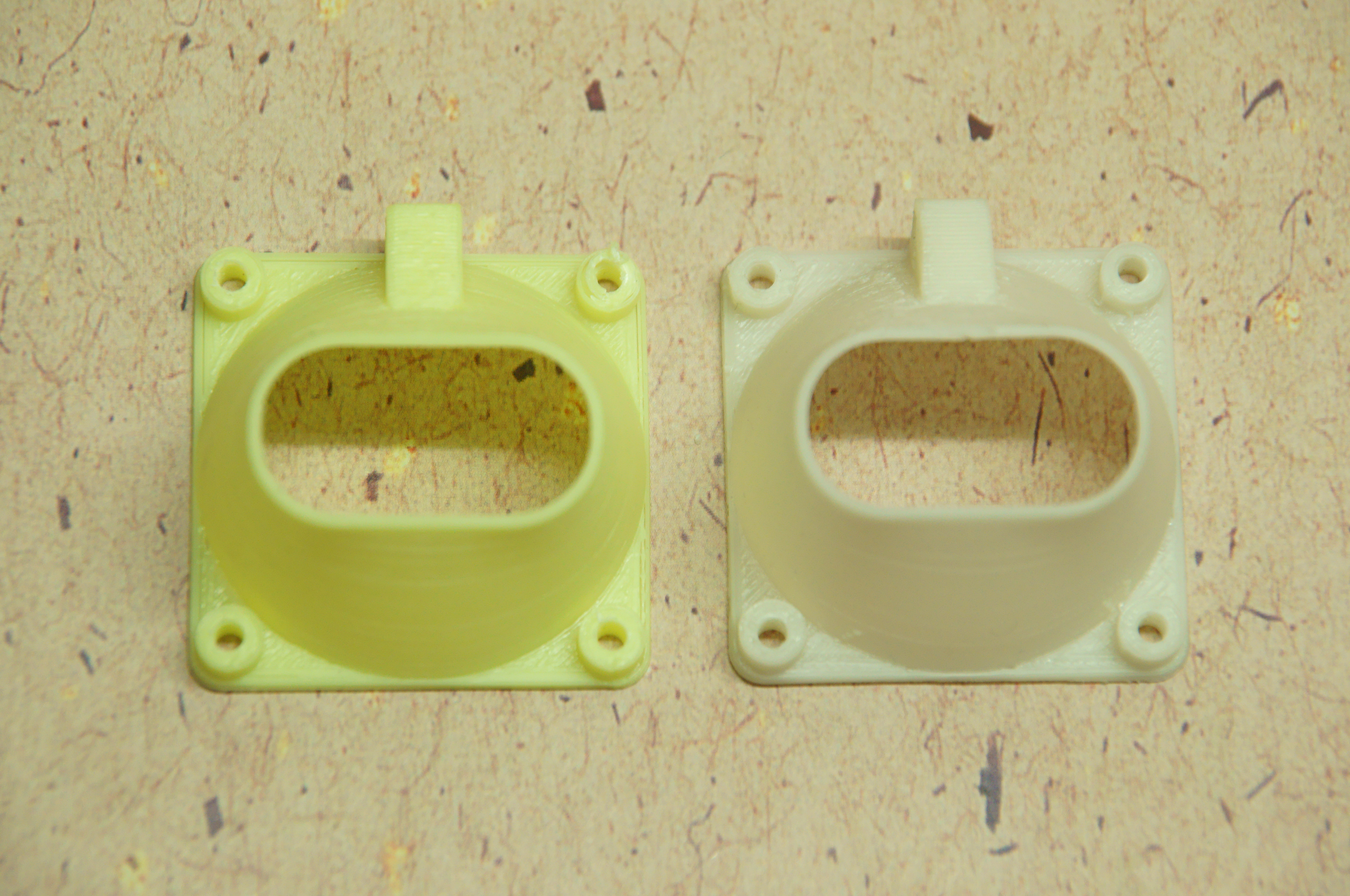

А теперь по печати. Выбрал для печати ABS FDPlast, основные настройки взял из обсуждений на форуме:
хотэнд 240, стол 110, скорость 60 мм/с, текучесть 105-108%,
слой 0,2, первый 0,3,
ретракт 3-5 мм на скорости 40-70 мм/с,
кайма в 4 линии, заполнение 40%,
вентиляторы 30 % с 1,6 мм.
Попробовал и разные версии Cura, 15.04.6 и 3.6. Салатовые слайсил в 3.6, белые в 15.04.6. Алгоритмы сборки кода отличаются, мне печать больше понравилась после 3.6. В 3.6 заполнение выбирал гироид.
Печатал на клей The3D, не отрывало даже без каймы.
В общем вот:
Изображение Изображение Изображение Изображение

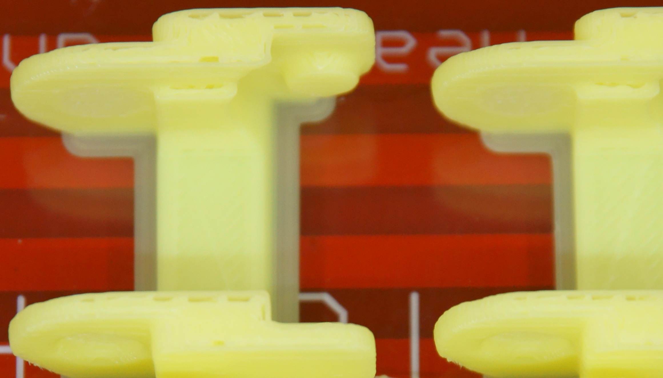

Первый раз в 3.6 забыл увеличить текучесть, печатал на 80% скорости, иначе пластик начинал пунктирами печататься. И с каймой получилась непонятка. Стенки, дно, крыша 1,2 мм.
Второй раз уже печатал с потоком (текучестью) 107% на 110 % скорости, вентиляторы не включал. Стенки, дно, крыша 0,8 мм.
Но проблема крыши осталась, внутренний слой стенки плохо печатался, внешний нормально:
В 15.04 крыша печаталась без проблем.
Ну и одно расслоение - на салатов обдуве детали при нарезании резьбы отслоилось два слоя на одном "пятаке" (и это случилось на обоих деталях).
