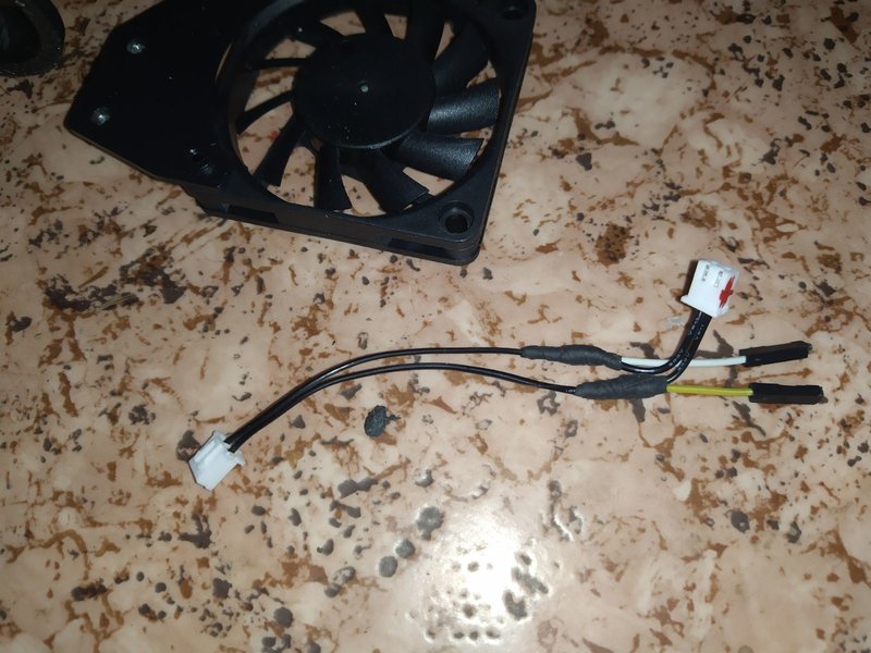

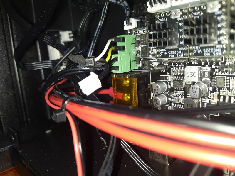

Вот сама физ. доработка.
Не стал я портить провод - запаялся параллельно
Re: BIG 3д принтер Flyingbear REBORN 2 размер печати -325x325x350
Непрочитанное сообщение Kaktus » 14 дек 2022, 12:36
desertEA писал(а): ↑
14 дек 2022, 12:34
так там же резать ничего не надо по идее - распиновать и в другую фишку вставить

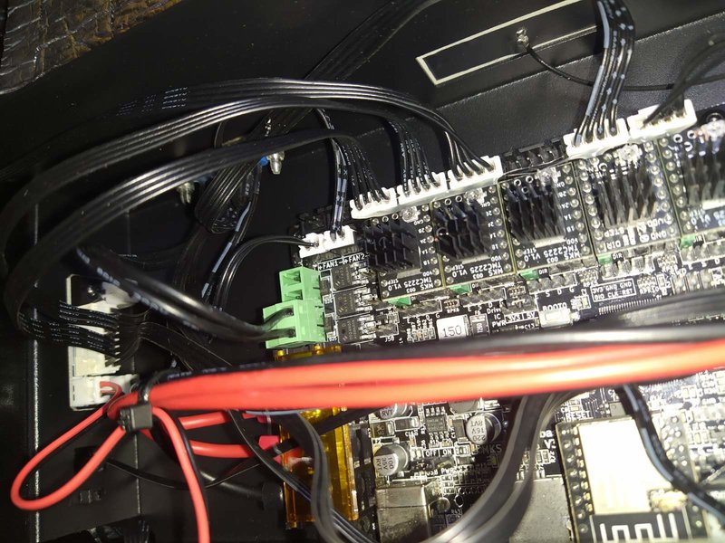

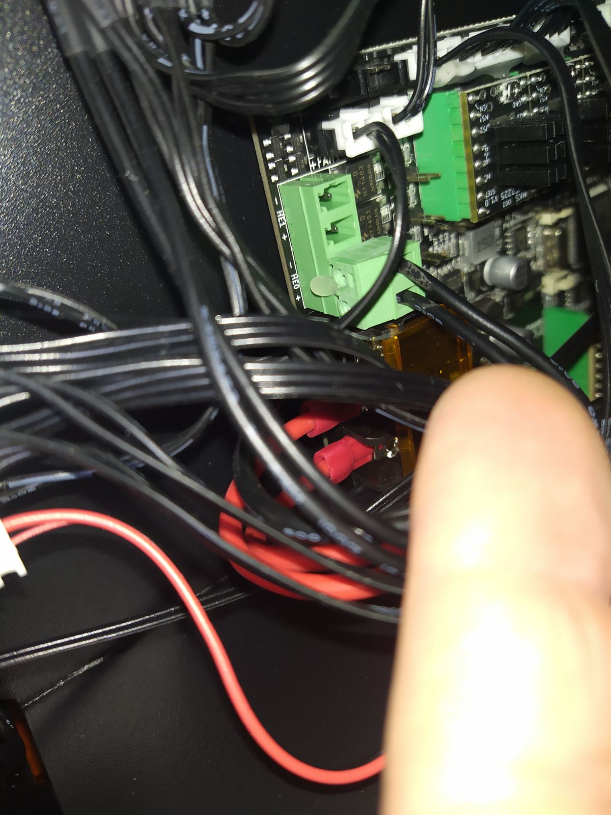

Вот фото - как в стоке сделано.

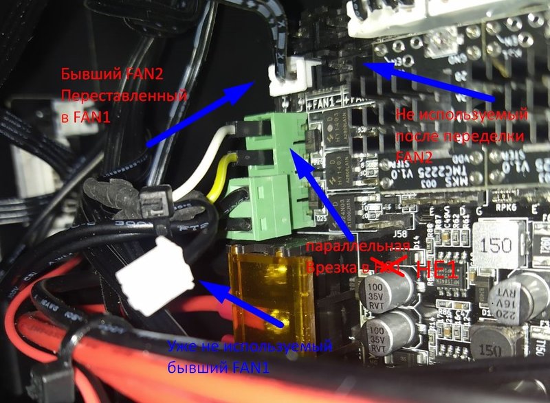

Вот что должно получится
desertEA
Сообщения: 313
Благодарил (а): 102 раза
Непрочитанное сообщение desertEA » 14 дек 2022, 12:51
Важно под врезку идёт провод который стоял в FAN1
Провод из FAN2 - вставляется в уже свободное гнездо FAN1.
Параллельная врезка в провод который раньше был в разъёме FAN1 - вставляется уже в HE1.
Полярность надо соблюдать. На плате всё подписано!
Вот собственно
ВАЖНО на СКРИНЕ ошибся написал H01 - правильно HE1

14 дек 2022, 12:36
14 дек 2022, 12:34
Согласен. Но если вдруг что не прокатило )
Я штекера назад ) И стандартную прошивку. 5 минут и принтер снова в деле )

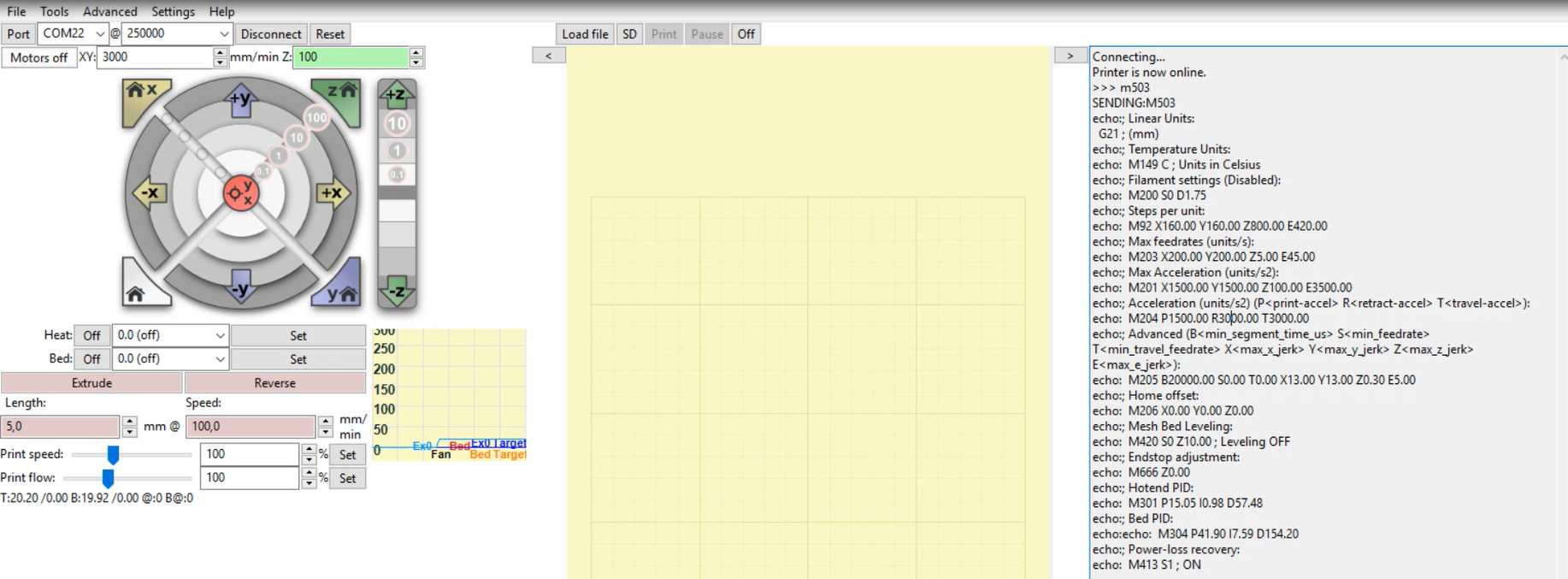

Перед установкой SHUI вынял настройки с базовой прошивки.
Пускай будут сохранены - мало ли ...

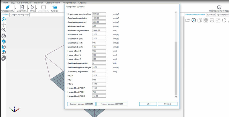

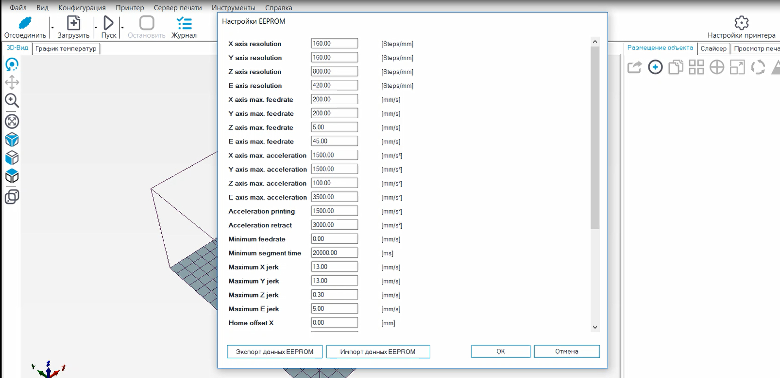

Сразу же и вопрос. К шарящим. Какие настройки выставлять для самой тихой работы. Если не касаться скорости ?
Имею ввиду ускорения, рывки ... ещё что нибудь ?
Как вариант обсудить базовые настройки - фото выше.

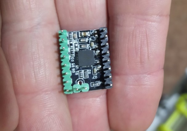

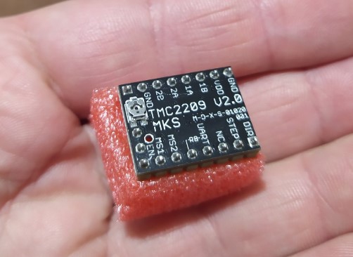

Ещё есть вопросик шарящим.
У меня общее не понимание выставления микрошага с помощью перемычек.
Есть у меня TMC2209 v2.0
Фото №1 и №2 ниже.
