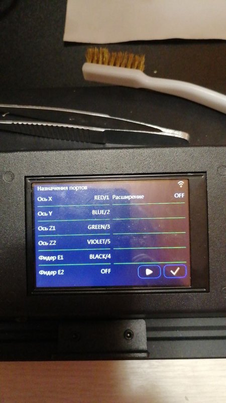

desertEA писал(а):
12 дек 2022, 21:45

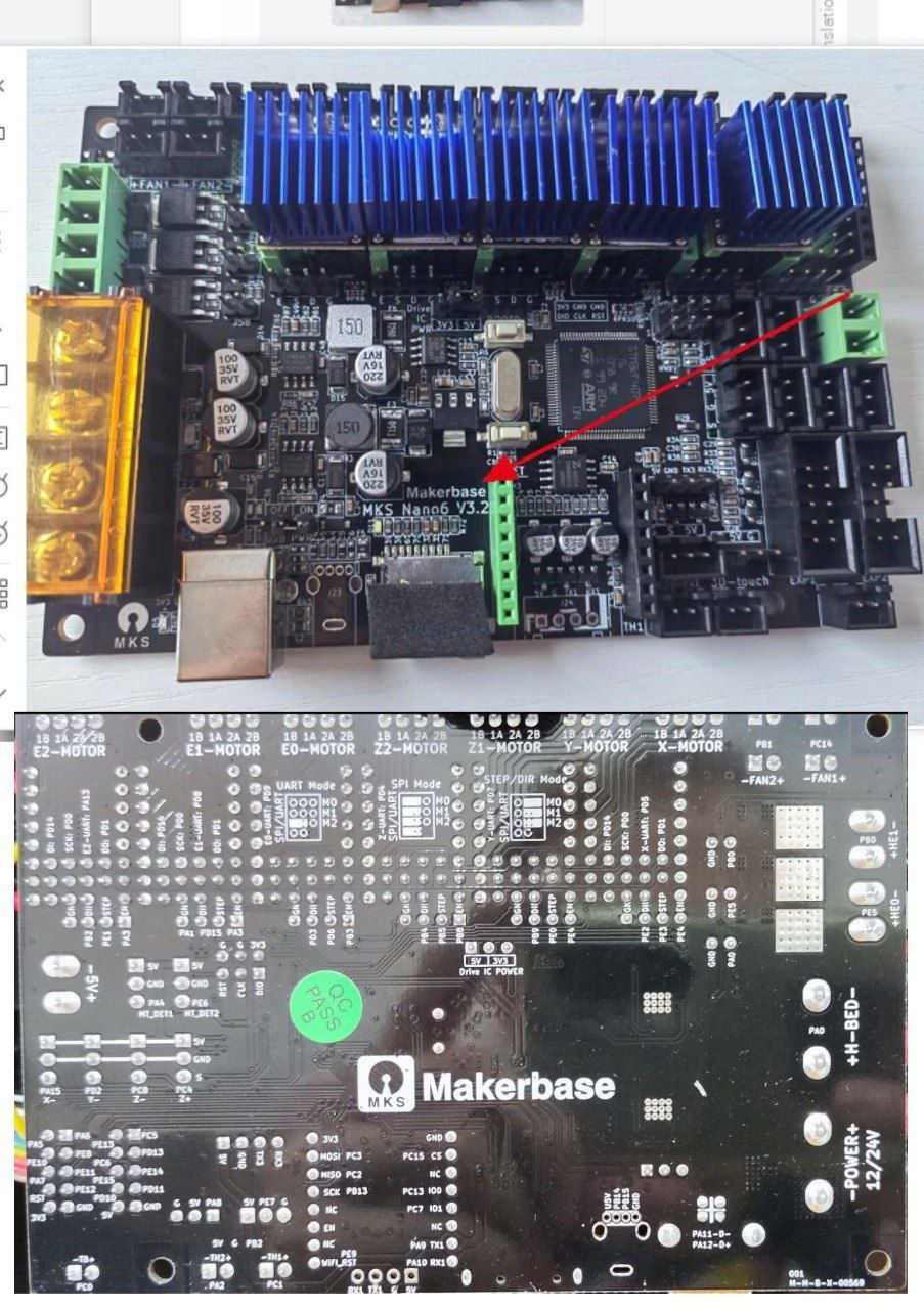

А что за ссылка ? Не смог открыть ?
Телега. Но это на плату 1,3 - проверяйте все.
Re: BIG 3д принтер Flyingbear REBORN 2 размер печати -325x325x350
Непрочитанное сообщение Kaktus » 12 дек 2022, 21:54
Еще в помощь оттуда же: "- Вот кстати кому нужно, плата реборна 2 и его обратная сторона. Что более забавно, пины степ в реальности не совпадают с ожидаемым подключением на плате"

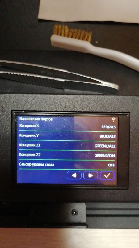

Спасибо за помошь ! Правда придётся курить телеграмм - всё равно. Увы распиновка совсем другая. Я по итогу решил вопрос с осями Я и концевиками - выставил голову, чтобы она правильно домой заезжала.
Потом я выложу окончательные настройки для shui, чтобы другие не мучались.

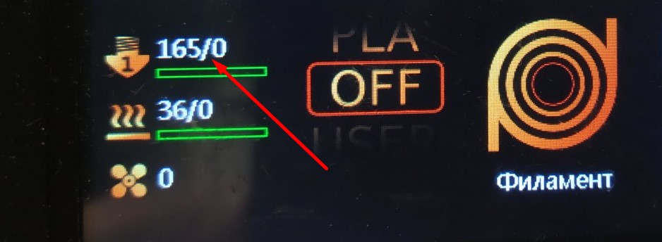

Ближе к делу ...

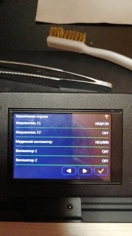

Температура стола - работала сразу. Показывает адекватно.
Температура экструдера - со старта стоит 165 градусов. Но прикол в том, что при попытке прогреть начинает не расти, а падать ) Падает до 152 примерно.
На деле Экструдер уже подкипает пол 250 градусов.
Запускать в таком виде - опасно для экструдера. Посему стоит принтер уже 3-й день (
Может какая полярность не та. Вчера засунул родную прошивку думал - термистор помер - нет - в родной всё прекрасно.
Вариант, что прописан не тот термистор. Залез в родную прошивку ... но там Китайцы уже переработали Марлина под себя. Не разобрался где там вообще прописываются термисторы.
Засада... пока ...

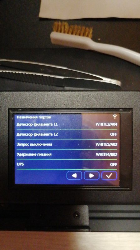

Фото ещё раз прикреплю ниже.

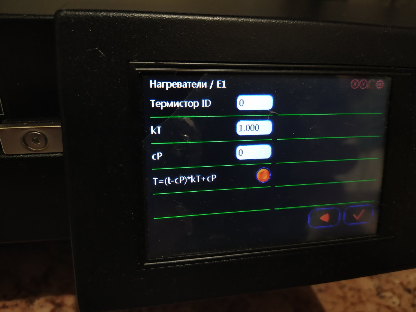

desertEA писал(а):
13 дек 2022, 12:14
Засада... пока ...
ПисАл жешь, Смени тип термистора в нагревателях на "1"
Сообщения: 11057
Непрочитанное сообщение 3D-SPrinter » 13 дек 2022, 13:14
desertEA писал(а):
13 дек 2022, 12:14
Это термисторы бывают с положительной и отрицательной характеристикой. Т.е. при нагреве уменьшают, либо увеличивают сопротивление. Следовательно, в прошивке указан неправильный тип термистора.

Kaktus писал(а):
13 дек 2022, 12:54
desertEA писал(а):
13 дек 2022, 12:14
Засада... пока ...
Я всё видел ничег оне пропустил - просто это не проканало ...

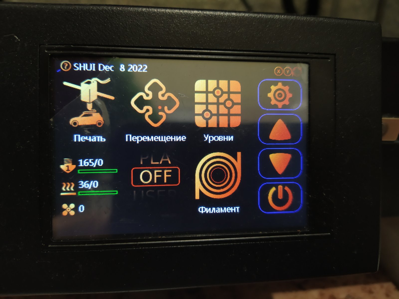

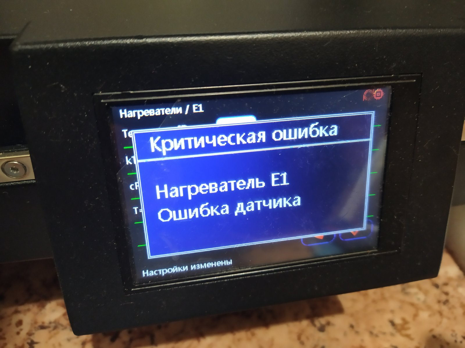

Сейчас сброшу фотки что происходит при этом.
desertEA
Сообщения: 313
Благодарил (а): 102 раза
Непрочитанное сообщение desertEA » 13 дек 2022, 17:35
В телеге подсказали - если это конечно не Вы же )
Что на предыдущем экране надо клацнуть отключить защиту переохлаждения. Сегодня попробую вечером.

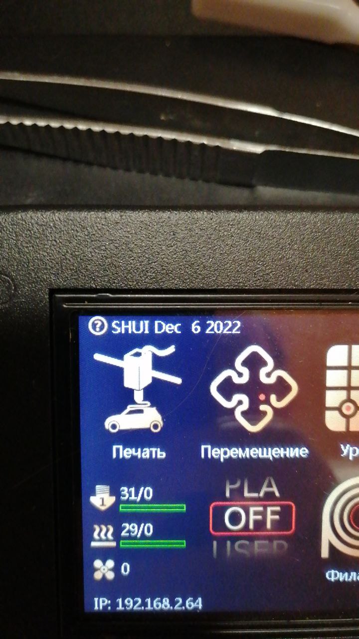

А то у нас по обыкновению читают инструкцию, когда понимают, что уже поломали что-то :D
Рапортую - ШУЮ запустил.
Но не на 100%. Потому пока не прикрепляю скрины. Или видео потом запилю.
Правда - есть одно Но! Медвежий вентилятор работает. Вентилятор обдува детали тоже. НО ! Не успел проверить вентилятор обдува в деле. Было очень поздно. Но уже всё готово - стол откалибровал. И у меня есть сомнения что обдув будет работать нормально. Я так и не понял, но через шую - через меню скорость вентиляторов не регулируется ( Почему не знаю. Выставляешь 25,50,75,100 % - но из этого на деле работает только ВКЛ и Выкл. Буду ещё разбираться.
Инструкция есть ) Её нет под Reborn 2)
И скажу, что стартонуть на Reborn 2 - ещё та эпопея.
У меня ушло 3 полноценных вечера. Хотя зная нормальные настройки можно запустить через 3 часа - это вместе с установкой ПО и т.д.
Есть моменты когда выставляешь одну настройку - она сбивает другие. Потом лазишь ищешь проблему - снова изменяешь работает.
Плохо, что нет нормальной распиновки платы. Похожа на Makerbase MKS Robin Nano V3.1 - но не такая )

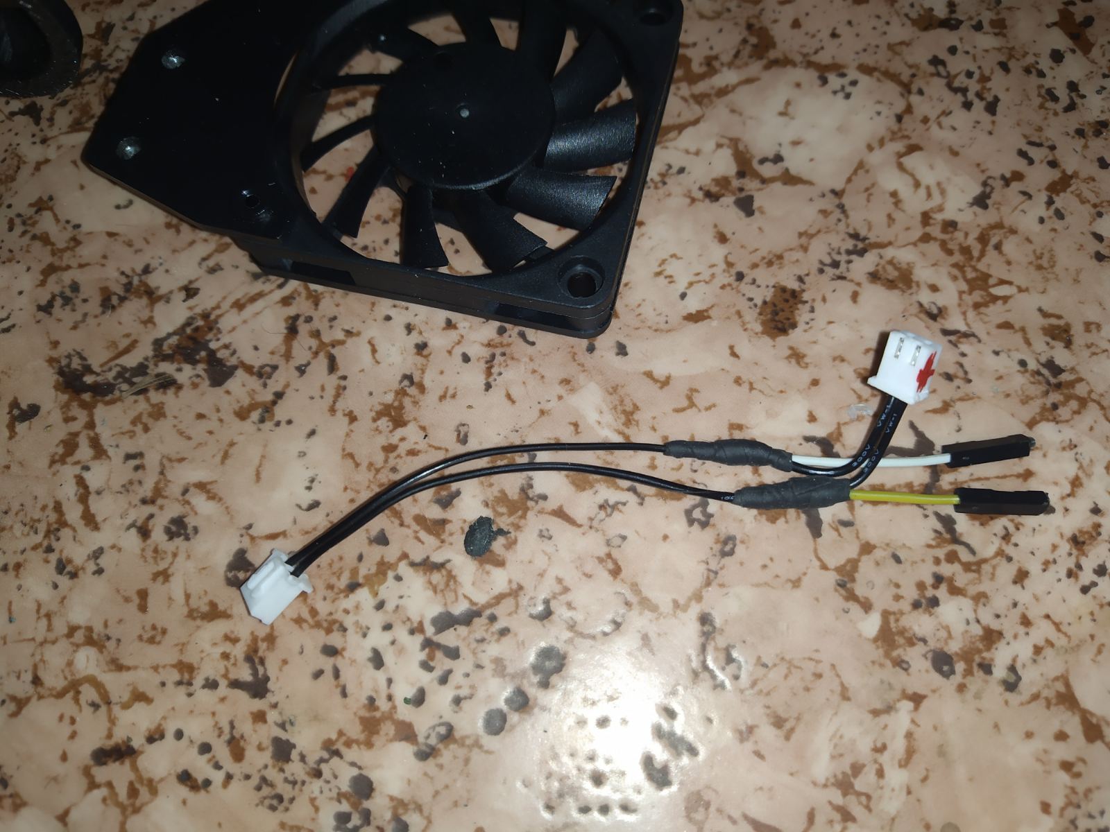

Непрочитанное сообщение desertEA » 14 дек 2022, 12:34
Вот сама физ. доработка.
Не стал я портить провод - запаялся параллельно
