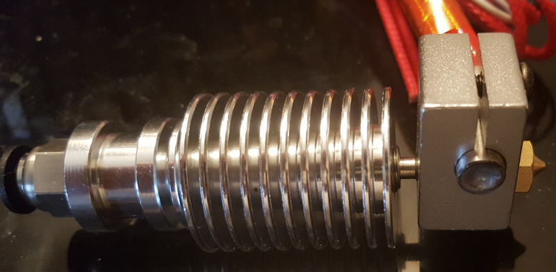

Приехали китайские E3D-V6
Выглядят в сборе вот так.

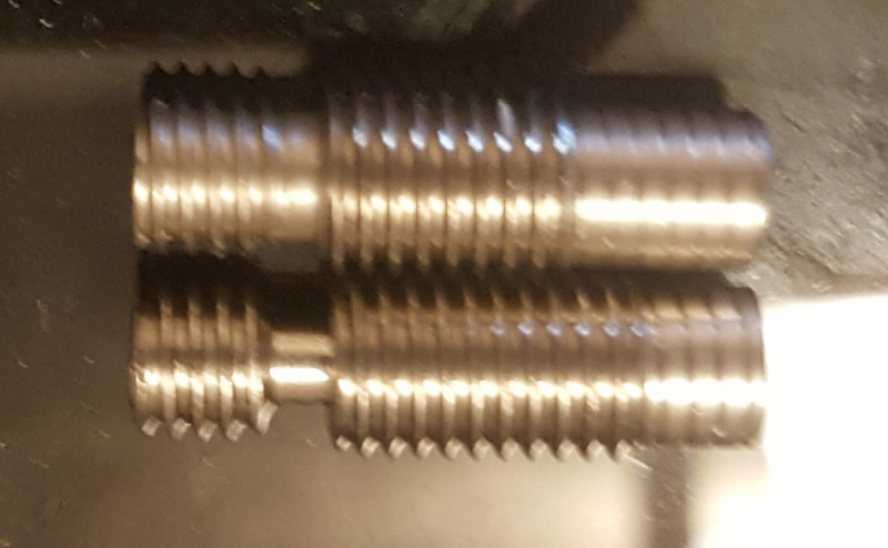

Так же куплены термобарьеры под 4.1. Вот он в сравнении с родным. Как видно по фото - размер одинаковый.. Длина резьбы только разная - эта резьба в радиоатор вкручивается.

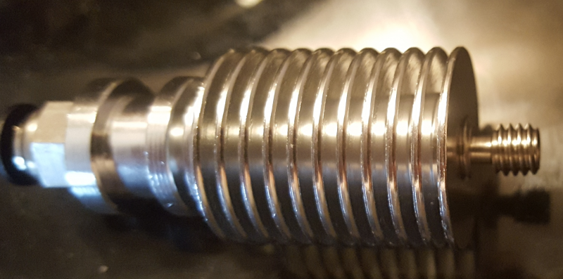

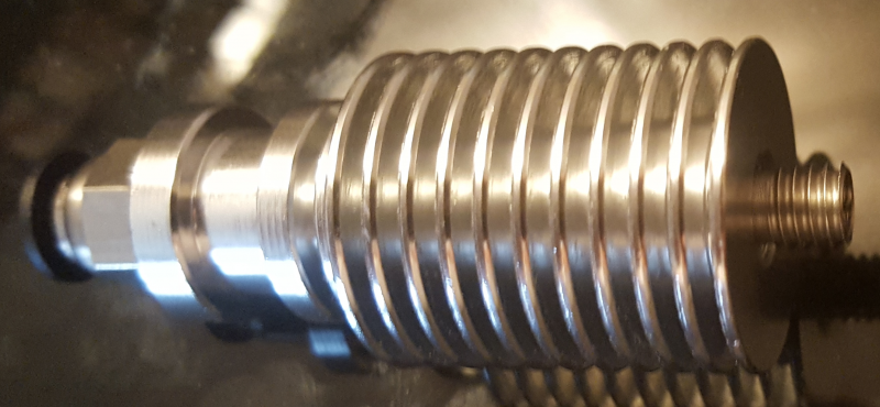

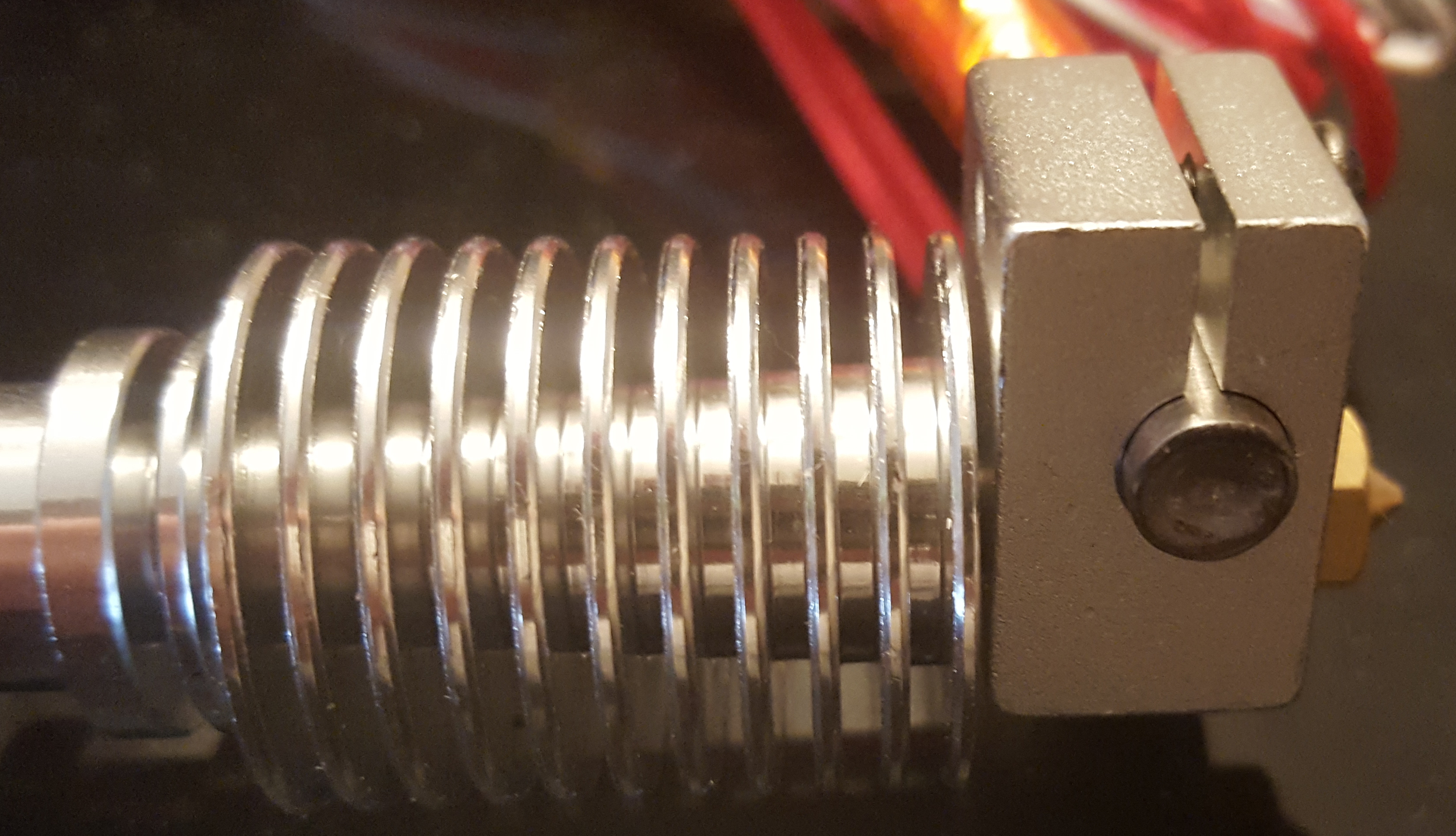

Собираем все вместе и получаем.
Не соображу, что опять не так? И как быть мне?
VGor
Сообщения: 28
Зарегистрирован: 07 мар 2017, 20:44
Имя: Вячеслав
Re: Еще один SPrinter 233 [Anry777]
Непрочитанное сообщение VGor » 24 апр 2017, 11:31
Сопло до блока закручено?
Anry777
Сообщения: 360
Поблагодарили: 9 раз
Непрочитанное сообщение Anry777 » 24 апр 2017, 11:42
Да, сопло до упора

Может тогда не выкручивать до конца в радиатор? По идее не должно ничего вытекать, если боудена нормально кроется в термобарьер.
VGor
Сообщения: 28
Имя: Вячеслав
Непрочитанное сообщение VGor » 24 апр 2017, 11:52
Упрется в смысле. Т9, блин.

но тогда болтается все
не затянешь - крутиться будет
Или проложить может теплоизоляцию между блоком и радиатором?
И затянуть?

На сколько я понимаю - боуден не в барьер упирается, а в сопло
Непрочитанное сообщение Alex Post » 24 апр 2017, 12:02
Мда... Косячно выходит. Я б при таком раскладе ченить внутрь радиатора запихал бы. Колечко какое-нибудь миллиметра полтора-два высотой.
Непрочитанное сообщение Alex Post » 24 апр 2017, 12:06
А еще вариант нагревательный блок "тюнингануть" на наждаке, миллиметр-полтора спилить.

Я в этом случае скрутил колечко из проволоки (канцелярская скрепка), один неполный виток с внутренним диаметром трубки боудена. Надевается на трубку между термобарьером и радиатором. Еще вариант рассверлить старый термобарьер со стороны радиатора, отпилить 3-4 мм и использовать как шайбу.
