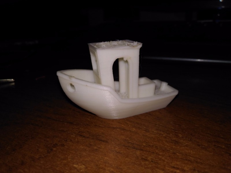

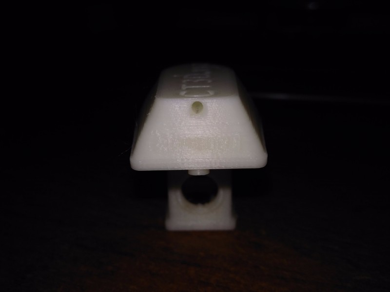

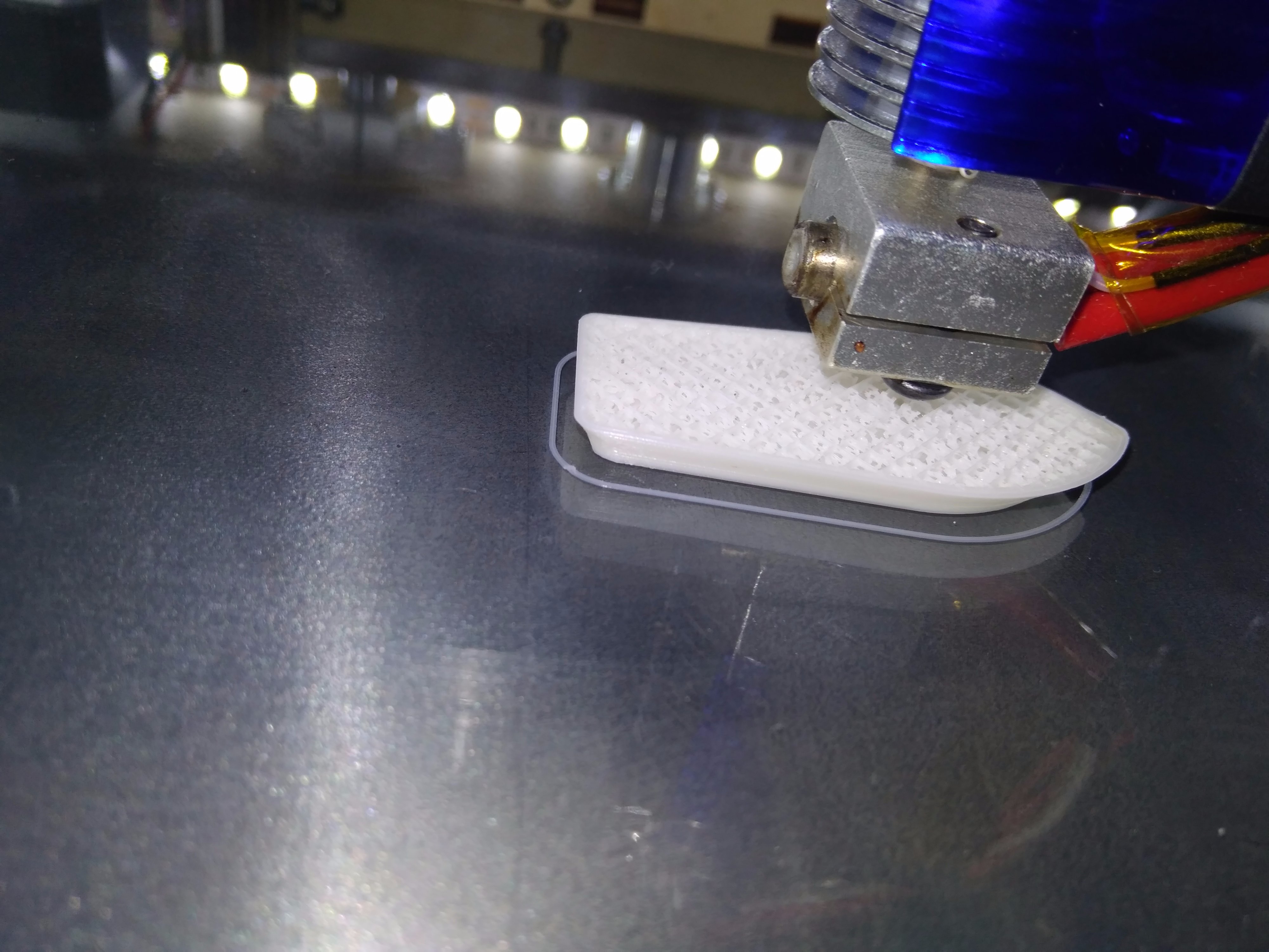

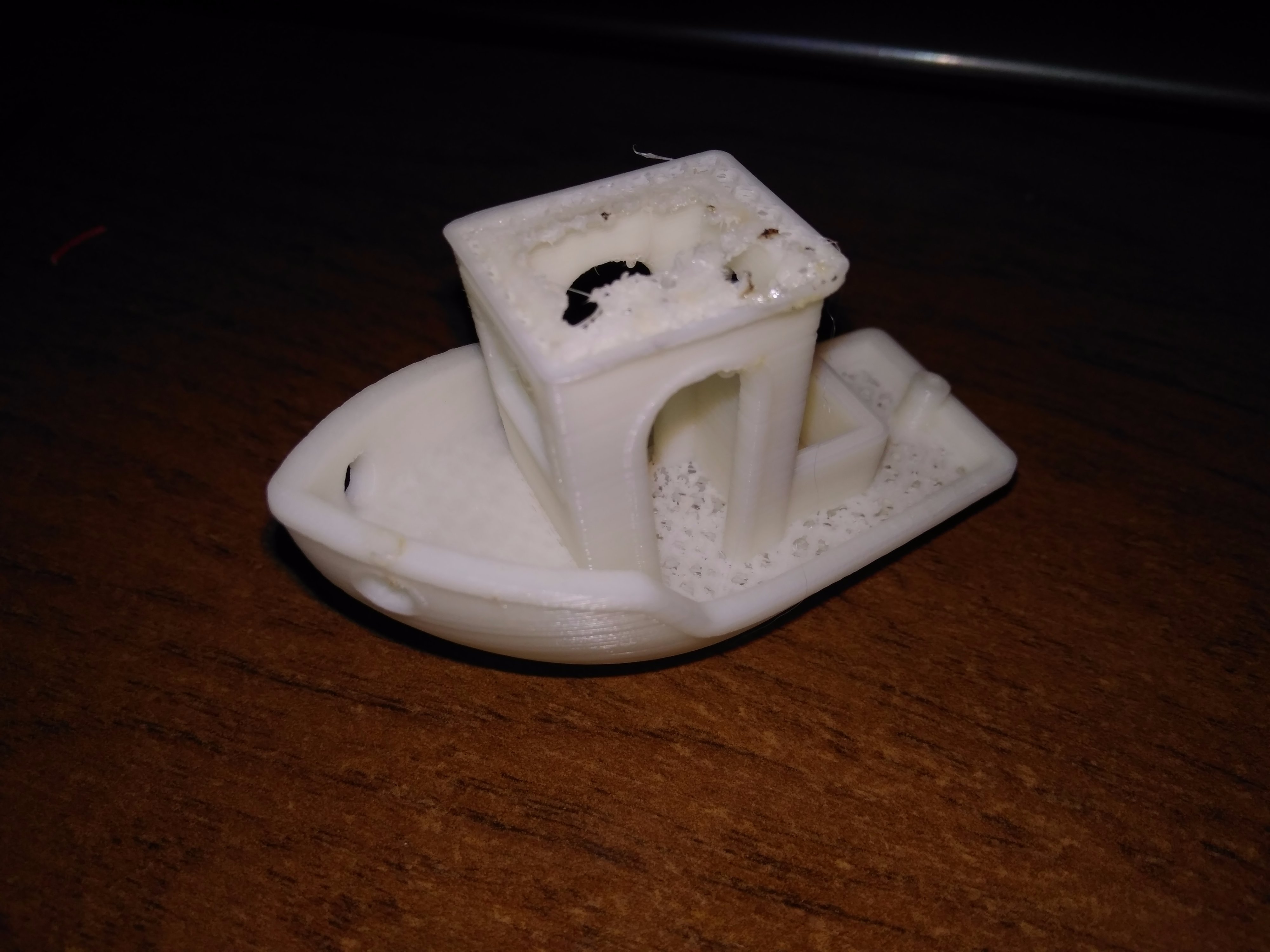

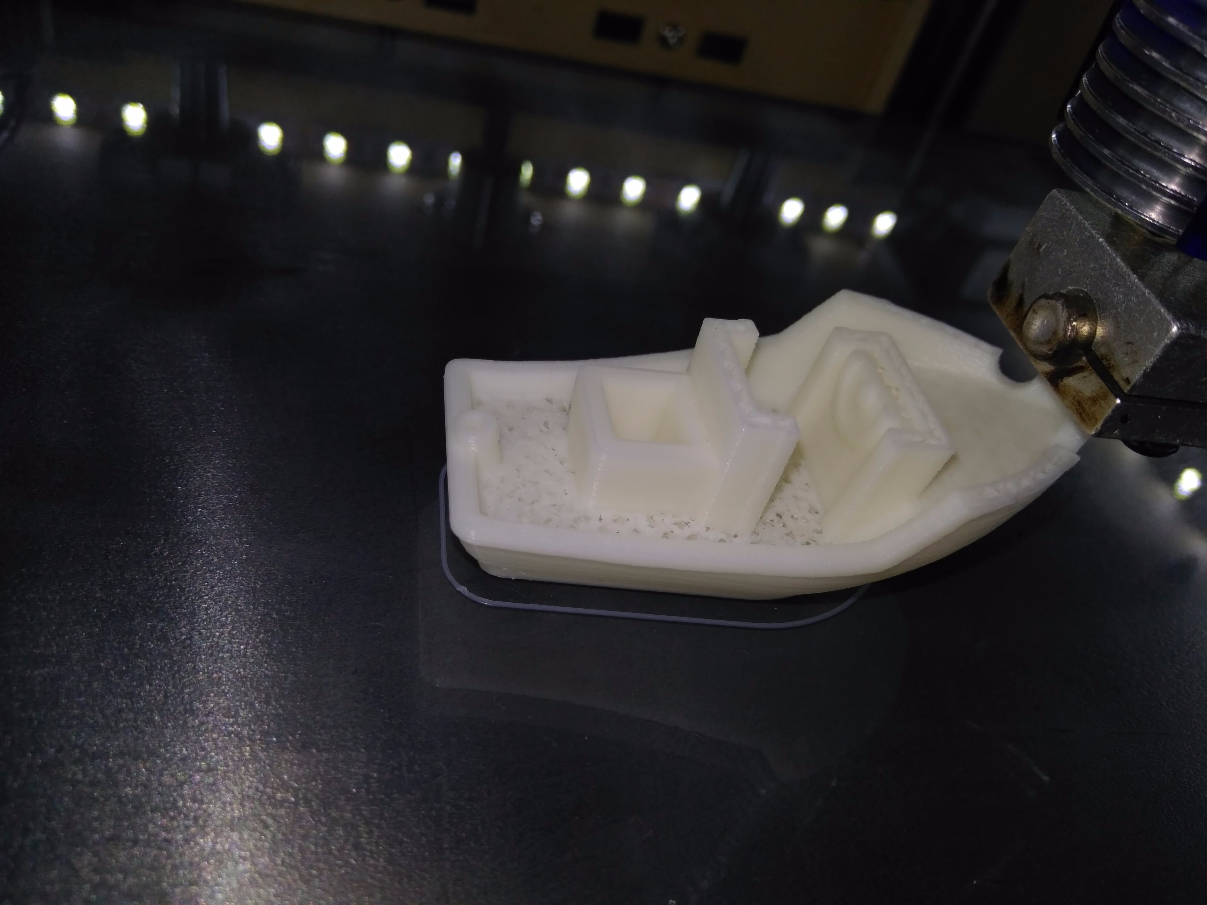

ну наконец то получилось что то напечатать... правда с ...мнадцатой попытки. сначала тупо не крепился первый слой - откалибровал зазор между стеклом и соплом до минимума, поигрался с настройками опытным путем, печатать с сыном решили "кораблик" тестовый, благо его печатают все кому не лень, допечатать до конца его правда не получилось - перекрыть крышу не получилось, нити рвались, а после налипания лапши на сопло головка сорвала модель со стекла
теперь вот хотелось бы узнать узнать у опытных товарищей, куда копать.
Вводная:
- нить 1,75 АБС от FDPlast
- сопло 0,2 (из всей купленой рассыпухи оно мне показалось самого божеского качества, есть и другие диаметры до 0,8
- стол стекло покрыл лаком SYOSS
- слайсер Cura 15.04.2

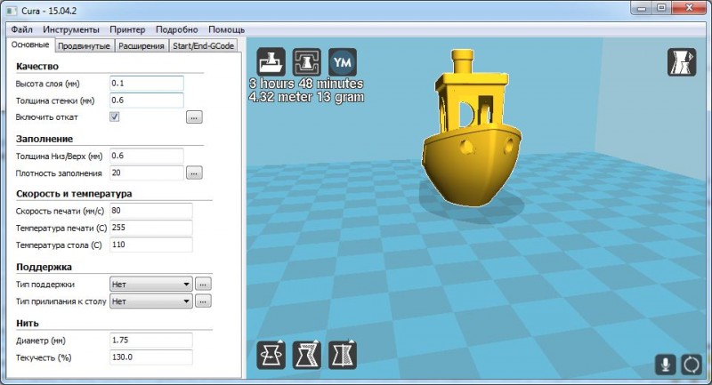

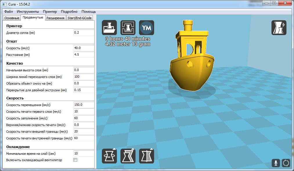

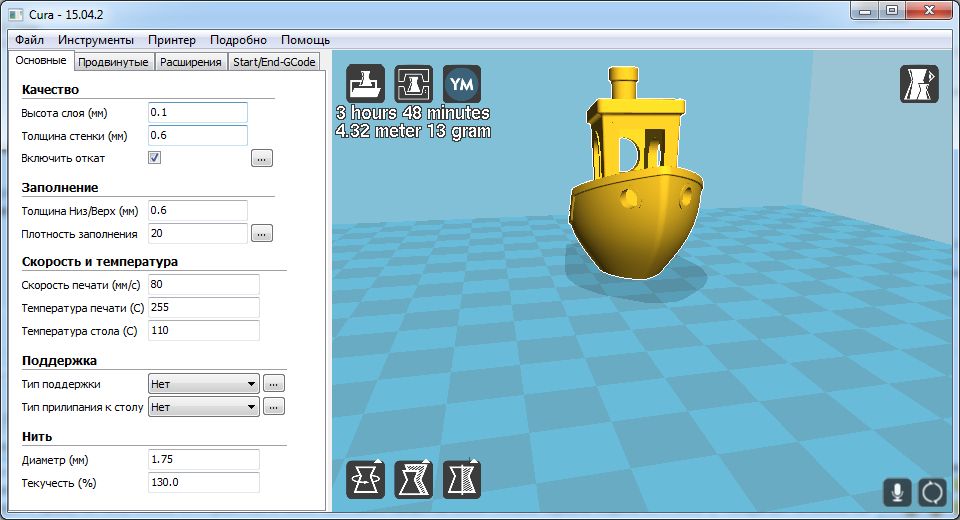

- настройки на скринах суть проблемы - филамента подавалось меньше чем надо, текучесть в настройках увеличил со 100 до 130, но все равно мало, видно по "дырявой палубе", может неточно откалибровал экструдер? и вообще какие настройки лучше поставить в моем случае к этой модели?
наблюдения:
- механика работает точно, накопления ошибок не видно
- щелкает экструдер когда головка перепрыгивает с поверхности на поперхность, думаю это ретракт, может стоит уменьшить?
- пластик начинает адски течь из сопла еще до печати, поэтому приходится сразу после начала выхватывать волочащиеся "сопли" чтоб не липли к соплу и не собирали ком
- в куре дебильное управление. при отмене печати и стол и сопло продолжают греться пока не закроешь окно управления. или как? и можно ли через дисплей принтера остановить печать?
- принтер ацти некомфортный по шуму
верно что "самый тихий принтер - тот что стоит в другой комнате. желательно у соседа в квартире"
регулировать ток драйверов?
- принтер пару раз подвисал при печати на несколько секунд - на модели появлялись "сопли", думаю может виноват комп уходящий в ждущий режим? печатал по USB

Сопло 0,2 печатает чисто условно (больше не печатает, чем печатает). Ставьте сопло 0,4 и не парьтесь. Я ещё не встречал сопел неприемлемого качества, потому что их ЧПУ точит.
Настройки здесь посмотрите viewtopic.php?f=25&t=104 и слой 0,2.
Соплом 0,4 и слоем 0,2 на скорости под сотку такой кораблик viewtopic.php?f=25&t=46&start=4110#p15309 минут за 40 печатается.
- Сообщения: 7026
- Благодарил (а): 333 раза
Re: H-BOT на рельсах в корпусе ULTi, мой первый [Ufamak]
Чтоб 0.2мм нормально крышу накрыть это нужно бубен побольше и хоть минимальный обдув модели. Без обдува и 0.4 будут рваться, но третьим-четвертым слоем все-таки затянет.
И, судя по всему, лак не годится. Если лак хороший - пластик липнет что не оторвать пока не остынет.
