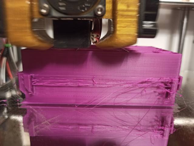

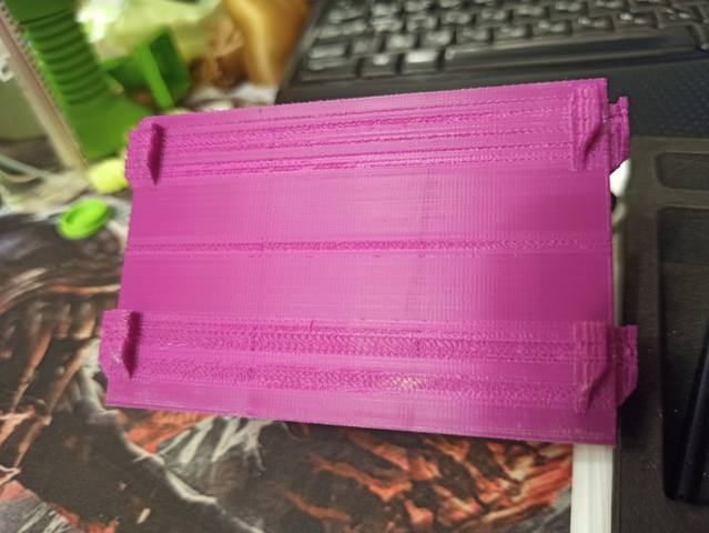

Закинул печататься блок для ящичков, получил такую гадость:
Заменил 8825 на 2108 (шаги естественно в три раза снизил), запустил тот же g-cod, без изменений в настройках:
Пропала недоэкструзия, но появилась куча "волосни" :lol: Правда тут я не утерпел и поставил скорость 150% (от 40 мм/с).

Не могу побороть косяк с рандомной недоэкструзией. Запускаю файл на печать, всё идёт хорошо, потом начинается недоэкструзия. Местами это проявляется в "рыхлой" структуре (обвёл рыжим), местами куска детали вообще нет (обвёл синим) :shock:
Причём пробовал фигурку (другую), в разных слайсерах нарезал, проблема появляется в одном и том же месте. Куда копать, ума не приложу :?
