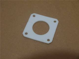

Пробовал кто нибудь демпферы для моторов? В сети не нашёл отзывов, на алишке тоже тишина :( Конструктив некоторых просто смущает, те что листовые из пробки/резины.
Изображение Изображение Изображение Изображение
Последний раз редактировалось AHTOH 19 апр 2020, 10:52, всего редактировалось 1 раз.
Re: Злобный мутант Аня 8 и S-printer Терминатор за номером 232 (AHTOH)
Непрочитанное сообщение Alex Post » 19 апр 2020, 10:43
При натяжении ремня мотор на демпфере будет перекашивать. Единственное место, где его можно применить - ось Z с винтом. Но эта ось и так не очень то шумная.
AHTOH писал(а):
19 апр 2020, 10:39
Потому и не нашел :)
Непрочитанное сообщение AHTOH » 19 апр 2020, 10:49
19 апр 2020, 10:43
То есть тут получается, мягкий демпфер - гасит вибрацию и перекашивает, жёсткий - не перекашивает и вибрацию передаёт на корпус? Кстати ось Z у меня почему то достаточно шумно ходит. Похоже сам мотор шумит, потому как гайка из pom-а, вроде как тихая.
