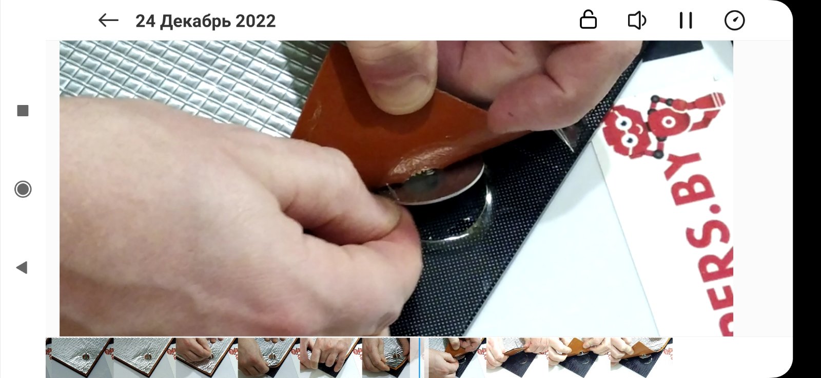

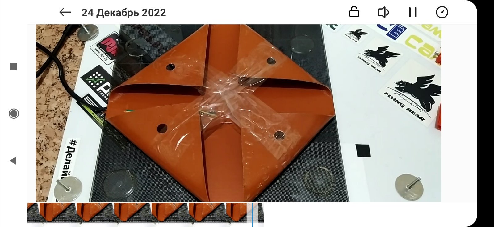

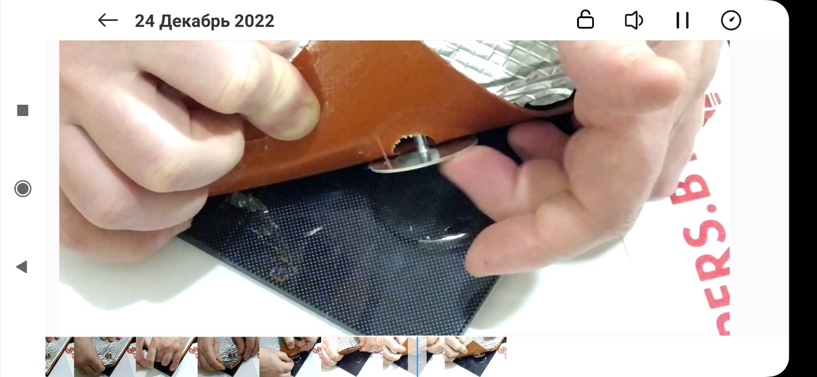

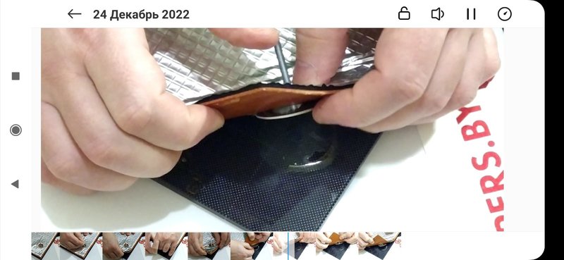

Непрочитанное сообщение desertEA » 26 дек 2022, 11:16
Зашатался один винт клееный к столу.
Как определил ? Начал плавать уровень. Грубо говоря настроил - один раз распечатал - второй уже шкрябает по столу.
Короче снял стол - снял с него шубу.
И.и.и.и.и.и.и. Дай думаю пошевелю остальные ...
Опа ... 3 из 4-х отклеились.
Понятное дело все 4 шт снял.
Частично оторвал грелку. Зашкурил.
desertEA

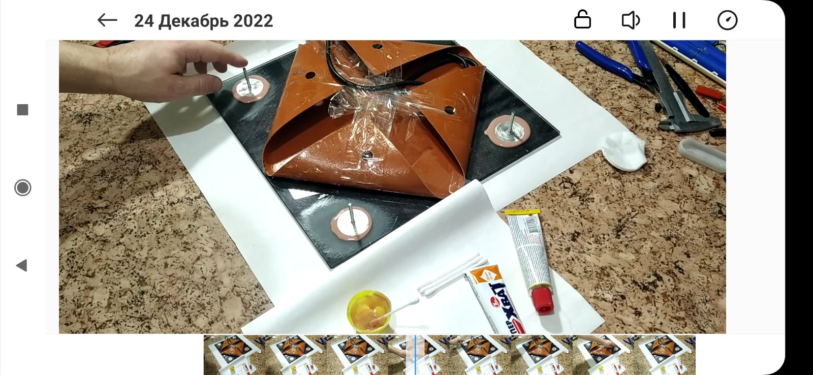

Re: BIG 3д принтер Flyingbear REBORN 2 размер печати -325x325x350
Непрочитанное сообщение desertEA » 26 дек 2022, 11:19
И даже приклеил на двухкомпонентный "ХВАТ" - якобы до 150 градусов. На самом деле вроде норм эпоксидник.
Фото ниже.
Но всё самое интересное меня ждало после сборки этого всего ...
Продолжение ... следует ...
