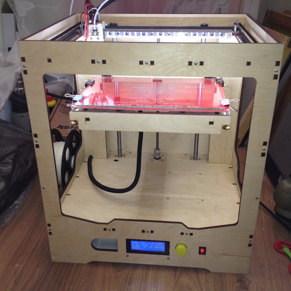

В общем сегодня первая (ну практически
) и она же успешная печать нового 200х300.
Причём напечатал на клей-карандаш(!)... удивлён. Купил его пол года назад, но раз попробовал - слои не липли вроде, ну я его и откинул в сторону. А тут на чистом стекле вроде как и получилось
https://www.youtube.com/attribution_lin ... load_owner
- AKDZG
- Сообщения: 2205
- Имя: Алексей
- Откуда: Иркутск
- Благодарил (а): 23 раза
- Поблагодарили: 76 раз
Re: Потомок/аналог 3D ZAV & SPrinter. Revenger
Только маленькие катушки можно цеплять? Как-то не продуманно.
- Revenger
- Сообщения: 885
- Имя: Alexandr
- Откуда: Stavropol
- Благодарил (а): 62 раза
- Поблагодарили: 15 раз
В смысле маленькие? Стойку делал под килограммовую. Крепление со всех сторон, как настроение будет, сзади, слева, справа
На боковых креплениях до пола еще 1,5см. от катушки. А если на заднице вешать, то как у "Спринтера" примерно. Может имеется ввиду еще нечто гигантское, но у меня нет и не будет скорее всего чего-то бОльшего, чем 1кг.. Просто не надо было никогда.
п.с. мне вот одно не понятно... в прошивке скорость возврата домой были как на первом, ну по крайней мере на осях Х У, но у этого мне пришлось увеличить скорость в несколько раз... Иначе он еле ехал.
Было 300, 300, 600 (вроде) а сейчас поставил 1200, 1200, 1500. И всё равно по Х У как-то медленно едет домой. По Z трепимо.
Что происходит? Ведь моторы одни и те же, шпули то же, ремень тот же.
Какие-то не те цифры у вас
Код: Выделить всё
#define HOMING_FEEDRATE {50*60, 50*60, 10*60, 0} // set the homing speeds (mm/min)
Я убрал все эти умножения/деления. Мне так понятней. Было 50*60 = 300 <- Ошибочка
. Стало больше тысячи и всё равно медленно.
ой....
У вас куркулятор лучше )) Значит первый, на 300 или на 600 нормально ездиет, а этот медленно. )) В опчем всё равно прошивка одна была (я просто размер стола корректировал и шаги на винт 8мм на Z), а на новом ужасно медленно.. Может из-за драйверов 8850 (или как там их).
