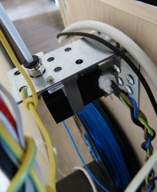

Два часа убил - а оказалось на движке подавателя прутка - чуть чуть разъём отошел и двигатель тягу потерял. Я уже начал думать на на засорившийся экструдер и на поменянные настройки. Эти разъёмы мелкие на шаговых движках -такое зло, блин......

Выкинь и запаяй напрямую. В части моих движков так было с завода.

Не, разъемы удобно, особенно на директ экструдере
Но в конструктиве кубика с боуденом можно и без них.

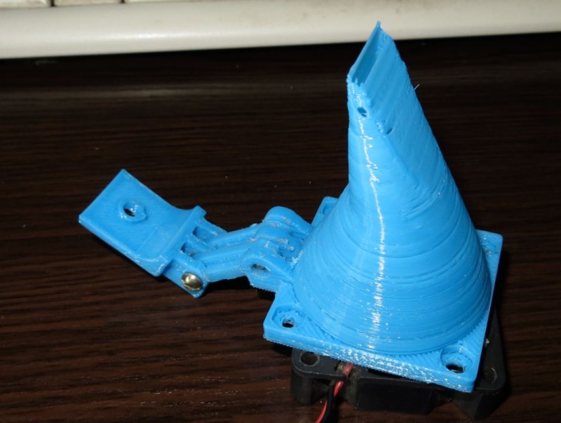

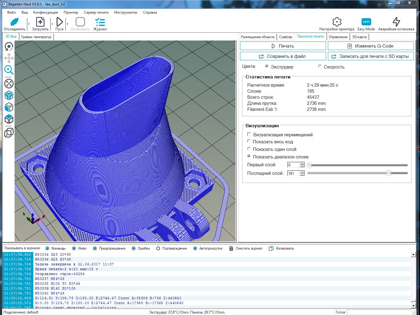

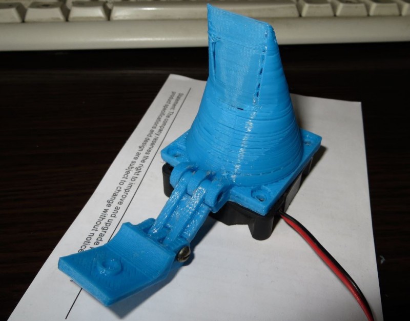

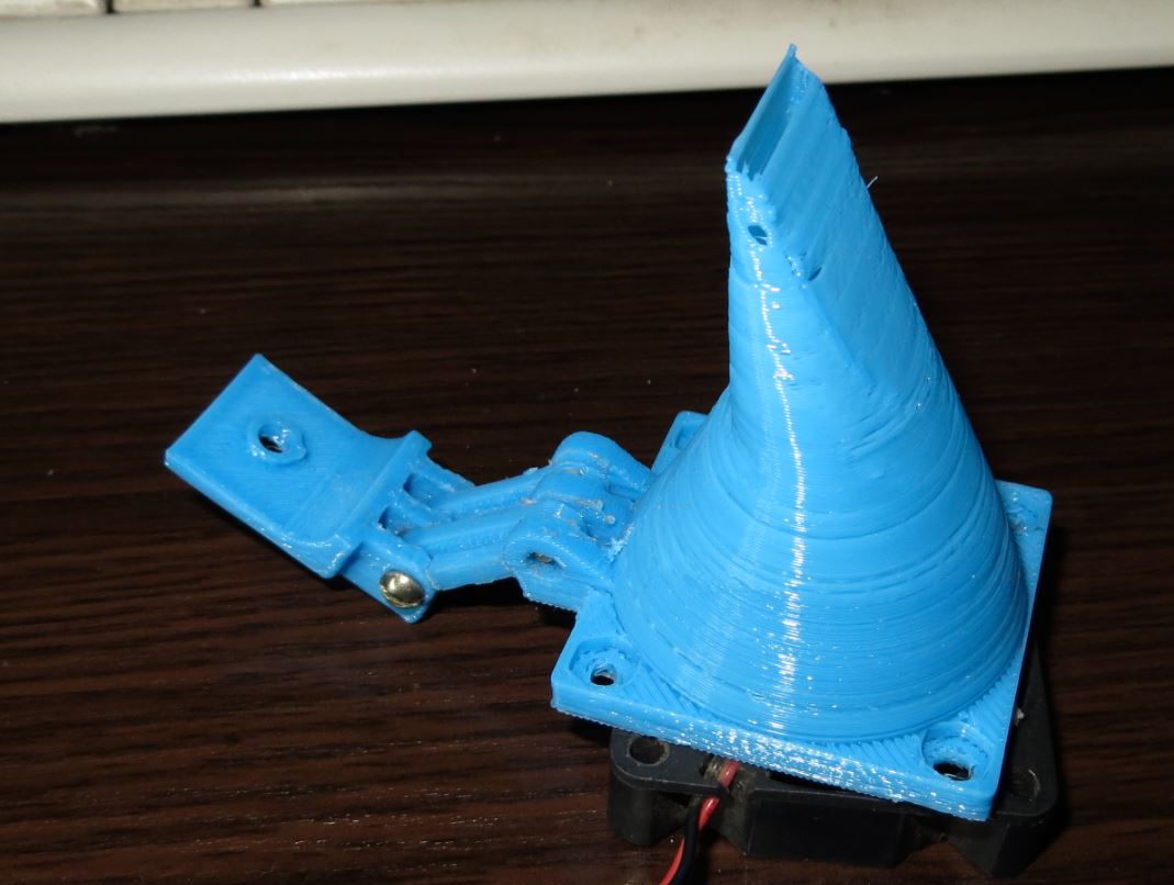

Второй раз выпал разъём при печати из движка подавателя прутка. Не выдержал - разобрал движок провода напрямую впаял и залил клеем - там очень хлипкий узел в двигателе. Напечатал очень сложнуюю деталь обдува. Модель сложная и "глючная" - сложные профили в одну нитку идут и притом рельно прерываются. На том принтере такая деталь печаталась часов 6-8 , да ещё с первого раза печататься не хотела, всё принтер прекращал печать. А тут -2часа 20 минут - даже чуть меньше чем слайсер написал (но в слайсере стоит галочка на увеичение времени).
Модель -обратие внимание на верхний слой, который в одну нитку:
https://www.thingiverse.com/thing:540716

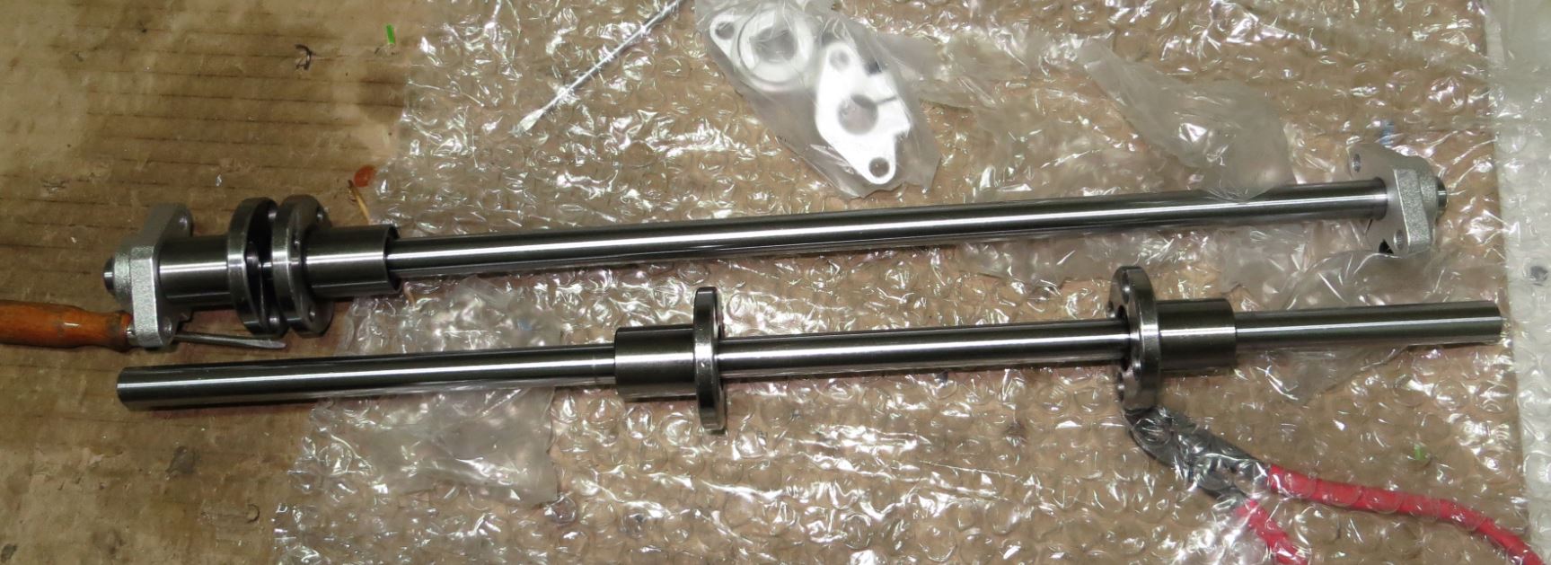

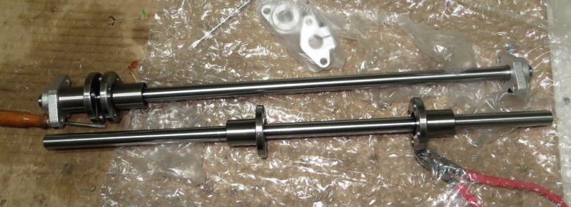

Принтер уже печатает, а мне только сейчас пришли оси 12 мм на Z. Одна ось 11,995 мм - на ней в натяг подшипники ходят, а вторая 11,95 мм - там подшипники чуть ли не сваливаются. Короче усилия по осям на перемещения, довольно, разные.

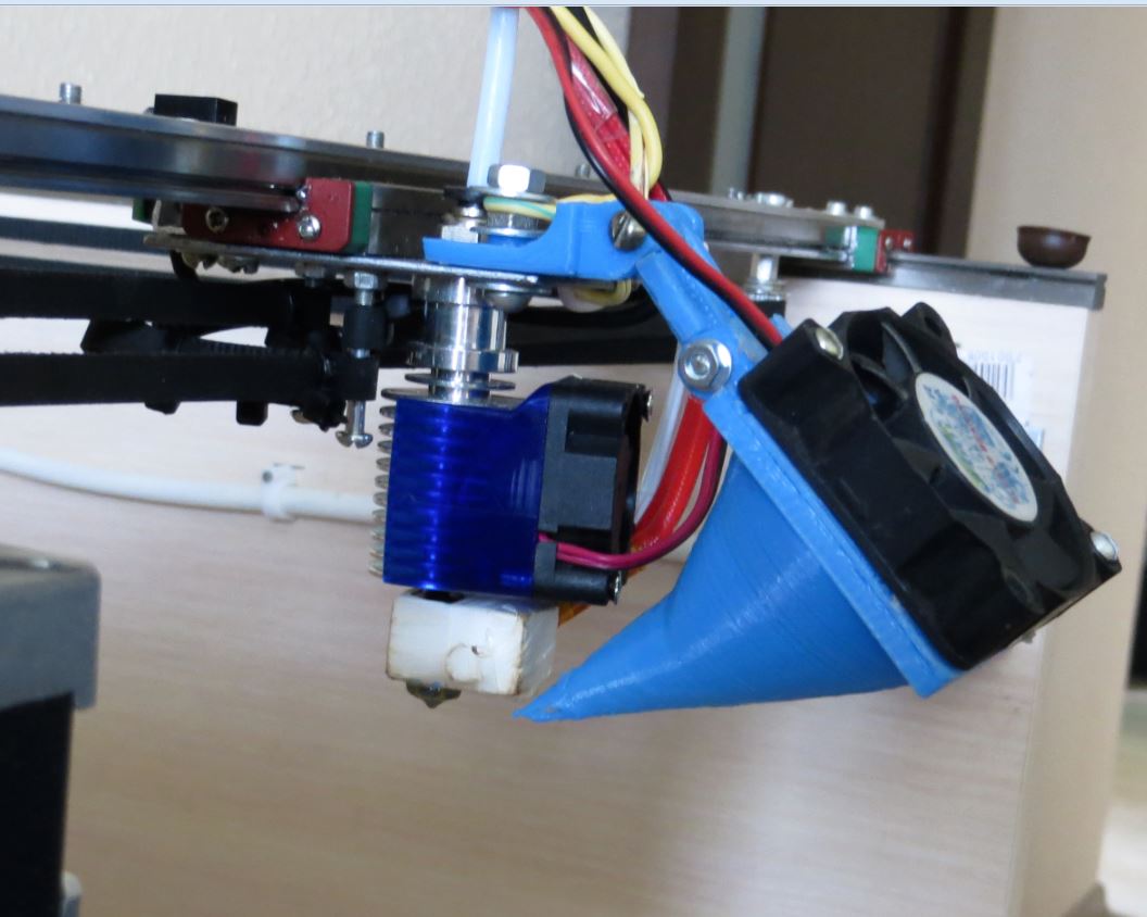

Ну, как-то так. Пока это поставил, так как другого нет и буду смотреть другие конструктивы обдува.

1.1.0 у меня на пруше пашет только в путь, чего в нем глючного? Может, на кореХУ и глючит, не проверял, на обычной ХУ системе шевелится только в путь.
А в чем смысл дуть с "толстого" конца кубика? Чтоб и нагреватель заодно охлаждать? Всегда стремился с противоположной стороны обдув подводить, поближе к соплу.

Честно, говоря вообще не знаю , как надо правильно. Поставил чтоб хоть как-то дуло - но не понятно, мне, как это вообще работает.

Если "хоть как то" то для АБСа лучше никак, а для ПЛА лучше под самое сопло.

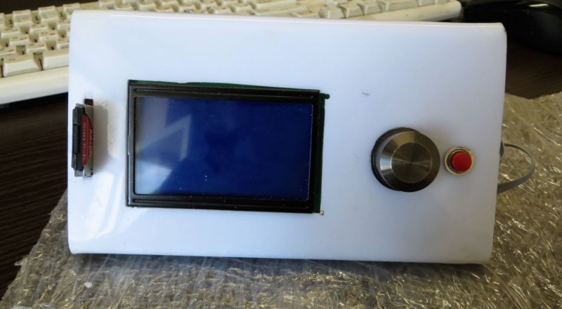

Продолжаем напилинг - экран. Держатель экрана из белого пластика - что-то похожее на оргстекло, только более хрупкое и ломкое.
Сижу ломаю голову как экран закрепить - шляпки винтов наружу, как-то не комильфо. Планируется потом напечатать рамочку на экран и возможно боковинки на корпус.

Полагаю нужно оставить как есть, допилить принтер до нормальной печати и уже тогда напечатать то, что нужно.

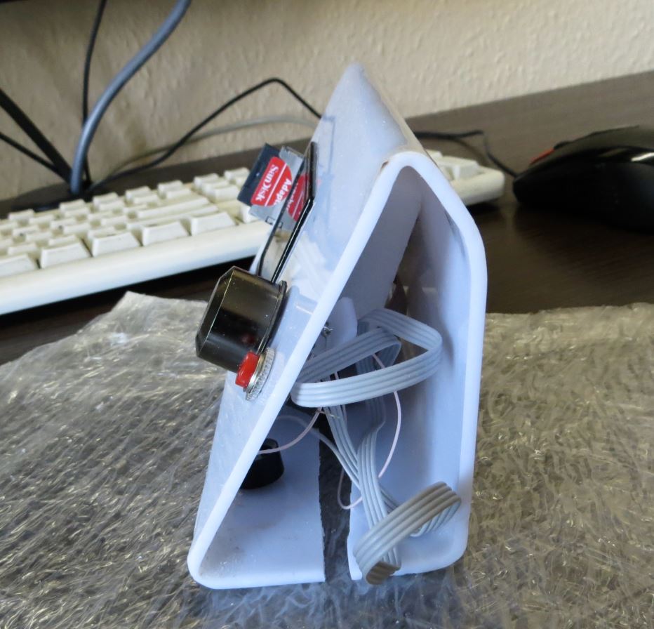

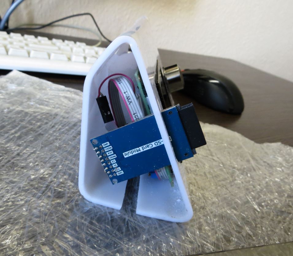

Можно поподробнее, как именно подключался внешний кардридер? Тоже хочу у себя перенести, надоело на ощупь сбоку тыкаться.
