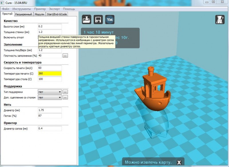

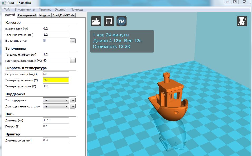

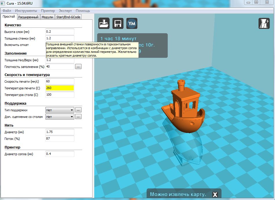

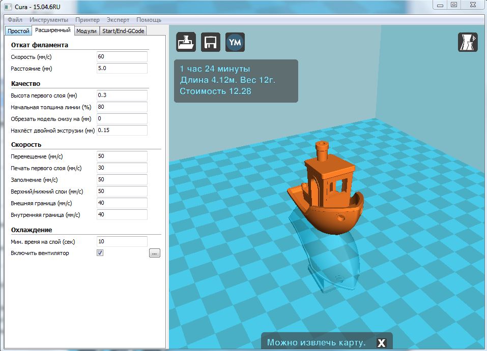

Настройки , если это тот корабль(?). Укажите ссылку на модель и масштаб при печати - чтоб правильно загрузить модель.
Заполнение 80% - для ответственных деталей (например с винты с резьбой)
А в основном хватает 40% заполнения.

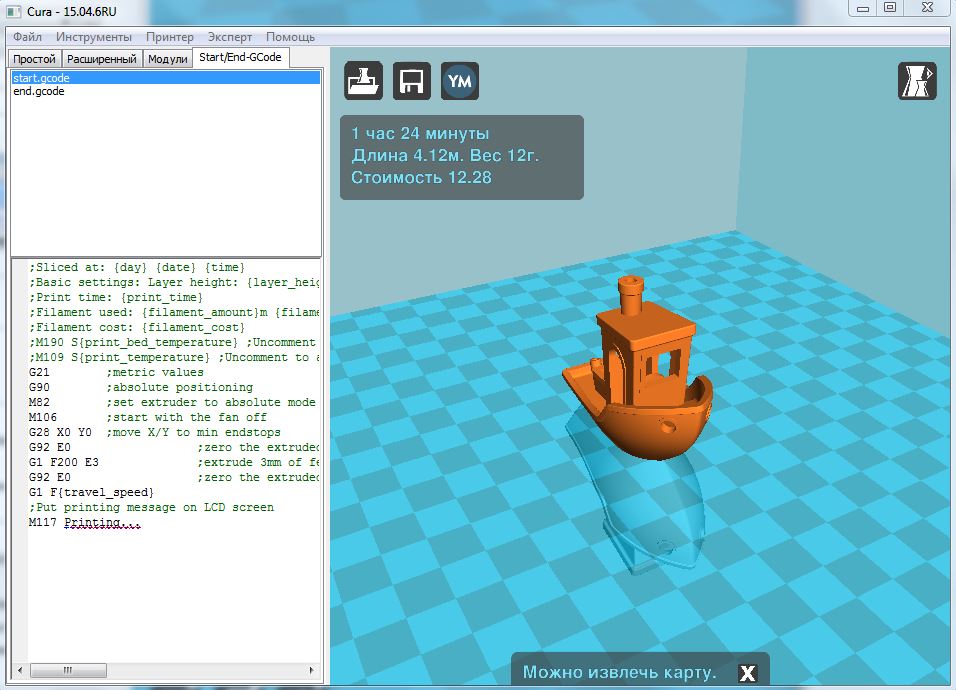

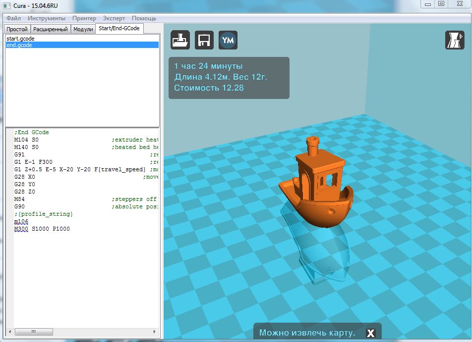

Чтобы правильно стартовала печать и правильно заканчивала надо настраивать вкладки "start /end "

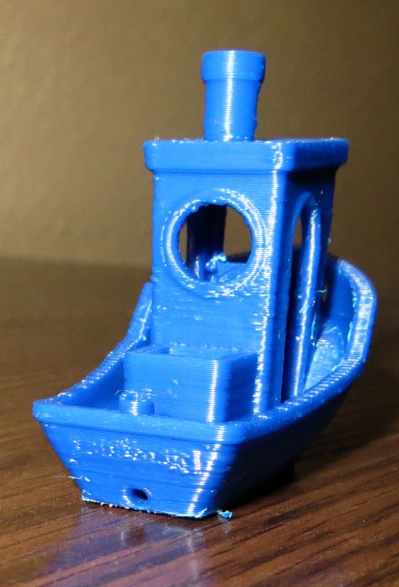

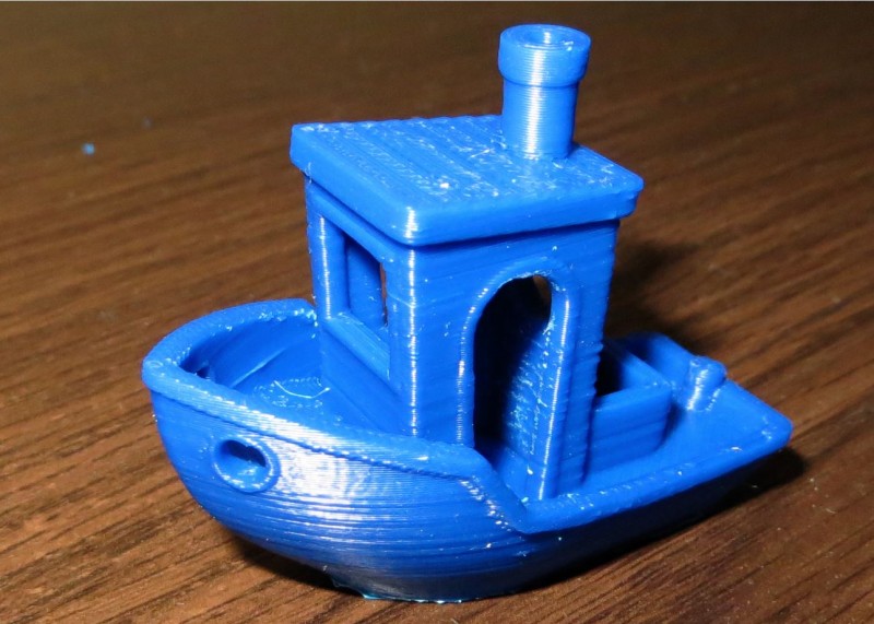

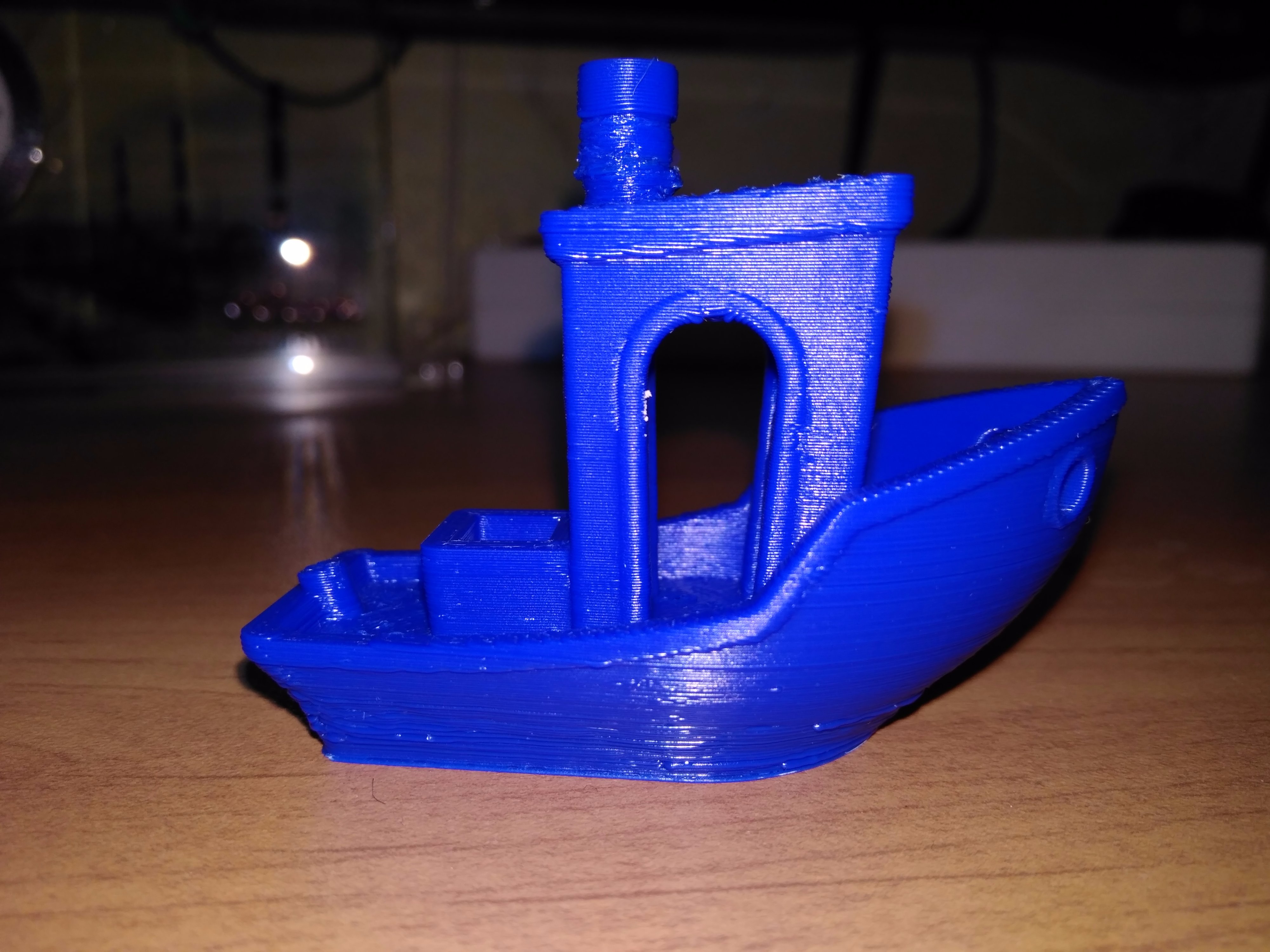

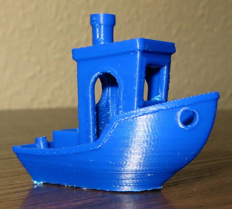

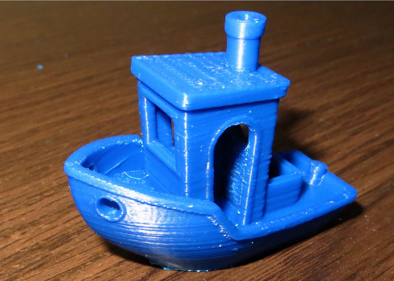

Вот на этих настройках напечаталось. Без пост обработки.
Ship 2.JPG (56.63 КБ) 3901 просмотр
Ship 3.JPG (68.76 КБ) 3901 просмотр
Ship 4.JPG (71.77 КБ) 3901 просмотр
Re: H-BOT на рельсах в корпусе ULTi, мой первый [Ufamak]
Непрочитанное сообщение Alex Post » 10 сен 2017, 12:07
Сопло 0.4, а у автора 0.2 - в этом весь секрет ;) И обдув у тебя есть...
Непрочитанное сообщение Lenivo » 10 сен 2017, 12:49
Ну так это показано как пример. Мне вот такого примера от , которого надо оттолкнуться очень не хватало, Пока Дмитрий Ф. (спасибо ему) точно также не дал мне сканы настройки Куры. И я сделал первые настройки по образцу, а потом потихоньку уже получил оптимальные настройки для себя. А с вентилятором - сам понимаешь до сих пор экспериментирую.
Сопло можно перекрутить, обдув напечатать. Выбор большой - выбирай какой понравится.

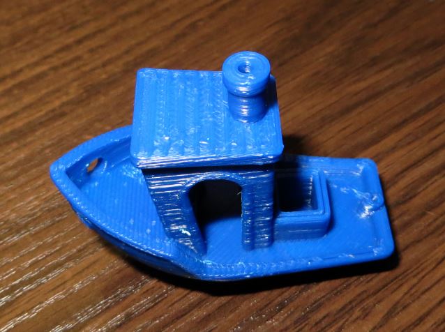

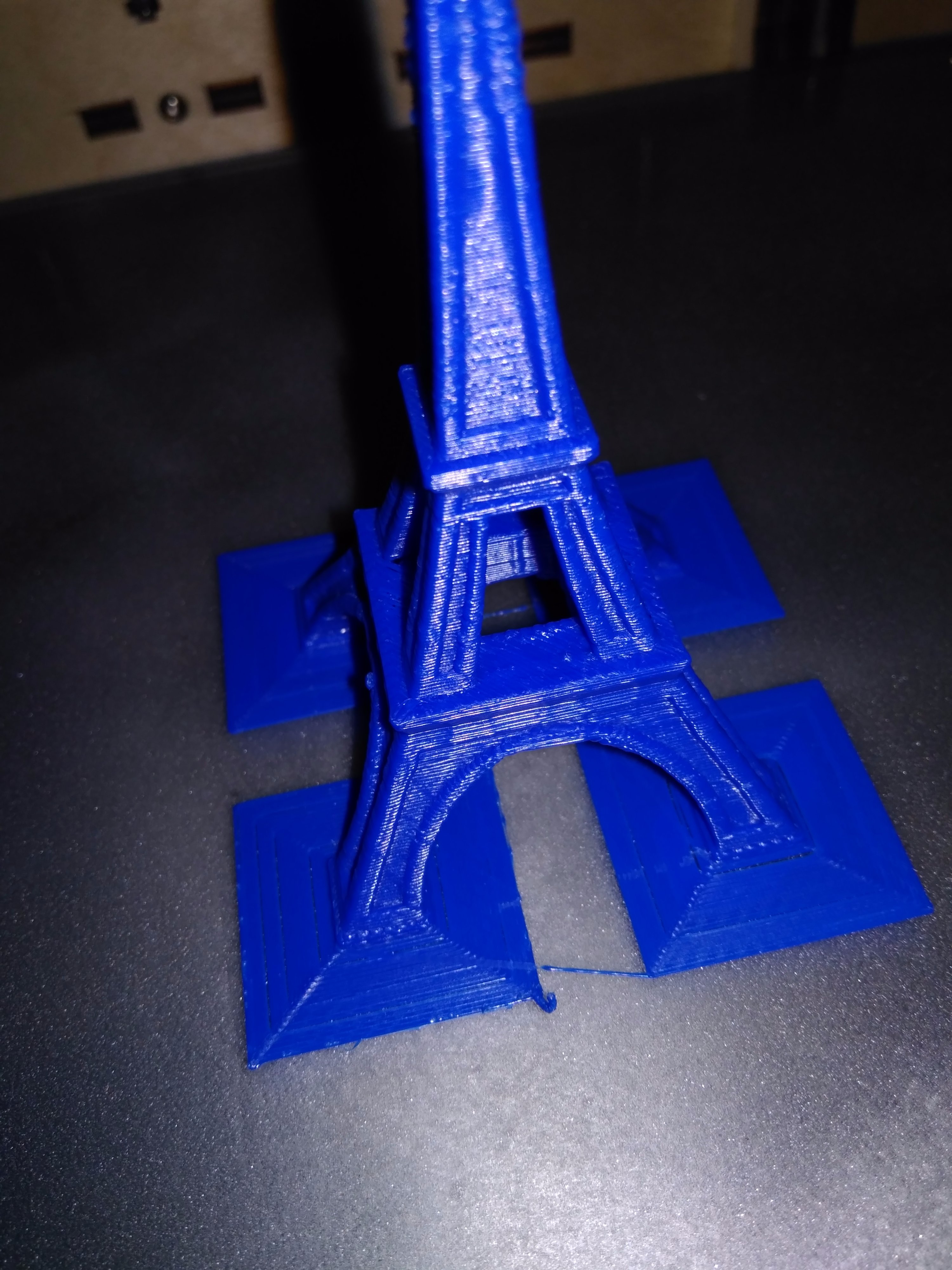

Непрочитанное сообщение Ufamak » 10 сен 2017, 20:22

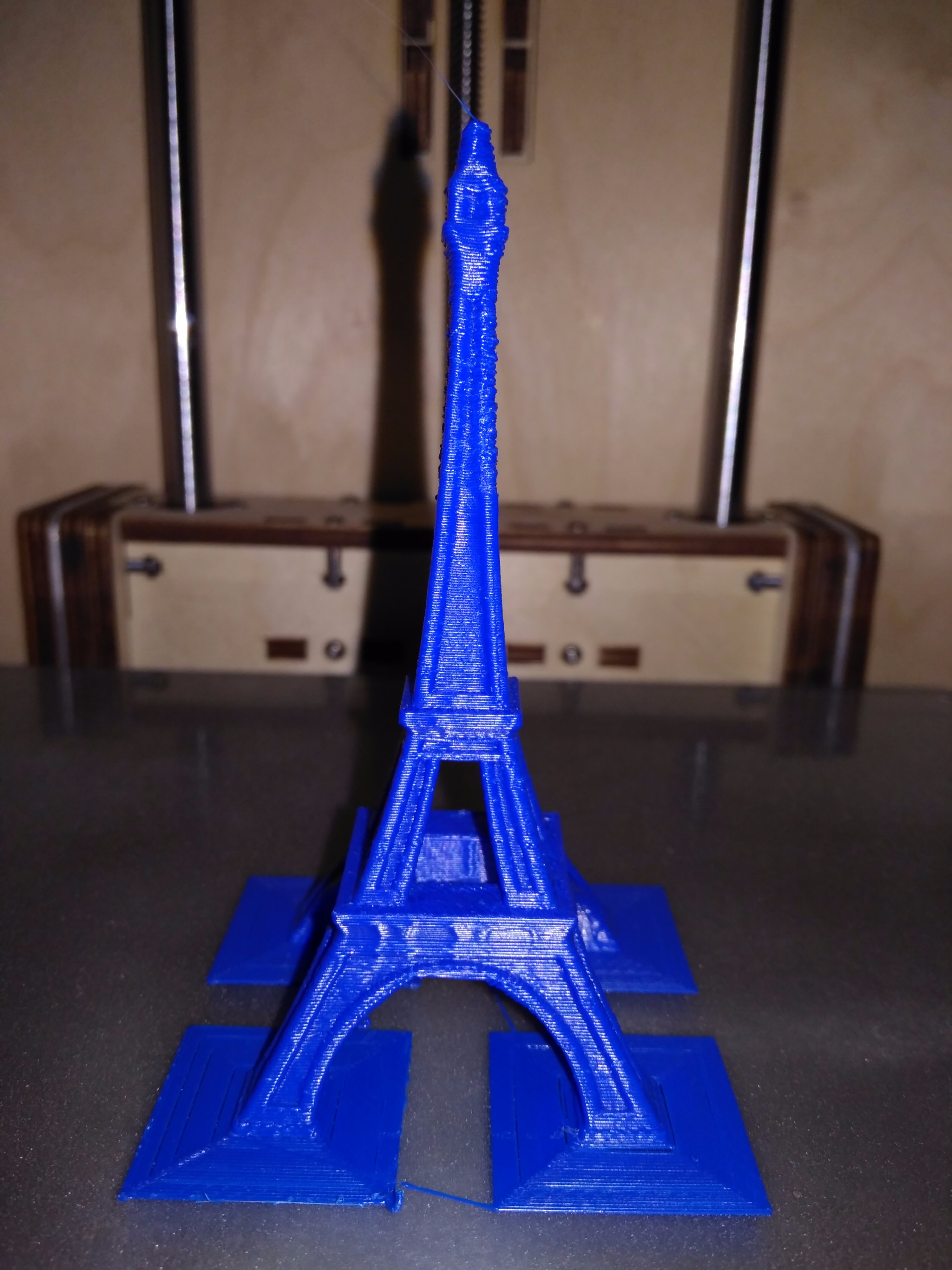

результаты уже сегодня. модельки нашел тут же в темах, несколько уменьшил в масштабе чтобы печать уложилась в час.
над чем работать:
- недокладывает пластик, стенки и дно иногда с дырками
- при переезде с плостоски на плоскость иногда тянется нить пластика, хотя ретракт включен
- скорость печати увеличить не получается

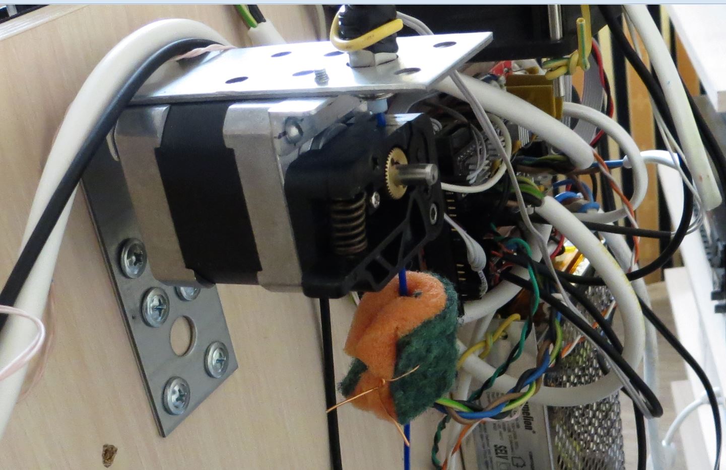

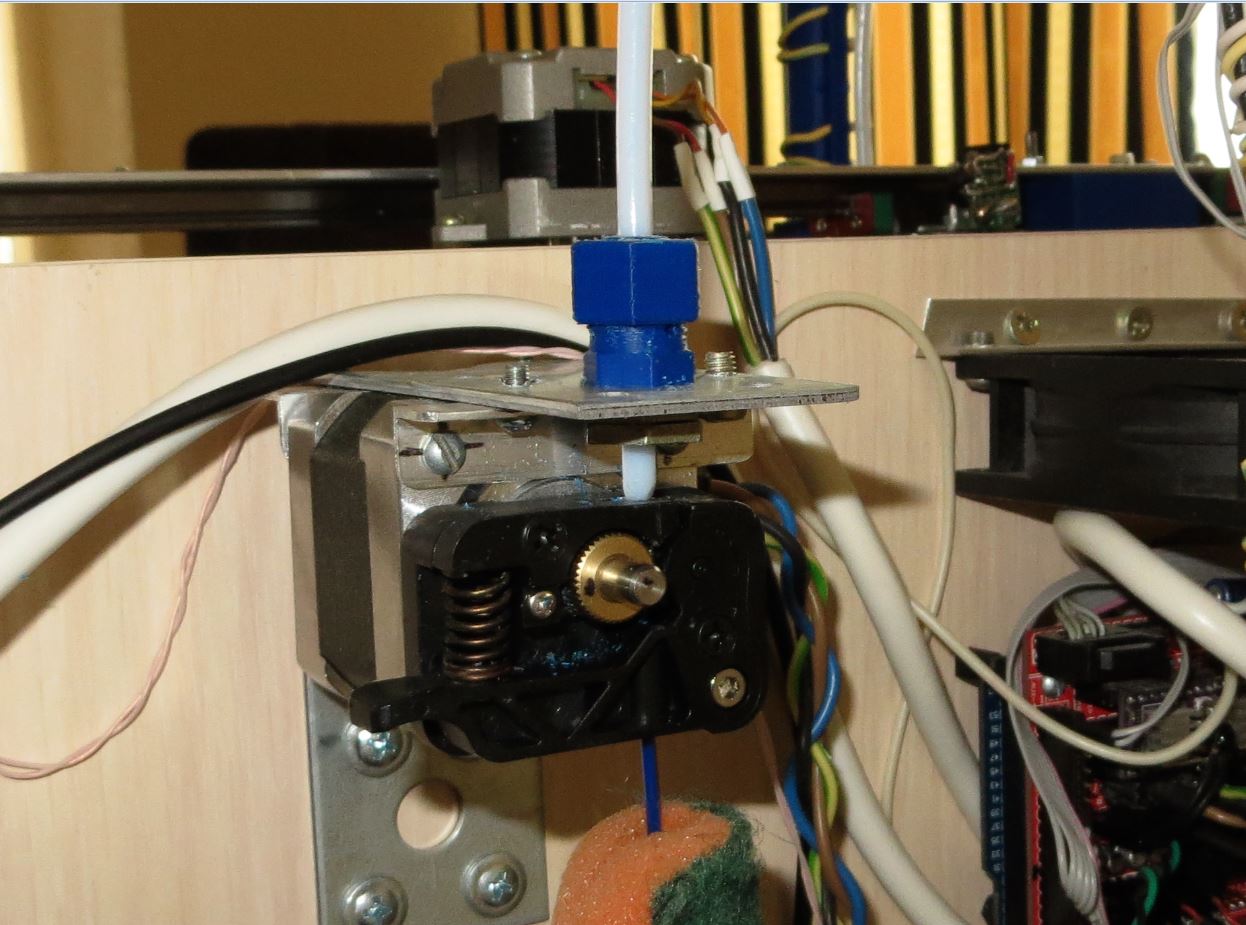

Есть еще два момента которые портят жизнь при печати(вообще их очень много) - надо "обтирку" прутка какую либо сделать, хоть такую как у меня:

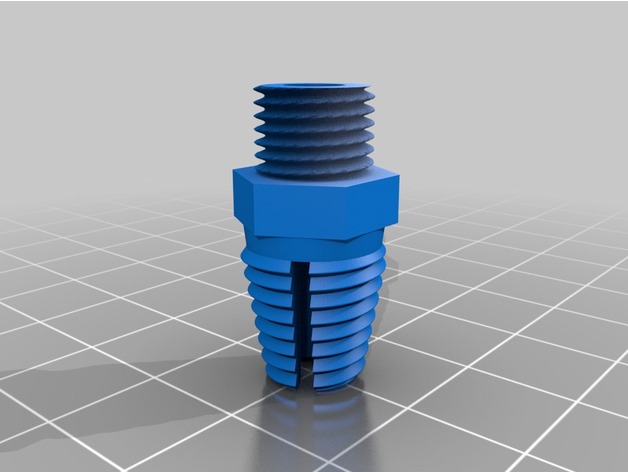

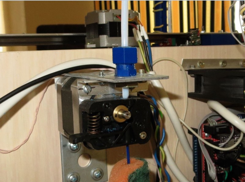

И посмотрите, чтобы тефлоновая трубка в фитинге экструдера(подавателя прутка) не болталась туда-сюда на 1-2 мм. Эти китайские фитинги очень быстро разбалтывает. Лучше ставить цанговые. Я себе заказал
https://ru.aliexpress.com/item/10Pcs-Hi ... 21521.html

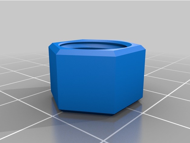

а пока напечатал пластиковый цанговый фитинг:

Дырки это неоптимальная температура на пластик выставлена. Есть столбики с цифрами температуры - один столбик с десятками, другой с единицами. Печатаешь до цифры, потом ручками -энкодером поднимаешь температуру - сперва по десять градусов. Потом находишь наилучший десяток и снова печатаешь, там уже по градусу добавляешь. И будет тебе оптимальная температура для печати. Также и со скоростью. Сперва на десятки энкодером крутишь, потом в лучшем десятке единицами скорость выставляешь. Потом полученные параметры за базовые забиваешь в слайсер.
Сумбурно - но пока режимы для пластика не подберёшь будут дыры при печати и сопли.

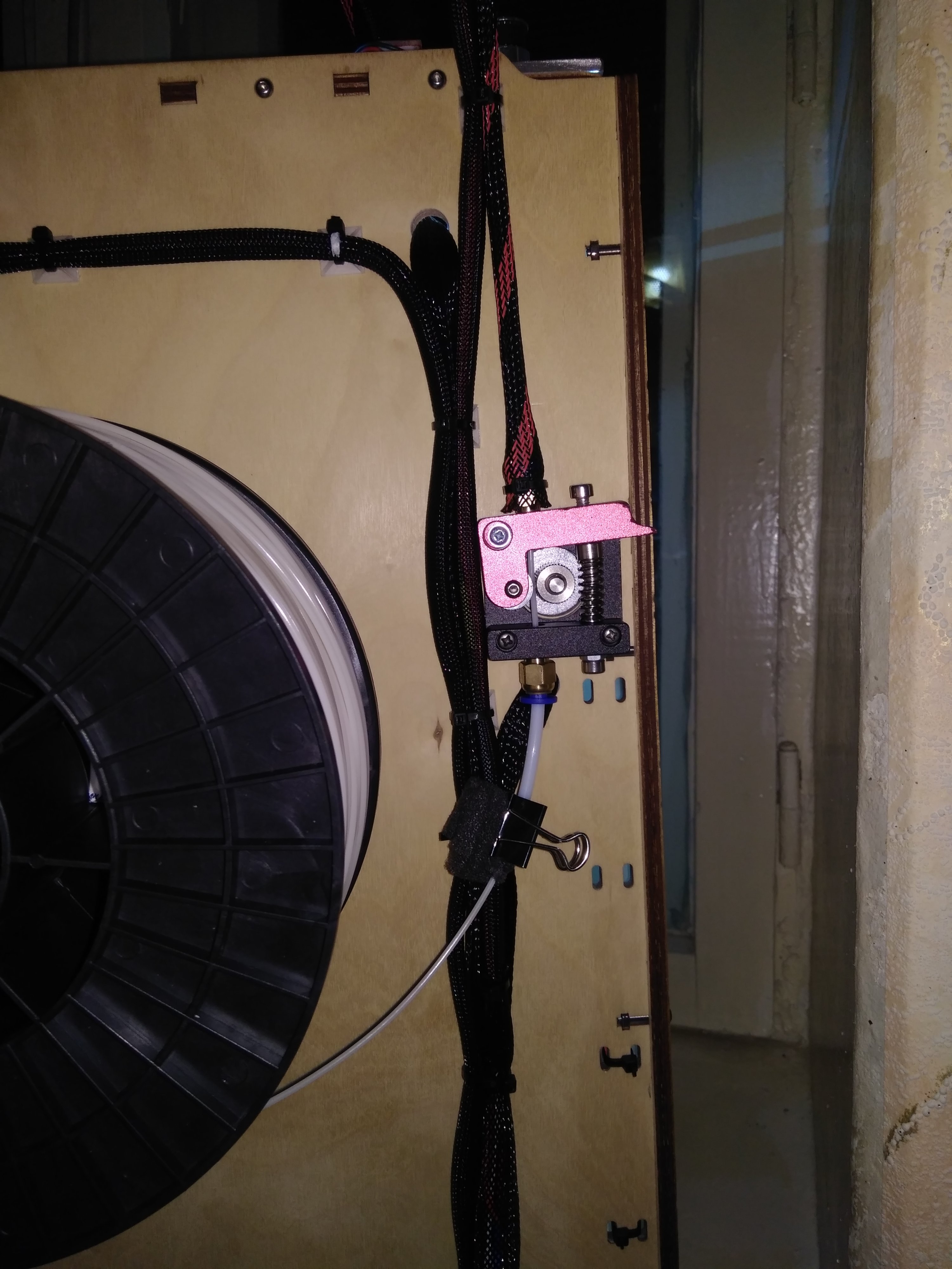

Экструдер ужасный - в худших китайских традициях принтеростроения. Надо бы его первым делом поменять на МК8, потом всем остальным заниматься.

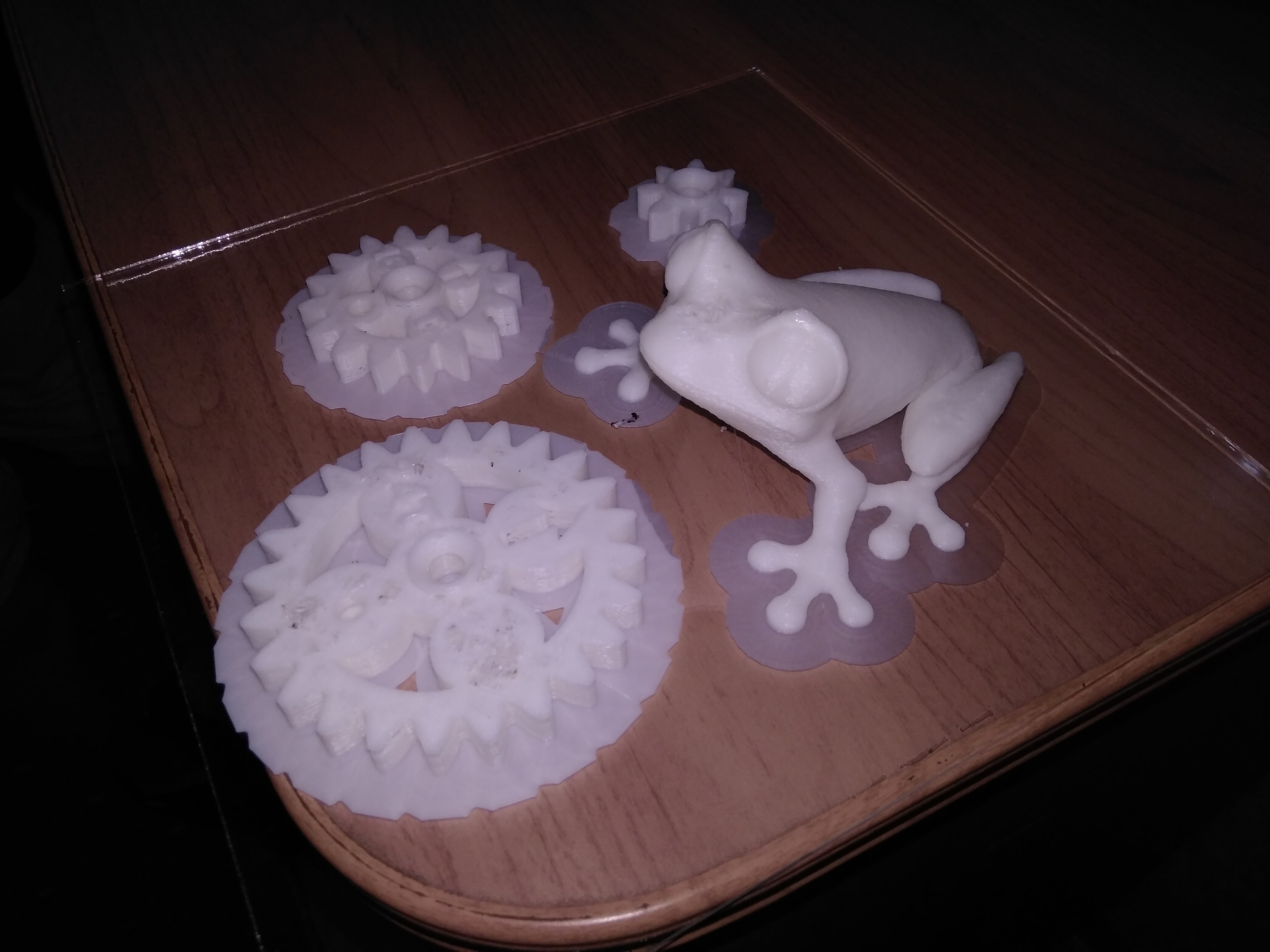

Да, пока играю с настройками да подмечают огрехи, скорость кстати сказать быстрая, около 150, лягушку с шестеренках и слоем 0.2 печатал 2 часа. Купил два тихих 40 вентилятора для обдува хотенда и модели что мне советовали
