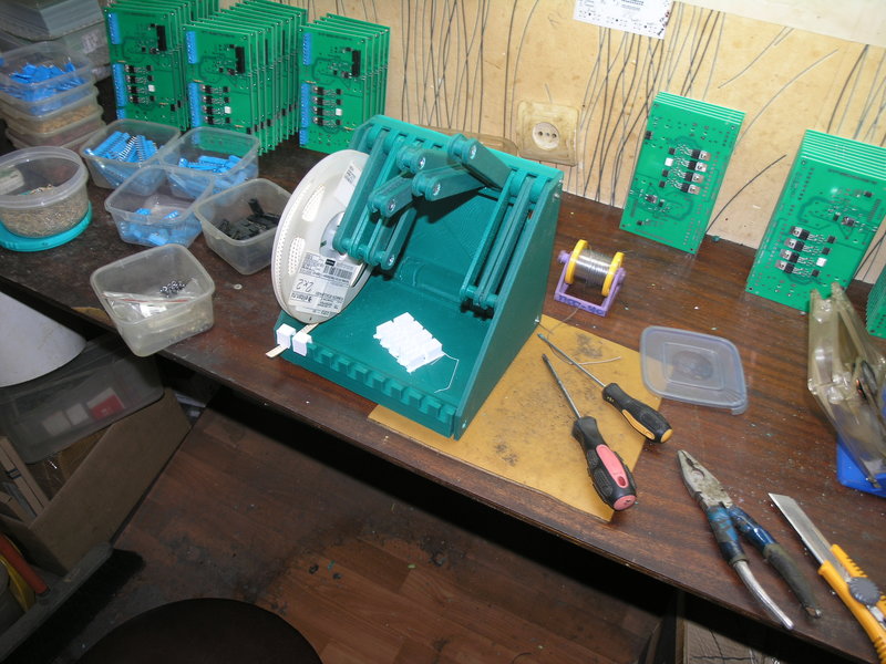

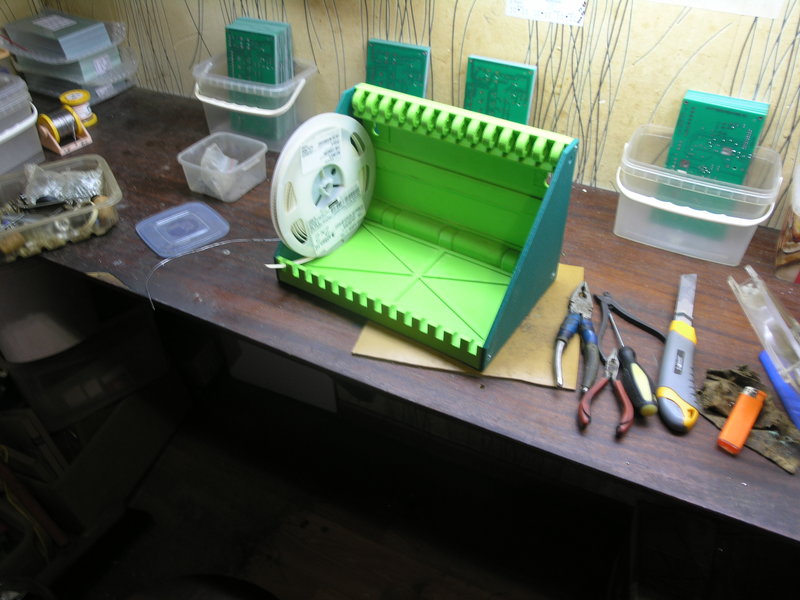

Re: Спринтер 232- и 233-Pro [antobel]
Непрочитанное сообщение Alex Post » 26 янв 2019, 13:28
Мне тоже ХИПС показался по межслою лучше АБСа. Только мягкий он какой то... Или это конкретно мой экземпляр? Уже не помню от кого, но точно не от FDplasta.
Непрочитанное сообщение antobel » 26 янв 2019, 15:10
26 янв 2019, 08:31
Классная конструкция.
Дал ссылку одному своему коллеге - тот сразу - поделись...
Получив мыло - по т/ф звонит - облом, 200*200 у него... пришлось на 10 катушек версию кроить :D
Так что кому надо - могу поделиться...
box10and14.rar
(1.98 МБ) 201 скачивание
метизы:
4 шпильки м3 210мм/290мм и 8 гаек
10/14 винтов М4*16 (шляпка типа пресшайба) и столько же гаек.
Фиксатор печатать лучше из белого пластика, обработать в бане - тогда на нём маркером номинал можно писать,
внутрь по центру вклеивается войлок.

Непрочитанное сообщение antobel » 29 янв 2019, 11:23
Хипсовский задник таки растрескался, начепятал 10-ку из абса...
