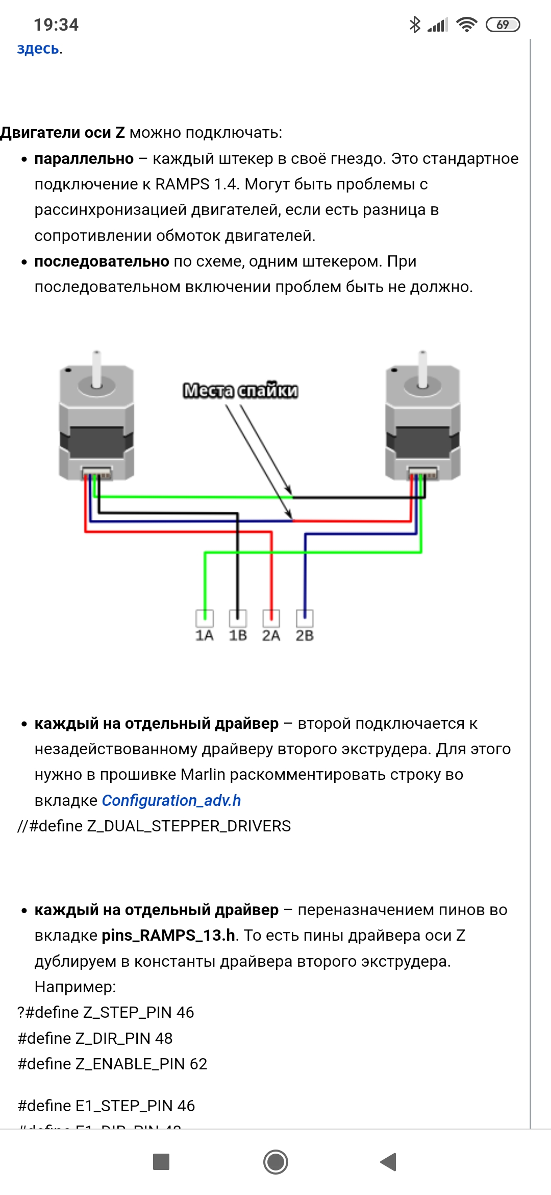

3D-SPrinter, или имелось ввиду это подключение?
Тоесть, если я подключу провода по такой схеме к лерджу на один драйвер, ничего не сгорит и силы тока хватит? На сколько есть смысл выкручивать подстроечник при таком подключении? Или только эксперементально подбирать?

Да, на Лердже один. Нужно колхозить переходник под два мотора.

Так можно и без переходника, просто провода спаять.3D-SPrinter писал(а): ↑03 апр 2020, 19:39Да, на Лердже один. Нужно колхозить переходник под два мотора.

на рампсе они тупо параллельные
