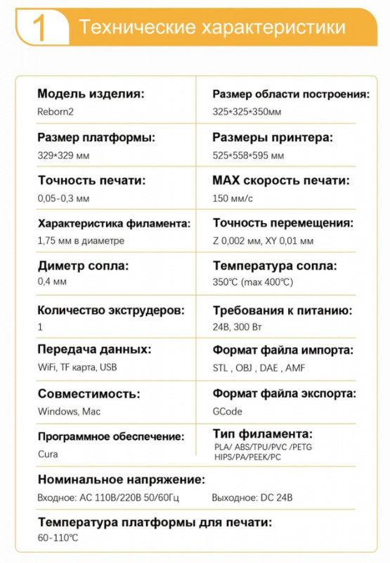

Предварительные заявленные данные:
- область печати: 325x325x350 мм.
- температура экструдера: до 350°C.
- интерфейс: Wi-Fi,TF.
- дисплей: сенсорный многофункциональный.
- скорость печати: до 150 мм/сек.
- толщина слоя: 0.05-0.3 мм.
- габаритные размеры 530x560x600 мм.
Больше инфы - вставил чуть ниже в виде фото. Согласно заявленным в инструкции данным сопло тянет вплоть до 400 градусов.
Точность позиционирования 0,01 мм по осям X,Y.
По оси Z - точность вообще космическая ) 0,002 мм.

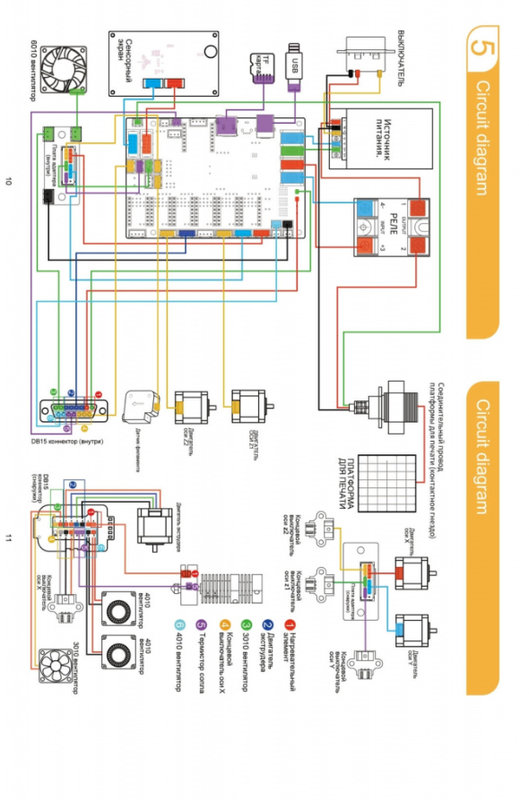

Там же(чуть ниже) разместил принципиальную схему.
