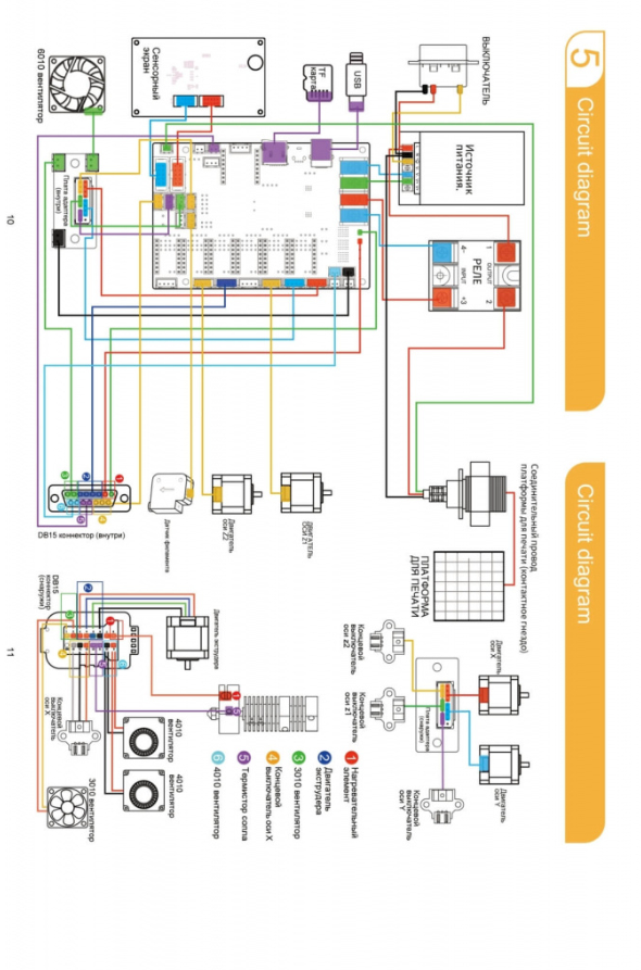

Больше инфы - вставил чуть ниже в виде фото. Согласно заявленным в инструкции данным сопло тянет вплоть до 400 градусов.
Точность позиционирования 0,01 мм по осям X,Y.
По оси Z - точность вообще космическая ) 0,002 мм.
Там же(чуть ниже) разместил принципиальную схему.
