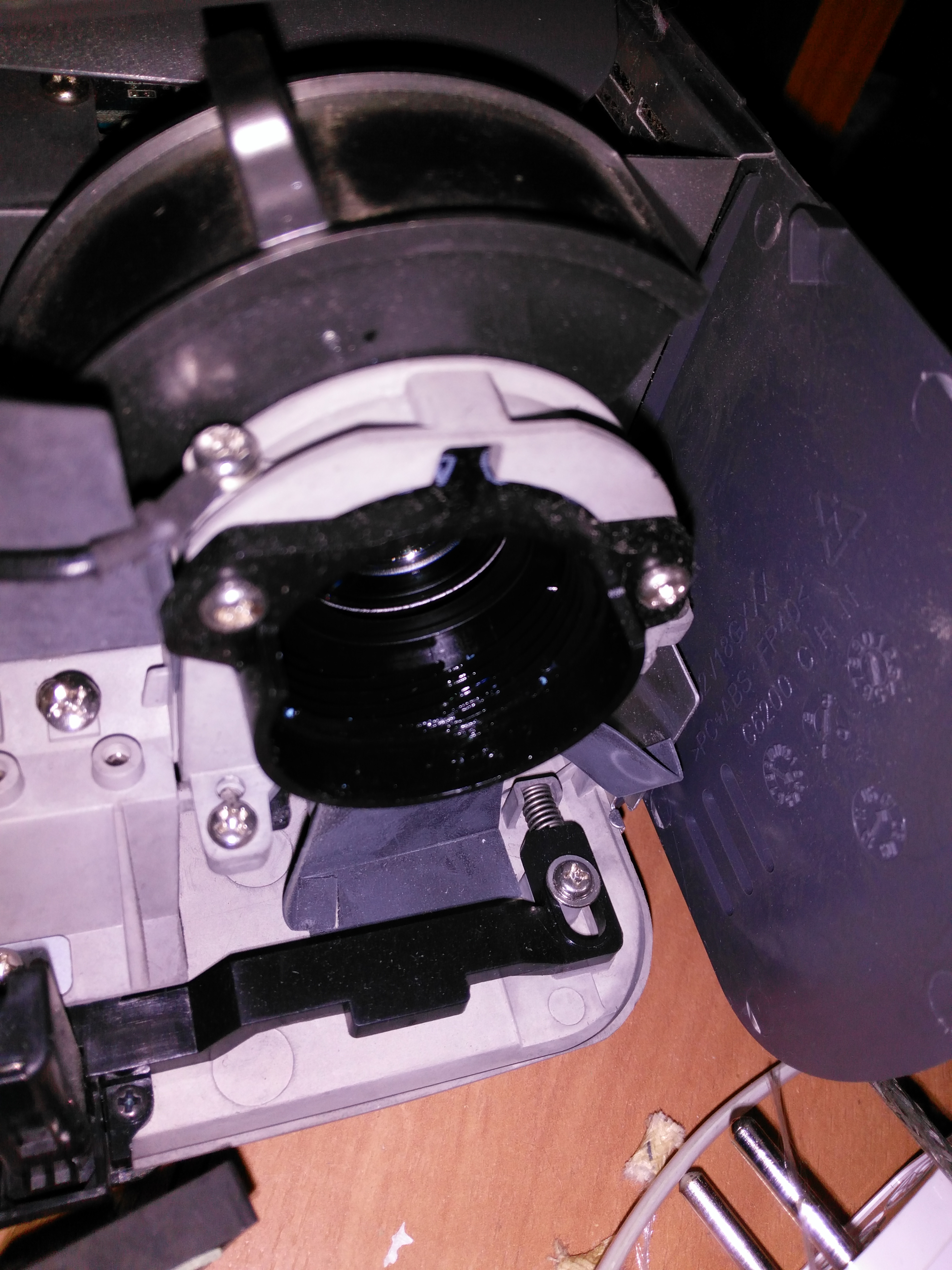

mendel писал(а): Уже вскрыл, винтик открутил
А можно фото объектива? Так сказать, для пополнения базы знаний.

3DLab писал(а): А можно фото объектива? Так сказать, для пополнения базы знаний.
А конкретнее что сфотографировать?
Сегодня постараюсь сфотографировать как в данной статье http://3deshnik.ru/blogs/3dlab/modifika ... acer-p1273
Но объективы, похоже 1 к 1, можете, мне модельку скинуть для удлинения резьбы из статьи?

Непрочитанное сообщение mendel » 26 янв 2017, 20:35
Не подошёл удлинитель, надо рисовать резьбу.
Фотографии обьекива.
