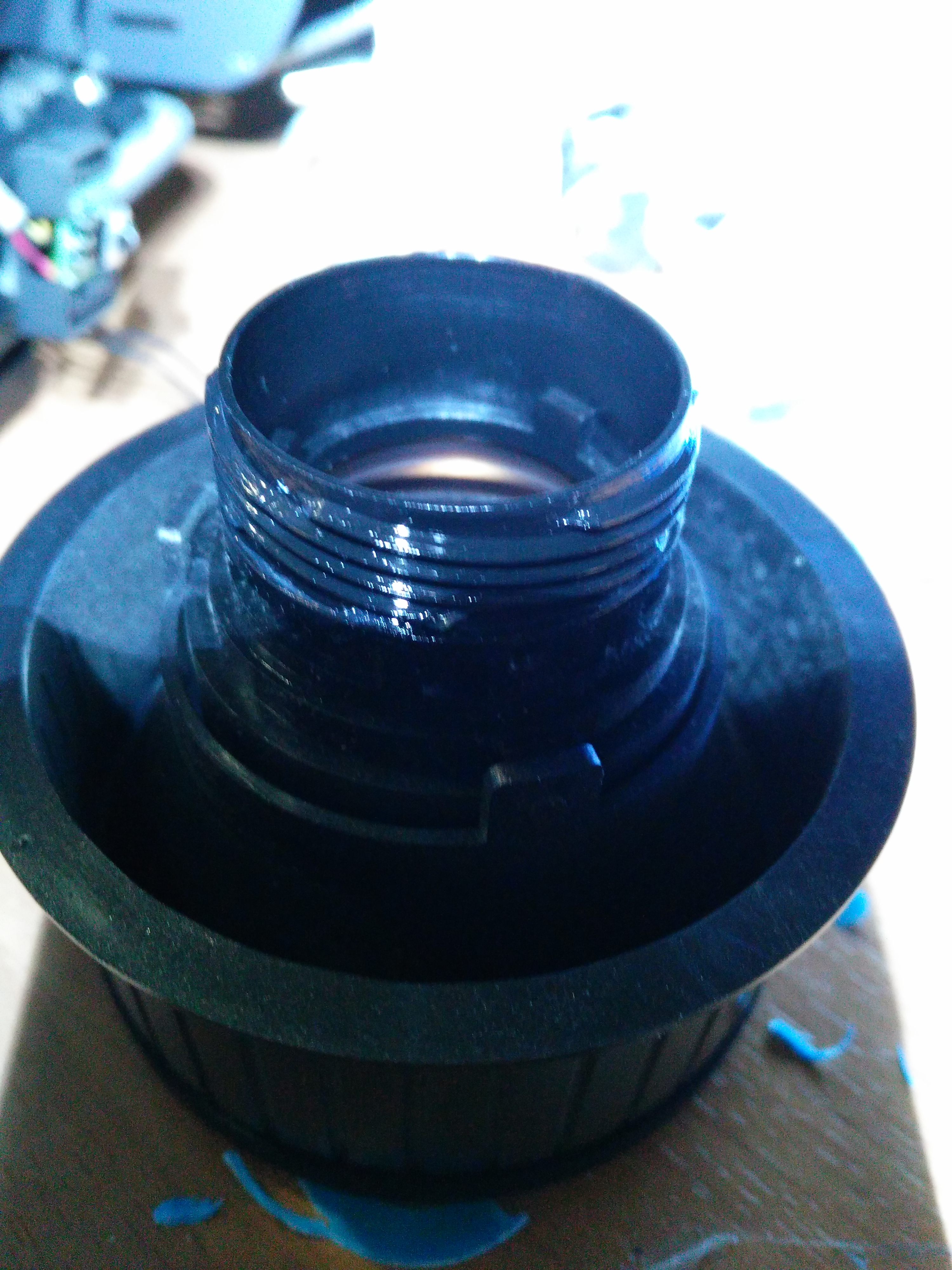

Сегодня постараюсь сфотографировать как в данной статье http://3deshnik.ru/blogs/3dlab/modifika ... acer-p1273
Но объективы, похоже 1 к 1, можете, мне модельку скинуть для удлинения резьбы из статьи?

Вот самый длинный https://yadi.sk/d/swkjpTME3Anbgemendel писал(а):Сегодня постараюсь сфотографировать как в данной статье http://3deshnik.ru/blogs/3dlab/modifika ... acer-p1273
Обрежьте до нужной длины

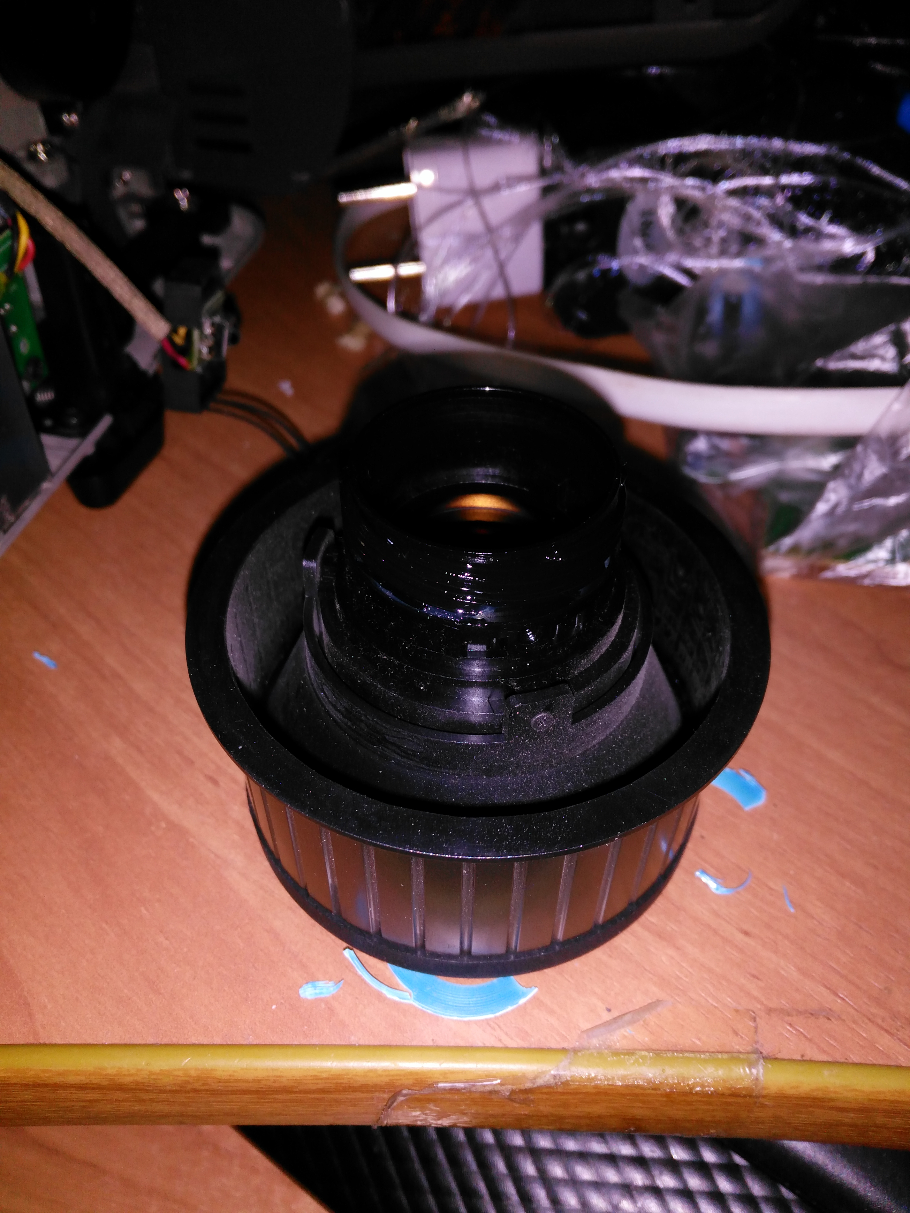

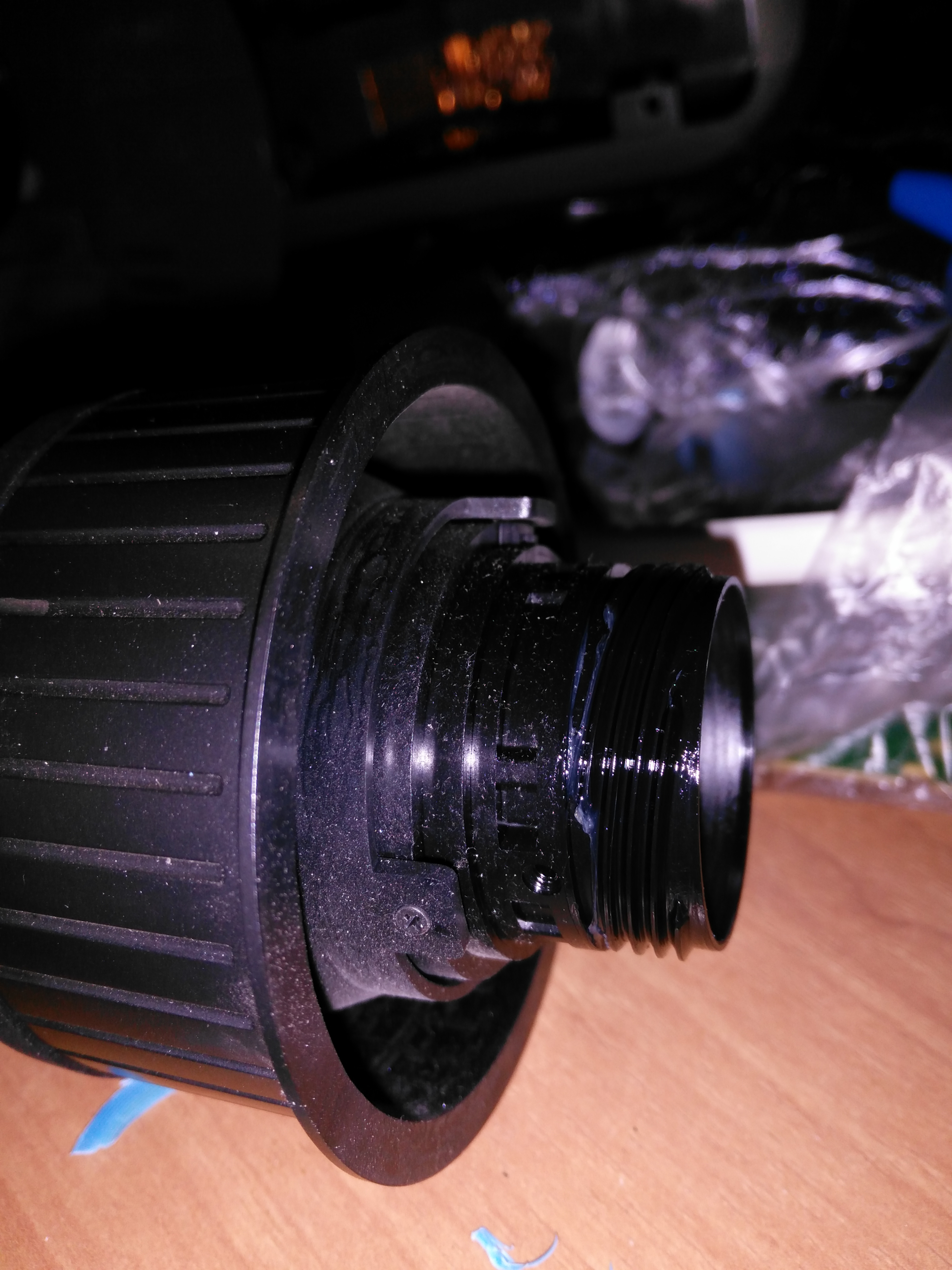

Не подошёл удлинитель, надо рисовать резьбу.
Фотографии обьекива.

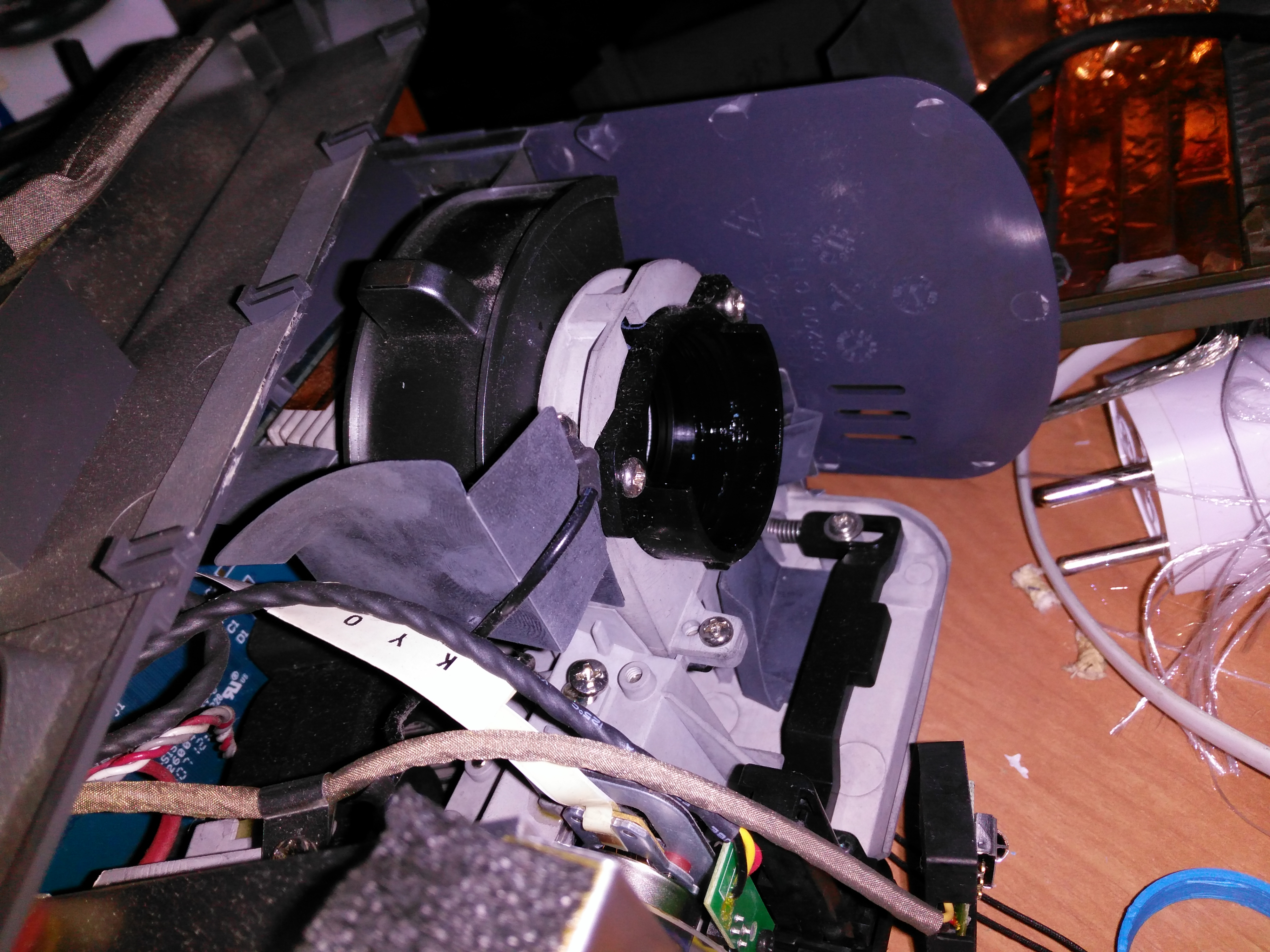

Фото пациента
Еще бы пару асеров с таким "лицом" потестировать и можно было бы точно сказать по их одинаковости. Проекторы Optoma по моему есть прям такие же, близняшки. Еще плюс, по моему личному мнению, то что все разъемы сбоку у проектора
Корпус разбирается очень легко, снизу все болты открутить и один сбоку, крышку с небольшим усилием поднять (защелки отгибать не нужно). Фото внутри, к сожалению, не подумал сделать, а проектор уже вкрутил на рабочее место
Фото пациента
