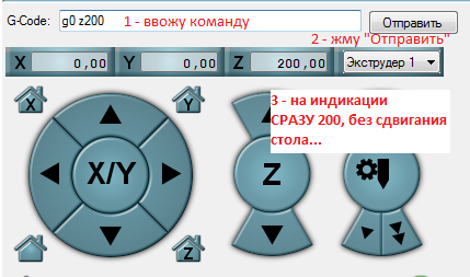

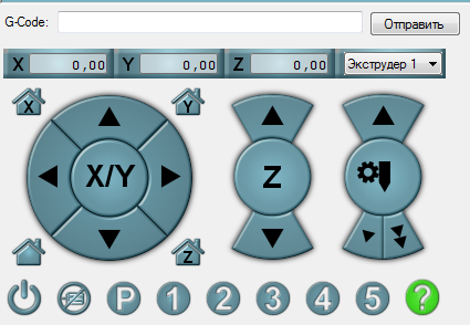

да что ж правильного-то? по команде НОМЕ опускается до концевика Zmin (у меня стоит механический концевик с роликом). Потом я пытаюсь поднять стол к соплу, но он не движется, а сразу на индикации Repetier host показывает 200.

Когда стол внизу где концевик то это max должен быть а min у хотэнда, т.е. если жмем z хоум то стол должен уехать в низ на max

Да вроде все правильно.
Когда стол внизу, это максимальная высота детали. При начале печати будет команда выставить стол в 0 и он поднимется к соплу.
Лично мне это до сих пор мозги ломает, но вроде привыкаю уже.
Просто у пруши когда поднимаешь сопло - поднимается портал, а у спринтера опускается стол. Результат один - сопло от стола отодвигается.

Это потому, что нужно стол опускать, а не подимать. Когда вы пытаетесь поднять, то считайте что вы пытаетесь поднять сопло, а не стол. Сможете сопло выше 200 поднять?

Не надо менять логику в прошивке, и всё заработает. Концевик подключается к Zmax, т.е. крайний левый на Рампсе. И не надо зацикливаться на том, что в пронтерфейсе и репетире направление кнопок может не соответствовать направлению движения стола.
