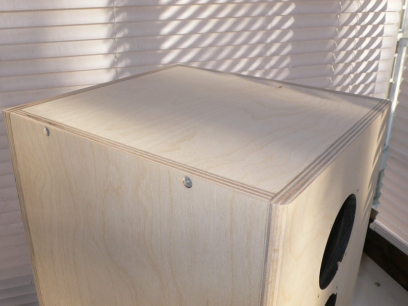

P.S. колоночку никто не заметил... :lol:
Дальше будет PRO Limited... :lol:
А колоночки уже приобрели некоторую популярность "в узких кругах". :) Тоже, между прочим, собирается на письменном столе, как конструктор Лего. ;)
Извиняюсь за оффтоп. :oops:

Скажите, а для данной колоночки что-то печатали на принтере? Может быть фазоинвертор? Усилители уголков? Ножки?
И сориентируйте, пожалуйста, на "узкие круги", где можно было бы почерпнуть информации об этом творении.
Оно, конечно, не по теме форума, но можно вот здесь обсудить viewtopic.php?f=19&t=341&start=30#p14185 .
Фазики там стандартные https://www.audiomania.ru/truba_fazoive ... html#24102 .
