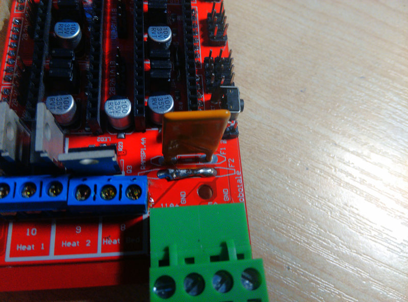

kostyankin писал(а): Пришла платка рампса, на ней желтая штука треснута, а она вроде важная, на нее даже вроде радиатор крепят. Что посоветуете в данной ситуации ?
Этот предохранитель можно и даже нужно закоротить толстым проводом. Я так и на исправных рампсах делаю, чтобы не было лишнего сопротивления. Или просто припаиваю питающие провода на плату ПОСЛЕ предохранителей.

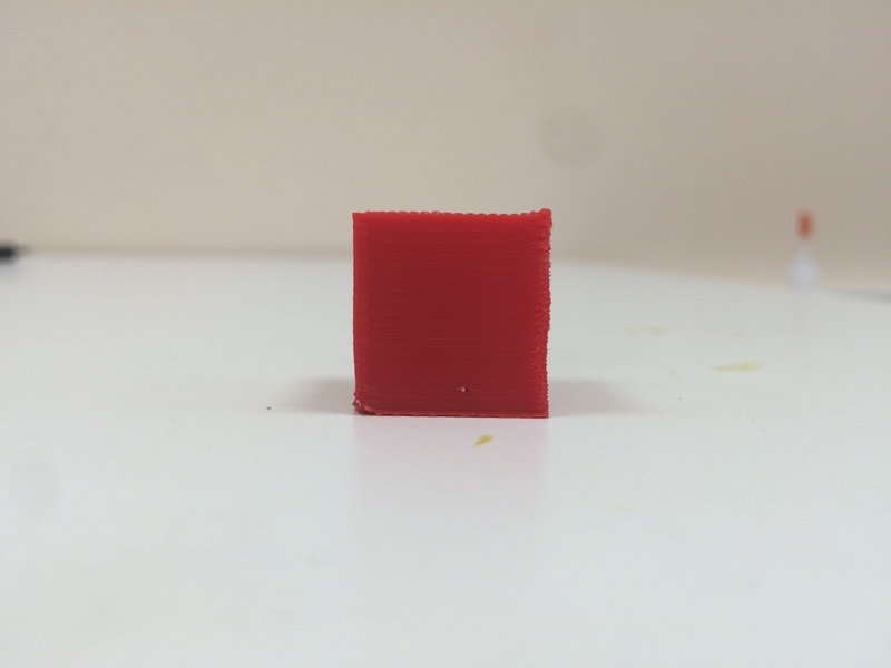

Печатаю ABS на лак для волос, адгезия супер, пока не остынет не оторвать. Есть проблемы с углами (причем не со всеми), но это видимо мало времени на слой стоит, не успевает пластик остывать, деталь маленькая, куб 20х20х20 мм (соплло 0.4, слой 0.2), одна из первых:
Поблагодарили: 76 раз
Непрочитанное сообщение AKDZG » 15 фев 2016, 18:41
Для первой печати кубик нормальный и вы всё правильно понимаете.

Darvin писал(а): Есть проблемы с углами (причем не со всеми), но это видимо мало времени на слой стоит, не успевает пластик остывать,
Это всё фигня, научитесь. Охлаждение детали включите и скорость поменьше. На больших деталях скорость можно добавить. Я вообще в слайсере ставлю скорость 50-60 на всё (в том числе и на перемещения). А потом в зависимости от формы и размера детали выкручиваю крутилкой после начала печати до 140-200%. Можно и больше, но на 140-150 оно как-то спокойнее печатается и с минимальным шумом. Резонанс и вибрации моторов тоже можно скоростью подбирать, чтобы им "помягче" работалось. Короче, хорошо, когда кинематика лёгкая и можно накручивать скорость в широких пределах. :)

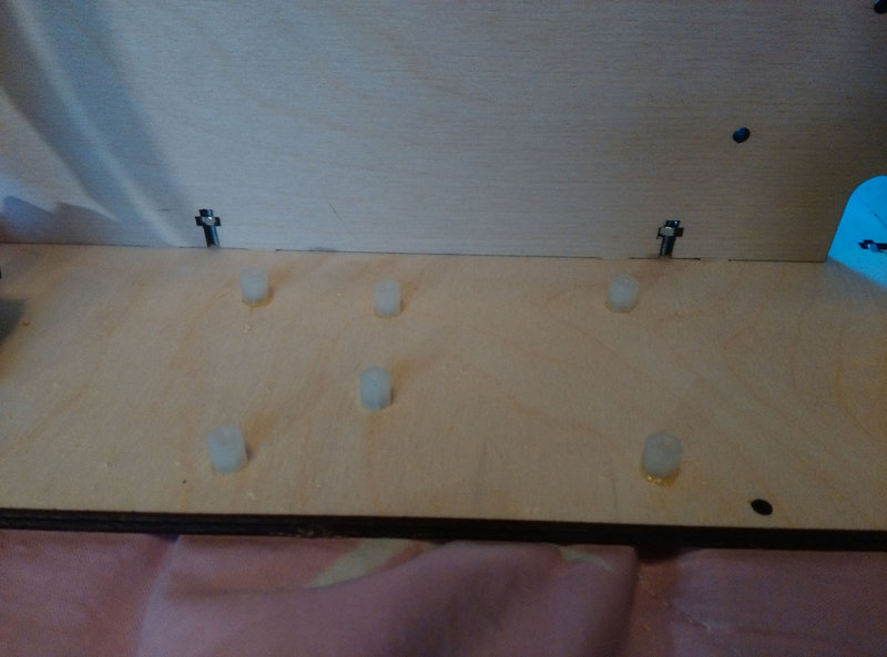

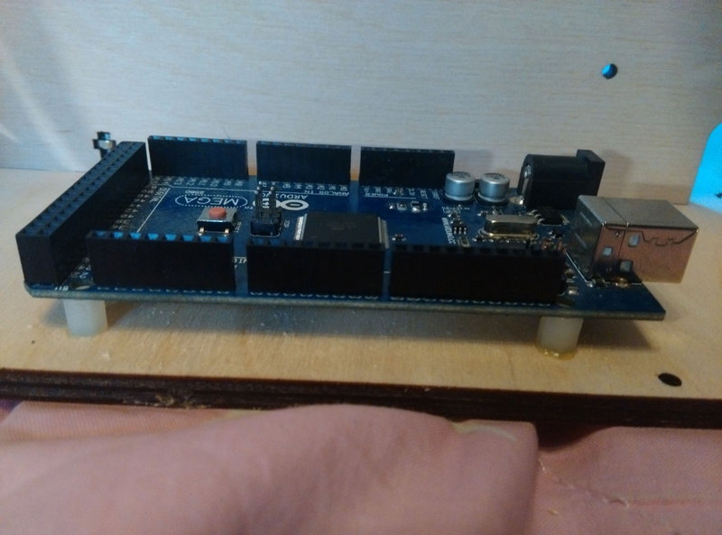

Запаял большой резистор перемычкой
Ардуинку решил посадить на стоечки, для этого просверлил отверстия(не сквозные) и посадил их на клей, сверху на винты, нормально ?
