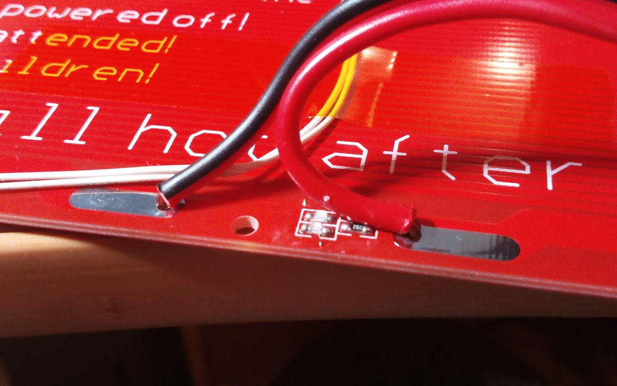

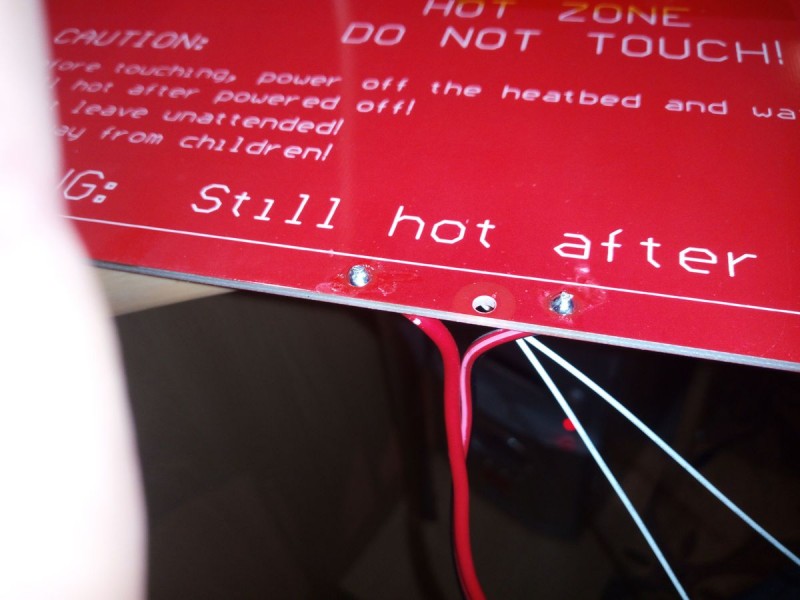

Приехал стол, но что то мне кажется что провода неправильно припаяны или так и должно быть?
С обратной стороны, где дорожки пайки нет.
Непрочитанное сообщение Alex Post » 20 ноя 2017, 15:18
Как бы да. Пайка должна быть как раз со стороны дорожек. А фотку обратки можно?

Вот и меня это смутило. вот обратная сторона.

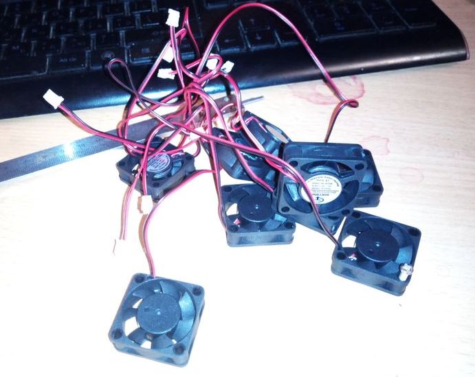

другой китаец вместо 3х кулеров выслал целую гору. видать сколько ухватил столько и отослал. :D

У меня так же было, я перепаял, чтоб дорожки были вверх. Ну и светодиод нагрева стола станет в зоне видимости

Так дорожки сверху должны быть или снизу?

Непрочитанное сообщение Beseptol » 20 ноя 2017, 16:48
Вверх. На них стекло, лучше будет грется

Непрочитанное сообщение Geolog86reg » 20 ноя 2017, 16:56
Ну ничего, мы люди не гордые, перепаяем. Термистор придется тоже переносить.
Непрочитанное сообщение Alex Post » 20 ноя 2017, 17:01
Можно (и желательно) провода пропустить через эти дырочки, разложить по овальным площадкам и пропаять. Тогда провода окажутся снизу, светодиод сверху. Ну термистор переклеить тоже на низ.

Конечно неправильно. Их с другой стороны паять надо, а стол ставить проводниками вверх под стекло.

Непрочитанное сообщение Geolog86reg » 20 ноя 2017, 17:19
20 ноя 2017, 17:01
Логично! случайным рывком не оторвется.
