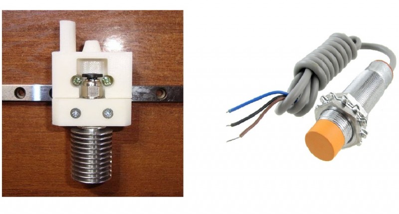

Друзья, а есть моделька как совместить E3D V6 с Индуктивным датчиком?
Сообщения: 11056
Непрочитанное сообщение 3D-SPrinter » 24 ноя 2017, 20:37
Нет такой модельки. Да и вряд ли стОит связываться с этим датчиком (он "врёт как троцкий"). Да и вообще, автоуровень актуален на всяких дрыгостолах типа Прюши, на СПринтере он не нужен. Если всё правильно собрано, стол можно по полгода не калибровать.
