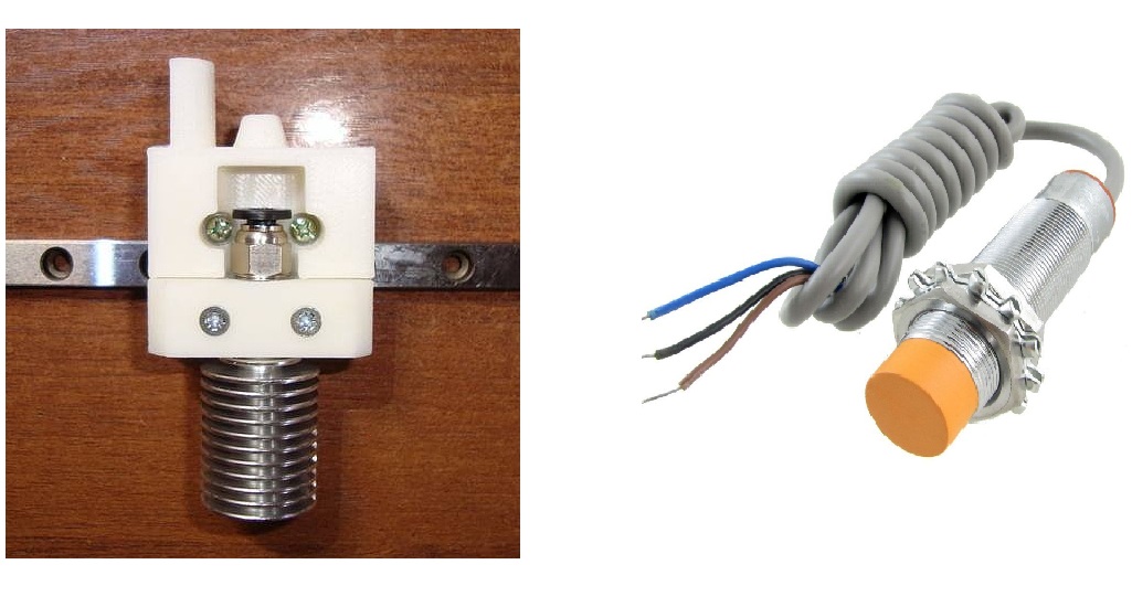

Непрочитанное сообщение kizko » 24 ноя 2017, 20:32
Всем привет!
Друзья, а есть моделька как совместить E3D V6 с Индуктивным датчиком?
Непрочитанное сообщение 3D-SPrinter » 24 ноя 2017, 20:37
Нет такой модельки. Да и вряд ли стОит связываться с этим датчиком (он "врёт как троцкий"). Да и вообще, автоуровень актуален на всяких дрыгостолах типа Прюши, на СПринтере он не нужен. Если всё правильно собрано, стол можно по полгода не калибровать.

Непрочитанное сообщение Alex Post » 25 ноя 2017, 14:00
kizko писал(а): ↑
24 ноя 2017, 20:32
Очень легко: датчик положить в шуфлядку, а е3д прикрутить к принтеру :).
