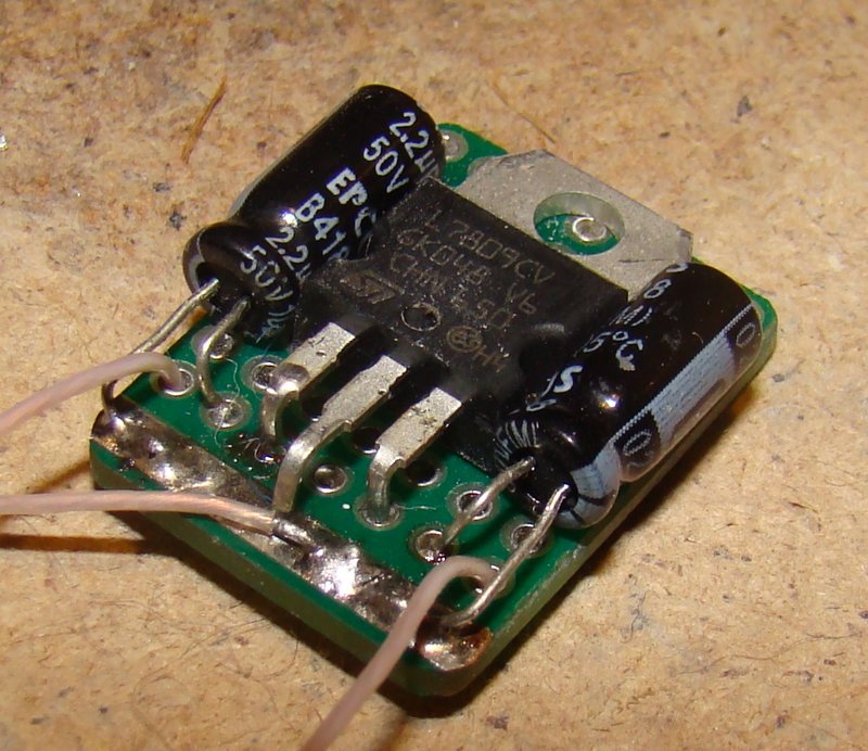

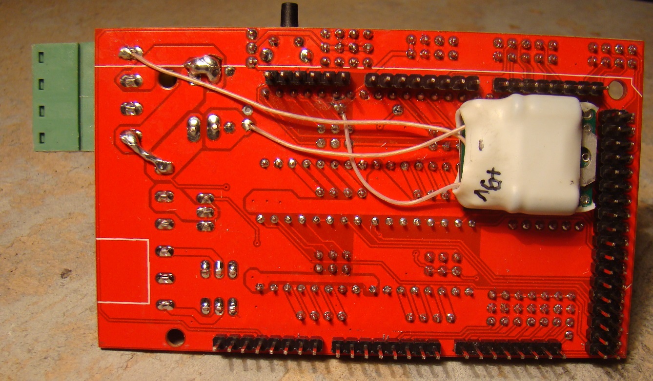

Непрочитанное сообщение lopuh » 05 фев 2018, 18:15
Получился такой вариант питания Ардуины...
Могут быть гадости от такого размещения КРенки?
Сообщения: 11033
Поблагодарили: 1040 раз
Непрочитанное сообщение 3D-SPrinter » 05 фев 2018, 20:02
lopuh писал(а):
05 фев 2018, 18:15
Не должно быть никаких гадостей.
