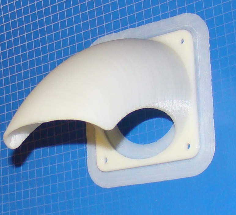

Поставил себе на обдув РАМПСы альтернативный дефлектор вентилятора. Плюсы в том, что не так тесно с проводами и удобнее с крепежом, если не резьбу, а гайки захочется...
Ну и поинтереснее по виду, чем квадратный.
Файл STL подцепил, может кому сгодится.

Круто. Я то себе вообще коротенький козырек прицепил, вроде хватает.

Конечно хватает. И для отклонения всего потока достаточно одного небольшого "закрылка". Аэродинамика-же... :)
