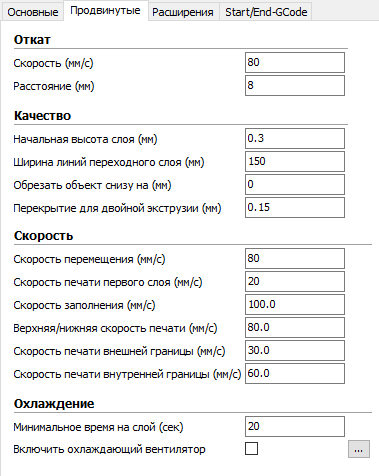

Можно и 0.8 сопло воткнуть и слоем 0.4 навалять. Я пробовал, мне понравилось - на скорости под сотку крупные детали печатаются очень быстро! :D
AKDZG писал(а): Пока нормально печатает. Сопло 0,6 мм, слой 0,25 мм, температура 235 градусов.
Красиво получается! Скорость печати какая?
Непрочитанное сообщение AKDZG » 10 апр 2016, 16:28
Вот что из этого вышло. Читаем ;)
3D-SPrinter писал(а): Красиво получается! Скорость печати какая?
Пока не борзею :lol:

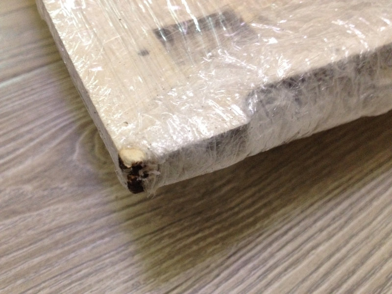

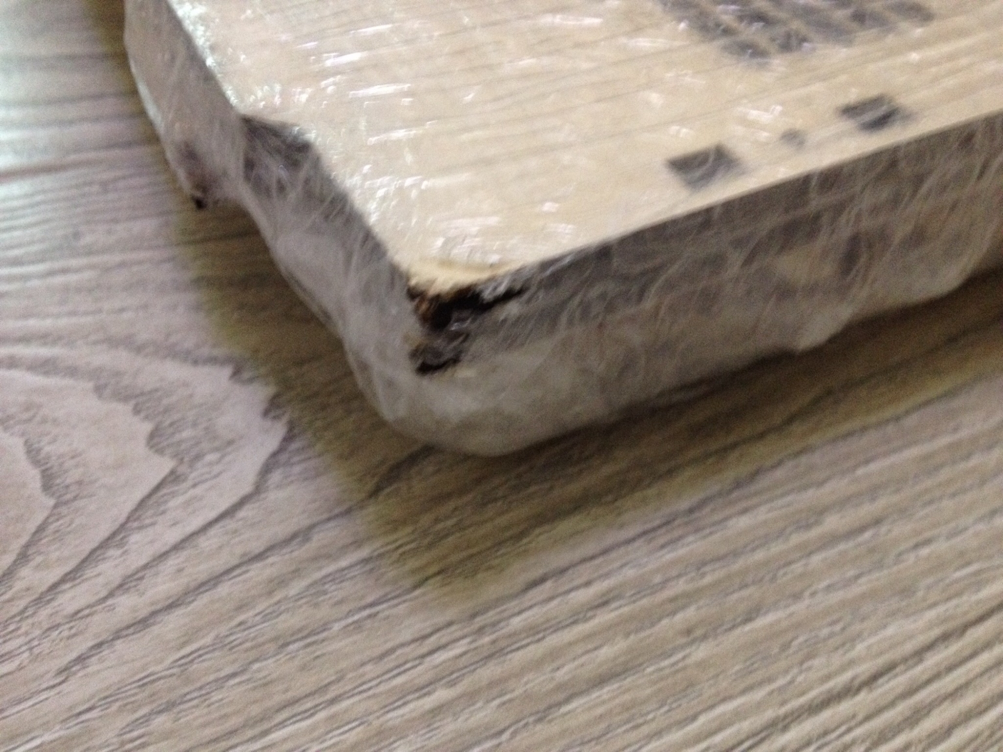

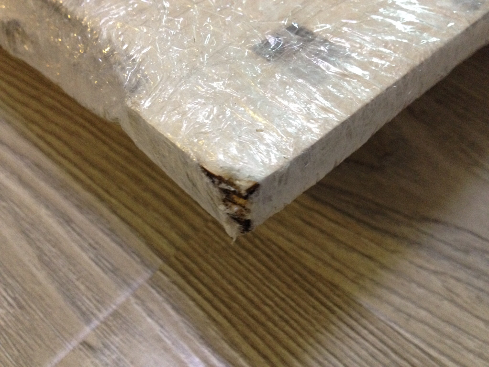

Так получилось, но первым из всех сделанных мной в один день заказов я получил собственно сам КИТ.
Хочу поделиться первыми впечатлениями о посылке.
Как я и предполагал, уголки крупных деталей при пересылке были побиты... Я бы уголки дополнительно защищал чем-нибудь или скруглил бы их.
А так впечатления от деталек очень хорошее. Спасибо! Жду остальных деталек.

А я пока нес с почты и уголки ощупывал, тоже думал, что для таких острых углов и наших почтальонов, лучше было бы подложить кусочки пенопласта. Но у меня все нормально, углы целые.

polsa писал(а): уголки крупных деталей при пересылке были побиты...
Вообще, первый раз такое случилось. Буду думать, как углы защитить.
