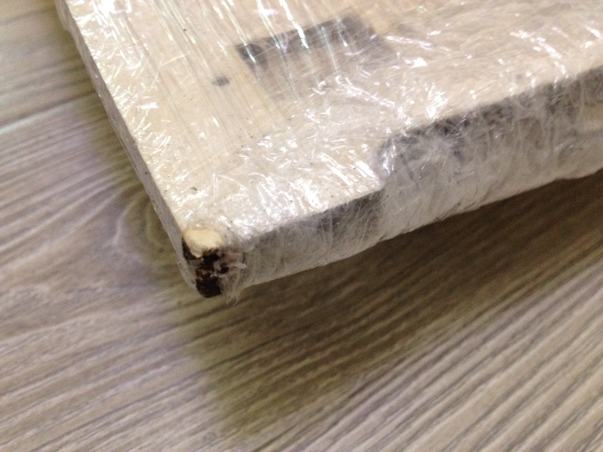

Доброго дня!
Принимайте в свои ряды ещё одного "строителя" Sprintera :D
Будем строить! Даже руки уже чешутся - давно уже ничего не собирал.
Так получилось, но первым из всех сделанных мной в один день заказов я получил собственно сам КИТ.
Хочу поделиться первыми впечатлениями о посылке.
Как я и предполагал, уголки крупных деталей при пересылке были побиты... Я бы уголки дополнительно защищал чем-нибудь или скруглил бы их.
А так впечатления от деталек очень хорошее. Спасибо! Жду остальных деталек.

А я пока нес с почты и уголки ощупывал, тоже думал, что для таких острых углов и наших почтальонов, лучше было бы подложить кусочки пенопласта. Но у меня все нормально, углы целые.

polsa писал(а): уголки крупных деталей при пересылке были побиты...
Вообще, первый раз такое случилось. Буду думать, как углы защитить.
