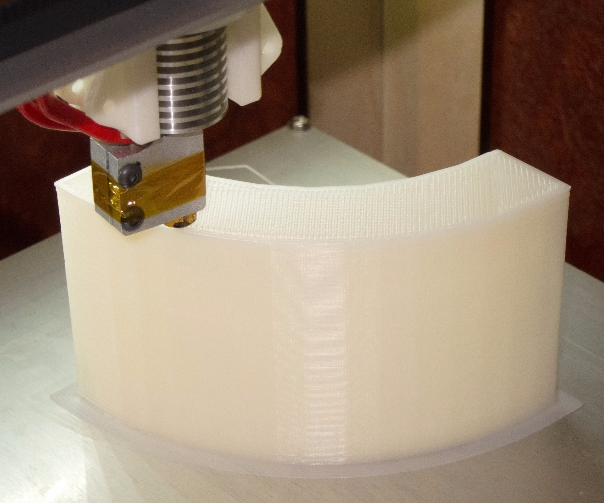

Непрочитанное сообщение AKDZG » 10 апр 2016, 11:22
Что-то мой СПринтер дурит. Двигатель Y (левый) иногда начинает крутиться не впопад и печать съезжает. Началось после подключения освещения. Пойду провода поворошу :)
Непрочитанное сообщение 3D-SPrinter » 10 апр 2016, 11:36
В первую очередь нужно попробовать поменять драйвер, потому что такие приколы чаще всего случаются из-за дурящих драйверов.
Я вчера тоже закончил сборку очередного 233-го. А сегодня он уже трудится - печатает детальки для своих собратьев. :D
И мой боевой 222-й занят тем же самым.
Непрочитанное сообщение AKDZG » 10 апр 2016, 12:53
Менял драйвер, крутил Vref, шевелил провода :) Ничего не помогло.
Что пока помогло? Ослабил ремень и открутил-закрутил правый рельс. Ещё добавил скорость на первый слой. Была 10, стала 20. Уже третий слой без сбоев! :D

Непрочитанное сообщение 3D-SPrinter » 10 апр 2016, 14:19
AKDZG писал(а): Ещё добавил скорость на первый слой. Была 10, стала 20.
Скока-скока? :shock: Ваще-то, у меня первый слой печатается с той же скоростью, что и всё остальное - базовая скорость 60 + 150% крутилкой (т.е. порядка 90). Вот тут есть начало печати на 233 https://youtu.be/fkbzb2B57II .
А смещение печати, как это ни прискорбно, скорее всего от закусывания рельса. Надо его снимать и полировать, чтобы под собственным весом каретка скользила. И ещё надо проверить, не работают ли Y-рельсы на поперечный изгиб, и при необходимости так подогнуть уши X-балки, чтобы она их не напрягала.

Непрочитанное сообщение AKDZG » 10 апр 2016, 14:39
3D-SPrinter писал(а): А смещение печати, как это ни прискорбно, скорее всего от закусывания рельсы.
Тоже так думаю. Тут нет люфта как на линейных подшипниках. Скорее всего нужно рельс иногда откручивать и заново выравнивать параллельность или крепить рельсы только за крайние отверстия.
dimakein писал(а):У меня она на бок заваливается(
Я специально 10 метров купил, чтобы иногда менять завалившуюся трубку, хотя можно её развернуть наоборот :idea:
Непрочитанное сообщение 3D-SPrinter » 10 апр 2016, 14:41
AKDZG писал(а): Тут нет люфта как на линейных подшипниках. Скорее всего нужно рельс иногда откручивать и заново выравнивать параллельность или крепить рельсы только за крайние отверстия.
Тут должен быть такой подход - рельс X туговатый, чтобы не было никаких люфтов на каретке хотенда. А рельсы Y должны быть максимально прослабленные, почти с люфтами, чтобы каретки при наклоне 30 градусов сами ездили. И движение балки по Y-рельсам должно быть очень лёгким, тоже под собственным весом под небольшим углом наклона. Вот тогда рельсы будут очень долго работать без хруста и закусывания.
Не надо ничего откручивать и выравнивать, просто надо подобрать, или полирнуть рельсы на Y, чтобы они почти болтались. И ещё маленький секретик - в каретке X должны быть набиты все шарики без зазора, а на каретках Y нужно убрать по одному шарику с каждой стороны, чтобы был зазор в один шарик.
dimakein писал(а): Посмотрел видео, как у вас так получилось выпрямить тефлоновую трубку? У меня она на бок заваливается(
Она просто пальцами выпрямляется, как угодно. Просто не надо бояться её выгибать и выравнивать в нужную сторону.
Непрочитанное сообщение AKDZG » 10 апр 2016, 15:17
Пока нормально печатает. Сопло 0,6 мм, слой 0,25 мм, температура 235 градусов.
