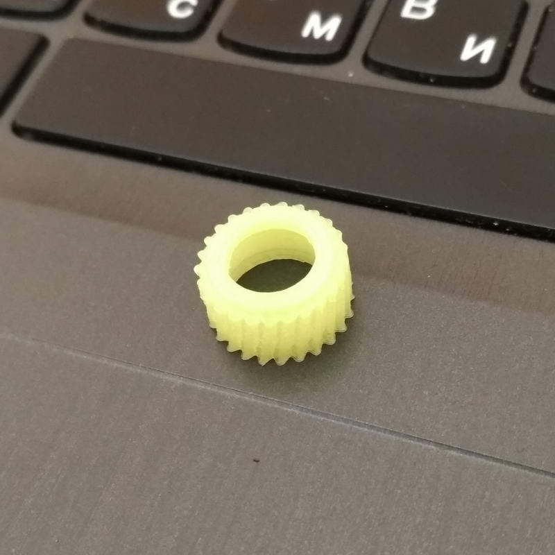

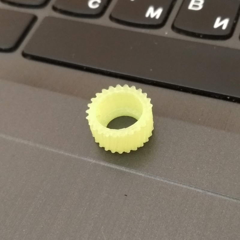

Скорость основная 25 и периметр 15 мм/сек.
Блин, я про такие скорости забыл уже. ПЕТ-Г от АБСмэйкера, желтый флуоресцентный. 240*/70*, печатал на пруше (спринтер был занят). Скорость стартовая была 60мм/с (стандартно), где то на одном мм от стола я ее подкрутил энкодером вниз до 50% (до 30мм/с), надеялся что будет лучше прорисовывать зубья, но этого на итоговой распечатке даже не разглядеть. Печатались две штуки на расстоянии ~5см друг от друга, поэтому были небольшие "сопли", которые легко убрались. Диаметр 15мм, можно сказать, практически миниатюра. Не знаю, правда, как будет работать, заказчика предупреждал, что такой мелкий зуб "оплывает" и скругляется.
Это я к чему: если нормальный пластик, даже от Бестфиламента, не может нормально напечататься хотя бы со скоростью 50мм/с - это не проблемы пластика. Это ИМХО проблемы его подачи в принтере.
Иллюстрации:
Фотки - кроп со смартфона, поэтому качество фоток никакое :( Но качество самой детальки, с учетом ее миниатюрности, вполне приемлемое.
P.S. Надо будет попробовать кораблик на спринтере на 80мм/с печатнуть. Может и правда я перехваливаю :)

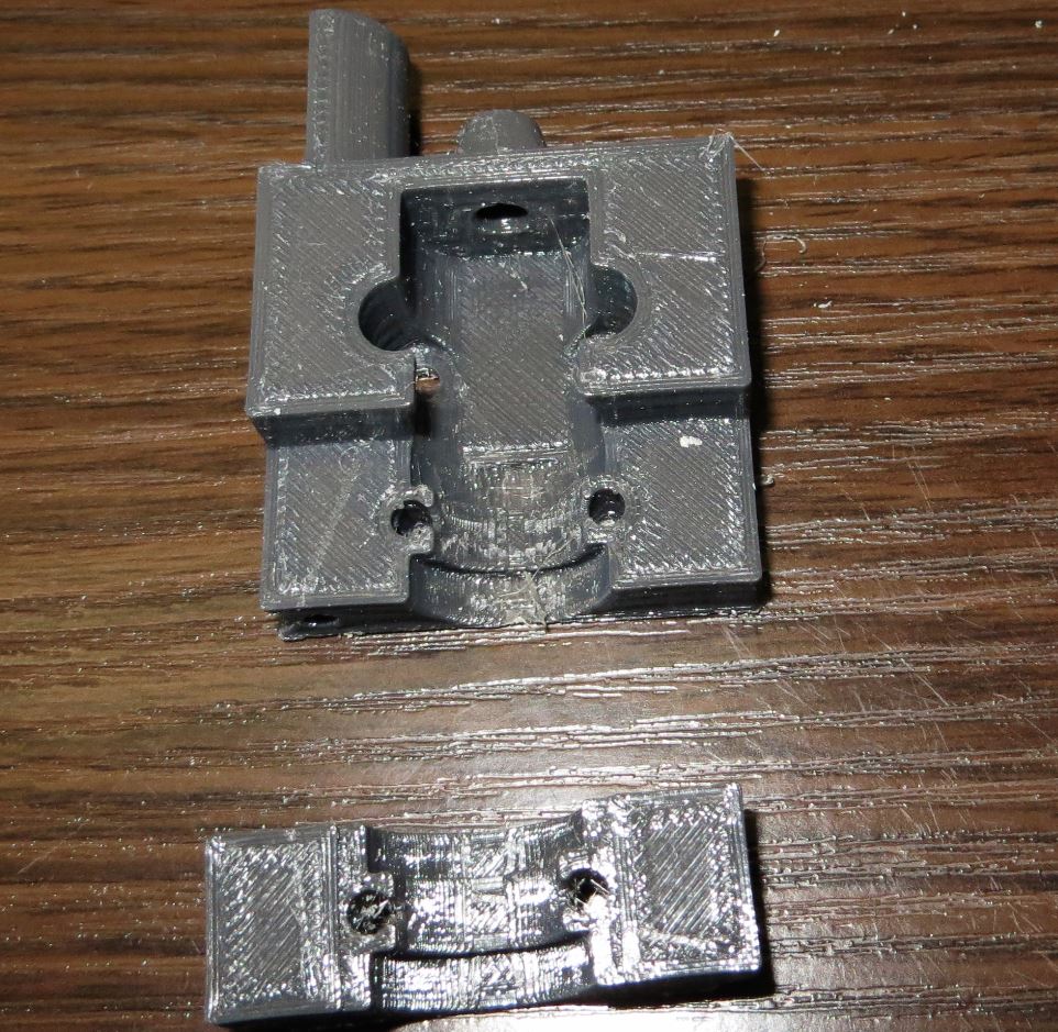

Вот известная деталька - две детальки. Печаталось 1 час 15 минут на PET-G - базовая скорость 90. Напечаталось нормально.
Этой деталькой фактически начал для маленького принтера заделы делать. То есть у меня нет проблем с печатью - я отладился, и у меня сложилось понимание на каких скоростях какие модели печатать.

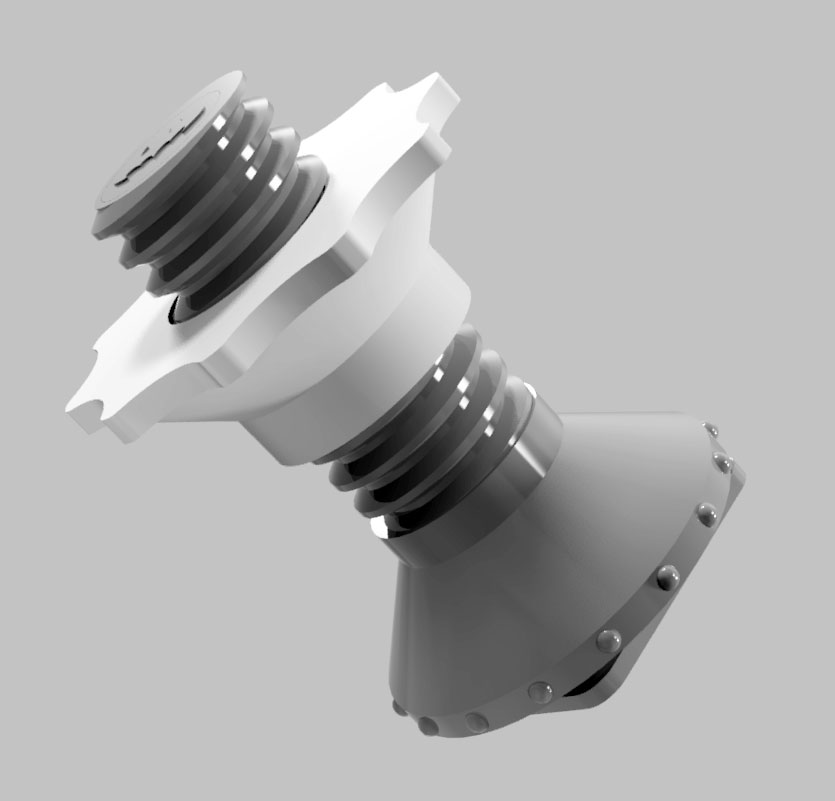

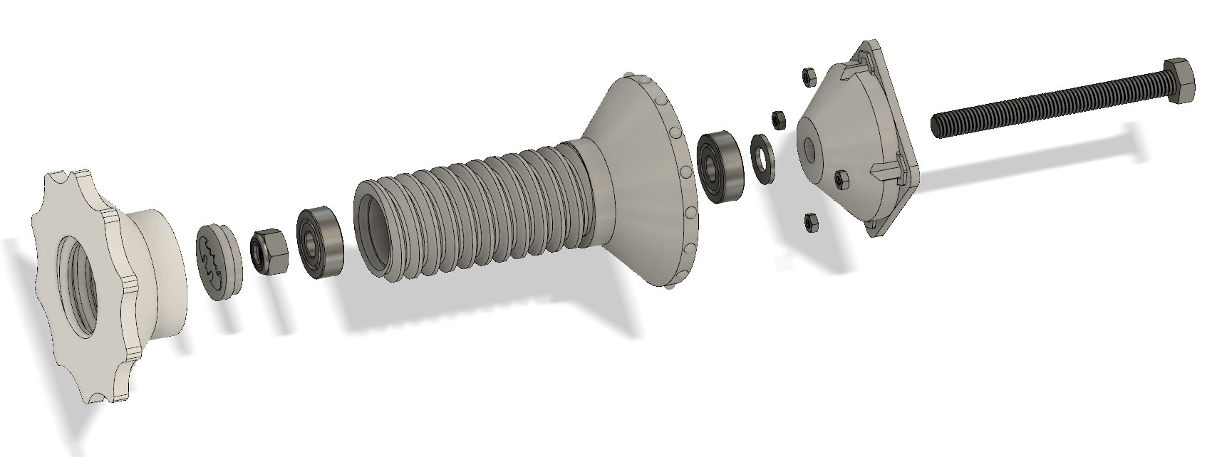

Случилось мне тут купить пластик в ДНС, а там катушка широкая - со штатного крепления сваливается. Полез во Fusion чонить подлиннее смоделить, ну и "Остапа нонесло". Вот такую хрень наваял.
Из непечатного: подшипник 608 (2шт.), болт М8х80, шайба, гайка М8 самоконтрящаяся. Крепится на штатное место четырьмя М3х10 + гайки.
Проставку между подшипниками не делал специально - гайкой можно в некоторой степени регулировать "преднатяг". Что, конечно, не совсем технически "канонiчно", но все-таки не турбина для АЭС.
Из плюсов могу отметить, что теперь, если таскать принтер "за волосы" - кактушка не улетает. А так, баловство конечно. ))
В архиве модели, исходник (STEP), фоточки.
spool.rar
(1.27 МБ) 340 скачиваний
Непрочитанное сообщение Kaktus » 22 окт 2018, 18:44
ASPtr писал(а): ↑
22 окт 2018, 18:01
Хрень :D Я себе похожую конструкцию наваял, только попроще и технологичней(кстати тоже для ДНСовского АБС). Крутилась катушка на ней волшебно... Слишком. При рывке экструдером катушка бодро проворачивается на пол оборота со всеми вытекающими... Или еще больше усложнять конструкцию системой подтормаживания, или отмаштабировать стандартную держалку. Я выбрал второй вариант:)
Кстати АБС у ДНС тоже хрень :D
Непрочитанное сообщение Kaktus » 22 окт 2018, 19:41
ASPtr писал(а): ↑
22 окт 2018, 18:01
Пардон, сразу не осмыслил :) Вполне себе система подтормаживания.
Непрочитанное сообщение 3D-SPrinter » 22 окт 2018, 19:49
ASPtr писал(а): ↑
22 окт 2018, 18:01
Преднатяг обязательно нужен. У меня на подшипниках слетали витки с катушки, и всё запутывалось.

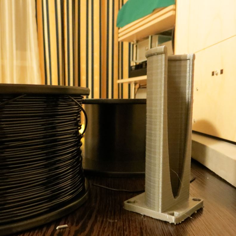

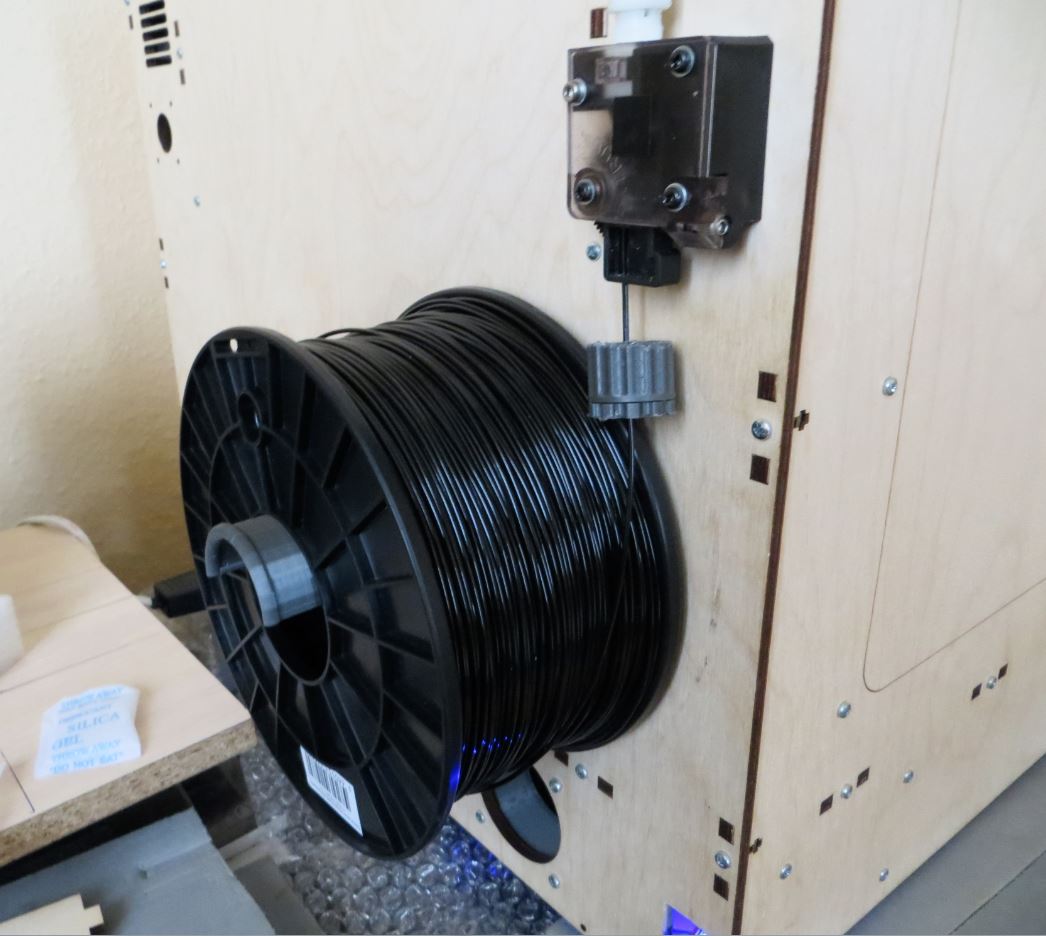

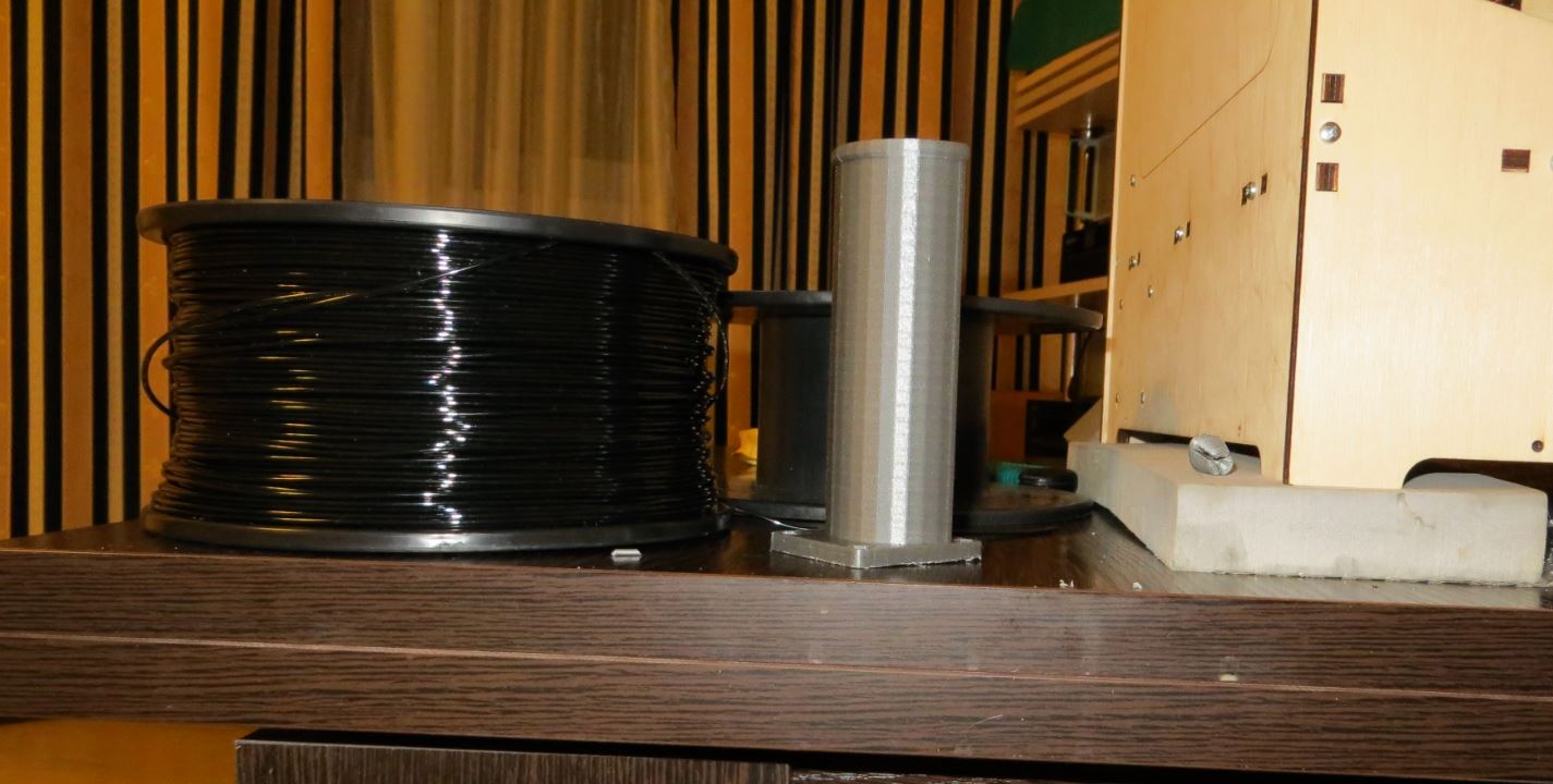

Непрочитанное сообщение Lenivo » 22 окт 2018, 20:48
ASPtr писал(а): ↑
22 окт 2018, 18:01
Та же самая проблема - решилась сходу и без мороки.
