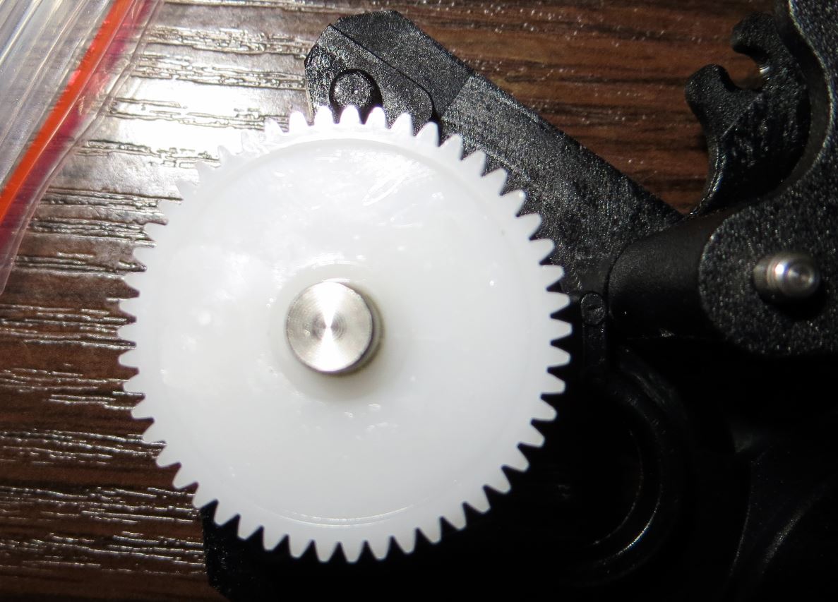

Фото редукторной шестерни - видно что посажены на вал - непонятно как, толи на клей, толи всё-таки проглядывает насечка на валу.
Как и всё китайское посажено на китайский же Локтайт 638 (зелёненький). :) https://ru.aliexpress.com/item/Loctite- ... 33edOaRLpA
