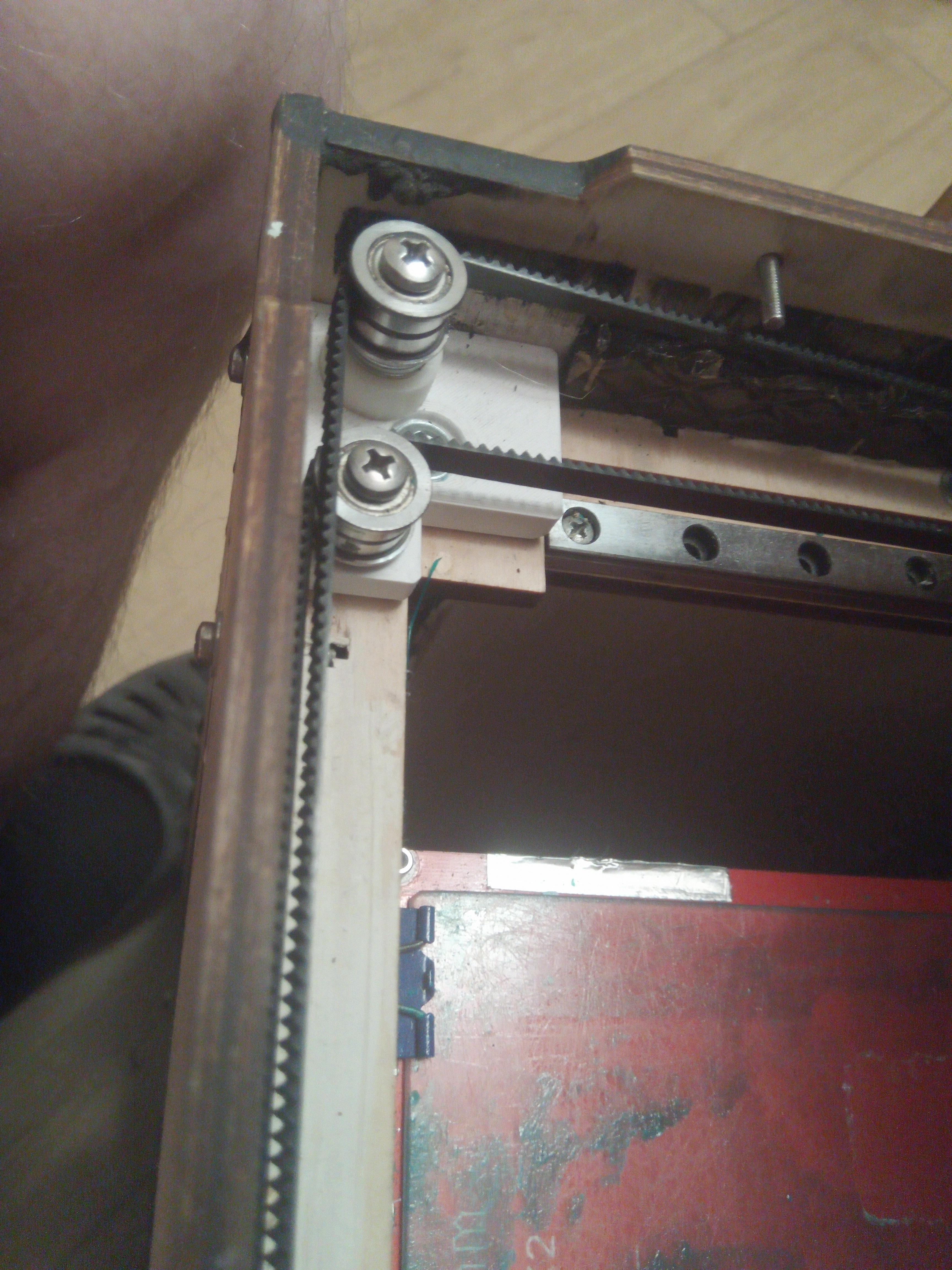

Ненене, вешать лишние килограммы на каретку я больше не хочу, наелся.
тяжелее, чем боуден. зато директ и смена сопел попроще.
у меня Х направляшка из 2-х уголков и с двумя рельсами ,
мотор nema14.
мощи моторов хватает что бы все это двигалось, хотя и были сомнения....
coreXY не ломает механику. (я ее чутка переделал)
CoreXY_conversion.zip
(223.79 КБ) 292 скачивания
Sprinter Pro 233 ,due, volcano, tmc2100, coreXY, директ на Toranado, BL-Touch
