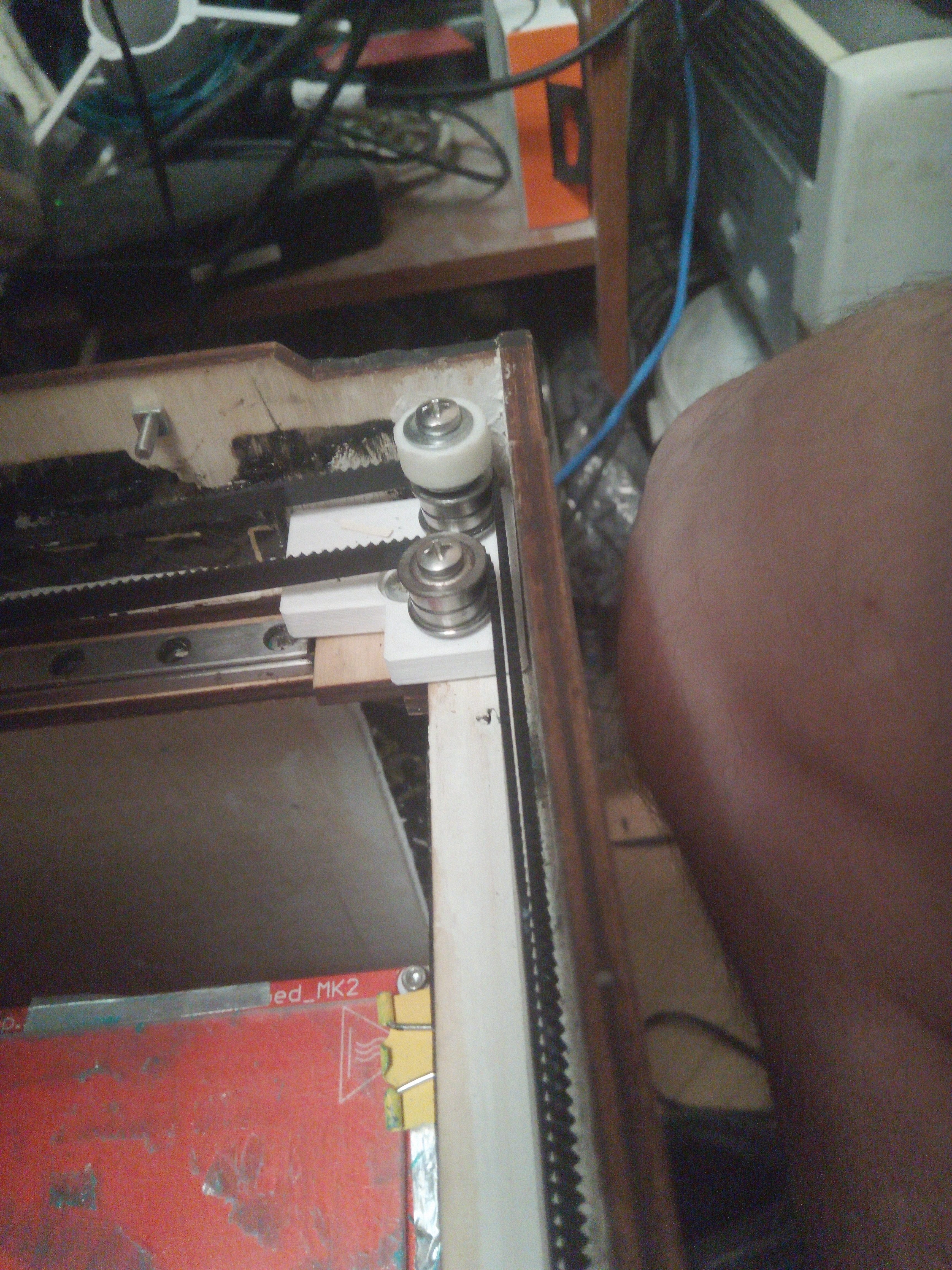

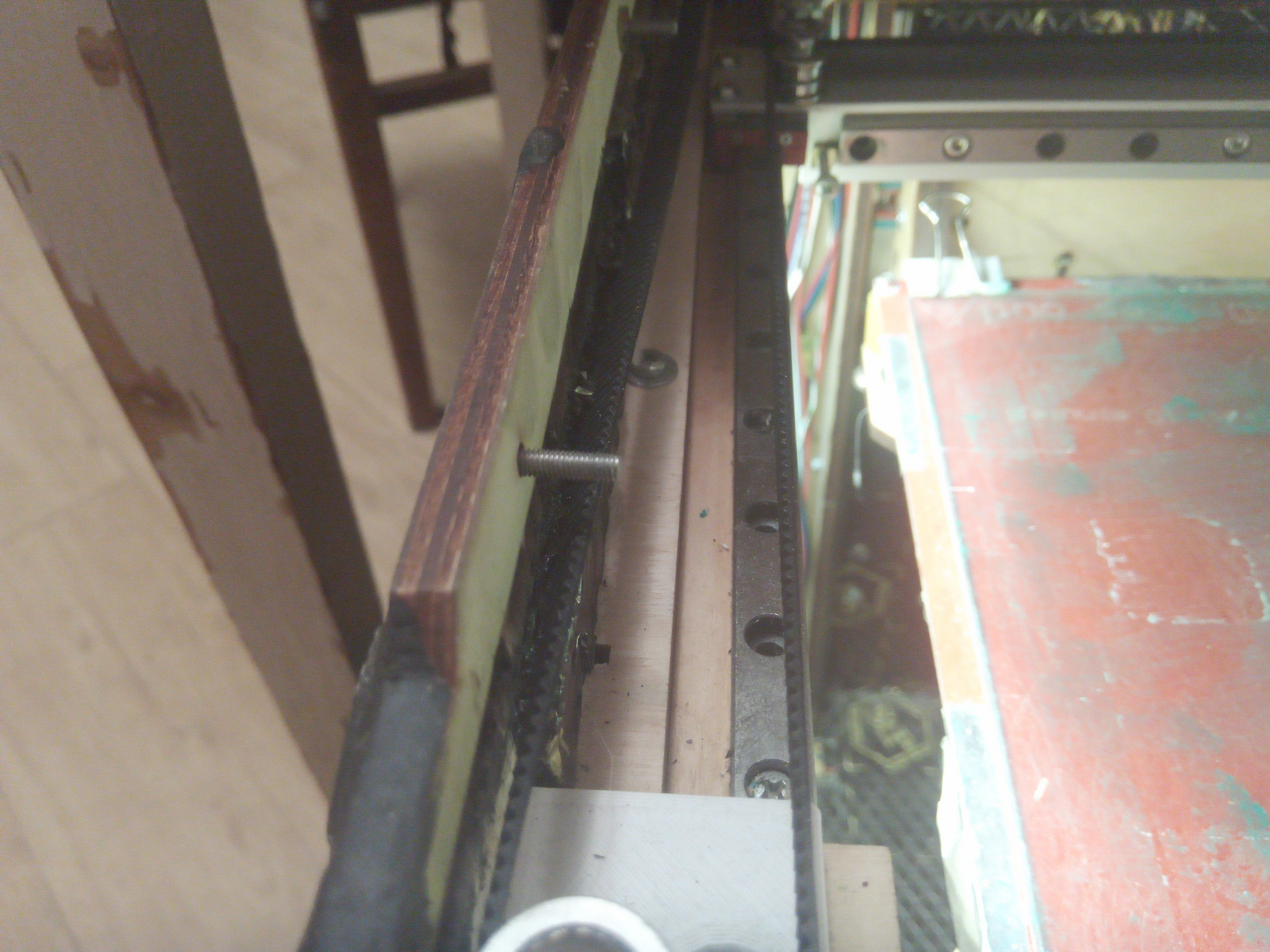

Ненене, вешать лишние килограммы на каретку я больше не хочу, наелся.
тяжелее, чем боуден. зато директ и смена сопел попроще.
у меня Х направляшка из 2-х уголков и с двумя рельсами ,
мотор nema14.
мощи моторов хватает что бы все это двигалось, хотя и были сомнения....
coreXY не ломает механику. (я ее чутка переделал)
CoreXY_conversion.zip
(223.79 КБ) 292 скачивания
Sprinter Pro 233 ,due, volcano, tmc2100, coreXY, директ на Toranado, BL-Touch

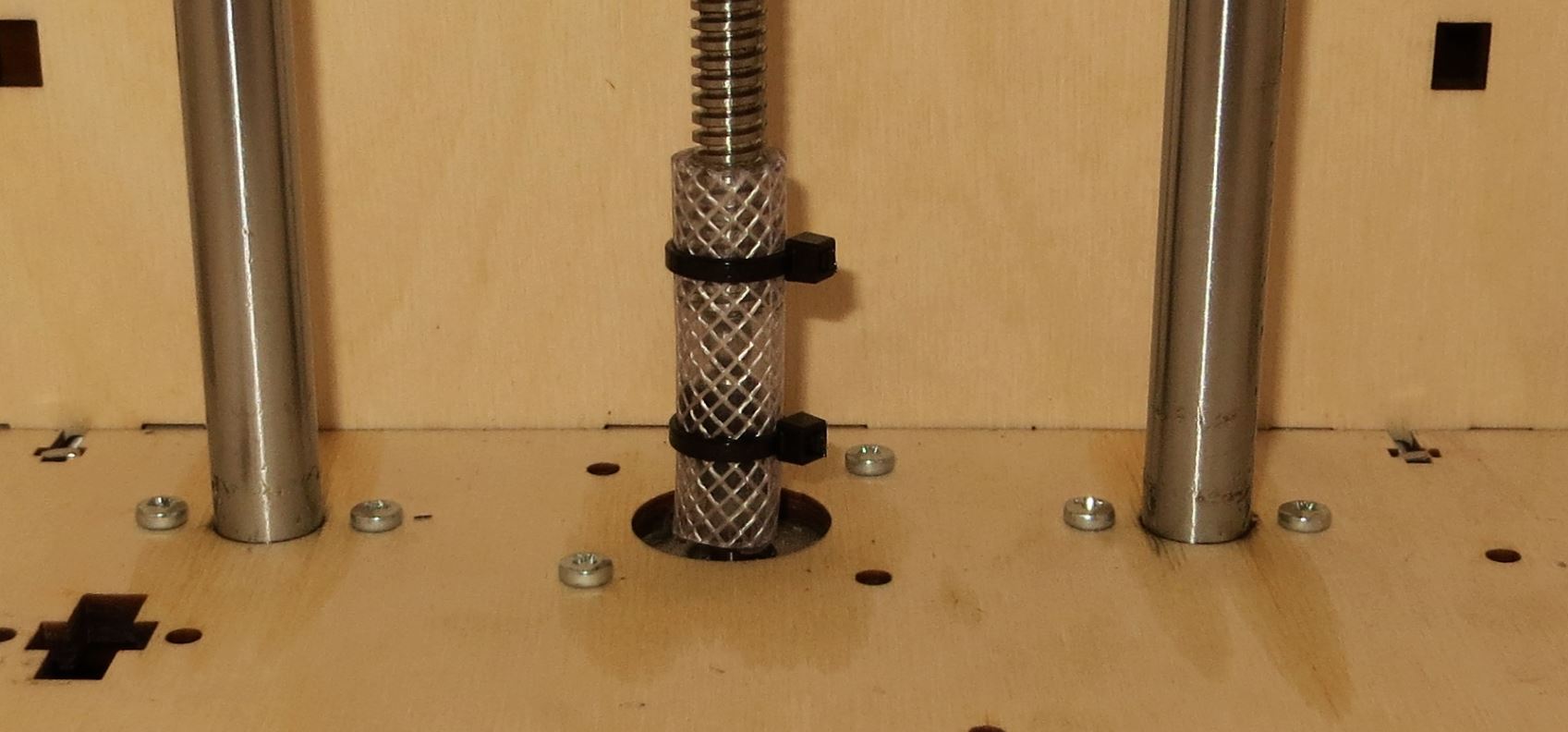

Непрочитанное сообщение Lenivo » 20 дек 2018, 05:58
20 дек 2018, 00:10
На качество печати вряд ли повлияло бы, но помогло бы решить проблему с вечно вихляющимися пружинными муфтами.
SPrinterMINI 8 17 12 2018.JPG (41.16 КБ) 6637 просмотров
Пружинная муфта ещё ШУМИТ сильно. А при применении армированного шланга и шарика от подшипника - этот узел работает тише раза в три и не "вихляет " как пружинная муфта. На вал двигателя одета дополнительная трубка из мягкого пластика - наружная изоляция от сетевого шнура. У меня в запасе 5 муфт и ни одна нормально не ставится - все "вихляют".
Последний раз редактировалось Lenivo 20 дек 2018, 06:10, всего редактировалось 1 раз.
Непрочитанное сообщение antobel » 20 дек 2018, 06:05
20 дек 2018, 05:58
Собирал этот узел 3 раза - ни разу не вихляло... просто 2-3 попытки навинтить на т8 муфту - и идеальное положение находилось...
Непрочитанное сообщение 3D-SPrinter » 20 дек 2018, 06:11
20 дек 2018, 05:58
Возможно, это вполне функциональный вариант. Но вид не очень-то товарный. :?
antobel писал(а): ↑
20 дек 2018, 06:05
Это с муфтами повезло - они надевались внатяг без зазора на винт и вал мотора. А иногда бывают муфты, которые болтаются на винте. Их как не затягивай, они всё равно будут вихляться.
Непрочитанное сообщение Lenivo » 20 дек 2018, 06:12
antobel писал(а): ↑
20 дек 2018, 06:05
Мне "шум" от неё больше всего не нравится. А со шлангом всё работает гораздо тише.
Непрочитанное сообщение 3D-SPrinter » 20 дек 2018, 06:14
20 дек 2018, 06:12
Честно говоря, не понял, какой от неё может быть шум? Имеется в виду, от мотора на винт и стол шум передаётся?
Непрочитанное сообщение Alex Post » 20 дек 2018, 07:51
olegio писал(а): ↑
20 дек 2018, 01:09
мне, конечно, больше нравится своя.
:idea: это само собой ;)
Непрочитанное сообщение Lenivo » 20 дек 2018, 08:14
20 дек 2018, 06:14
Шум при подъеме и опускании стола. В фанерном корпусе разница очень ощутима. А пришедшие новые моторы 4401 от Синга Сонг- они ещё и громче предыдущих работают сами по себе. Так что, когда собрал стол с муфтой на трапеции и стал настраивать- то получил очень громкий звук при подъёме и опускании стола. А поставил шланг(ну мне удобнее на настройках было пользоваться шлангом , чем муфтой) со шлангом в качестве муфты звук тише и нет биения трапеции. Хотя на ШВП на 232Про, где у швп конец проточен - муфты работают тихо и без биения по оси ШВП...
