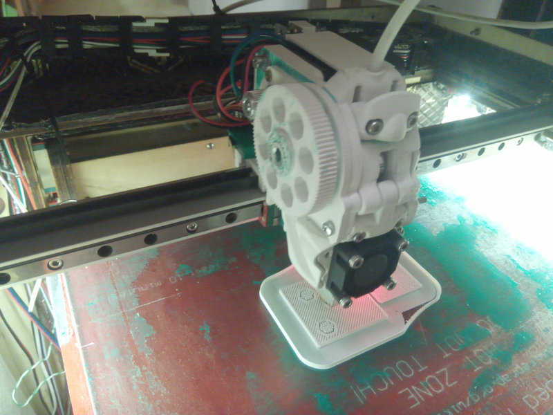

Это вполне здравая идея. Я тоже экспериментировал с директом на магните, получилась вполне живая конструкция. Сверху на уголок головы Локтайтом 638 клеится плоский круглый магнит. На него вешается либо декоративная пластмасска, либо мотор с экструдером и коротким боуденом (несколько см.), который втыкается в хотенд. Всё это работало, но очень уж тяжело получилось. Настолько тяжело, что дальше экспериментировать не стал.

Это у е3д на пять хотэндов. А на тудэе чел сделал на два, и это вполне разумно. У меня в принтере все готово для этого опыта - и хотэнды запасные в сборе (от качалки остались), и экструдер воторой в правом колодце. Осталось электромагнит плоский дождаться, и пачку кольцевых обычных магнитиков, для фиксации. И можно будет приступать ;) Что мне более всего в этом проекте нравится: не нужен второй пластик - не надо таскать второй хотэнд. Стоит себе в уголке на парковке и есть не просит. А что не нравится - придется кабельную цепь снимать и две гофры к головам тянуть :( По другому вряд ли получится.

дык сделайте toronado
разные сопла и директ присутствуют.

Ненене, вешать лишние килограммы на каретку я больше не хочу, наелся.
