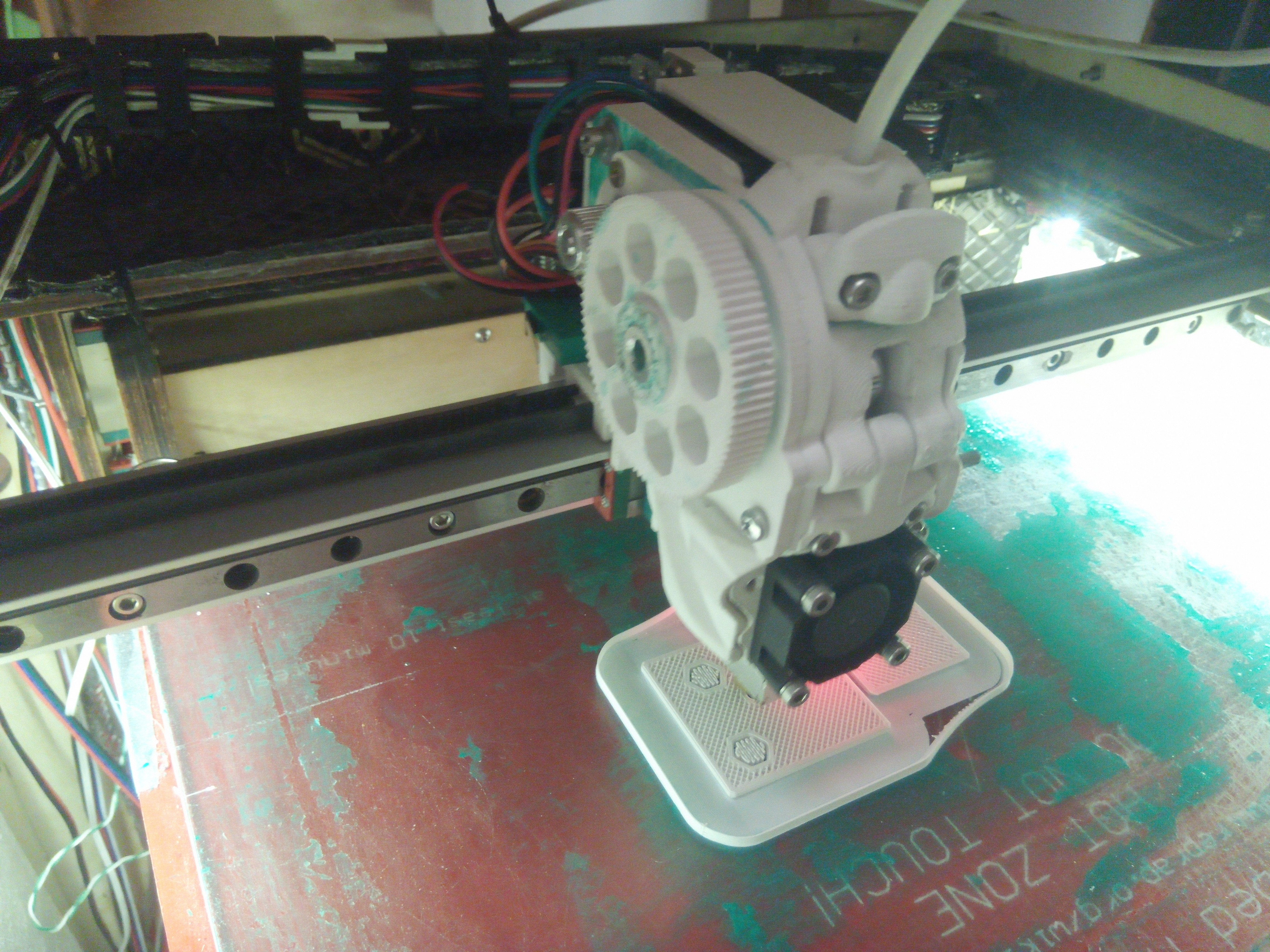

Я вот ещё хочу попробовать сменные головы на магнитном замкЕ. Если получится сделать хорошую повторяемость при смене головы, будет интересно: и масса не сильно вырастет (фактически на массу магнитной держалки, а это грамм 50) и со второго сопла ничего не накапает.
- Сообщения: 11049
- Поблагодарили: 1045 раз
Это вполне здравая идея. Я тоже экспериментировал с директом на магните, получилась вполне живая конструкция. Сверху на уголок головы Локтайтом 638 клеится плоский круглый магнит. На него вешается либо декоративная пластмасска, либо мотор с экструдером и коротким боуденом (несколько см.), который втыкается в хотенд. Всё это работало, но очень уж тяжело получилось. Настолько тяжело, что дальше экспериментировать не стал.

Был такой проект у кого то -даже с видео. Но там человек извратился и сделал автоматическую замену на 5 хот-ендов с разным пластиком.Alex Post писал(а): ↑17 дек 2018, 07:11Я вот ещё хочу попробовать сменные головы на магнитном замкЕ. Если получится сделать хорошую повторяемость при смене головы, будет интересно: и масса не сильно вырастет (фактически на массу магнитной держалки, а это грамм 50) и со второго сопла ничего не накапает.
И даже у него работало в автоматическом режиме и печатало. Вроде на Тудейке был проект.

Это у е3д на пять хотэндов. А на тудэе чел сделал на два, и это вполне разумно. У меня в принтере все готово для этого опыта - и хотэнды запасные в сборе (от качалки остались), и экструдер воторой в правом колодце. Осталось электромагнит плоский дождаться, и пачку кольцевых обычных магнитиков, для фиксации. И можно будет приступать

ZBolt слишком тяжело сделан.
То ли дело у E3D механизм...

Я решил для себя этот вопрос просто - два принтера решат большую часть моих хотелок на текущем техническом уровне. А когда прогресс дойдёт до нового уровня -вот тогда и буду решать куда двигаться дальше. Или не двигаться, а заняться чем то другим. Вот пока "второй" всё сваять себе оптимальный не получается - сейчас очередной заход со СПринтером мини.Alex Post писал(а): ↑17 дек 2018, 13:53Это у е3д на пять хотэндов. А на тудэе чел сделал на два, и это вполне разумно. У меня в принтере все готово для этого опыта - и хотэнды запасные в сборе (от качалки остались), и экструдер воторой в правом колодце. Осталось электромагнит плоский дождаться, и пачку кольцевых обычных магнитиков, для фиксации. И можно будет приступать Что мне более всего в этом проекте нравится: не нужен второй пластик - не надо таскать второй хотэнд. Стоит себе в уголке на парковке и есть не просит. А что не нравится - придется кабельную цепь снимать и две гофры к головам тянуть По другому вряд ли получится.
- Благодарил (а): 333 раза
Ну я Спринтер изначально брал с прицелом под двухствольную печать. Только вот скоро два года, как он у меня, а в два ствола от силы месяц печатал
Поэтому продолжаем опыты
А для ежедневной печати у меня еще пруша есть. Если не торопиться - качество не хуже чем у Спринтера. Зато всеядный, что Спринтеру с его боуденом и не снилось.

дык сделайте toronadoAlex Post писал(а): ↑17 дек 2018, 13:53Это у е3д на пять хотэндов. А на тудэе чел сделал на два, и это вполне разумно. У меня в принтере все готово для этого опыта - и хотэнды запасные в сборе (от качалки остались), и экструдер воторой в правом колодце. Осталось электромагнит плоский дождаться, и пачку кольцевых обычных магнитиков, для фиксации. И можно будет приступатьЧто мне более всего в этом проекте нравится: не нужен второй пластик - не надо таскать второй хотэнд. Стоит себе в уголке на парковке и есть не просит. А что не нравится - придется кабельную цепь снимать и две гофры к головам тянуть
разные сопла и директ присутствуют.
Sprinter Pro 233 ,due, volcano, tmc2100, coreXY, директ на Toranado, BL-Touch

lilden2008, https://www.thingiverse.com/thing:1246951
Ненене, вешать лишние килограммы на каретку я больше не хочу, наелся.
