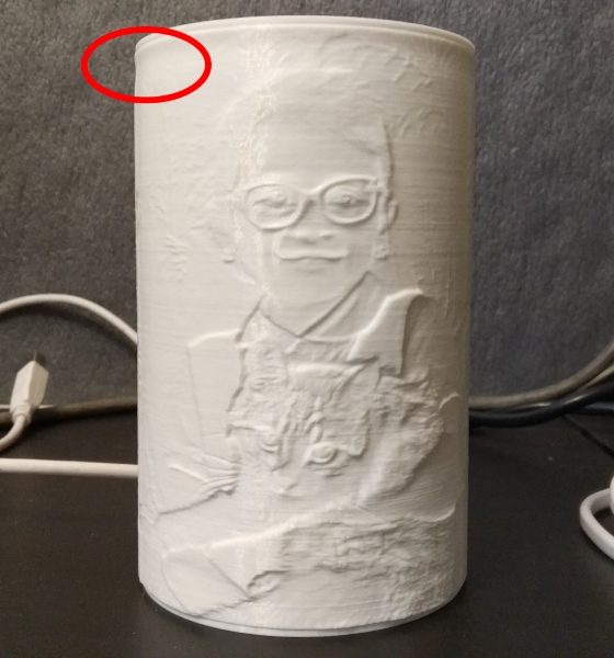

Я пытаюсь побороть утяжку на тонкостенных моделях, пока снижение Т стола и 100% вентелей снизили эту утяжку.
Эта печаталась без обдува, стол 80 градусов (сейчас для ПЛА 70):
