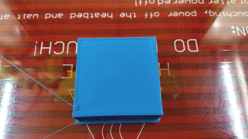

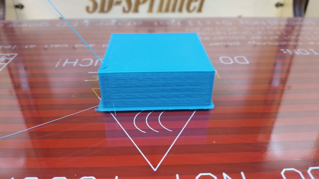

Отпечатал тест, заодно попробовал Pause и Stop, и то и другое понравилось. Пауза можно без проблем использовать для замены филамента.
Субъективно механика работает не то чтобы тише, мягче, что ли.
В общем тест - ПЛА 220, 80, скорость 60, поток 105%, вентили 100% со второго слоя, стенки/дно/крыша 0,8, заполнение 20%.
Нижняя сопля - после паузы; верхняя - после Stop.
После паузы разогнал принтер до 250% (150 мм/с) - результат на фото. На такой скорости при холостом ходе становится жутко от звуков механики. :oops:
Т.к. модель закончил по Stop, температура соответственно не выключилась и после выключения вентиляторов Т хота скакнула до 230 градусов.
