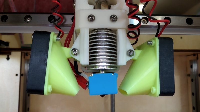

В обще теперь сдувает температуру только на 3 градуса при запуске вентиляторов со второго слоя на 100%.
В итоге:
1) Силиконовый чехол
2) Изменение параметров защиты (возвращать не стал, оставил):
Код: Выделить всё
  #define THERMAL_PROTECTION_PERIOD 60        // Seconds
  #define THERMAL_PROTECTION_HYSTERESIS 8     // Degrees Celsius
   #define WATCH_TEMP_PERIOD 30                // Seconds
   #define WATCH_TEMP_INCREASE 2               // Degrees Celsius
   #define THERMAL_PROTECTION_BED_PERIOD 60    // Seconds
   #define THERMAL_PROTECTION_BED_HYSTERESIS 10 // Degrees Celsius
  #define WATCH_BED_TEMP_PERIOD 60                // Seconds
  #define WATCH_BED_TEMP_INCREASE 2               // Degrees Celsius
3) Новые обдувы (с Thingiverse, пришлось править, зато вкусил прелести редактирования STL). Обдув радиатора пришлось перевернуть:
